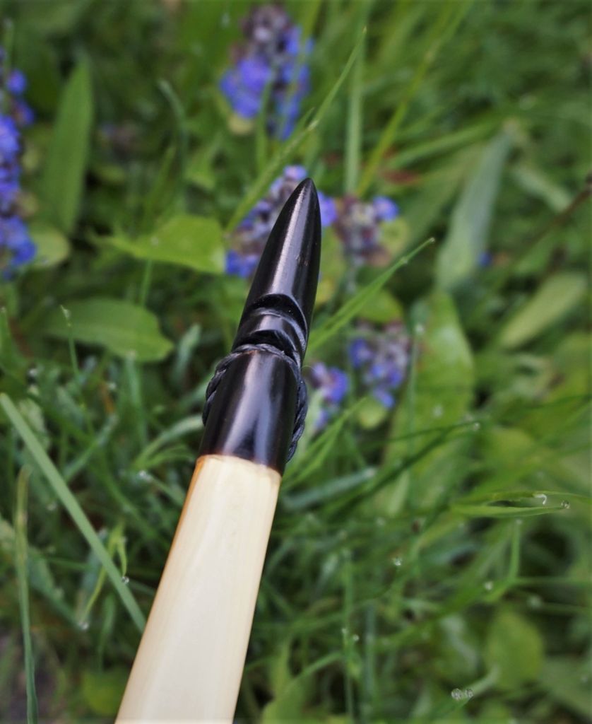

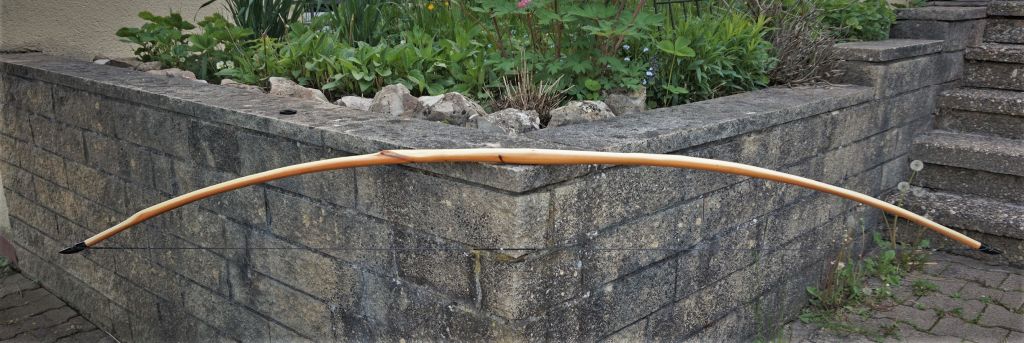

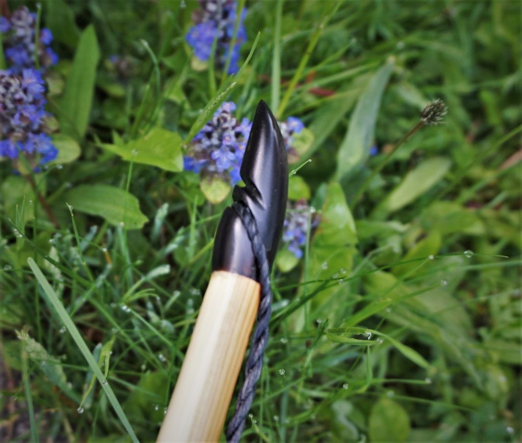

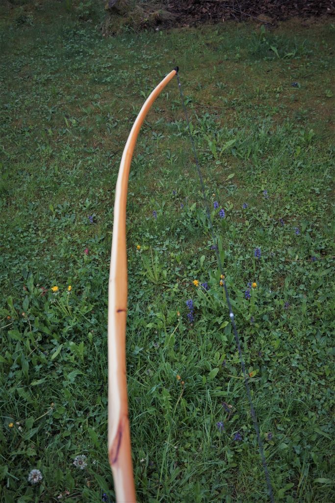

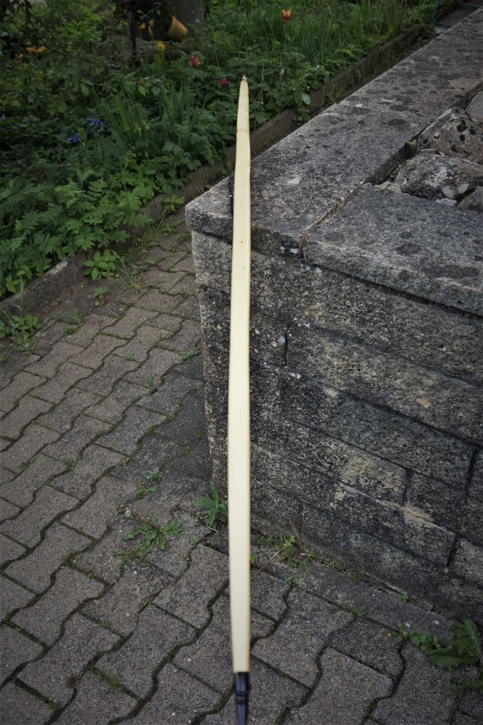

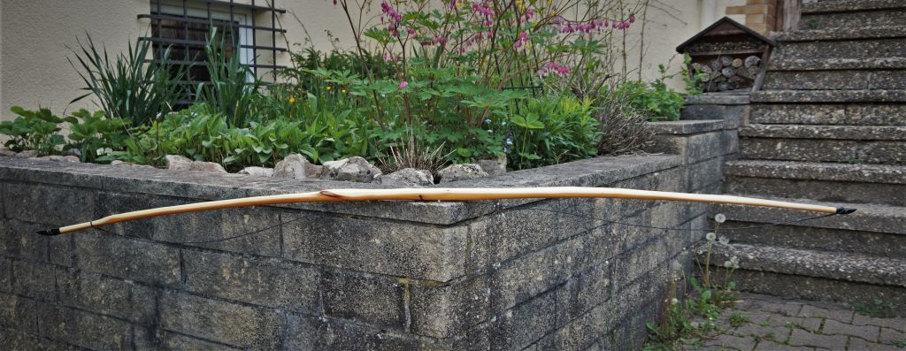

Hi Folks,
ich habe wieder mal was fertig :) Leider wollen die meisten Kunde Eibe Eibe Eibe... und so kann ich euch heute nichts neues präsentieren :) Es war ein schönes Stück Eibe, nur im oberen Wurfarm hat er einen quer liegen Ast im Wurfarm, sodass ich mich entschieden habe, diese Stelle steifer zu lassen. Alles in allem schießt er sich sehr gut und so wie man es von einer Eibe erwarten würde.
Daten:
Länge NtN: 71'' (180cm)
Auszug: 28'' bis 29'' getillert.
Zuggewicht: 40#@28''
Sehne: 12 Strang FF (Spectra)

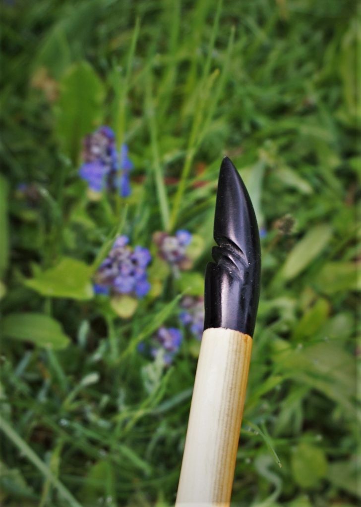

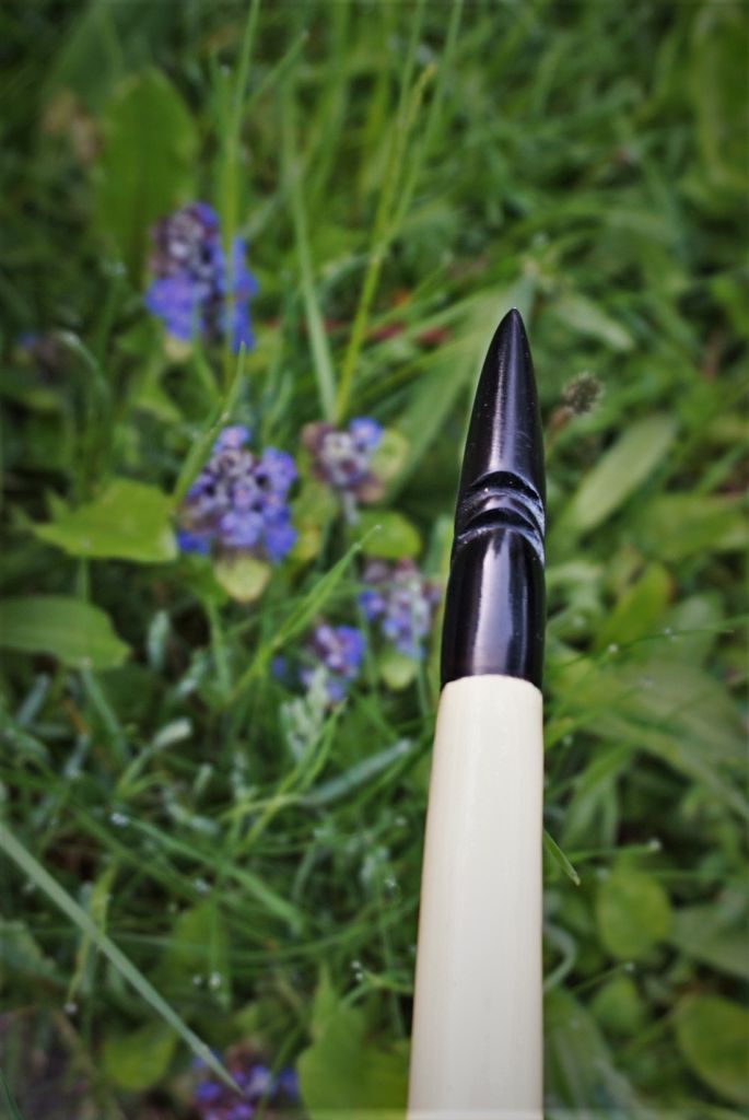

Nocken: Wasserbüffelhorn
Arrowpass: Wasserbüffelhorn
Finish: Auro Hartöl
Gewicht: mit allem 523g

Sehr schöner Bogen, da stimmt alles 👍
Btw. du hast heftig Gewicht reduziert, Respekt 🤘

Ich hatte das Gewicht vergessen. Er wiegt mit allem 523g

Frage: welche Maße hast du im Griffbereich (Breite/Höhe) und wieviel an den Enden?
Beste Grüße ^^
"Wenn du Ruhm und Ehre willst, lerne zuerst Geduld und Demut"
Beiträge: 3565
Hat gedankt: 33 Mal
Hat Dank erhalten: 186 Mal
Re: ELB aus Eibe 71'' 40#@28''
Du kannst es nicht 1 zu 1 übertragen, da Holz nicht gleich Holz und Eibe nicht gleich Eibe ist....
Im Griff ist er 30x32mm und die Enden sind 14x14mm. Wenn du bei der Eibe gut und sauber vorarbeitest, dann brauch es nicht mehr viel zum fertigen Tiller. Meine Splintdicke beträgt 8mm, da habe ich 5 Ringe runter genommen, damit das Verhältnis Splint zur Kern stimmt. Musst du aber nicht unbedingt machen... ;)

Hieronymus, das ist ein schöner Bogen. Die Proportion und Oberlächenbearbeitung der Hornnocken gefallen mir besonders.
