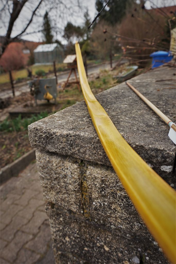

Hi Folks,
habe wieder einen Bogen fertig. Diesmal sollte es ein kurzer Nermenuh (Comanche) Bogen werden, der ein leichtes Hollow Limb Design hat, um Gewicht einzusparen. Er ist Grenzwertig gebaut, aber so wurde es verlangt und bei 30# ist es kein Problem.
Holz: Osage Orange aus den USA
NtN: 52'' (132cm)
Auszug: 27'' getillert bis 28''
Zuggewicht: 30#@27''
Gewicht: 298g mit allem
Sehne: 8 Strang FF(Spectra)
Arrowpass: Wasserbüffelhorn

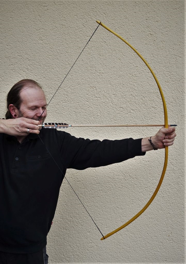

Ganz schön viel Auszug für den kurzen 👍
eigentlich zuviel für nen Komanchen-Bogen 😉

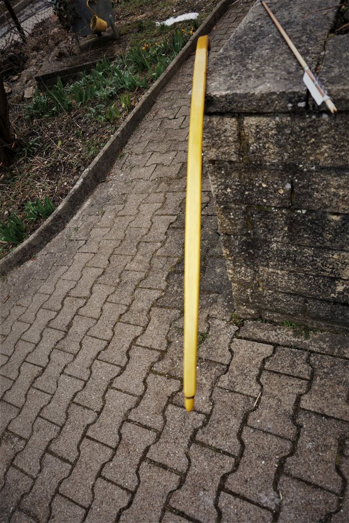

Sieht gut aus, aber bei dem Griffstück würd mir bissl mehr Holz zum greifen fehlen.
War das ein Gegenstück von nem anderen Osagebögle?

Neumi hat geschrieben: 06.04.2022, 09:24 eigentlich zuviel für nen Komanchen-Bogen
Und wo iss die Deko? ☻
War so gewünscht, deshalb ist er ein bisschen länger wie das Original. Deko war nicht gewünscht, also mal ganz Schlicht ;)
MrCanister123 hat geschrieben: 06.04.2022, 09:33 Sieht gut aus, aber bei dem Griffstück würd mir bissl mehr Holz zum greifen fehlen.
Die Comanchen schießen die Bögen anders wie wir und der Griff biegt ein bisschen mit.. schießt sich aber erstaunlich angenehm.
Ist ja auch ein Kinderbogen ;D

Der längste Komanchen-Bogen, den ich gesehen habe, hat sogar 55"
Beiträge: 22358
Re: Nermenuh (Comanche) Bogen 52'' 30#@27''
Schöne, saubere Arbeit, schicker Bogen! Bei der Länge 27", das ist schon ne Hausnummer, und ich tippe, der wirft ordentlich.
Schade, dass keine Deko gewünscht war, er hätte es verdient!

Krass, du erstaunst mich immer wieder auf was für Auszugslängen man auch ohne Recurves kommen kann 👏🏻👌🏻

Ganz schön edler Kinderbogen. Ich vermute er wird zunächst nicht so weit vom Schützen ausgezogen, kann dann aber mit größer werdendem Auszug weiter geschossen werden?
