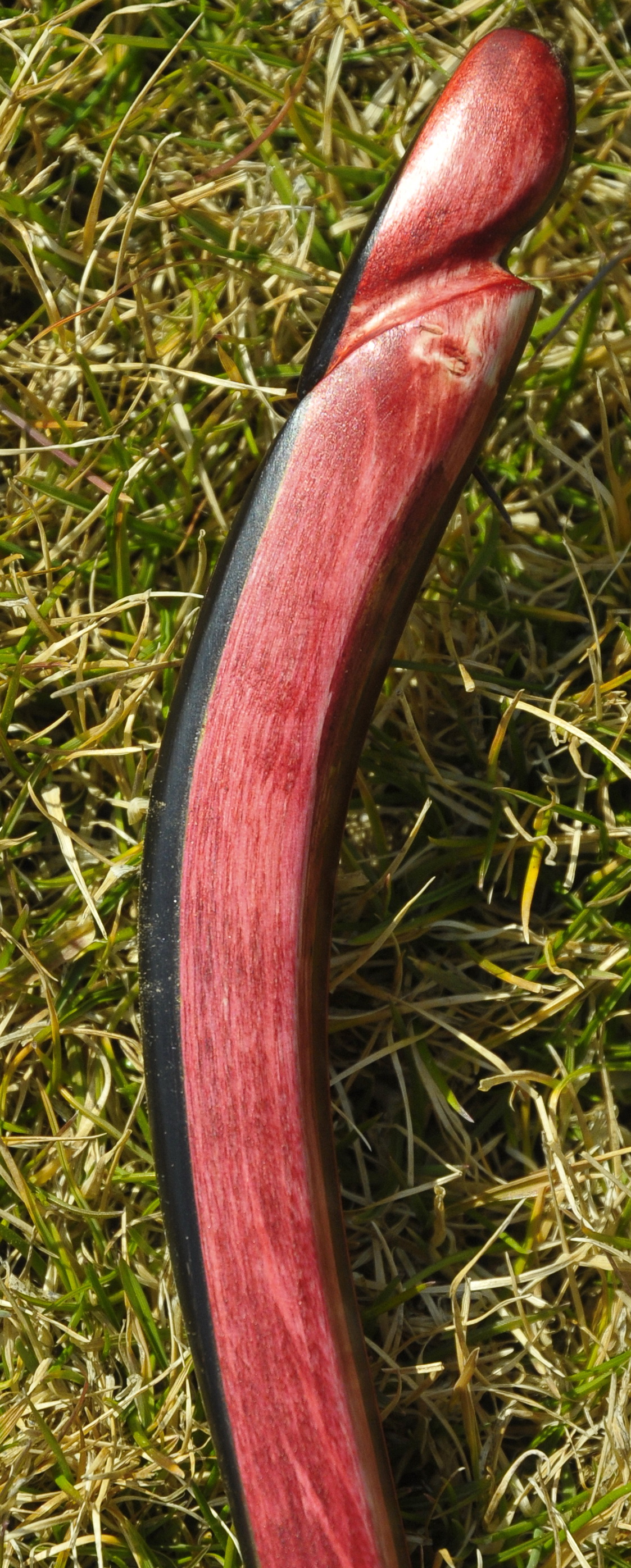

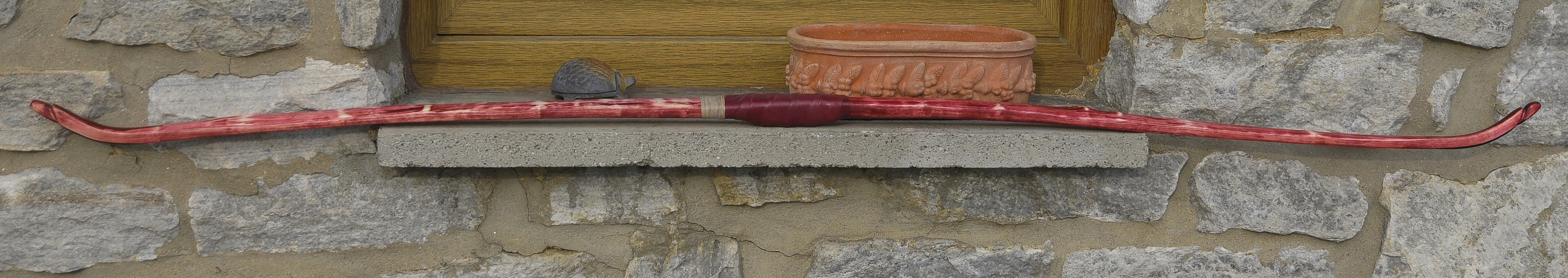

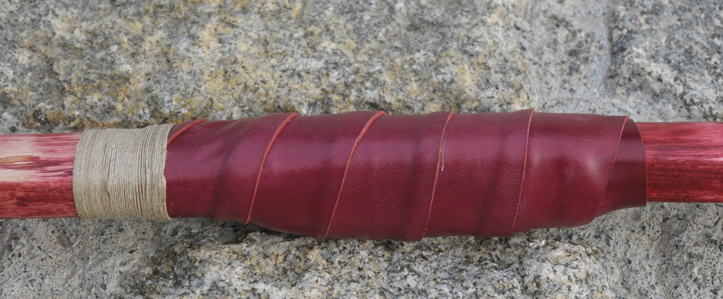

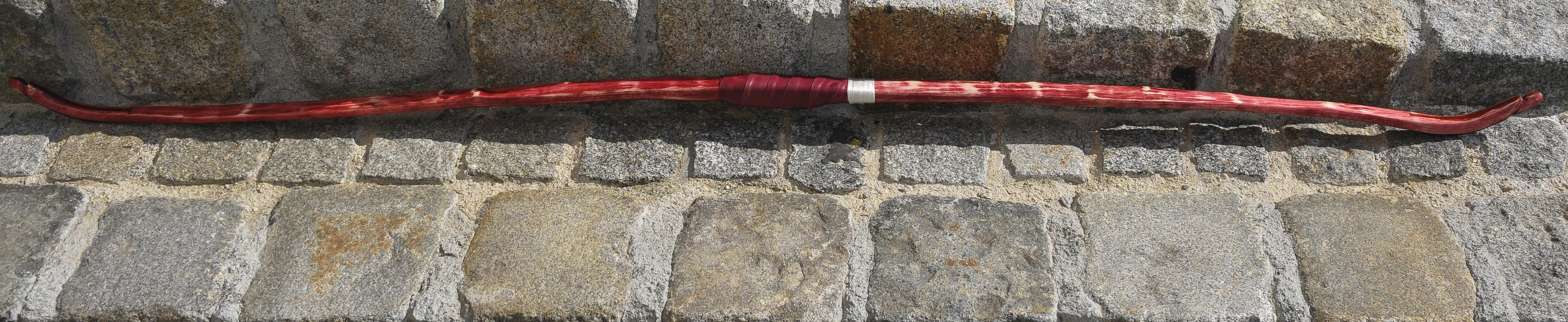

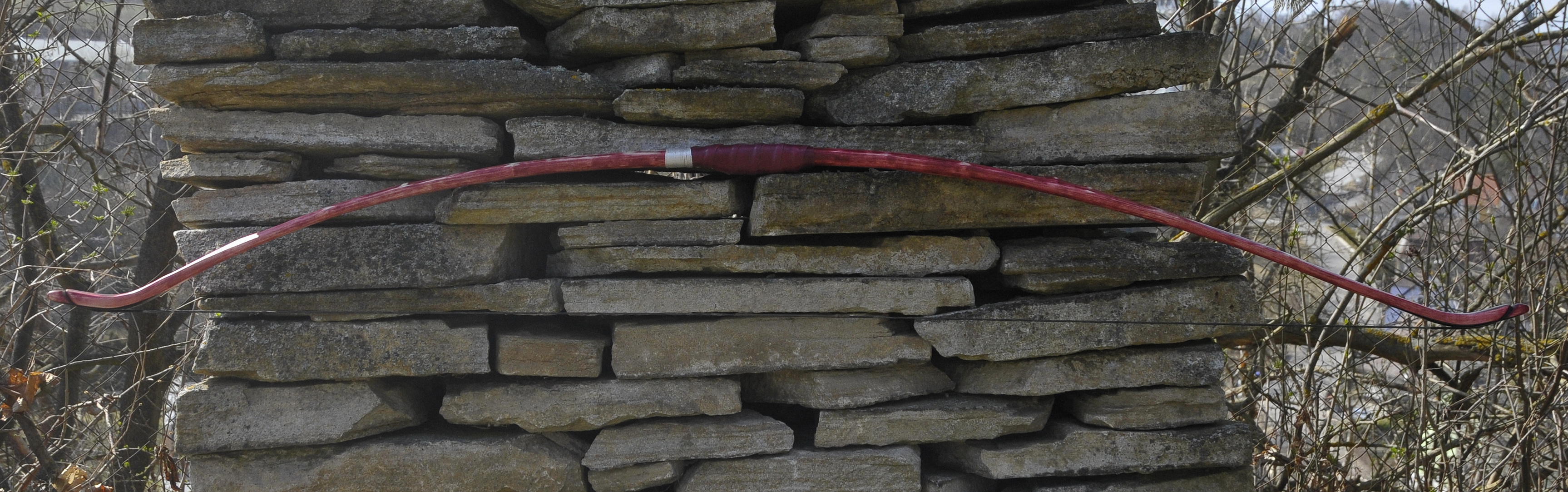

Servus, ein Haselstave den ich am 1.1. geerntet habe ist nun fertig geworden. Ich habe mir vorgenommen alle am 1.1. geernteten Staves fertig zu bauen ; es fehlen dann noch die 2 Hälften der Traubenkirsche und ein Hasel-Langbogen ???
Der hier gezeigte Haselbogen ist nicht so geworden wie geplant, deshalb die Namensgebung.

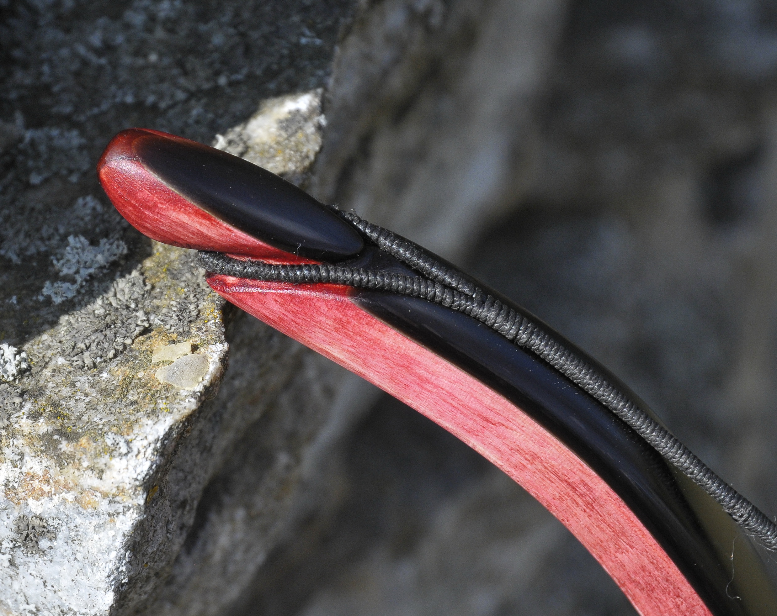

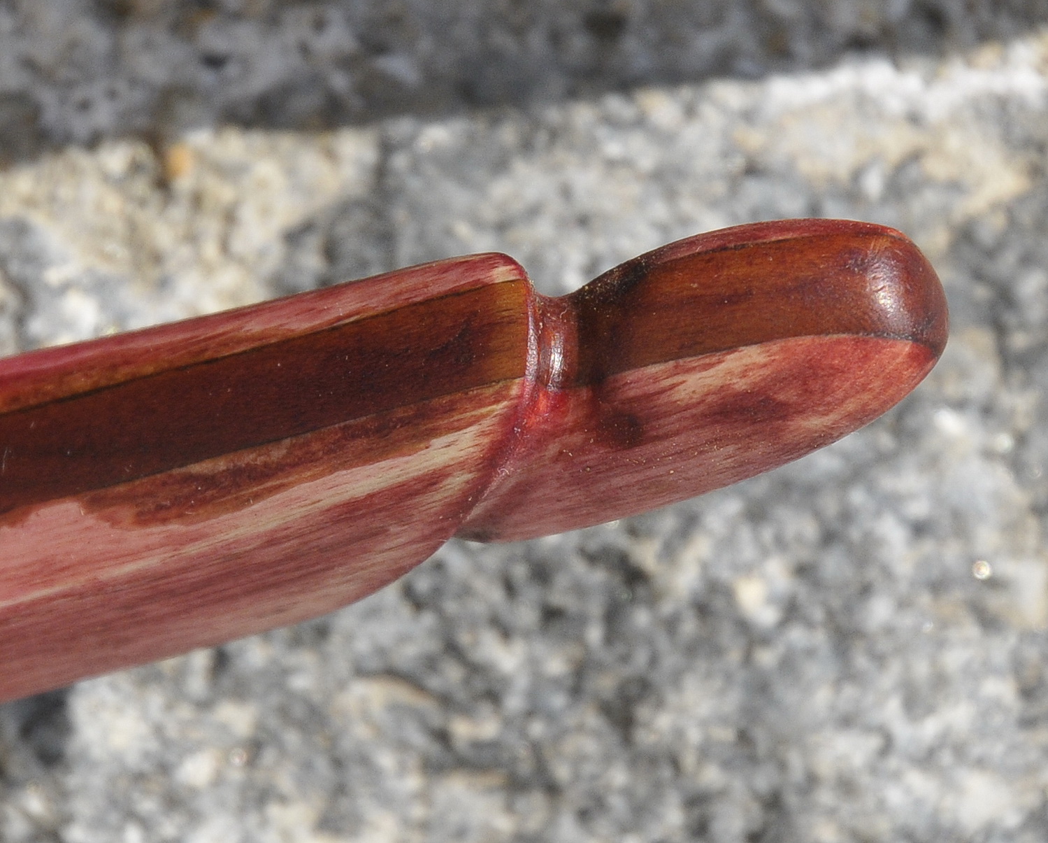

Die Färbung mit roter Beete hat nicht so gut funktioniert, ist sehr unregelmässig, die statischen Recurves hab ich auch mind. 3 mal korrigiert, was gut geklappt hat. Verstärkt habe ich die Biegungen vertikal mit einem Zwetschgen Laminat, am Bauch hab ich Horn vom Wasserbüffel angebracht, da die Enden sehr dünn waren, beim Biegen sind viele Fasern aufgestanden.

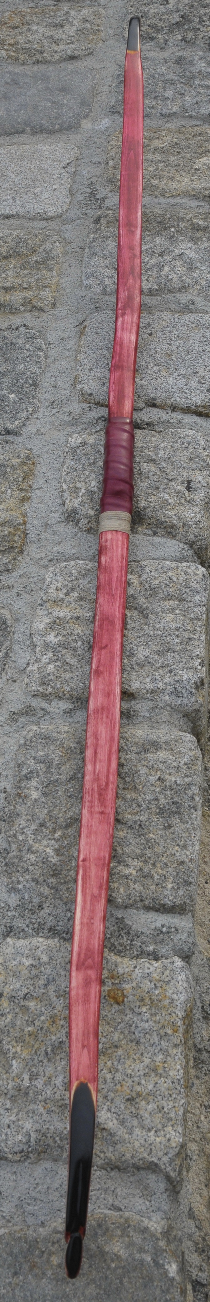

Der Griff war auch sehr dünn, da der Bogen über die ganze Länge biegt, deshalb hab ich den Griff mit Kork und Leder verstärkt.
Schiessen tut er trotzdem ganz ordentlich und man kann ihn weit ausziehen so bis 30" und dass bei nur 3 cm Breite, für Hasel sehr gut, kein Knitter am Bauch.
Die Fakten:
NzN 155cm,
Design C-förmig von 3 cm auf 1 cm Breite.
Gewicht 400 g mit Sehne und Griffleder.
45#bei 28"
finish mit roter Beete und Leinölfirnis

der Bogen gefällt mir gut. Hat das Horn am Bogenrücken einen praktischen Zweck? Ist das erste mal, das ich diese Variante sehe.
Sieht gut aus, gefällt mir. Aber ich würde vermuten, dass der Bogen ganz schön am Ellbogen rüttelt?

Ich schließe mich an.. der Bogen schaut doch gefällig und gelungen aus.. auch die Idee und Umsetzung der 'Sehnenführung aus Horn' hat etwas für sich..

Servus, das Horn dient als Verstärkung und Sehnenführung, Handschock ja aber ganz wenig, das Horn ist ja ganz dünn und mit 400g ist er insgesamt ja ein Leichtgewicht.

Die Farbe ist nicht unbedingt hässlich, nur anders. Aber der Bogen kann sich absolut sehen lassen, die geflippten Enden sind sehr gut geworden und der Tiller sieht erstklassig aus. Sehr schön und sauber verarbeitet. So kurz und schmal mit Hasel und dann noch ein ordentliches Zuggewicht, sehr gut gemacht!

Sehr auffällig finde ich aber auch echt schick irgendwie. Was hat es denn mit dem Wickel am Griff auf sich?
