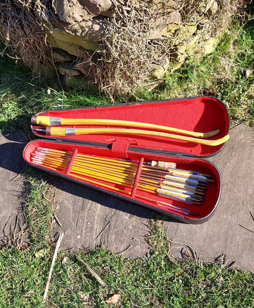

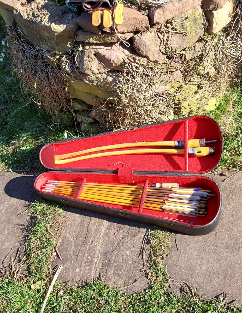

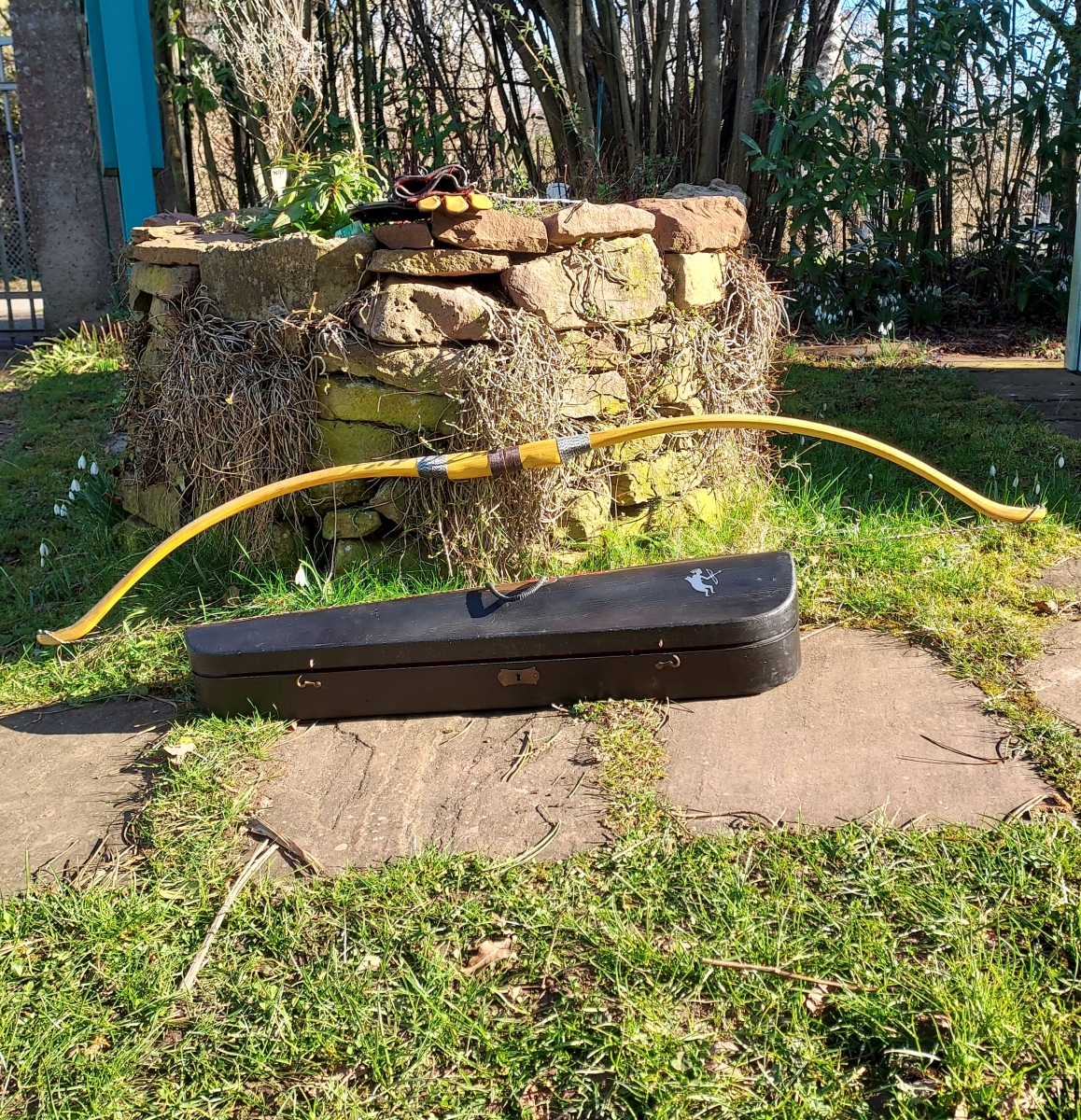

Ich bin einfach ein Freund des kleinen Gepäcks.
Osage mit Yacksehnen, Klarlack matt,
Morsebohrer und Reduzierhülse
138 cm lang.
58# @ 27''
138 cm lang.
58# @ 27''

Servus, tolle Verarbeitung, für einen Langbogen musst du dann aber auf den Kontrabass umsteigen.

Mensch, Wolfgang!!!
So ein Schmuckstück!

Ich fand den ersten schon klasse, der hier toppt es nochmal.
Aber könntest du nochmal ausführlicher als beim ersten die takedown-Verbindung erklären? Beim ersten hab ich's nicht verstanden

Die Idee, Bögen durch Teilung handlicher transportabel zu gestalten, fasziniert mich schon länger... diese dann in einen Bratschenkasten zu stecken, das hat was. Bin begeistert!

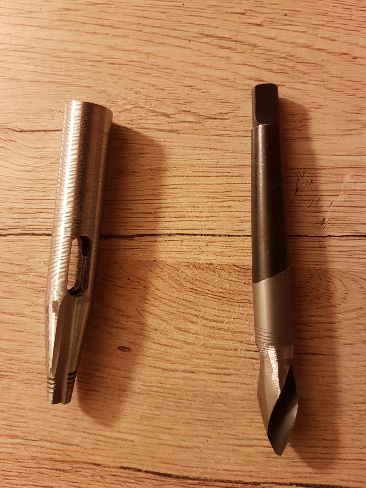

Genial mit diesem Kasten. Mich würde mal interessieren, wie diese Hülsen und Bolzen sauber versenkt bekommen hast, dass beide Bogenteile am Ende auch noch gerade zueinander stehen.

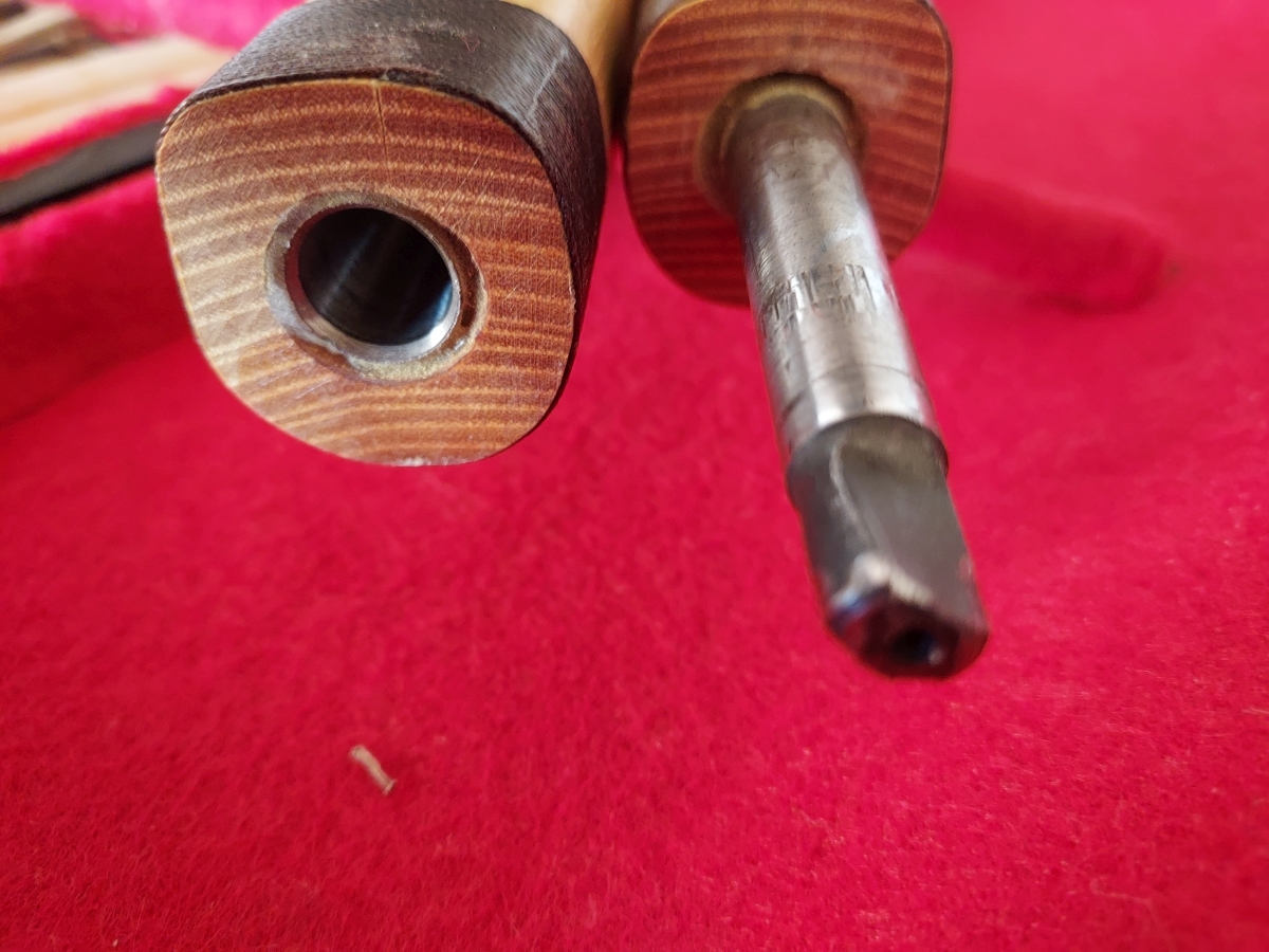

Puh, Ich weiß gar nicht was es da zu erklären gibt. Aber ich versuche es mal. Vielleicht erst noch mal mit Bildern.ausführlicher als beim ersten die takedown-Verbindung erklären?
Das ist einfach ein Bohrer mit Morsekegel und eine Morsekegel- Reduzierhülse. Der Bohrer ist stark gekürzt und etwas angespitzt, dass er so zu sagen im Holz ausläuft und nicht mit einer geraden Kante endet. Ebenso ist die Reduzierhülse etwas angespitzt um genau so einer Sollbruchstelle möglichst vorzubeugen. Diese beiden Teile sind mit Epoxy in die Löcher im Griff geklebt. Die Stellen, an denen ich besonders hohe Belastung erwarte habe ich dann mit Mittenwicklungsgarn gewickelt. Die Verbindung ist nach einfachem zusammendrücken nicht mehr von Hand zu lösen. Durch das Loch drücke ich die Teile mit einem Schraubenzieher wieder auseinander.
Angezeichnet und mit der normalen Bohrmaschiene freihand gebohrt. Großes Loch, etwa so tief bis die verjüngung beginnt, dann Freihand noch mit einem dünneren Bohrer die ganze Länge gebohrt und den Rest mit einer Nadelraspel (teils im Akkuschrauber eingespannt.) passend gespielt. Die Löcher für den Lösekeil hatte ich mit Klebeband verschlossen. dann später von seitlich aufgebohrt. Da ist eine Panne passiert, ich hatte die Hülse versehentlich etwas verdreht. Nach dem aushärten der Hülse habe ich erst den Bohrer geklebt und dabei gut auf die Ausrichtung aufgepasst. Natürlich beim Raspeln immer trocken die Ausrichtung beachtet. Ich habe den Bogen grob in Form gebracht und mit Hitze gebogen und dann zersägt. Feinere ausarbeitung und tillern dann nach dem aushärten an dem zusammengesteckten Bogen.Mich würde mal interessieren, wie diese Hülsen und Bolzen sauber versenkt bekommen hast
https://de.wikipedia.org/wiki/Morsekegel Wikipedia grundsätzlich zu Morsekegel
https://duckduckgo.com/?t=ffsb&q=morsek ... &ia=imagesBilder von original Bohrern
https://duckduckgo.com/?t=ffsb&q=morsek ... &ia=imagesBilder von original Reduzierhülsen

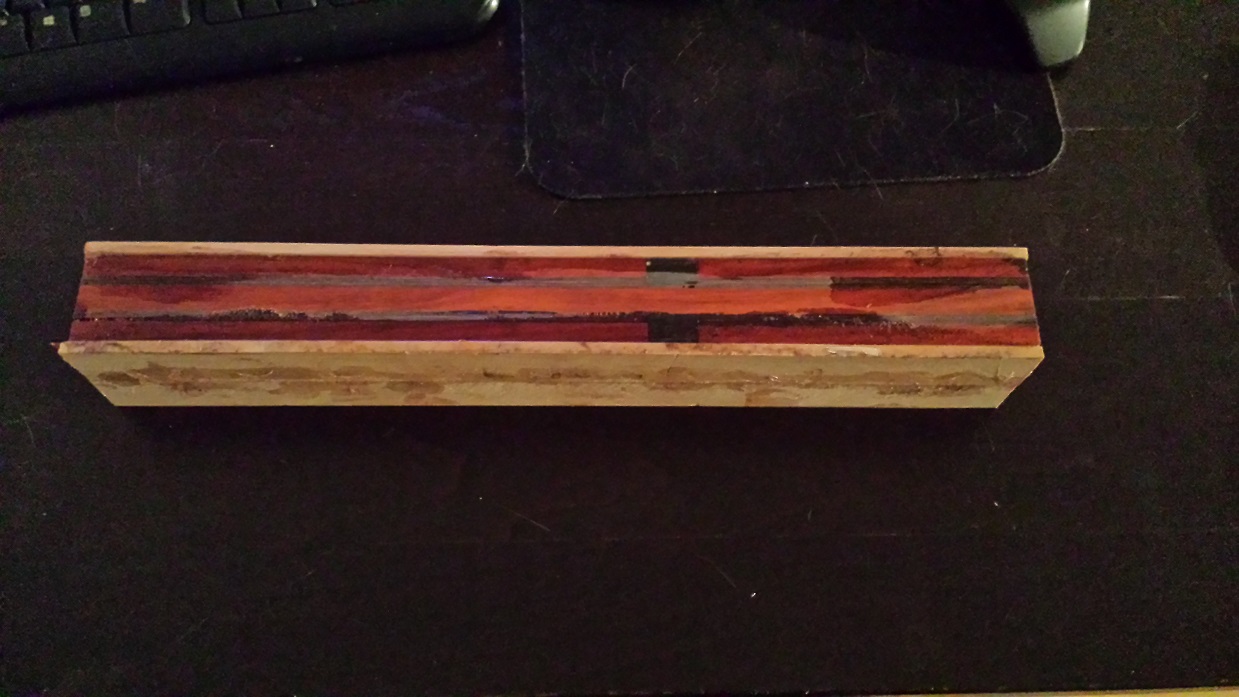

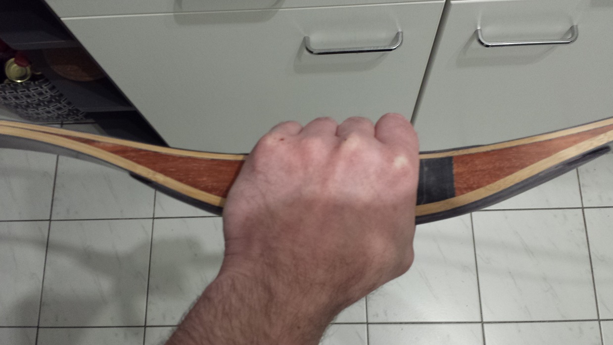

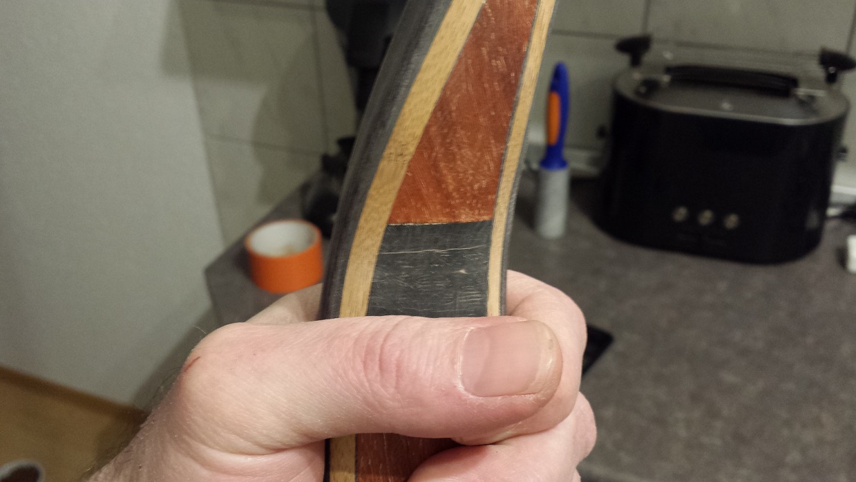

Bleibt mir eigentlich nix übrig als einen zu zersägen, bei meiner Bauweise. Laminierte Bögen mit durchgehenden Glaslaminaten von WA zu WA. Aber meine Griffe sind nicht für Ost-Asiaten geeignet. Mein 3. Bogen hat im Bereich der Handfläche 4 x 4 cm rund, der 4. Bogen nun 4,5 x 3,5 cm. Anpassung durch Schnittverluste ohne Probleme nachzuschleifen. Aber schief darfs nicht gehen. Wie ich die Öffnung zum Reushebeln frei legen kann, hab ich aber keine Ahnung. Zughammer einpacken
Fällt mir ein, dass meine Griffe gewissermaßen auch laminiert sind. Eigentlich sollt ichs auch einbauen können, bevor ich Griff verklebe und schleife. Muss ich nix Bohren, nur passende Laminate verwenden und aussägen. So schaut mein letzter Griff aus. (unpoliert und ohne Öl, wird nachher schön dunkelrot, Padouk)

Würdest du noch ein Foto von dem Schlitz im Griff nachreichen, wo du den Schraubenzieher zum Lösen reinsteckst? Ist das nochmal irgendwie verstärkt? Und dann hebelst du den konus einfach raus, ja?
Und sehe ich richtig, dass im Griff ein 1-2mm Spalt bleibt
Sorry mein penetrantes Nachfragen, ich kannte den Morsekonus bis zu deiner 1. Geige nicht und finde deine Takedownlösung sehr innovativ.
Martin
(Ein TDselfbowfan)
Martin
