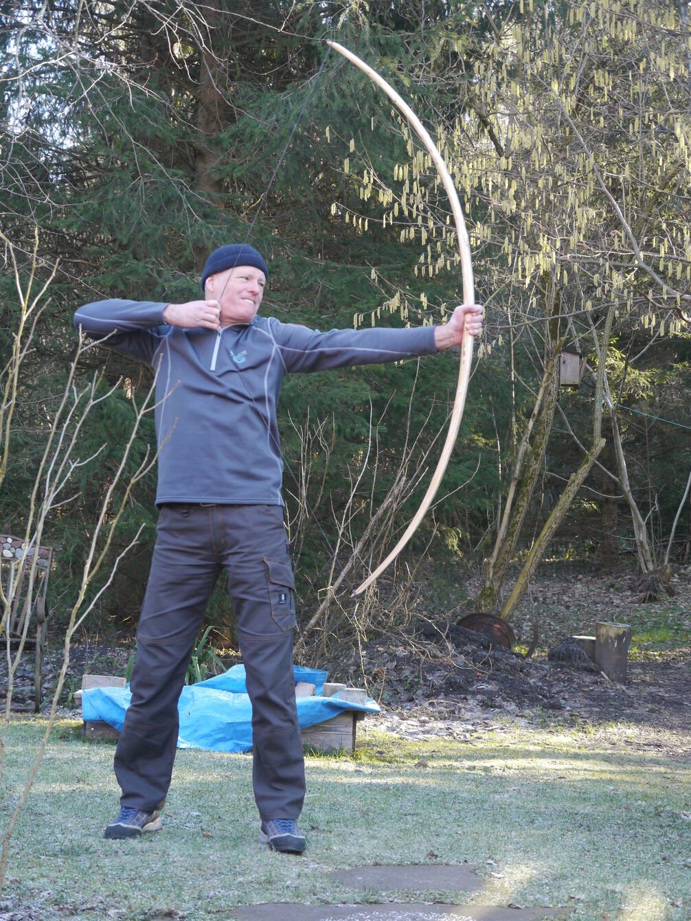

Der Tiller irritiert mich etwas. Es sieht so aus als sei der untere WA stärker, aber der obere kommt deutlich weiter zum Schützen 🤔
Das Gewicht ist sehr hoch für die 83# aber immerhin 83#.

Kann sein, dass der Tiller auf dem Bild täuscht. Auf dem Tillerbaum war er ok. Der untere WA ist definitiv stärker.
Ich werd das ganze mal beobachten, schon wegen des ursprünglichen Problems.
Schiessen tut er jedenfalls gefühlt recht flott

Den fast 1kg-Bogen kannst falls die Pfeile ausgehen auch als Speer nehmen :D
Würd mich interessieren wie der Bogen schießt.
Wenn du nur 28" ziehen würdest wärs bestimmt bissle liadrig mit dem Gewicht :D
PS: auf deim Auszugsbild -> der Holunderwassertrieb im Hintergrund sieht in 3 Jahren bestimmt interessant aus 8)

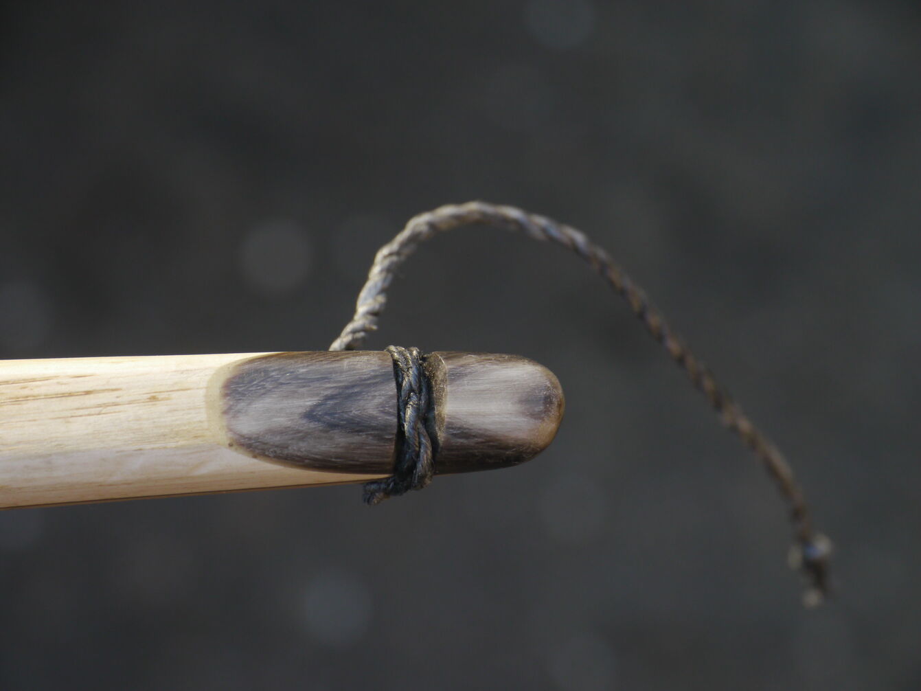

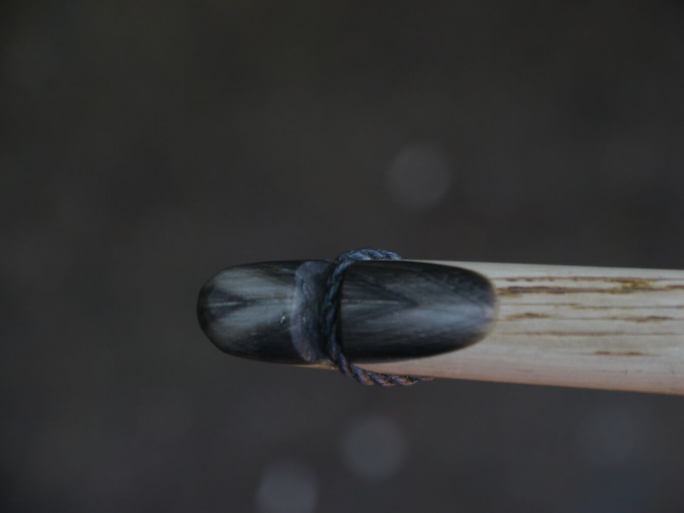

Das Horn an den Tips sieht mit den leichten Farbunterschieden in den Schichten super aus!

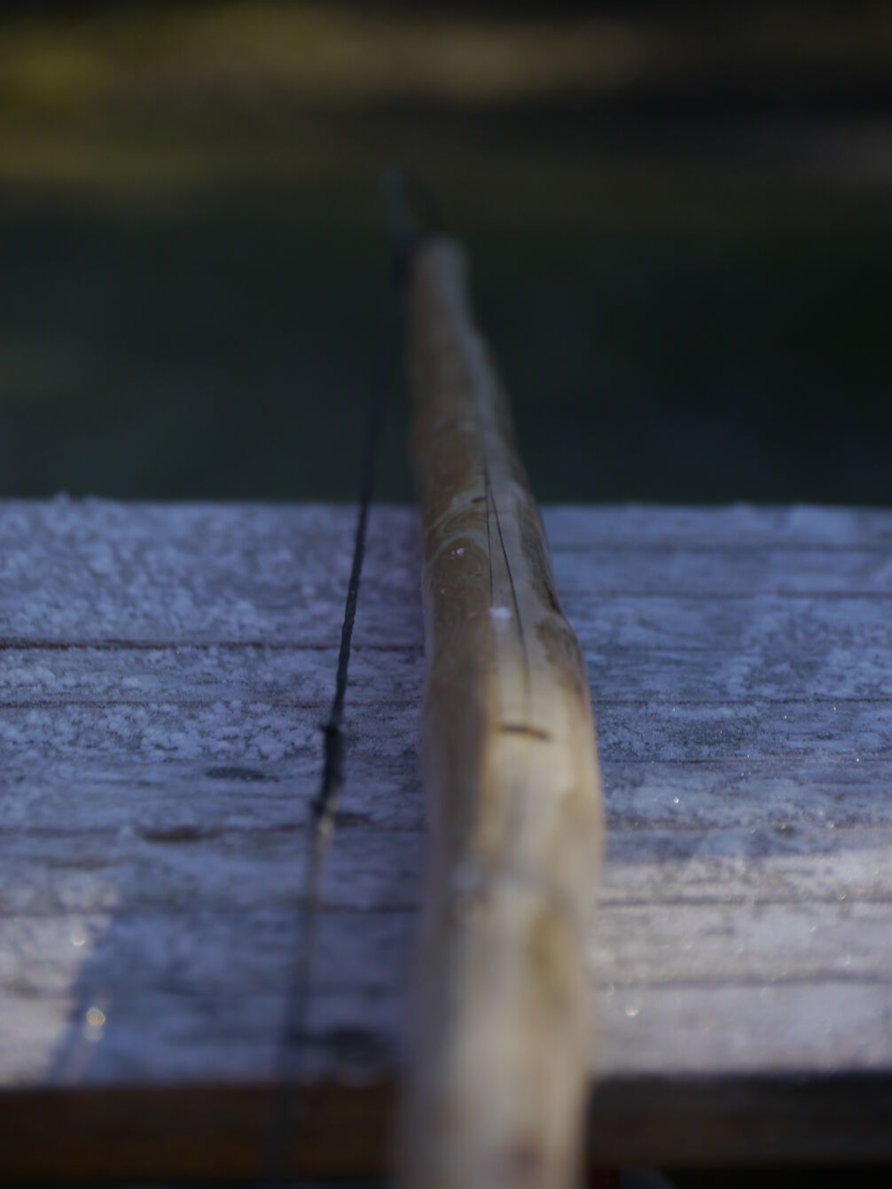

Falls der in den BdQ darf mach doch bitte noch ein paralleles Foto auf Standhöhe 😉
