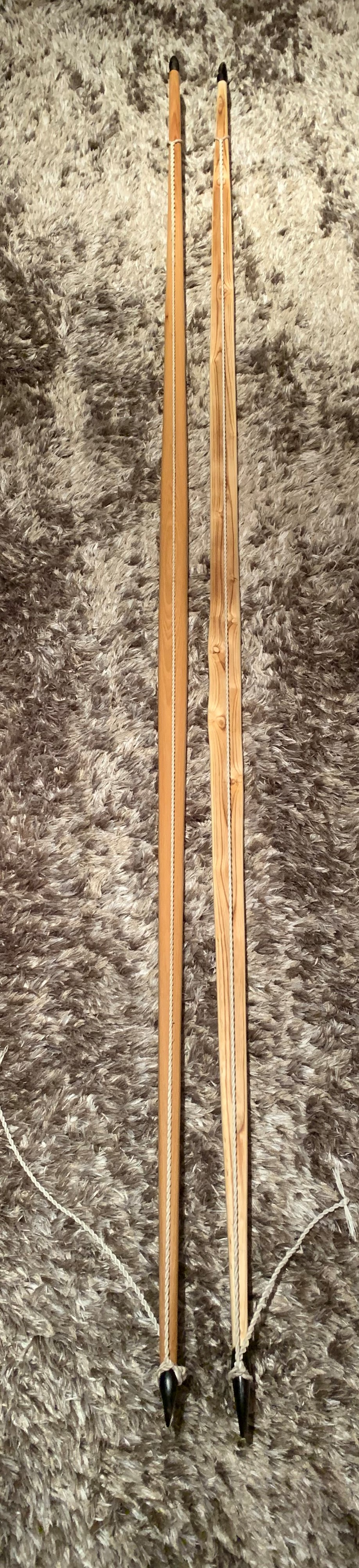

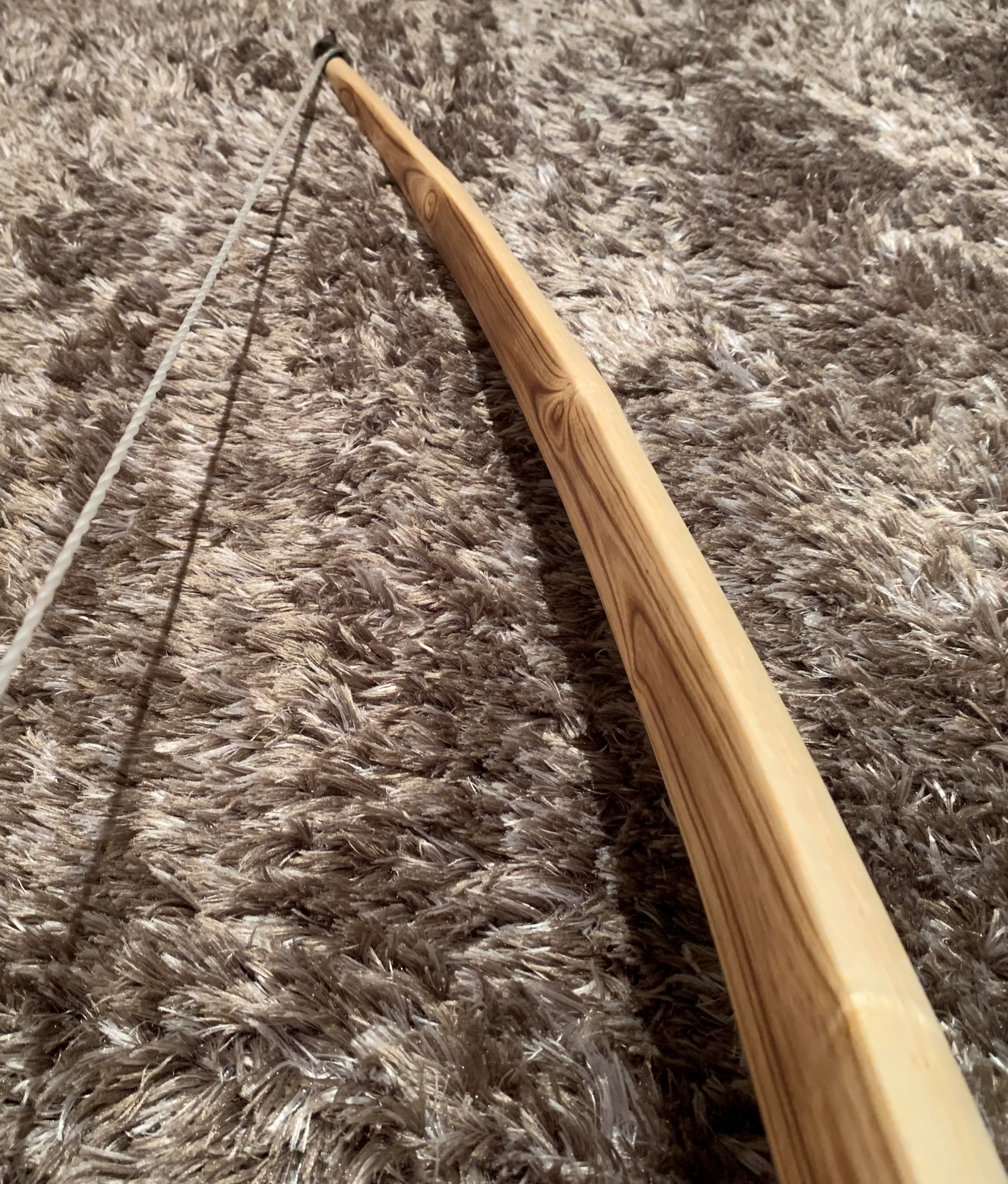

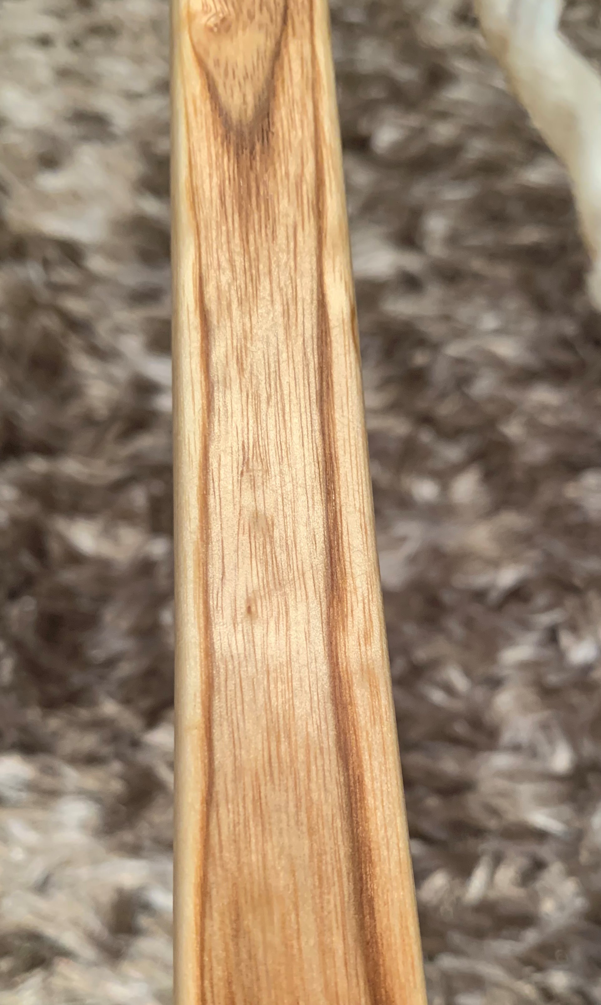

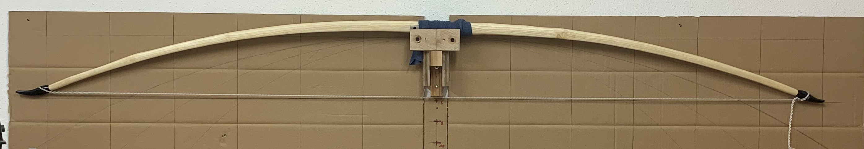

Aus einer der Eschenhälften ist inzwischen ein Bogen geworden. Wie im Thread schon angemerkt wurde, ist der Tiller etwas mittenlastig. Da sich aber im äußeren Drittel kleine Stressfalten (über die ich mir aber momentan noch nicht allzu viele Sorgen mache) gebildet haben, werde ich den Tiller erstmal so mittenlastig lassen.
Bei diesem Bogen habe ich das erste mal nicht nur Zwecks Korrektur, sondern über den kompletten Bogen etwas Reflex rein geröstet - werde ich definitiv ab jetzt öfter machen ;D An einigen Stellen musste ich Totäste mit Dübeln verfüllen, die nach dem Rösten nochmals ausgebohrt und neu gesetzt worden sind.

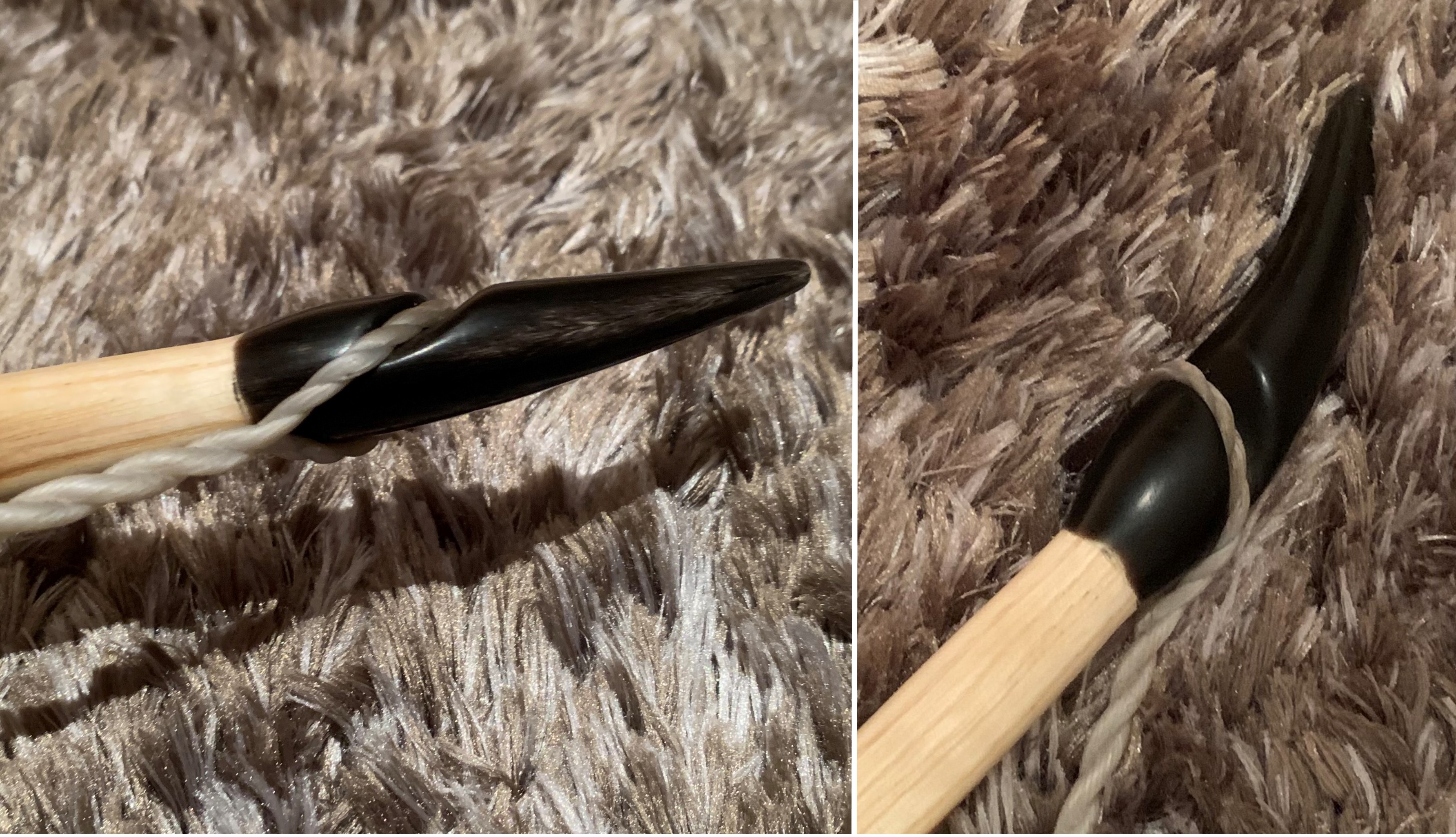

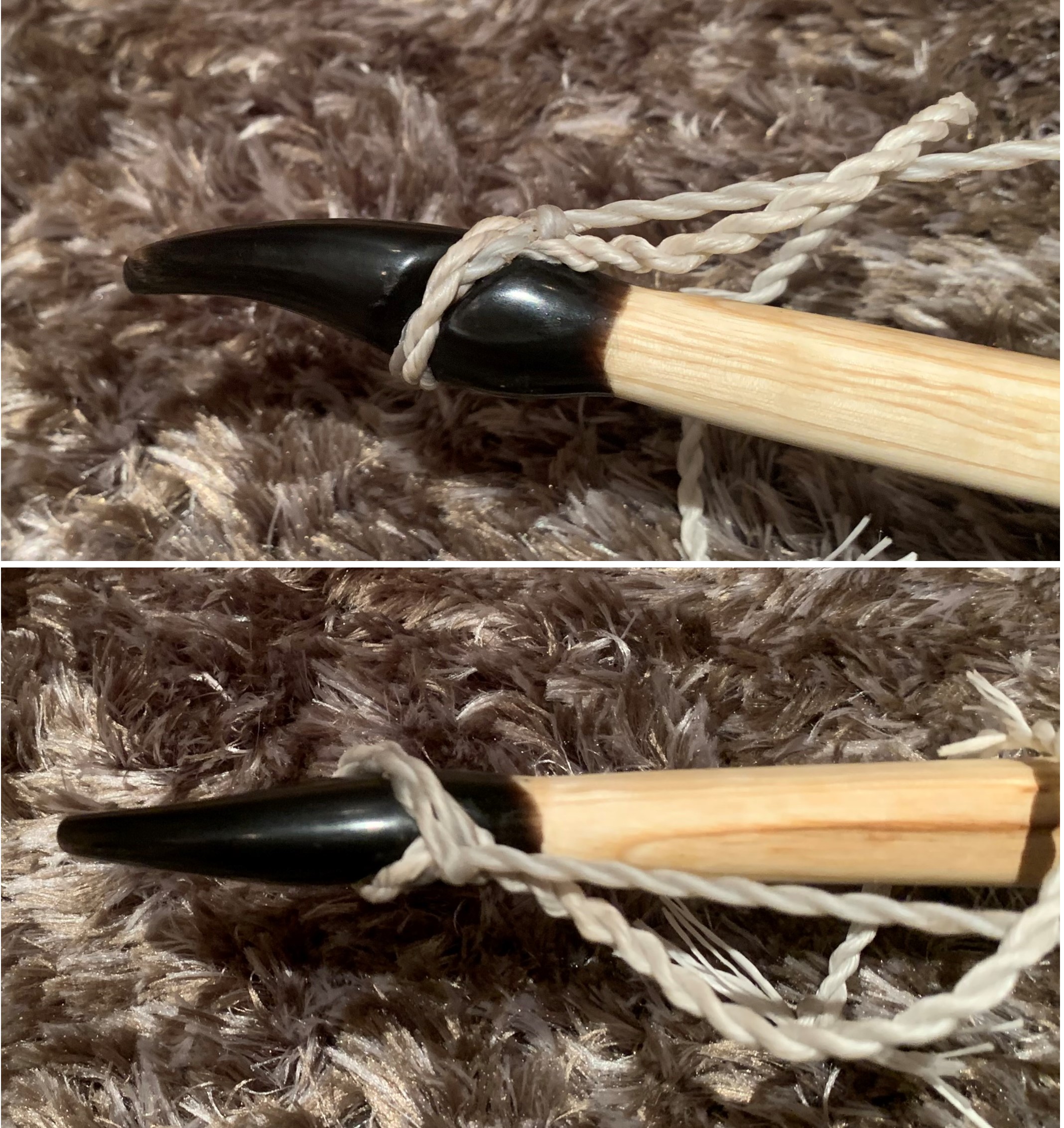

War auch das erste mal, dass ich Side Nocks ausprobiert habe und ich muss sagen.... ich bin kein Fan. Zum einen empfinde ich das Aufspannen umständlicher, zum anderen tordieren die Enden doch merklich. Die obere Side Nock anzupassen war auch eher unentspannt. Die Nocks sind noch etwas massiv, allerdings habe ich so meine Bedenken, die weiter zu reduzieren und werde die erstmal so lassen.
Das Profil in der Wurfarmmitte ist leicht trapezförmig und geht in ein Rechteckprofil an den Enden über.
Die 114# sind noch meilenweit für mich entfernt, deswegen gibt es kein Auszugsfoto ;D aber der Bogen ist eine schöne Trainingsmotivation ;D

Sehnenlage für mich als Linkshandschütze vorteilhaft
Obere Nocke
Obere Nocke
Untere Nocke
Untere Nocke

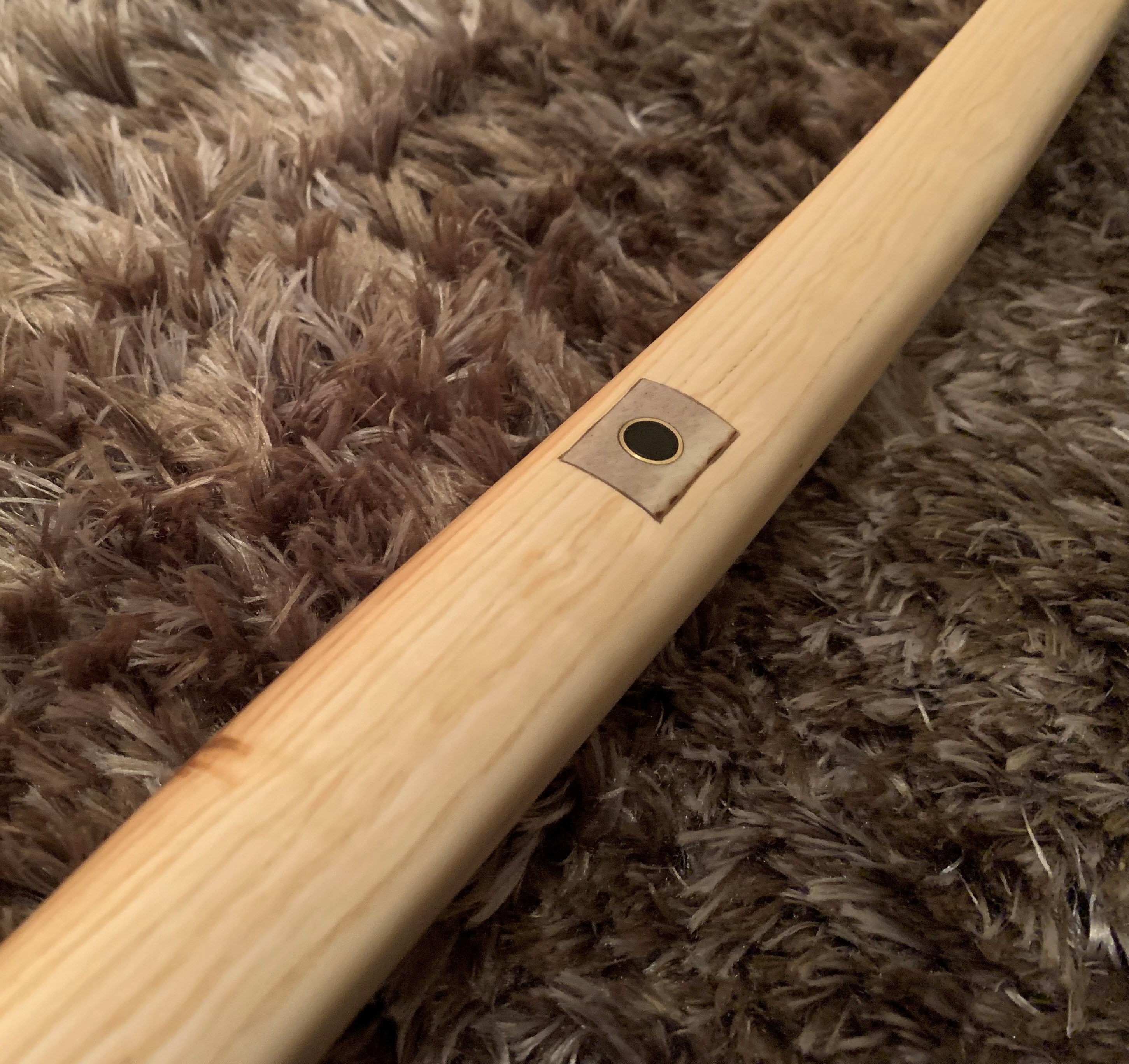

Gedübelte Stellen; im oberen WA ist auch noch einer gesetzt

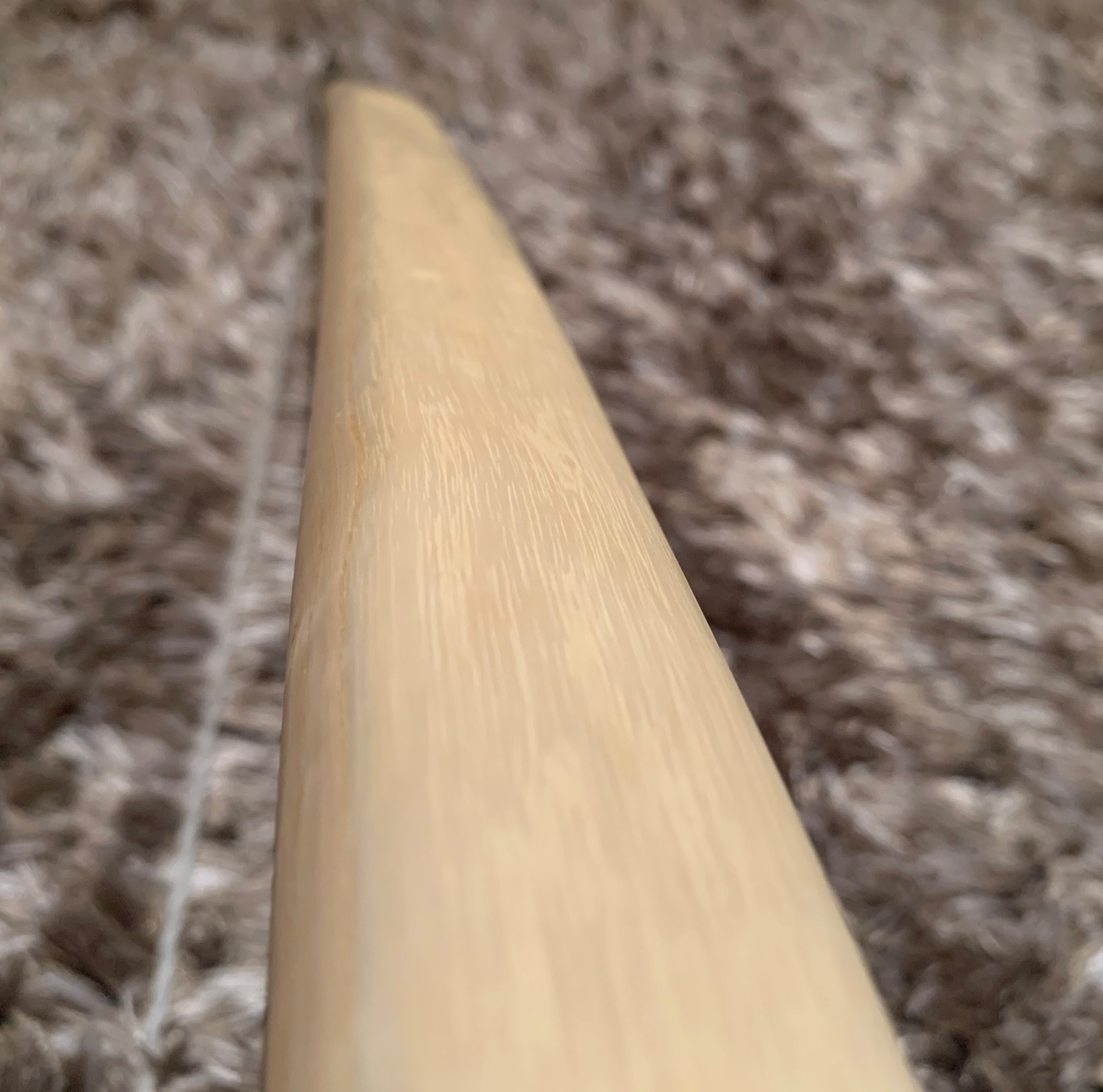

Leichte Stressfalten, auf dem Foto eher semi-gut erkennbar

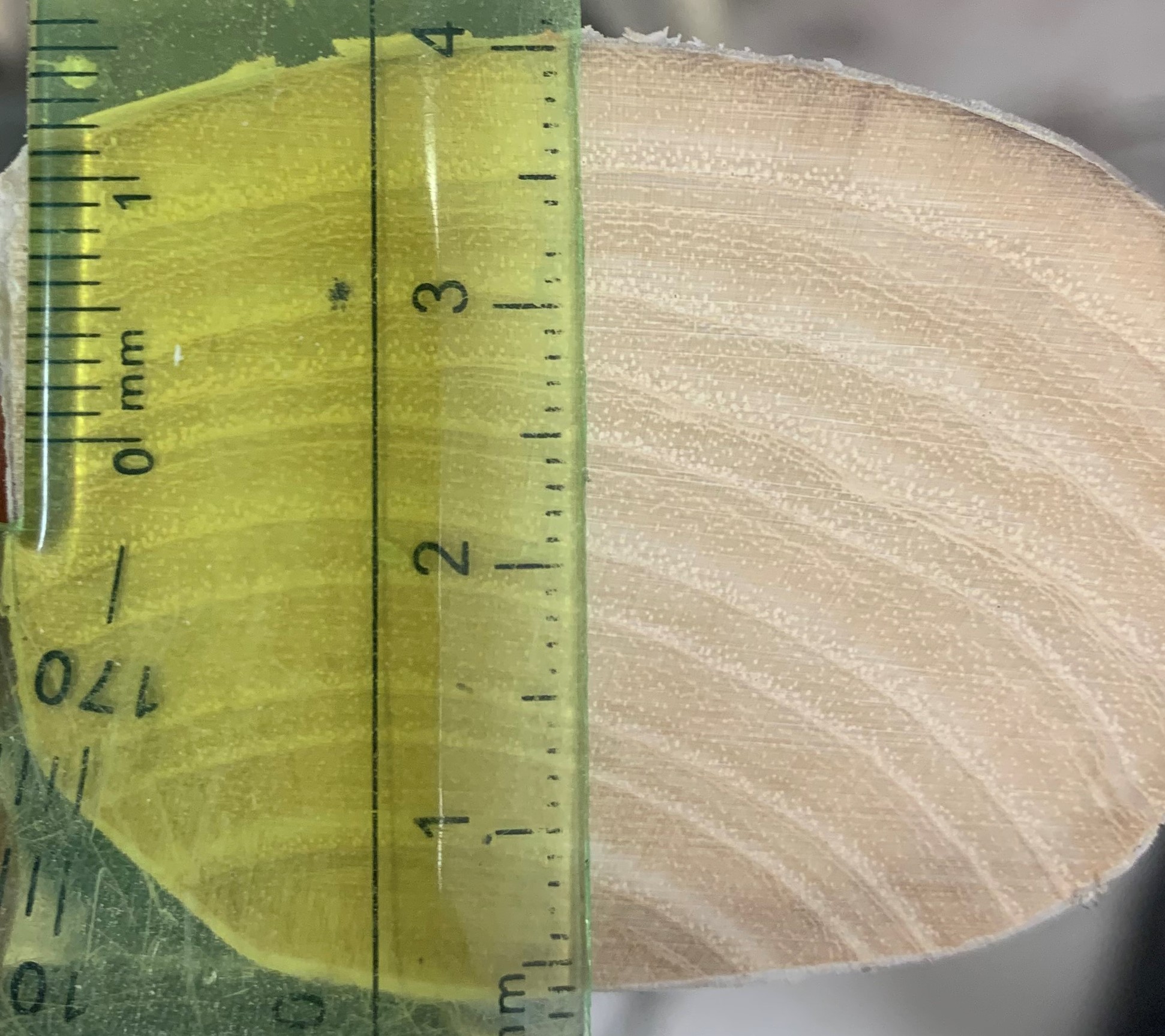

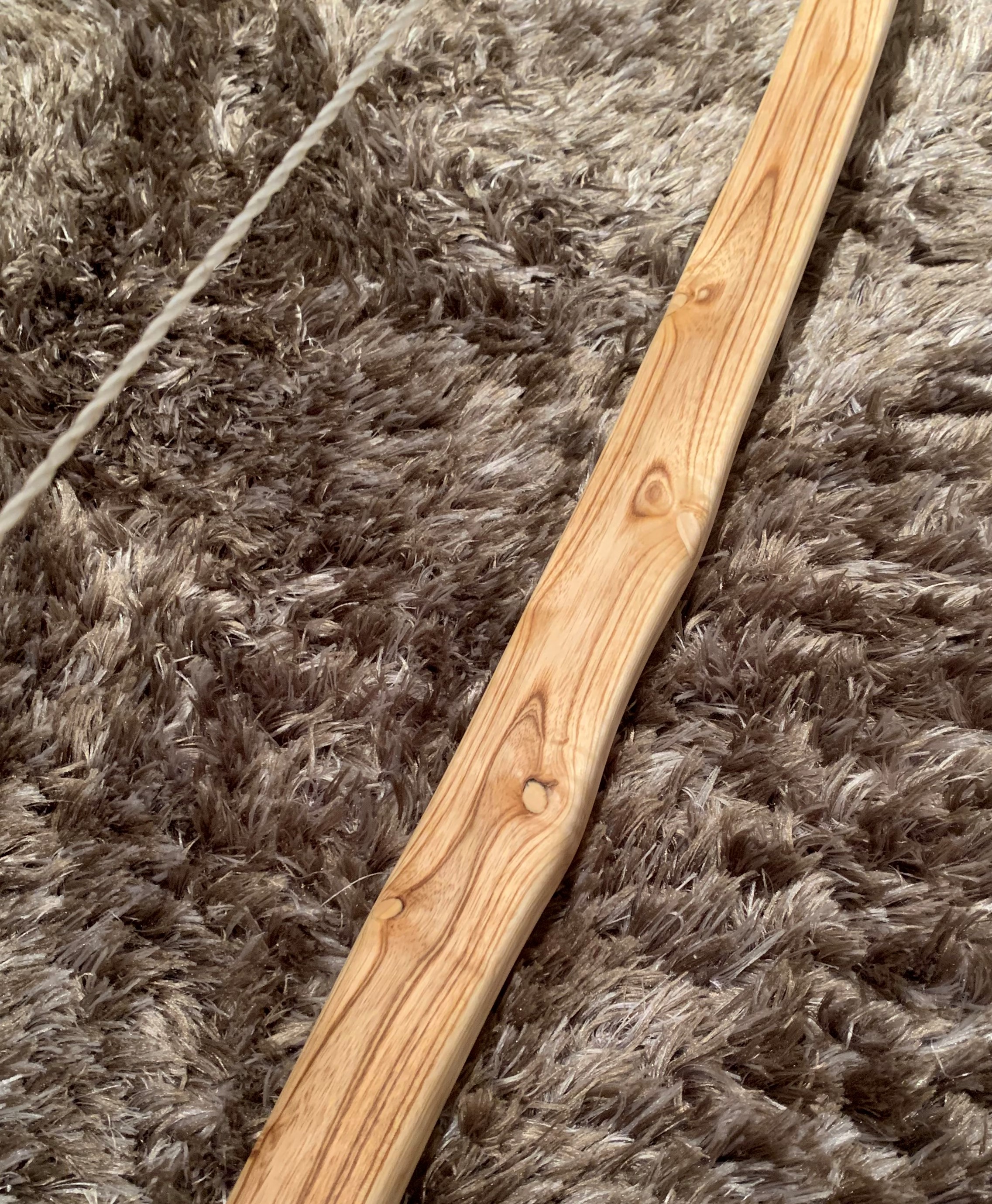

Vom abgelängten Ende

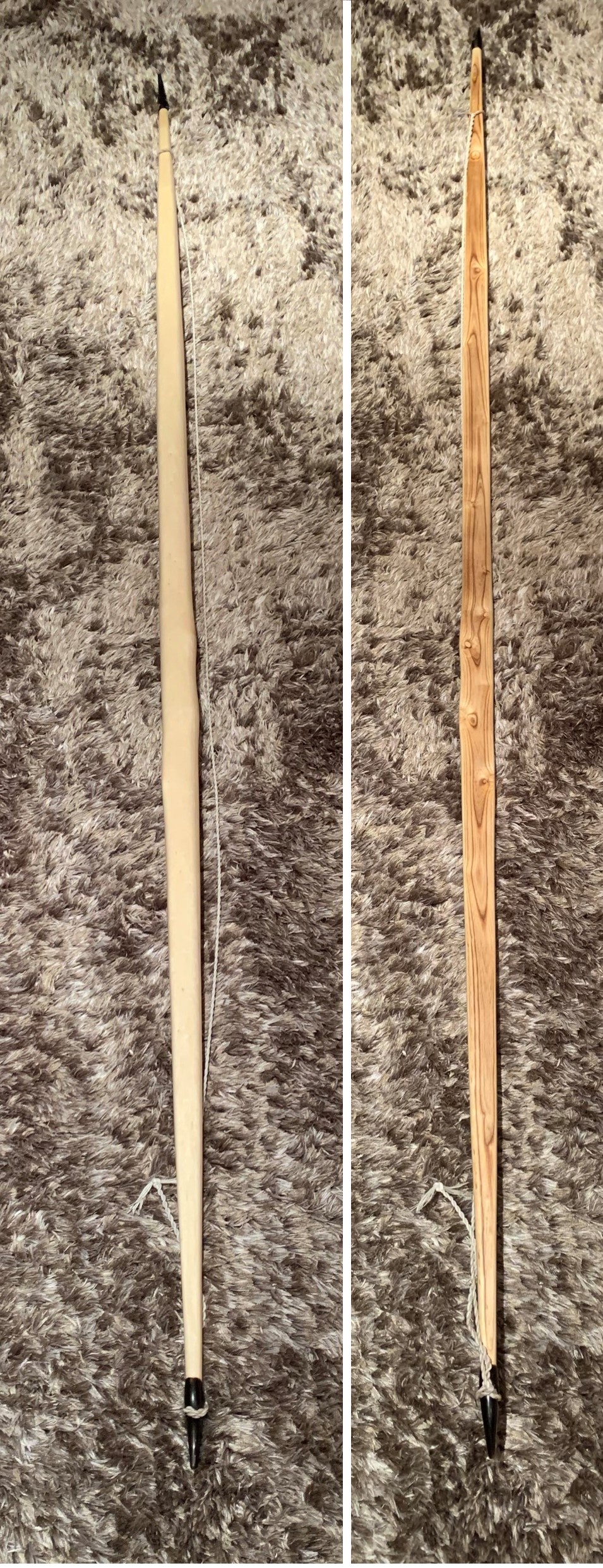

100# Ulme im Vgl. (Gewicht ohne Sehne: 629 g)

Wow, ich dachte nicht dass Esche so ein Zuggewicht mitmacht. Ich wünsch dir lange Freude damit und vor allem dass du dem Zuggewicht bald Herr wirst 😁

Eldoro hat geschrieben: 27.12.2021, 13:07 War auch das erste mal, dass ich Side Nocks ausprobiert habe und ich muss sagen.... ich bin kein Fan.
Kann ich voll und ganz nachvollziehen.

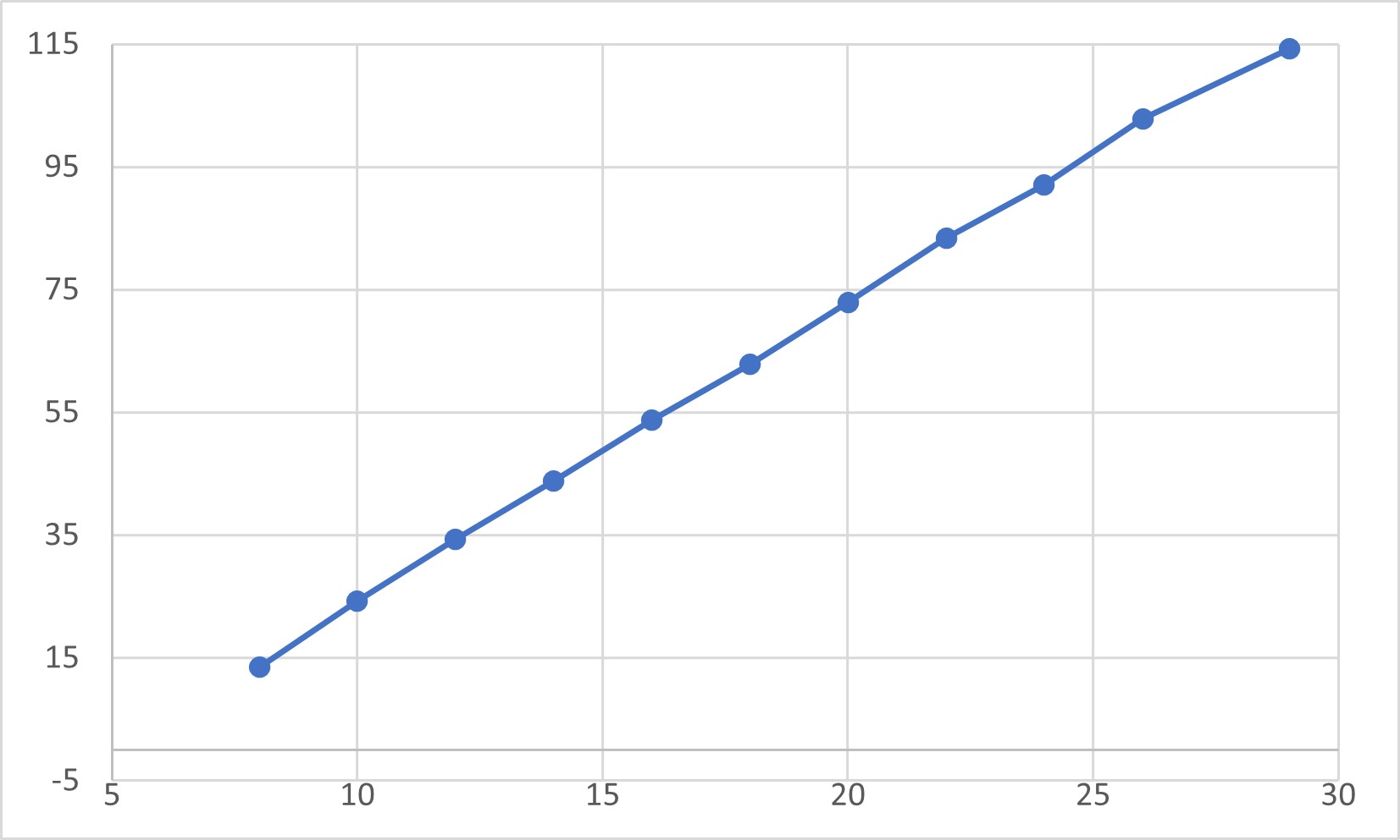

Ein nettes Gerät haste da gebaut, lt. dem Vollauszugsfoto und der Beschriftung an Deiner Tillerwand sind die 114# bei 29" :D
Die Nocken finde ich nicht zu groß. Wenn man bedenkt wieviel Material wegen der relativ großen Sehnenkerben fehlt, dürften die nicht viel kleiner sein.

Servus, die Nocken finde ich auch gelungen, sind nicht zu groß.
Knitter ist bei Esche sehr oft anzutreffen, die Bögen halten aber trotzdem.

Was für ein Gerät, weiß nicht mal ob ich auf dem Tillerbaum die 114# gezogen bekäme, zum Schießen sowieso nicht. Hat aber auch schön dicke Ringe deine Esche. Dass sie Falten bekommt muss ja zum Glück nix heißen. Viel Spaß damit!

@Neumi: Da hast du Recht. Musste provisorisch die Zugwaage an die Sehne festbinden und hab es wohl im Eifer des Gefechts übersehen.
Anbei eine Zuggewichtskurve. Konnte nur bis 26" messen, da ich zu faul war, die Zugwaage wieder fest zu binden und der Karabiner aktuell zu lang ist (mein alter ist verschollen)...
