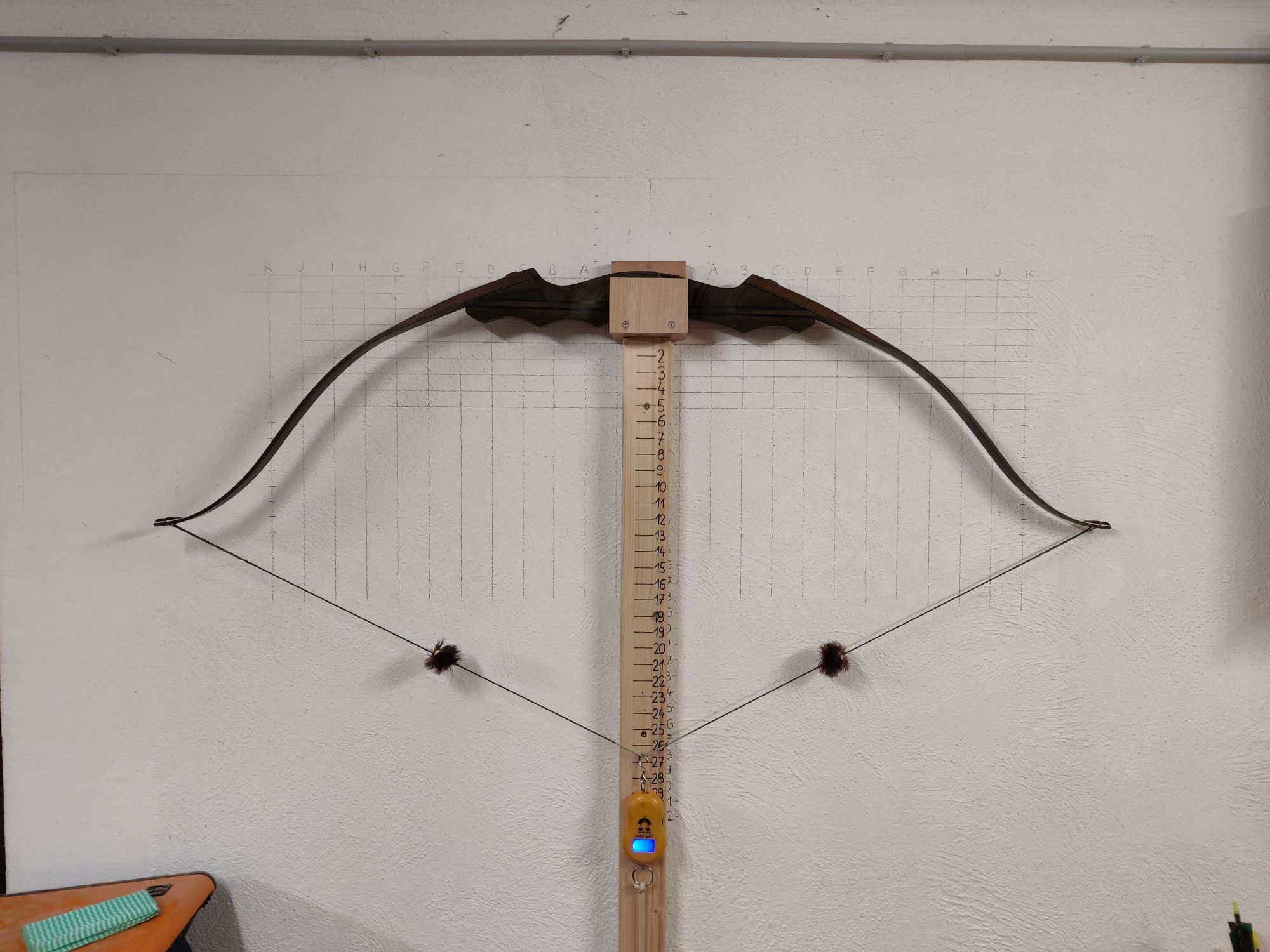

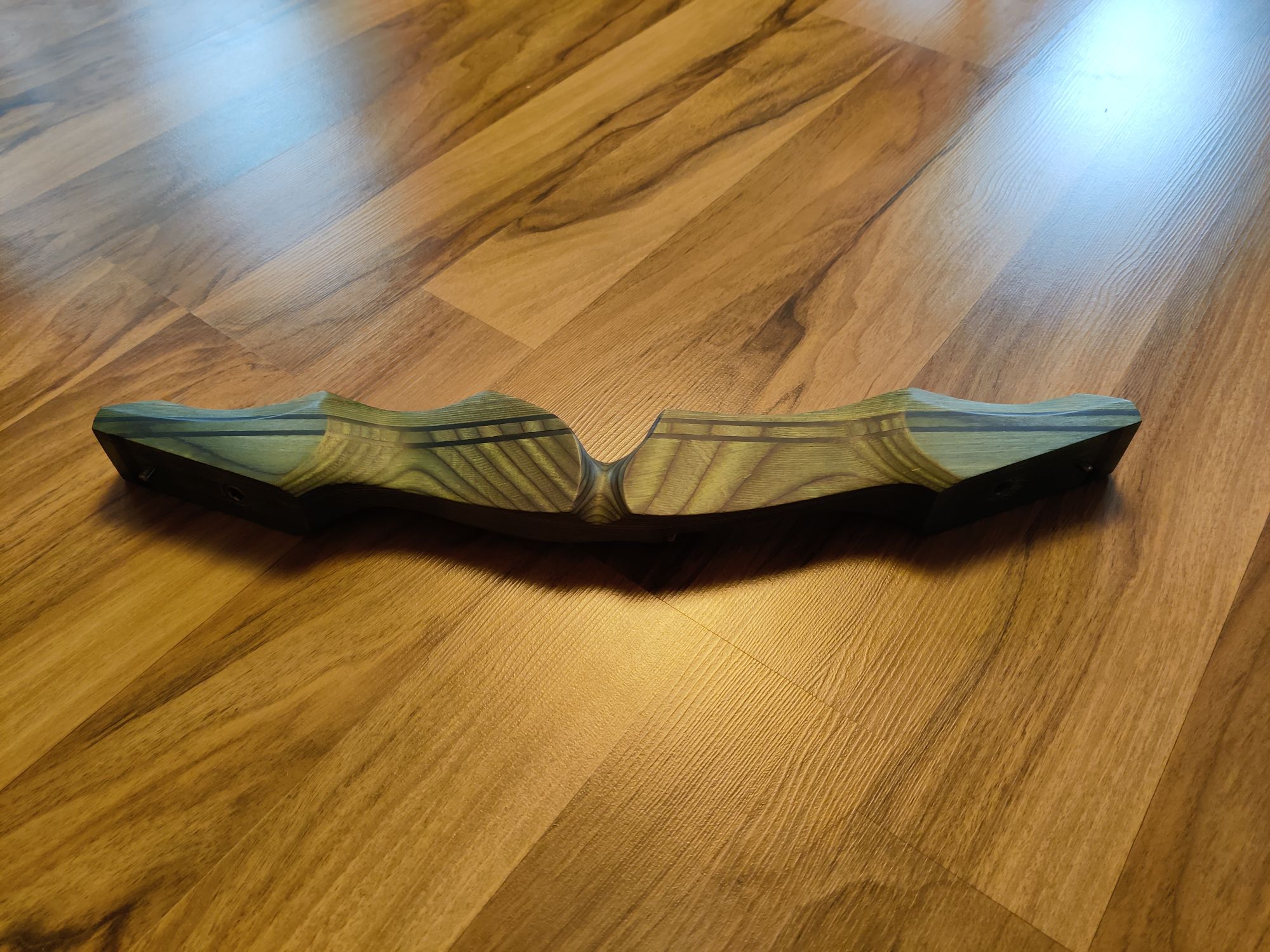

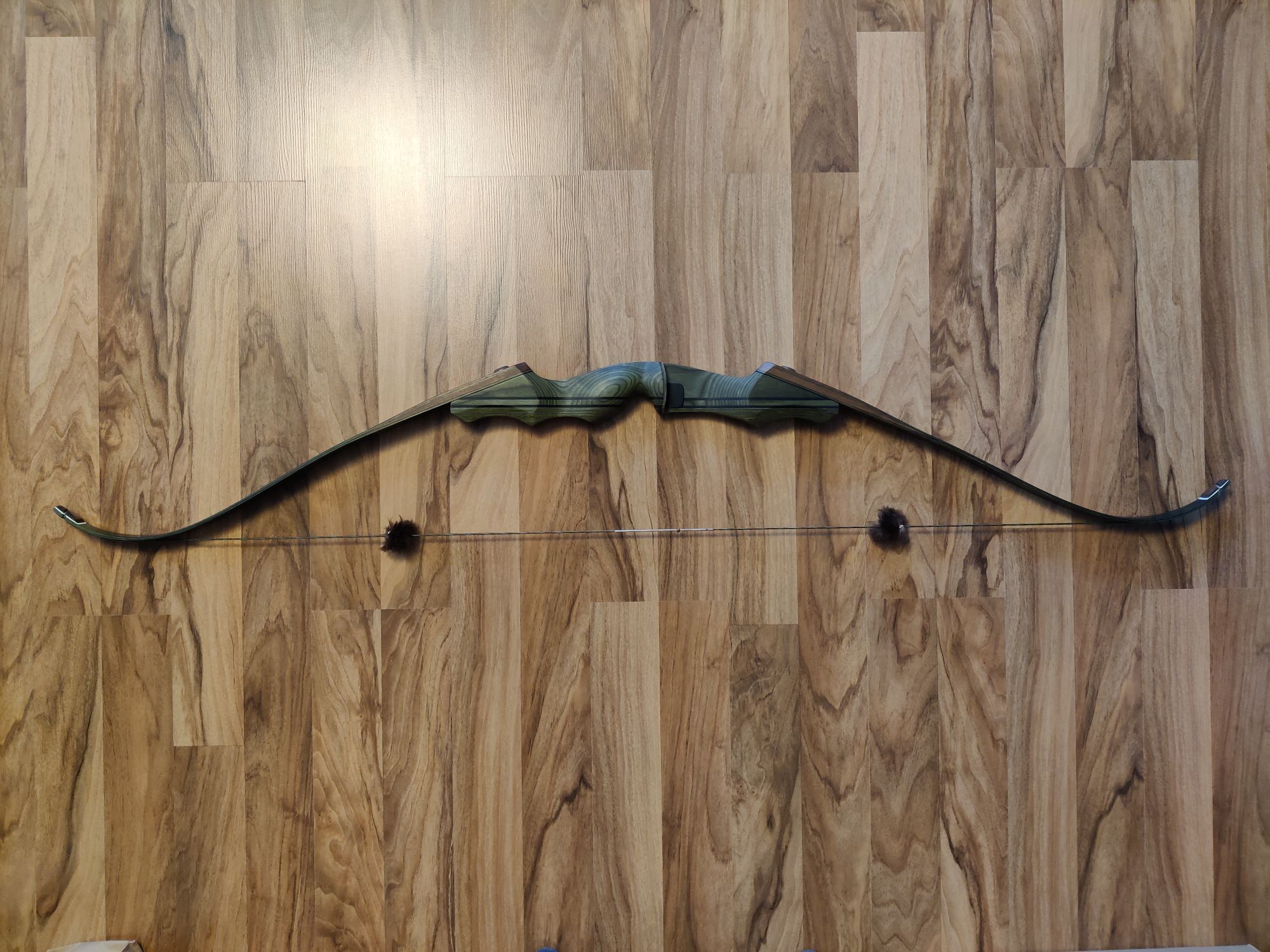

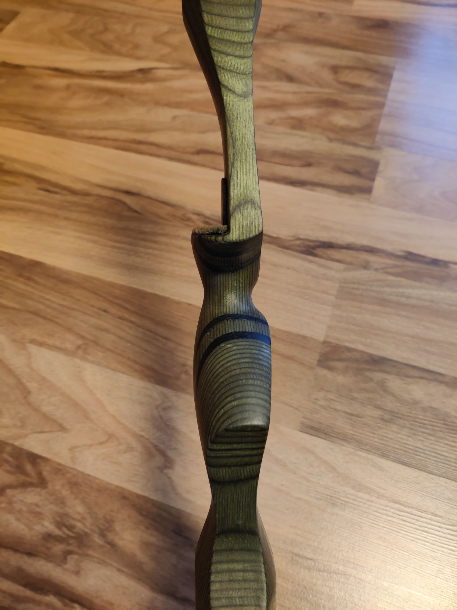

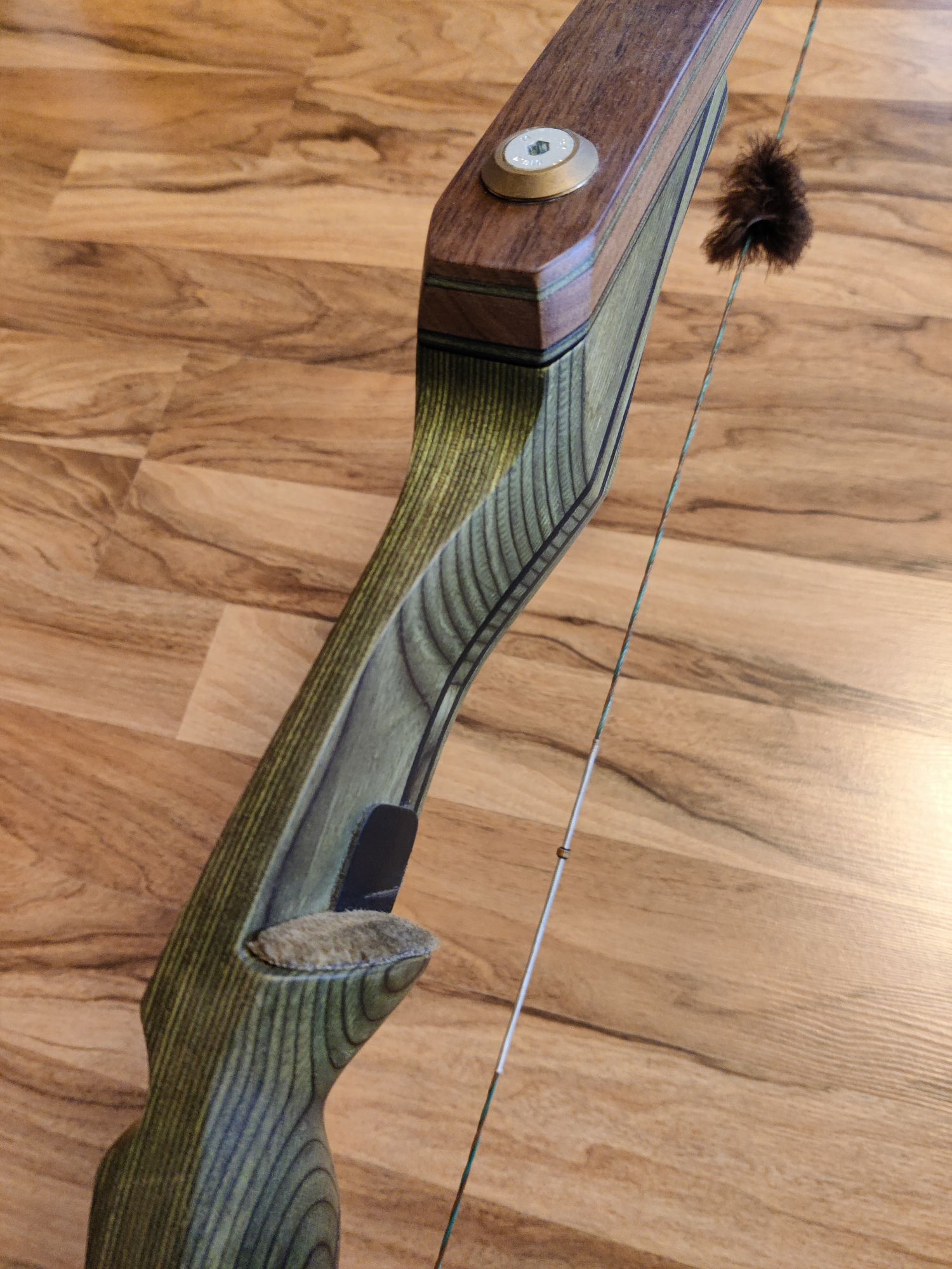

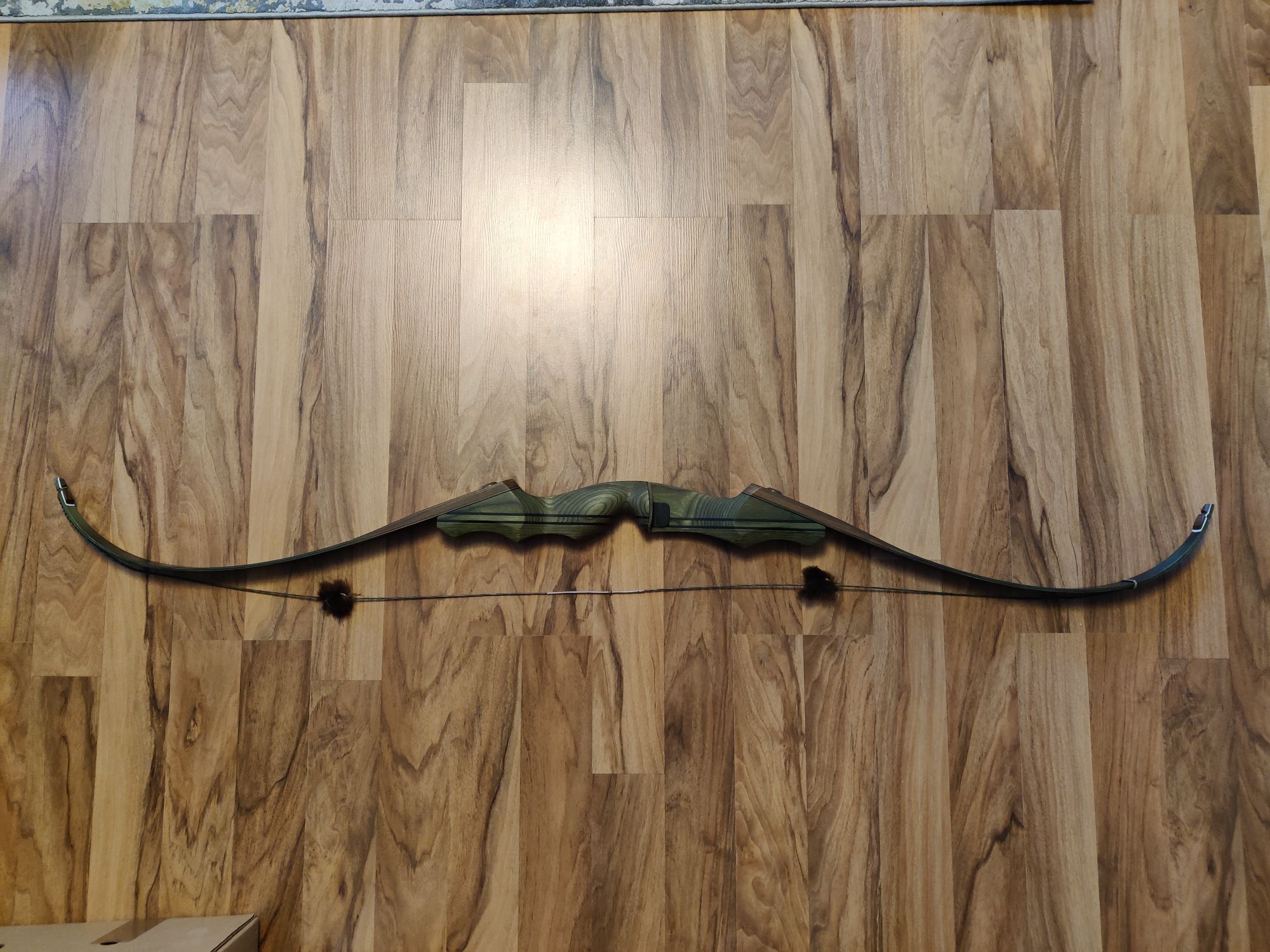

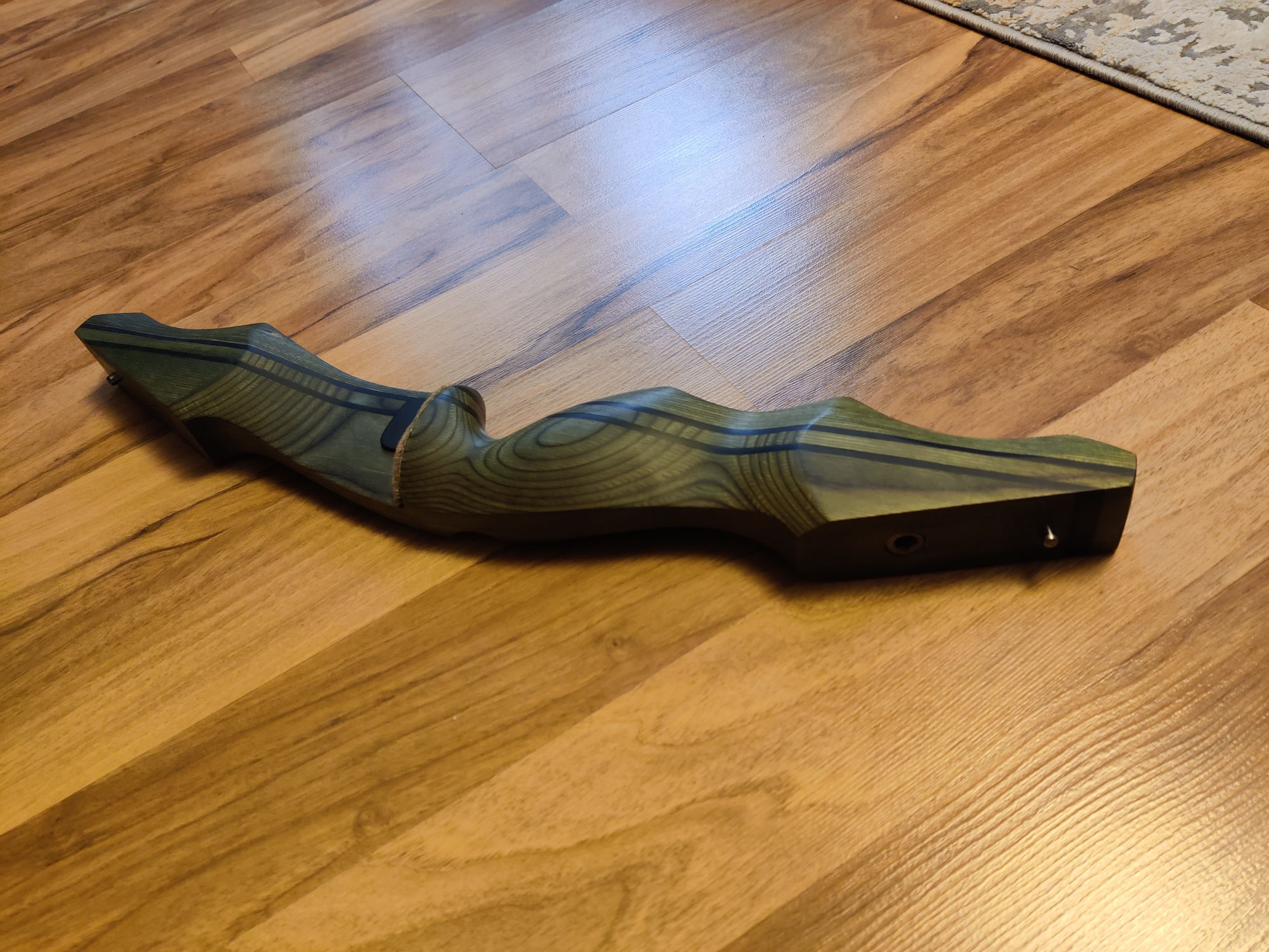

Da wir sehr selten Glaslaminatbögen hier zu sehen bekommen hab ich beschlossen doch mal mein Erstlingswerk zu Präsentieren. Früher hab ich 1-Piece-Recurves geschossen. Nur waren mir meine irgendwann optisch zu langweilig und ansprechende Bögen waren mir zu teuer, weshalb ich beschloss mir selber einen zu bauen. Rückblickend betrachtet will ich nicht unbedingt behaupten dass das billiger war ::) .

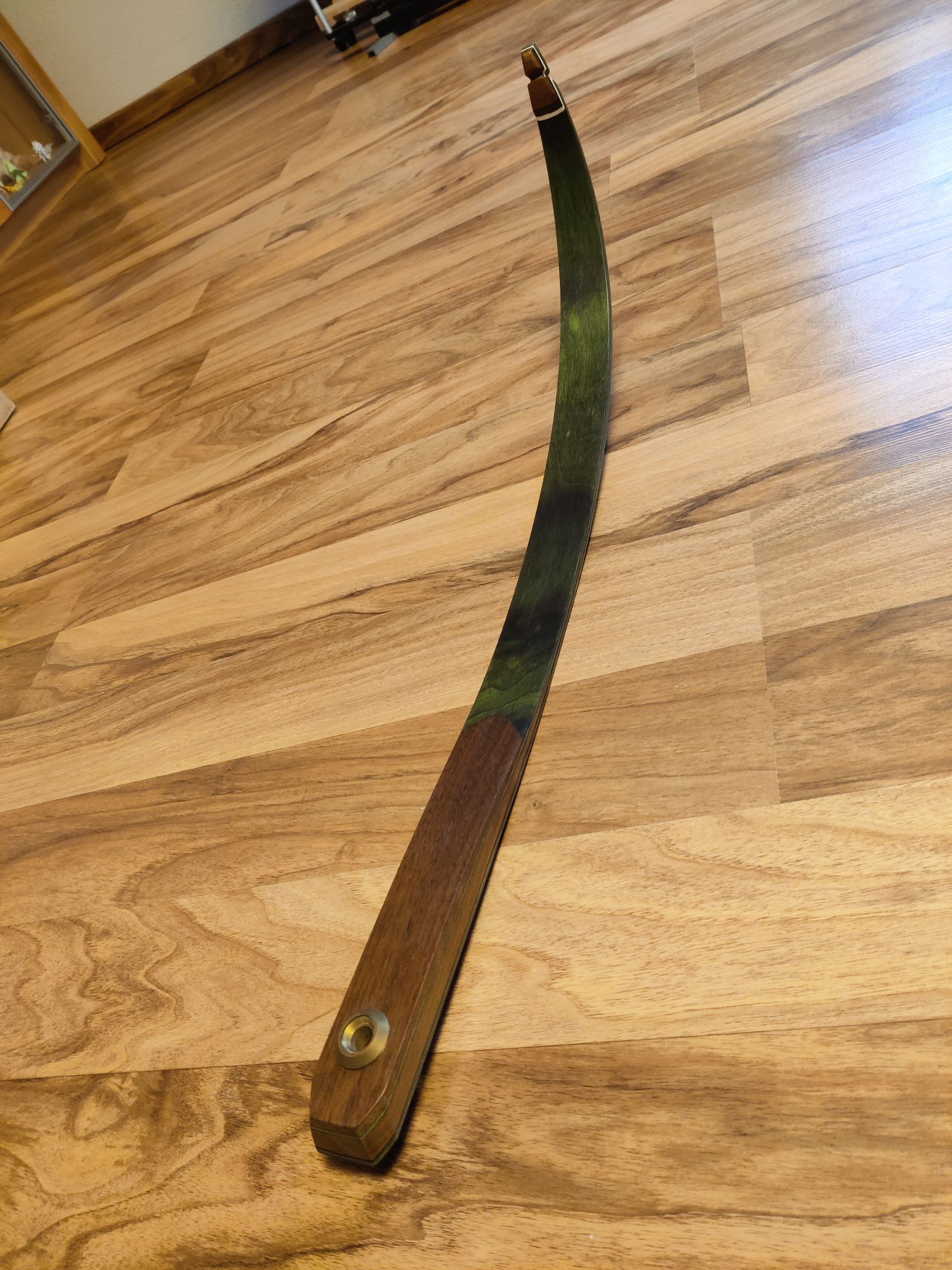

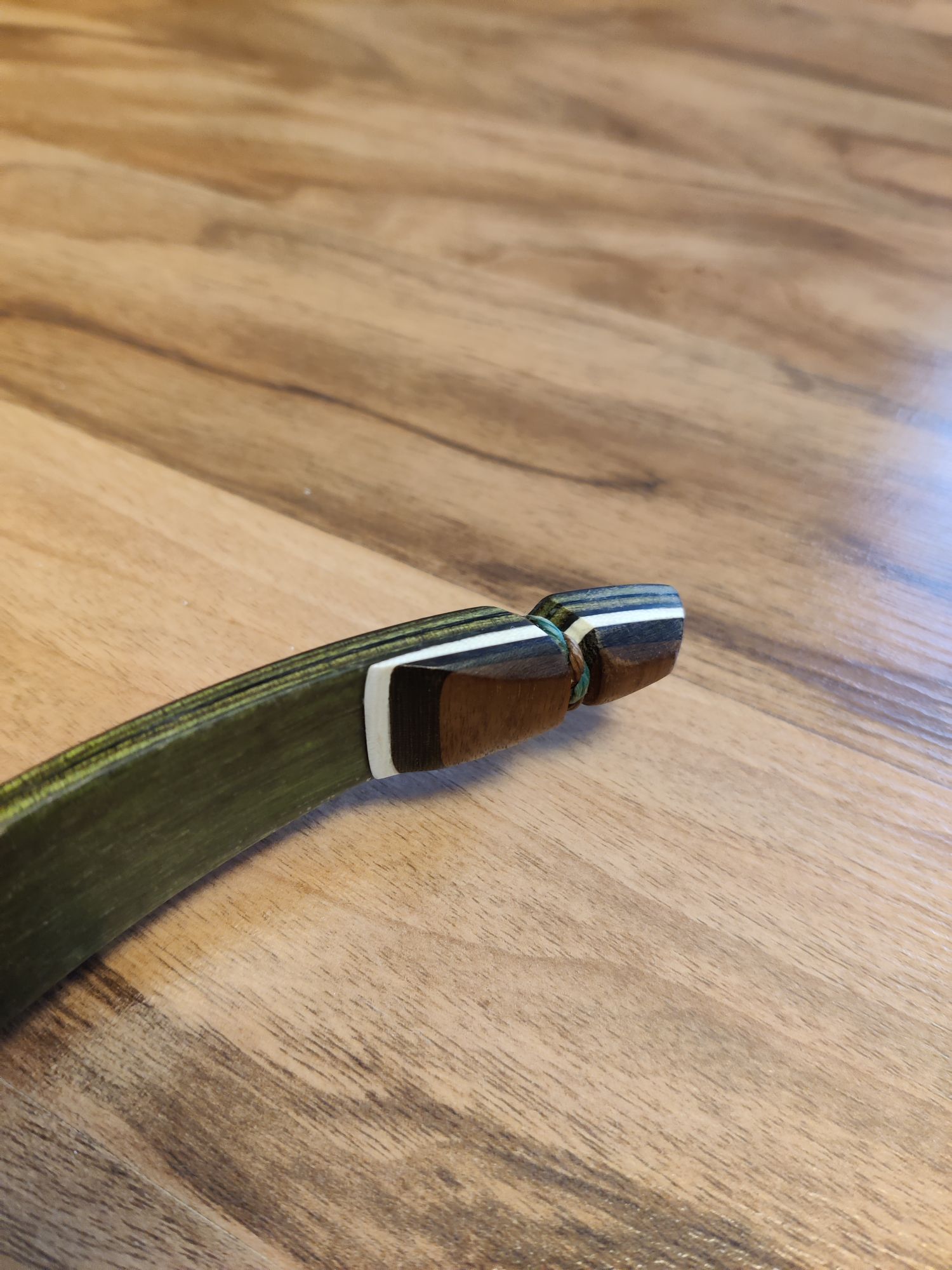

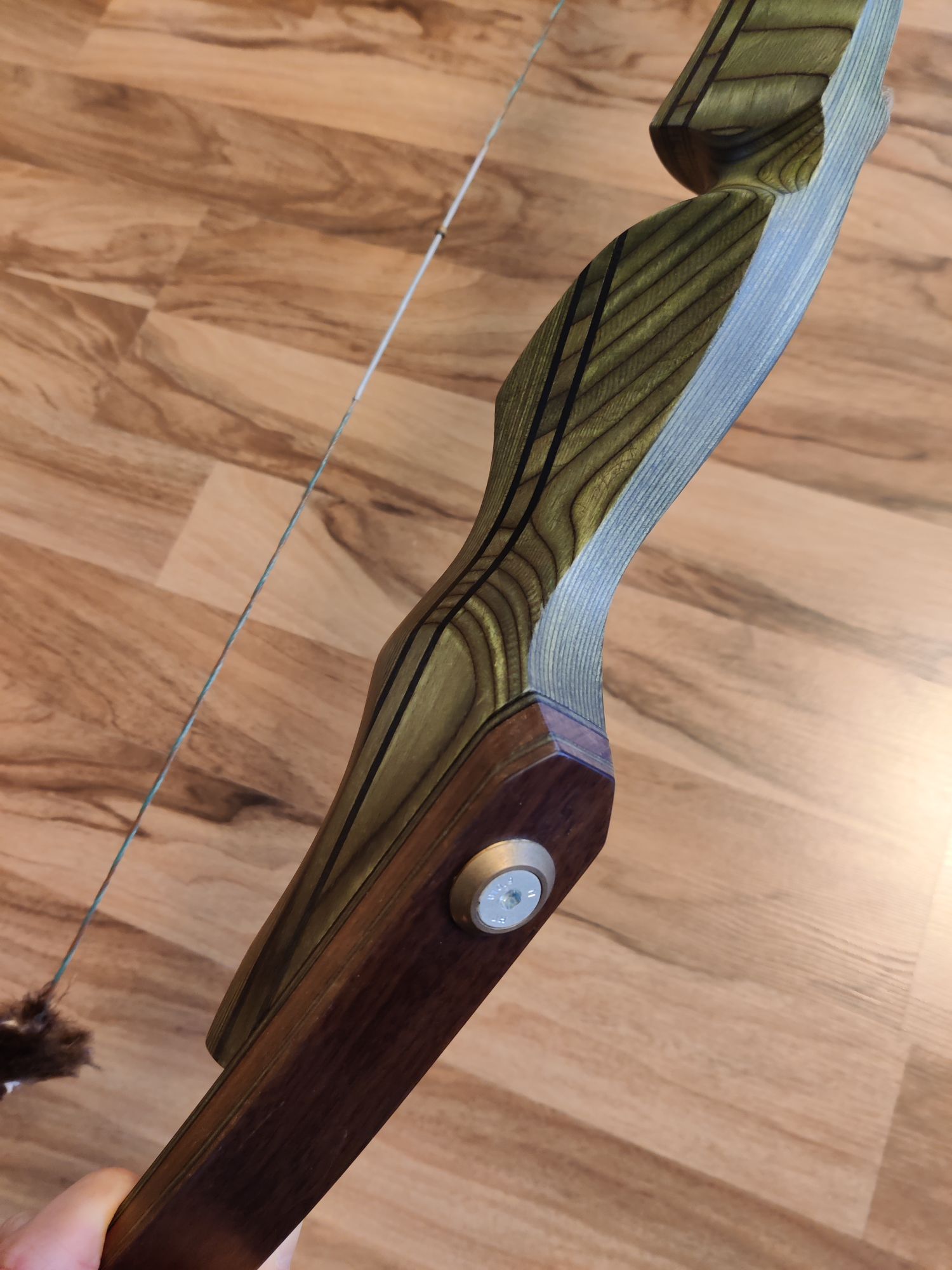

Das Griffstück und die Wurfarmlaminate sind aus Olivegrünem Actionwood das ich aus Amerika bestellt habe. Im Kern der Wurfarme ist ein 0,4mm Carbonkern (ich glaube das nannte sich Stable Core) und der Keil sowie das Zierelement darüber sind aus Nussbaum. Die Overlays aus 2 Lagen Mycarta und Nussbaum. Und im Griff ebenfalls 2 Lagen Mycarta. Ohne Sonnenlicht ist es leider schwer den schönen Farbschimmer einzufangen. Länge liegt bei 65,5" NtN und er zieht 45#@28". Falls noch irgendwelche Infos von interesse sind, oder ich generell was vergessen habe, einfach fragen :)

Servus, schöne stimmige Farbkombi gefällt mir sehr gut.
Tiller kann ich nicht beurteilen da ich keine Erfahrung mit Glaslaminierten Bögen habe.

Ich bin zwar nicht so der Fan von TD Bögen, aber optisch schaut er sehr gut und stimmig aus und der Tiller macht auch einen guten Eindruck.. ... und ja.. Frohes Fest..

Fein gebaut.
Harmonische Form.
Wurfarme schön eingepasst.
Sehr sauberes Finish.
Gefällt.
Stable Core hat aber nix mit Carbon zu tun, wenn es das Bearpaw Zeugs ist.

Grombard hat geschrieben: 23.12.2021, 11:36 Stable Core hat aber nix mit Carbon zu tun, wenn es das Bearpaw Zeugs ist.
Okay, alles klar. Ja genau der Stable Core von Bearpaw wars.

Wird dieses Actionwood als Platte ( wie eine Birken- oder Buchenmultiplexplatte) geliefert? Oder wie kann man sich das vorstellen?
Sieht nach sehr viel Raspel- und Schleifarbeit aus :D
Gruß aus der Heide, Thomas

Die exakten Maße weiß ich nicht mehr so genau aber das war ein Spezialshop für den Bogenbau. Das heißt das war ein Block mit den richtigen Maßen für einen Riser. Ich glaub der war ca 4 x 8 x 40-50cm. Und die Laminate gab es auch bereits mit Taper zu kaufen. Aber das Mycarta und so hab ich schon selbst geklebt.
