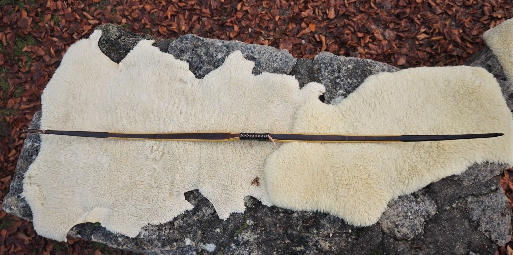

Hi Folks,
der Bogen für den Kunden konnte nun fertig gestellt werden. Er hat noch ein bisschen Farbe bekommen und hier geht es zum Bau Thread
viewtopic.php?f=15&t=32422
Die Daten:
Länge: 64'' NtN
Zuggewicht: 40#@28''
Holz: Osage Orange USA mit Bambus Backing
Gewicht: 486g mit allem

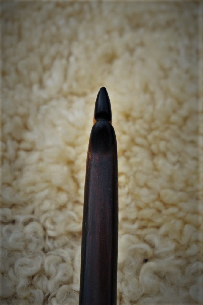

Nocken: Wasserbüffelhorn
Arrowpass: Wasserbüffelhorn, Alu , Geweih
Sehne: 10 Strang FF(Spectra)
Geschwindigkeit: 7,5gpp 204,7fps und mit 9,5gpp 185,9fps
Finish: Dunkle Nussbaum Beize, Auro Hartöl
So nun zu den Bildern:

Ein wirklich sehr schöner Bogen 👍
Klasse Optik

gut geworden! Viel reflex erhalten 👍 deutsche wertarbeit! 😉

schön verarbeitet, besonders der Griffbereich gefällt mir sehr gut.
Die Biegung ist bei deinen Bögen immer besonders harmonisch.

Ja tatsächlich wieder mal ein sehr schicker Bogen von dir. Erst dachte ich die verjüngung vom Rücken hört zu den Enden hin auf. Dabei erweckt nur die Beize den Eindruck.
Ein echter Hingucker. 👌🏻

Gold (Osage orange), Schwarz und Rot, die Farben der deutschen Flagge passen eben bestens zusammen. Meine Lieblingsbogenform . Funktioniert mit Osage als Selfbow auch mit nur 120cm Bogenlänge. Allerdings mit biegendem Griff. Sehr schöner Bogen, scharfe Farbgrenzen am Rücken, fließende Farbgrenzen am Bauch. Optisch sehr gelungene Kombi und die Leistung des Bogens sehr gut. ist das Bambusbacking mit Hitze getempert? LG Stephan

Tja.. ich schließe mich an.. ein feiner Bogen.. technisch und optisch sehr gut in "Form" gebracht..

Ich nix verstehen von Laminierten und Reflex Deflex Design, aber Verarbeitung und Gestaltung sehen wie immer top aus. War wohl auch schwer zu fotografieren, viel schwarz auf weißem Hintergrund bei schlechtem Licht. Trotzdem, auch die Präsi is schön.

Sehr geile Arbeit. Dünn und dennoch Form erhalten beim Tillern
