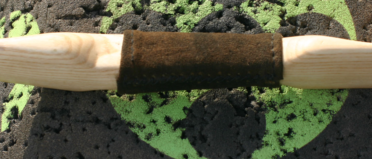

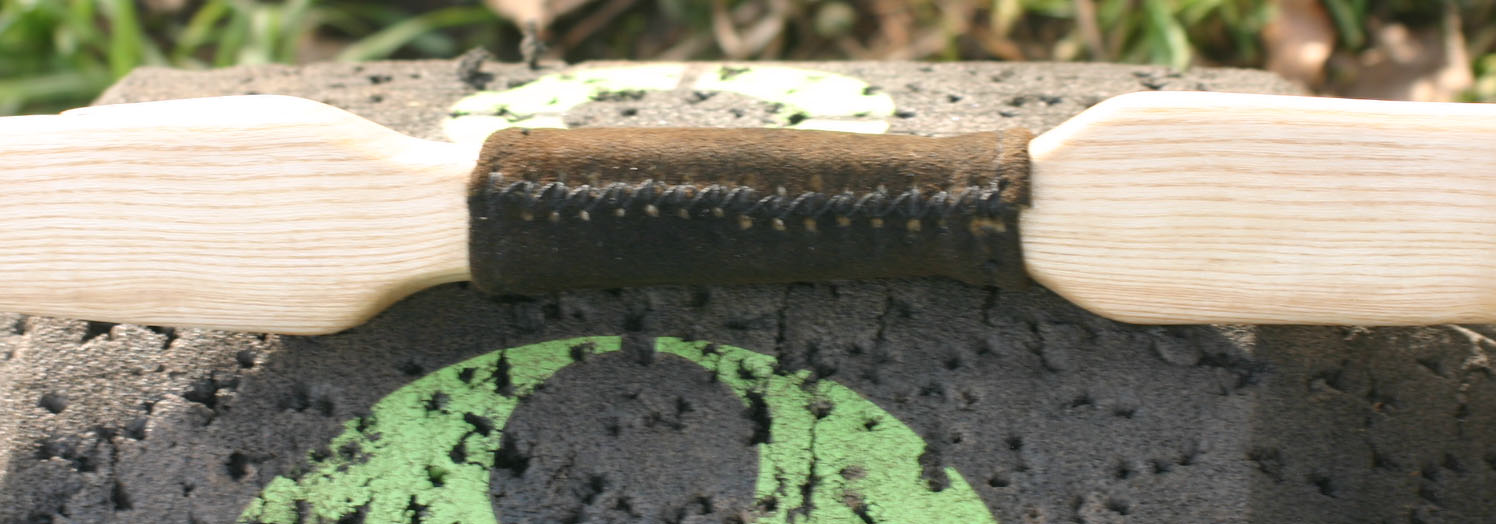

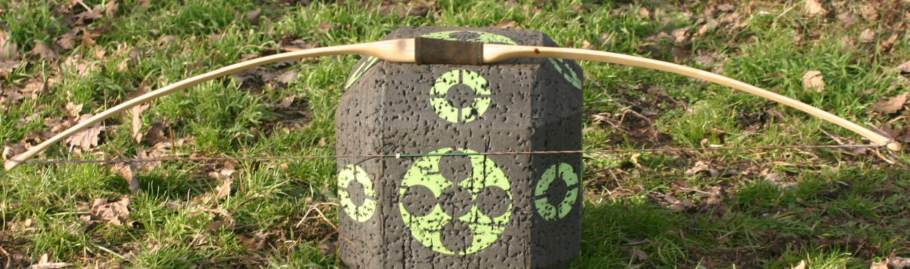

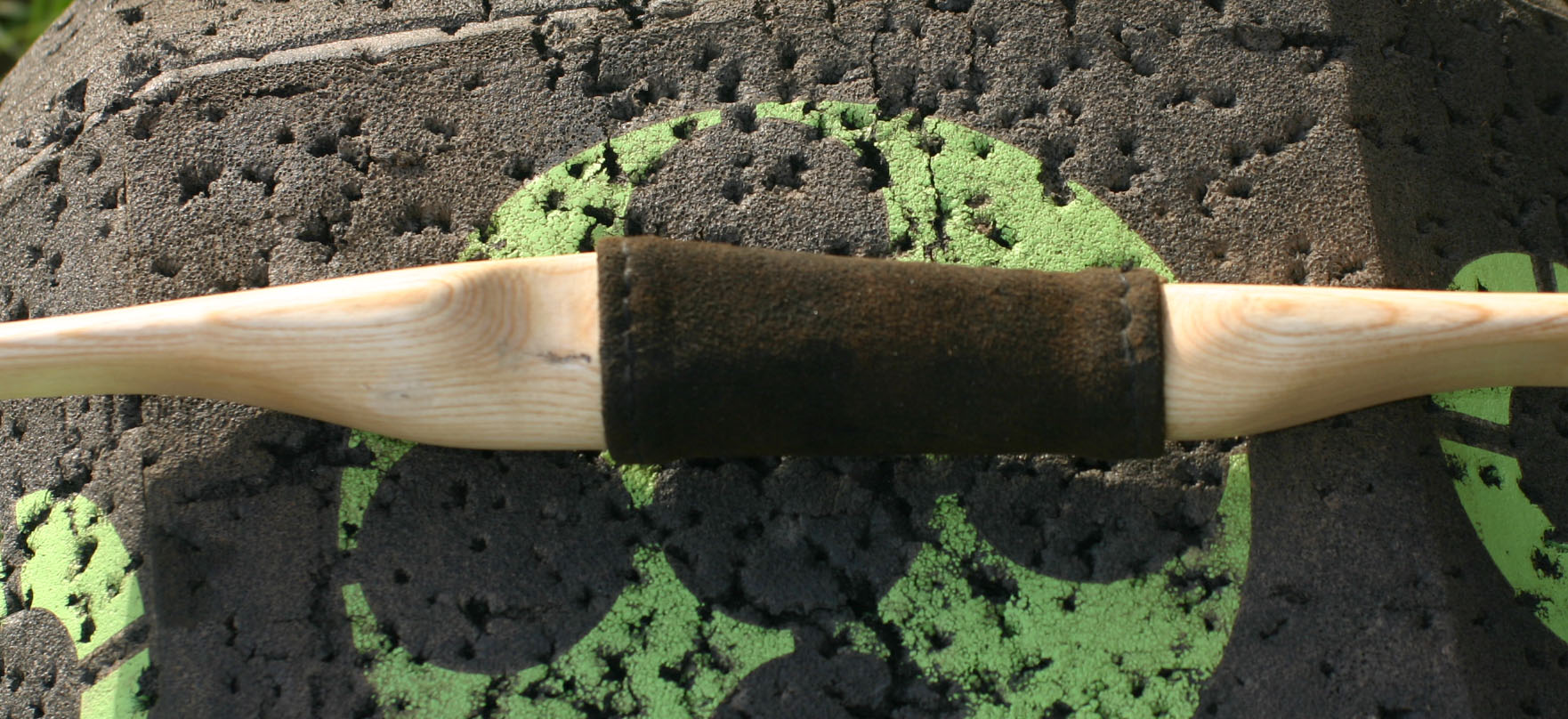

Hab den Eschebogen mit stehenden Ringen dann jetzt mal fertig gemacht.
Hat ein wenig länger gedauert weil ich mir nicht sicher war ob ich ein backing aufklebe oder nicht.
Habe mich dann gegen das backing entschieden. Leider ist er ein wenig kurz geworden weil mir immer wieder Fasern weggebrochen sind musste ich ihn halt so einkürzen. Ich wollte mal versuchen ob stehende Ringe auch halten und ob das ohne backing funktioniert.
Gut 200 Hundert Pfeile hat er schon ordentlich geworfen.
Kommentare und Kritiken auf jeden Fall erwünscht.
NtN 138 cm
Sehne DAcron B55 14 Strang
28# @ 24"
Tips aus Buche
Griffleder Hirsch in Dunkelbraun abgespannt Standhöhe Griff von links Griff von oben Griff von rechts Tips WA oben WA unten Vollauszug ca.24"
Hoffe der shorty gefällt

Danke fürs zeigen! Macht dann wohl nicht so viel Sinn oder meinst du das Ausfasern hat nix mit der Ausrichtung der Fasern zu tun? Habs noch nie probiert aber nachdem was du schreibst würde ich auch eher davon Abstand nehmen. Aber versuchen kann man es ja eben.

Hallo Klausmann,
Mit backing ist das besimmt eine ganz andere Hausnummer und da macht es dann doch wieder Sinn.
Das Ausfasern hat eher was mit meiner Unzulänglichkeit zu tun.
Ich denke wenn ich an manchen Stellen nicht zu hektisch gewesen wäre hätte das auch gehalten.
Auf jeden Fall war mir das die Erfahrung die ich dabei sammeln konnte wert.
Der Bogen wirft die Pfeile schon recht schnell für seine Pfundzahl, habs nicht gemessen. Hab leider noch keinen Chroni.
Alfred

Hmm okay. Wäre Esche mit stehenden Ringen denn ein geeignetes Bauch-Material für diese Technik? Aufgrund der Zugstabilität ist es ja gut als Backing, wenn man am Rücken nen kompletten Jahresring hat und eher nicht so gut als Facing (knittert gerne). Oder hattest du einfach nur für deinen ersten Versuch das Material nicht so gezielt gewählt? Und woher stammt die Inspiration?

Esche mit stehenden Ringen wird auch häufig in laminierten Bögen verbaut.
Deshalb denke ich wenn der Tiller stimmt ist alles im grünen Bereich.
Die Idee mal stehende Ringe zu versuchen kommt von Rabe, weil ich eine Esche hatte die extrem verdreht war.
Ein backing mit Rohhaut oder Leinen ist gar nicht so schwierig, kann man mit Ponal gut hin bekommen.

Geht mit Hautleim einfacher. Haut gut aufrauen und einweichen. Einfach alles mit gut Leim draufpampen, augeschnittenen Fahradschlauch (2 Streifen aus einem Schlauch) drumwickeln und dann das ganze mit der Heissluftpistole anwaermen bis der ueberschuessige Leim rausrinnt. ein, zwei Tage trocknen lassen, dann den Gummi runter und das ganze noch ein paar Tage austrocknen lassen.

Danke für den Tip.
Hautleim hab ich noch nie verarbeitet.
Werde ich mir dann mal was besorgen.
