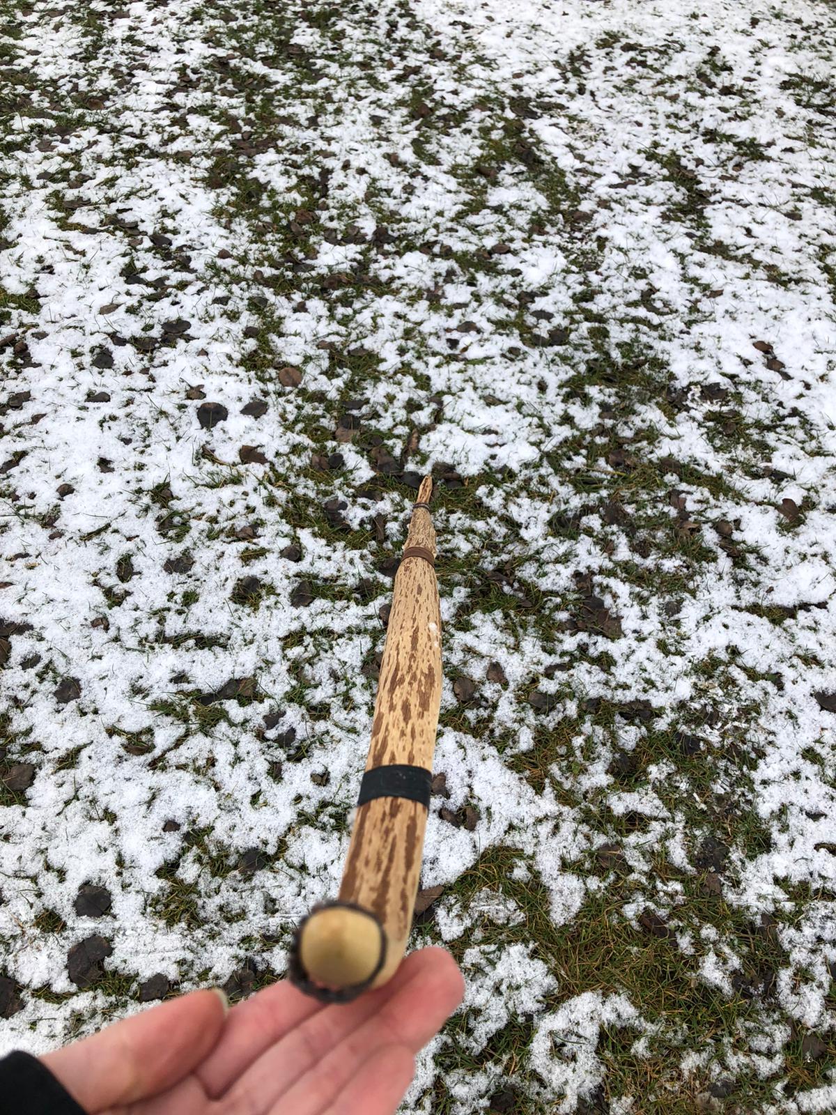

Nach  5 Std.  weiterer Arbeit (am Samstag) kam dann das zum Vorschein:

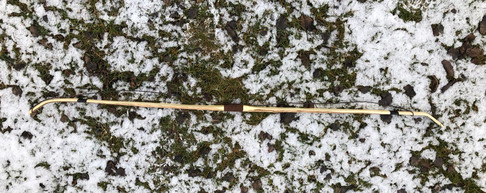

Holz: Hasel (ursprüngl. Stammdurchmesser unten: 5cm)
RH und LH
Länge: 65 "
Zuggewicht: 40# @ 28"
Griff: Braune Lederschnur
Sehne: Dacron 14 Strang
Bogenrücken: naturbelassen
Finish: 1 x Leinöl & 1 x Bienenwachs

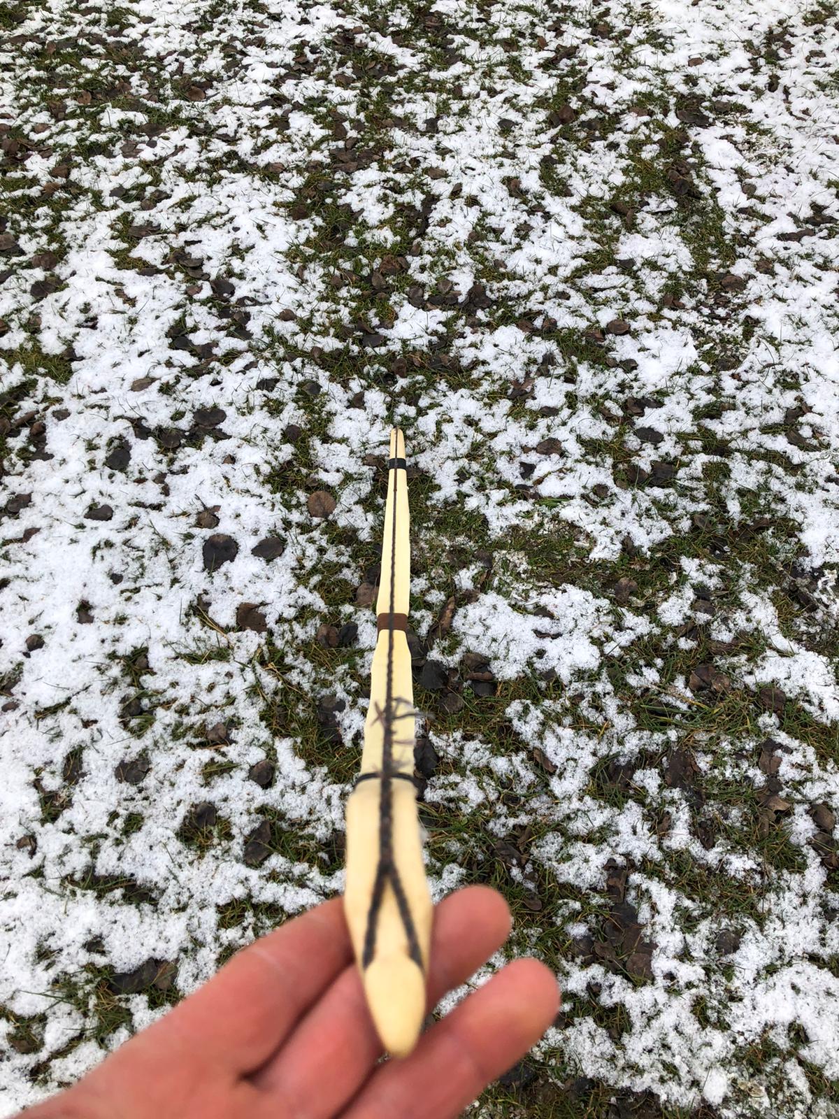

Der Bereich der schwarz umwickelt ist, ist der Bereich wo der Rücken verletzt ist.
Deshalb hab ich dann zwecks Optik beide WA an der Stelle eingewickelt ;)

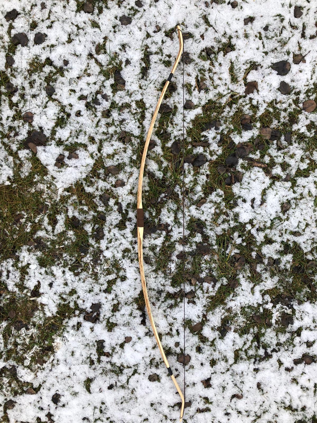

...sieht richtig gut aus!!
Wie viel ist der Griff nach unten versetzt?

Hab's so gemacht dass der Auflagebereich die Bogenmitte ist (also ca 4-5 cm nach unten versetzt)
Beiträge: 22816
Hat Dank erhalten: 243 Mal
Re: Hasel Recourve 40#
MrCanister123 hat geschrieben: 18.01.2021, 10:07 ... Auflagebereich die Bogenmitte ist (also ca 4-5 cm nach unten versetzt)
Hä? Krieg ich logisch nicht auf die Reihe!
Auflage = oberhalb des Griffes,
Grifflänge = 10 - 12 cm..
Dann müsste der Griff doch mind 10 cm, nach unten versetzt sein...?? ???

Das krieg ich jetzt nicht auf die Reihe:
Ein fiktiver Griff in Bogenmitte muss um die halbe Griffbreite nach unten rutschen, um die Pfeilauflage in Bogenmitte zu bekommen.

...genau... und mir kam es von den Bildern her optisch so vor, als wäre der untere WA SEHR viel kürzer...

Hey Mr Canister123, du bist sehr produktiv, was du in letzter Zeit so baust. Gefällt mir gut, was du mit Hasel
so bastelst. Zur Länge der WAs sehe ich das so: der Arrowpass ist bei Bogenmitte und der Griff halt darunter.
Somit ist der untere WA um eine Handbreit kürzer als der obere. Es scheint ja zu funktionieren, erst mal.
LG Mühle

Servus, sieht gut aus gefällt mir ist sicher ein flotter Bogen mit den gebogenen Enden.
Den unteren WA würde ich nur max. um 3 cm kürzer machen, gefällt mir persönlich halt besser sieht harmonischer aus, ist aber natürlich Ansichtssache.

Coal hat geschrieben: 18.01.2021, 16:29 Das krieg ich jetzt nicht auf die Reihe:
Coal
Ja stimmt was du sagst, nur musst du bedenken wenn der Griff 5cm nach unten Rutscht wird nicht nur der untere Wurfarm um 5cm kürzer sonderen der ober auch um 5cm länger ;)
Find ich jetzt auch etwas viel, aber wichtig ist doch nur wie er wirft ;D

Sorry, Denkfehler ::)
Die Frage war ja um wie viel der Griff versetzt ist und nicht um wie viel kürzer der untere ist...
