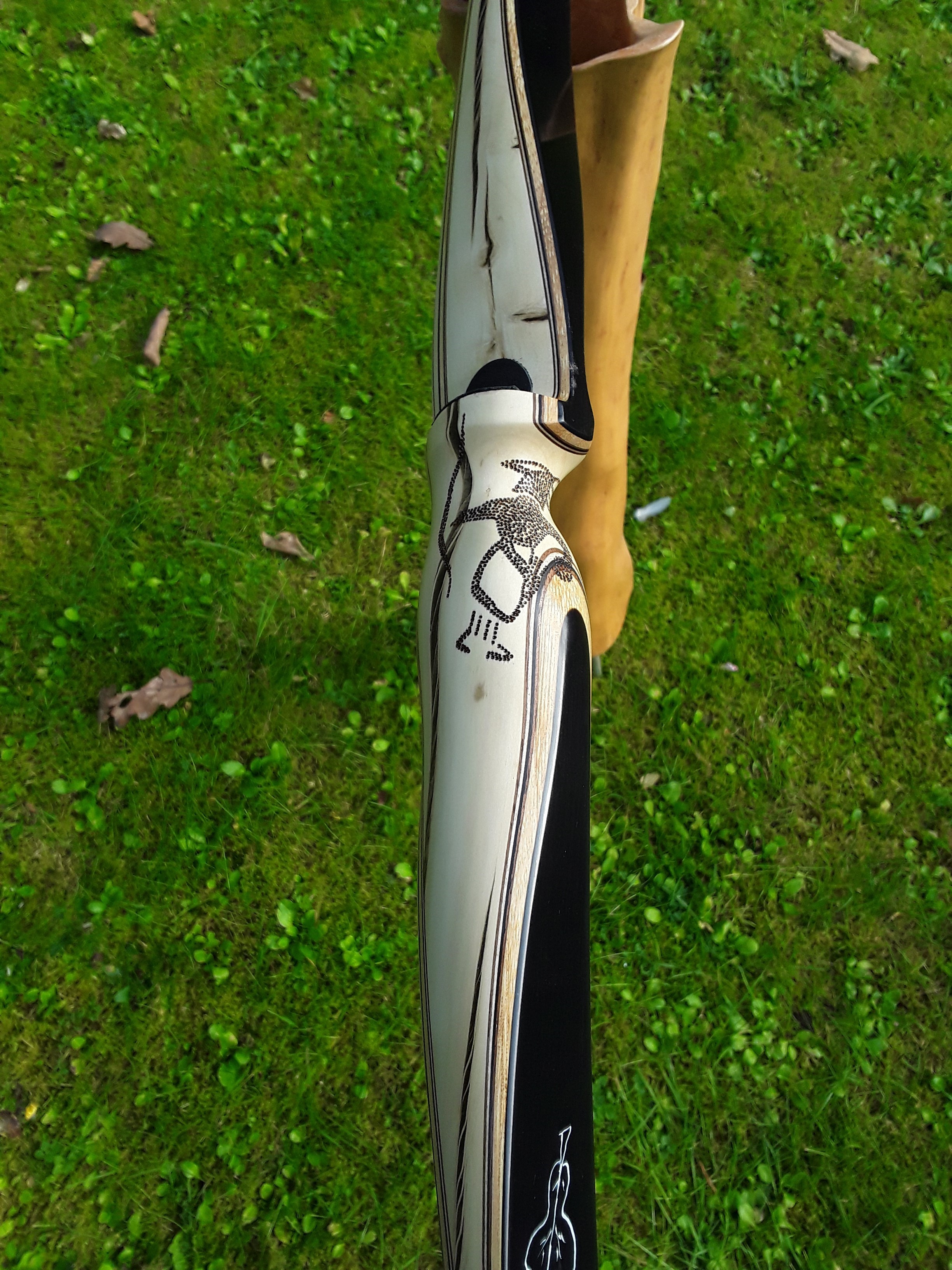

Hallo zusammen,
ich wollte schon länger mal wieder etwas von meinen Machwerken zeigen, bin aber irgendwie immer nicht dazu gekommen.
Ich gelobe aber Besserung und fange jetzt mal damit an.

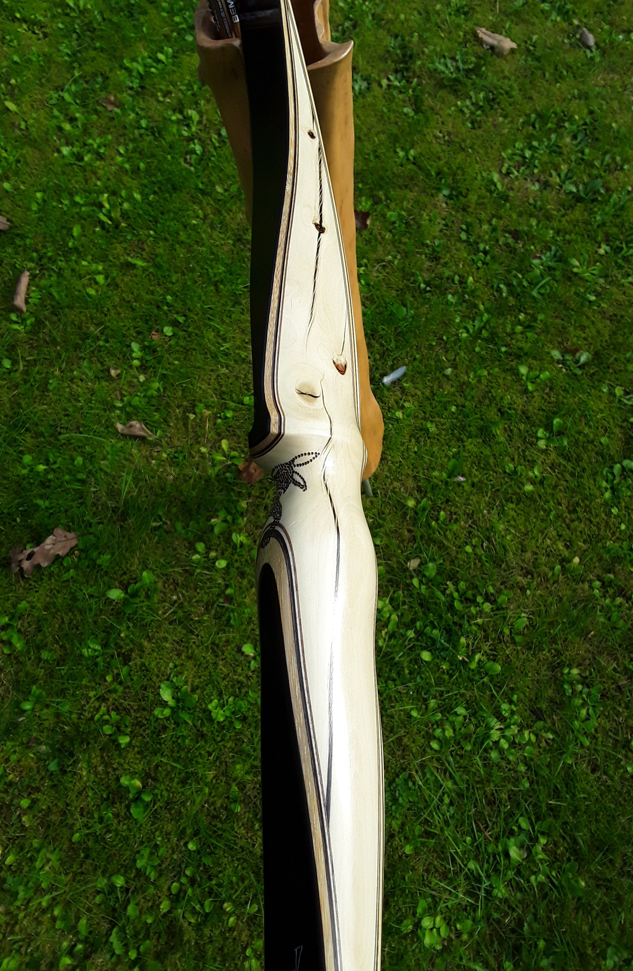

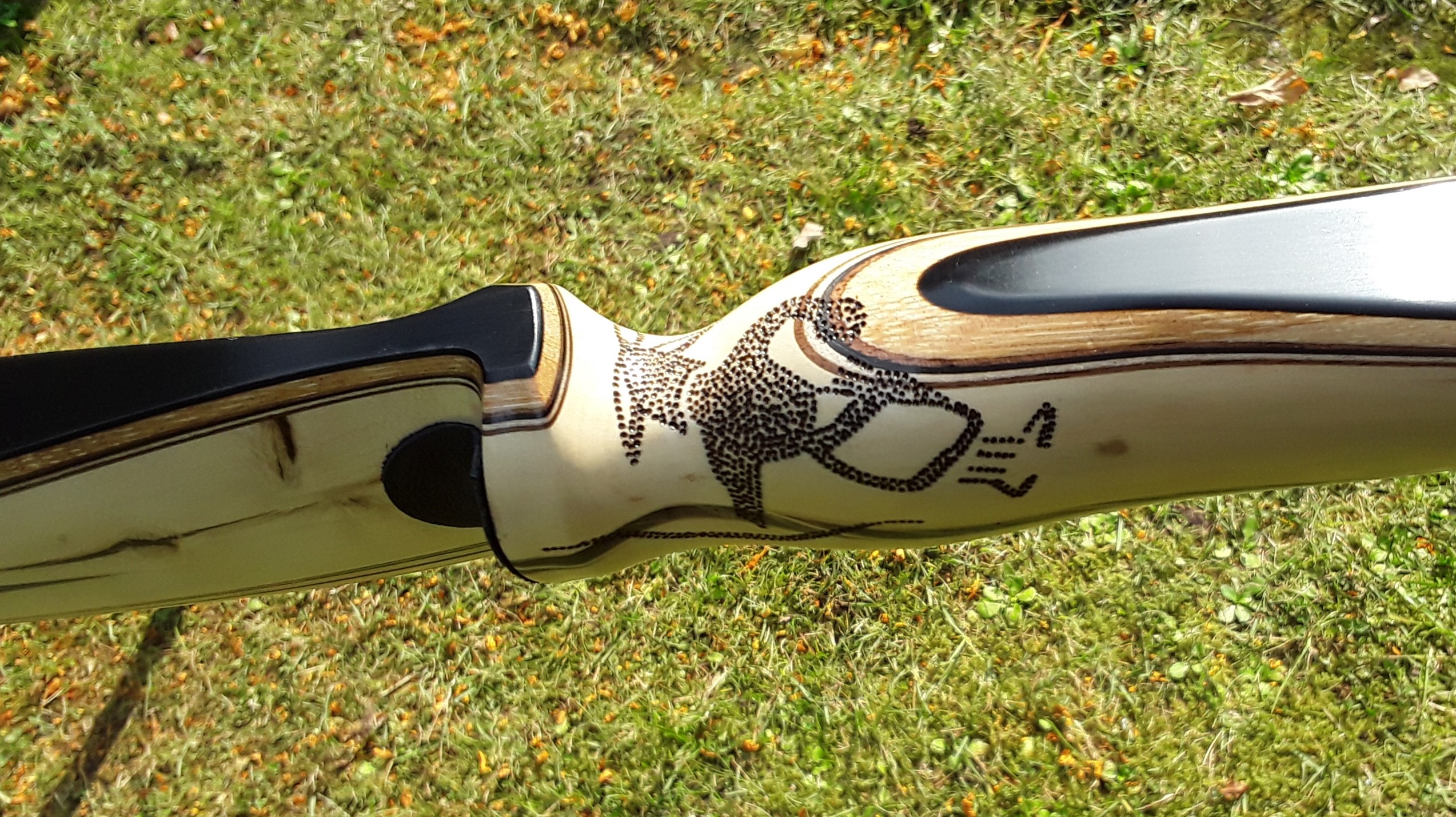

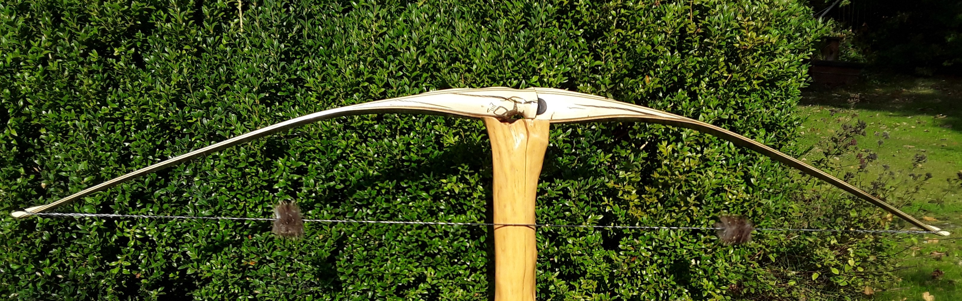

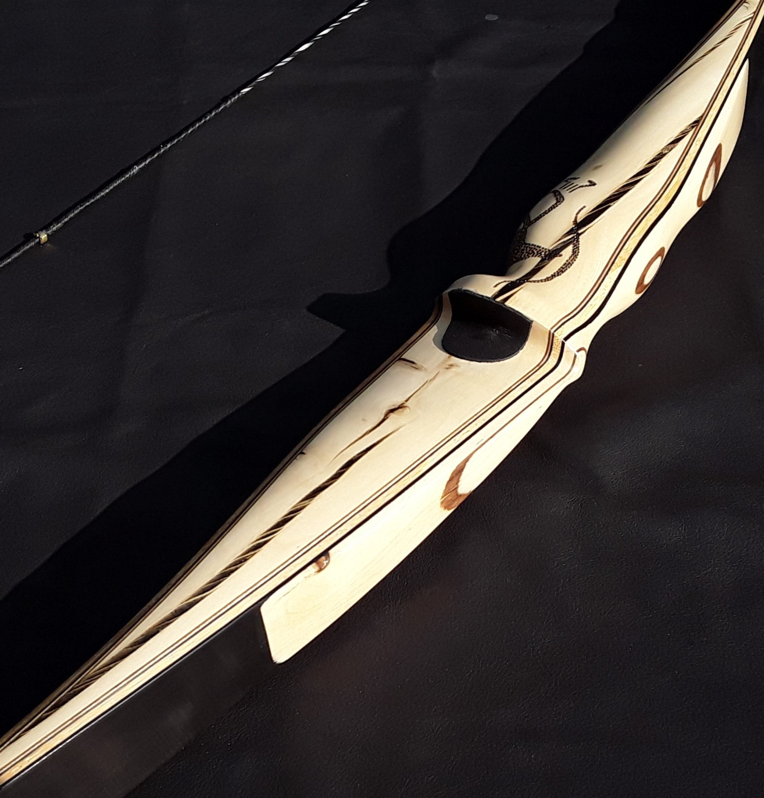

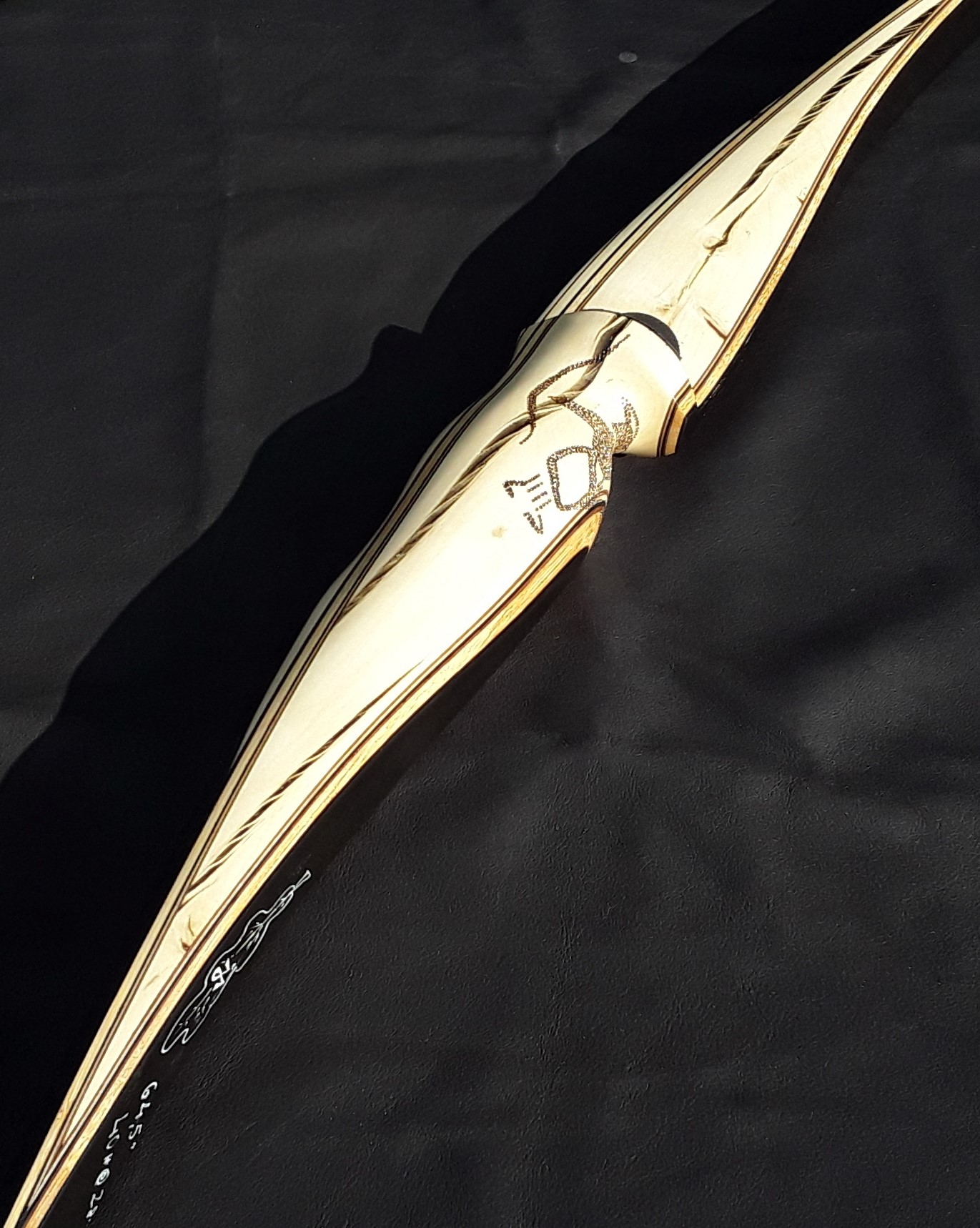

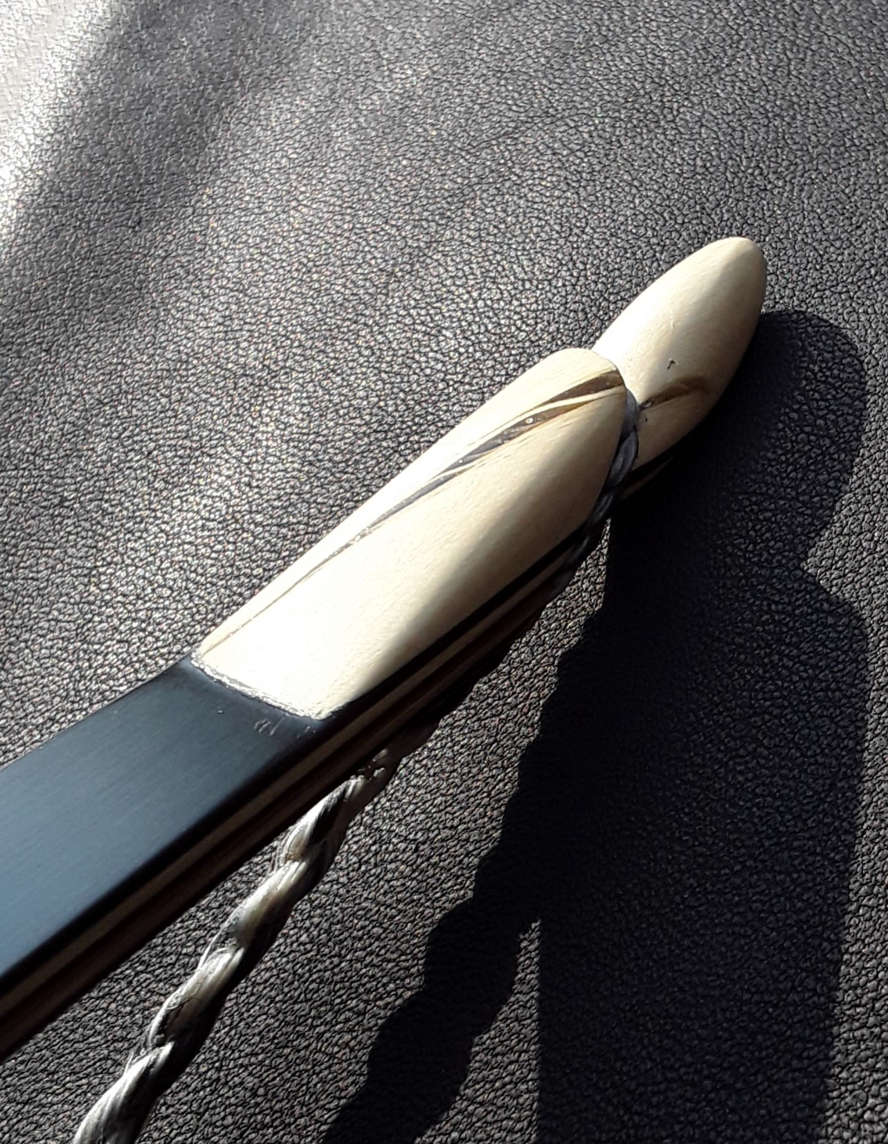

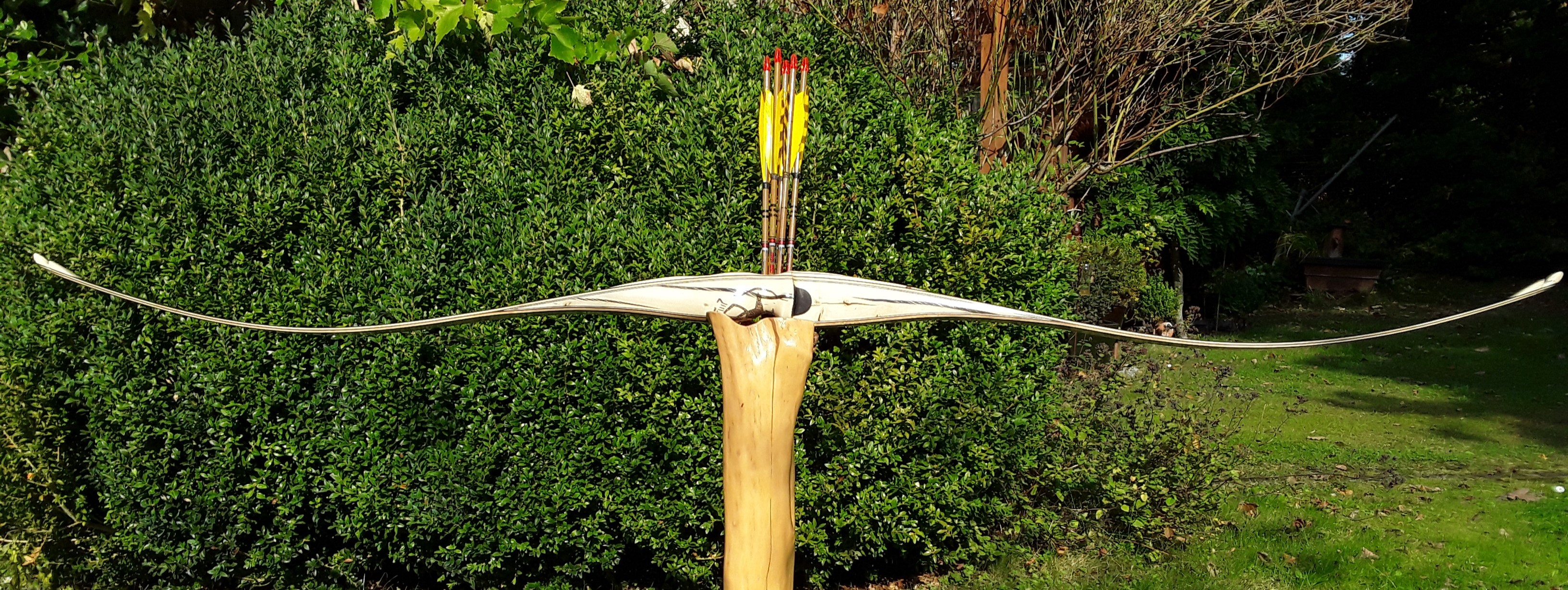

Den Bogen habe ich im August für einen befreundeten Bogensporthändler als Auftragsarbeit gebaut.
Der Wurfarmaufbau ist Schwarzglas/Bambus/Carbon/Schwarznusslaminat/Bambus/Schwarzglas. Der Griff besteht aus Ilex, wobei ich die Trockenrisse im Ilex mit schwarzem Gießharz ausgegossen habe. Als Punzierung im Griffbereich habe ich sein Shop-Logo eingefräst.
Der Bogen hat eine Länge von 64,5 '' und ein Zuggewicht von 40# bei 28''.
Das Gesamtgewicht des Bogens, einschl. Sehne beträgt 750 Gramm.
Ein Foto vom Vollauszug konnte ich leider nicht mehr machen, der neue Besitzer wollte einfach nicht länger warten. ;D
Ich hoffe der Bogen gefällt euch.
Ich wünsche euch und euren Lieben ein schönes Fest und einen guten Rutsch ins neue Jahr.
Jürgen

Schickes Teil.
Die Geschichte mit den ausgegossenen Rissen gibt das gewisse Etwas.
Warum hast du Carbon in der Mitte vom Wurfarm?

Servus, gefällt mir ausgezeichnet der Griff geht schön verlaufend in die WA über, schöner Kontrast.
Thumbs up.

Sehr schöner Bogen gefällt mir auch sehr gut.

Sehr schick und mit dem Riss im Griff ein Unikat.

Stark Jürgen. Du weißt ja, ich arbeite nicht mehr gern mit Glas etc, aber mit dem machst Du mal wieder Bock drauf.

Freut mich sehr, dass euch der Bogen gefällt.
@Grombard: bei den ersten Bögen mit Carbonlaminat hab ich es in die Mitte gelegt, bei den letzten liegt es direkt unter dem Glaslaminat, was meiner Meinung nach besser funktioniert. Kann aber auch nur ein Gefühl sein, den einen direkten Vergleich, also gleiche Bogenlänge und gleiches Zuggewicht hab ich nicht, so viele Bögen bau ich nun auch wieder nicht. Vielleicht kannst du mir ja mehr dazu sagen.

Wenn das UD Carbon ist, dann entweder als Rücken, oder so nah am Rücken wie möglich.
In der Mitte macht das eigentlich nur nen hübschen schwarzen Akzent.
Wenn es 90/0 oder 45/45 zum Versteifen ist, dann jeweils so weit wie möglich außen an Rücken und Bauch verbauen um maximalen Effekt zu erhalten.

sehr edel Jürgen! Die Optik vom Ilex erinnert mich an Elfenbein.
