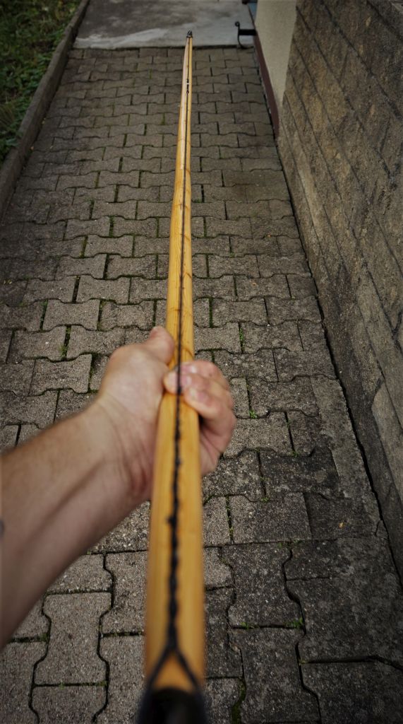

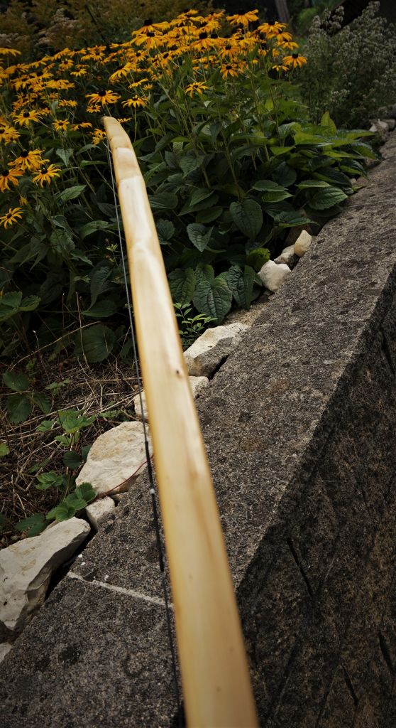

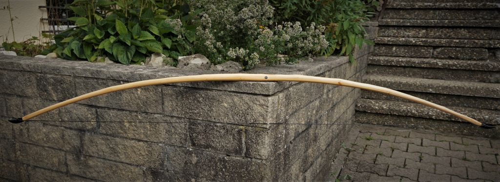

habe einen neuen Bogen fertig. Der Kunde wollte einen ELB haben, der auf Sicherheit gebaut ist. Also habe ich ihm für seine 28'' Auszug eine 72,5 '' Eibe gebaut, die bis 30'' getillert ist. Das Kernholz ist nicht so dunkel wie gewohnt, aber sie hat ein bisschen Charakter und lässt sich sehr gut ziehen , sowie schießen. Die Leistung ist für eine 50# Eibe in der Länge entsprechend gut, aber sie sollte ja nicht auf Leistung, sondern Sicherheit gebaut sein.
Hier die Daten:
Holz : Eibe
Länge: NtN 72,5'' (184,5cm)
Zuggewicht: 50#@28''
Max.Auszug: 30''
Gewicht: 642g
Sehne: auf Wunsch eine 14 Strang Spectra

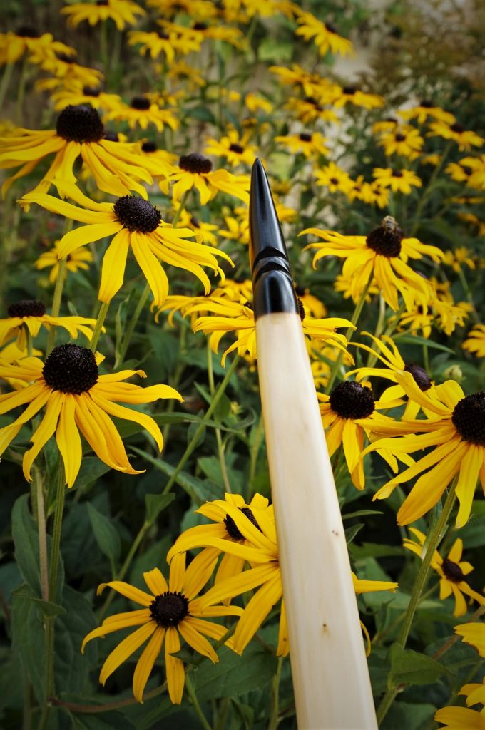

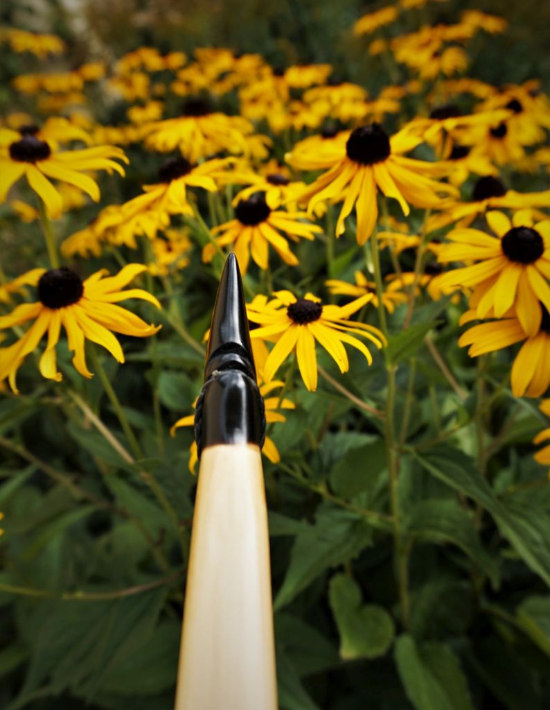

Nocken Wasserbüffelhorn + Arrowpass

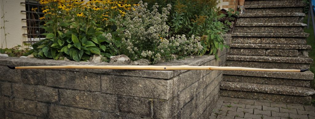

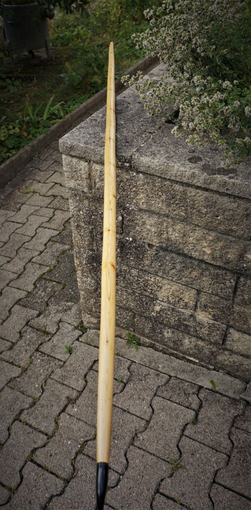

so gut wie kein Set angenommen

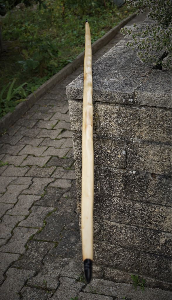

ein bisschen blas, aber sonst gut

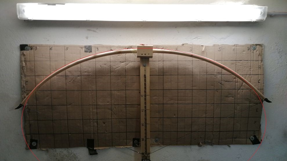

Du hast einen sehr schönen fast knitterfreiern Bogen nach Kundenwunsch gebaut...
Ein biiiiiischen mehr Biegung außen hätte mir trotzdem gefallen :-*

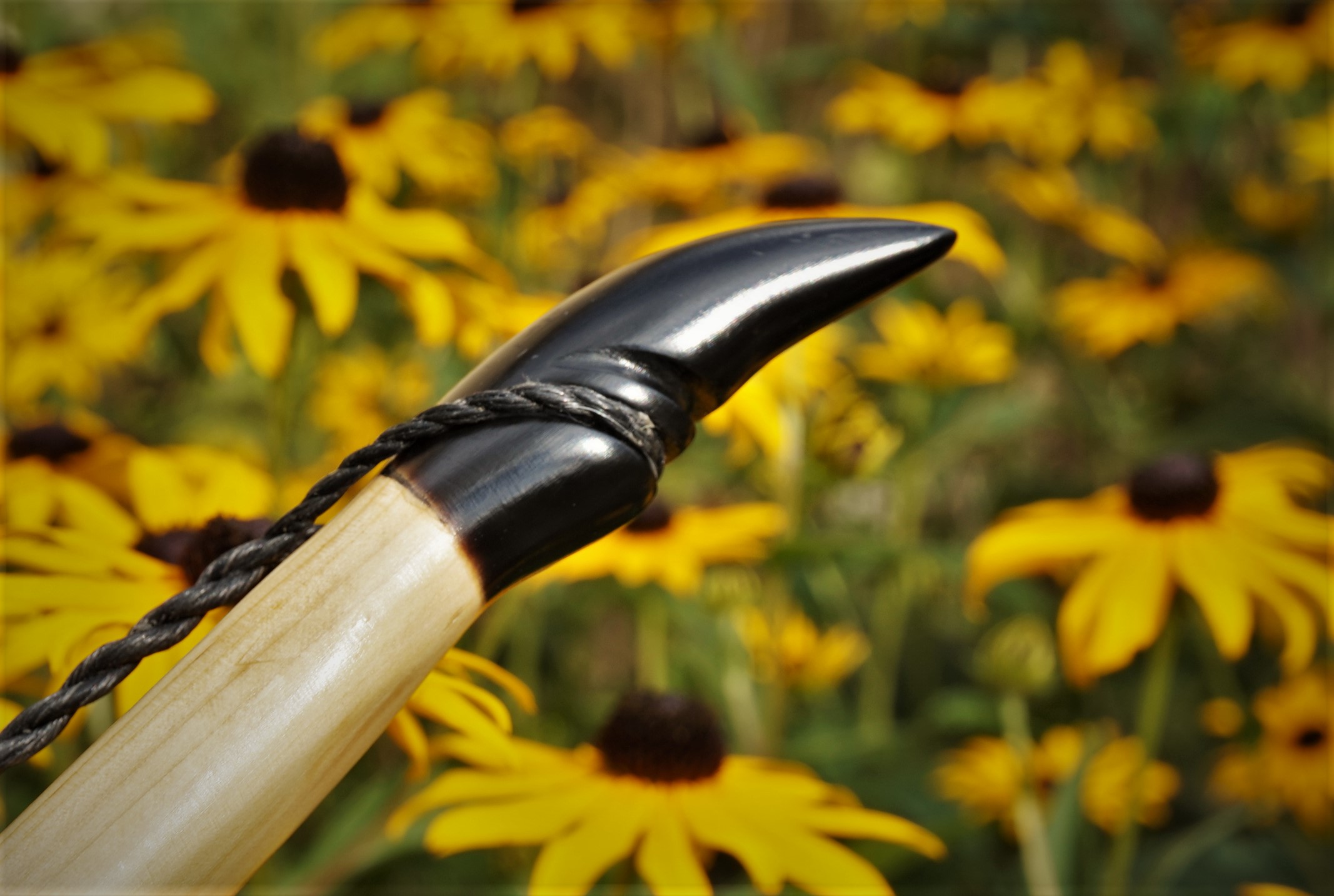

Sehr fein, das Bögelchen. Und schöne nocken hast Du geschnitzt.

Ein sehr schöner Bogen. Der Übergang Wurfarm/Nocke gefällt mir besonders.

Servus, sehr schöne Verarbeitung wie immer, die Nocken sind echt schick.
Die Biegung ist schön harmonisch, die beiden WA sehen aber gleich stark aus.

Auf dem Tillerbaumbild zieht der linke WA weiter!
Wenn das "oben" ist, ist er perfekt!
Sehr gut gearbeitet!

Ja ist er, der linke ist oben

Da kann man echt nix sagen, klasse Bogen mit top Tiller!

Schöner elb... mit schönem tiller.

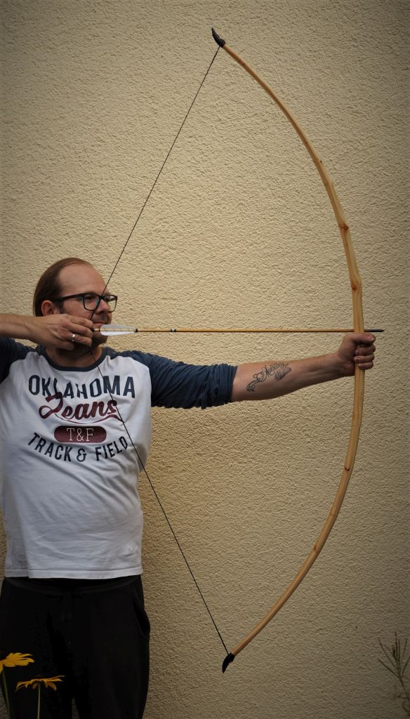

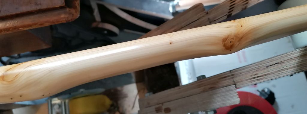

Falls du den bogen noch hast würde ich mich über eine Nahaufnahme der beiden seitlichen Äste i. oberen wa freuen. Auf dem Auzugsfoto über der Greifhand.

Netter Bogen! Ich denke mal, die zweite Nockkerbe, der sehr schicken Nocken, sind für die Spannschnur. Wenn ja, sind die mit
im Paket enthalten ? So sieht in meinen Augen ein LB aus mit dem man auch auf einem Parcour gern gesehen wird.

@Holzmann hier das gewünschte Foto

Sehr schöner Bogen, die tips sind absolut der Knaller.
