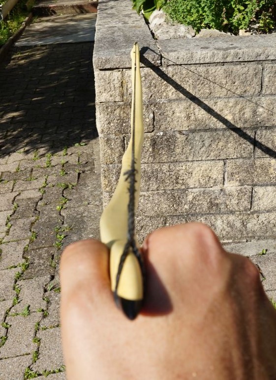

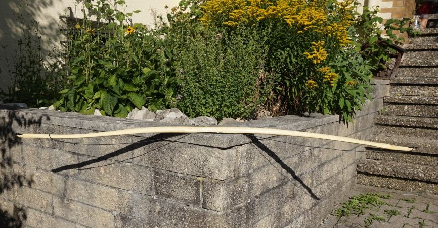

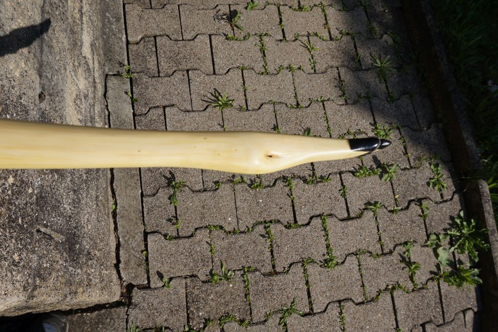

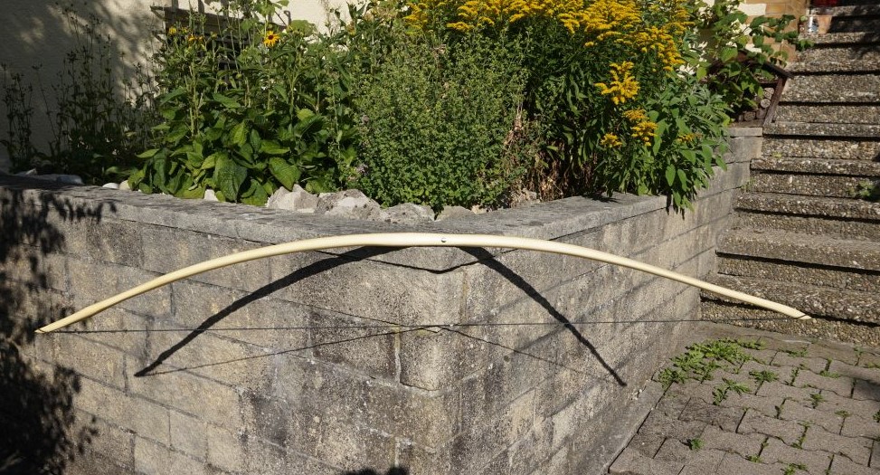

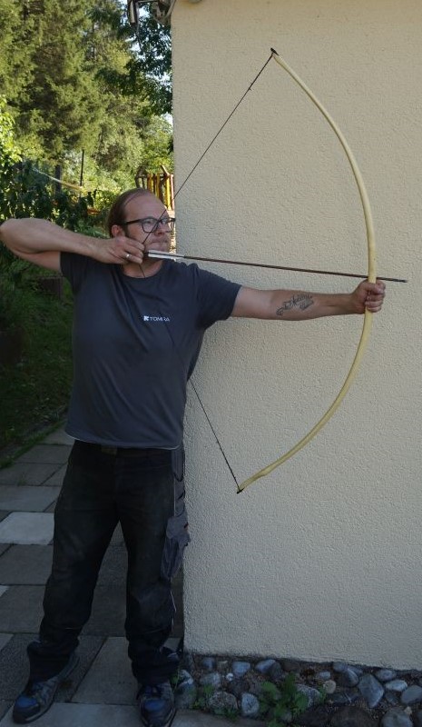

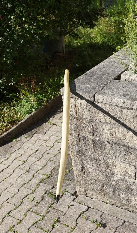

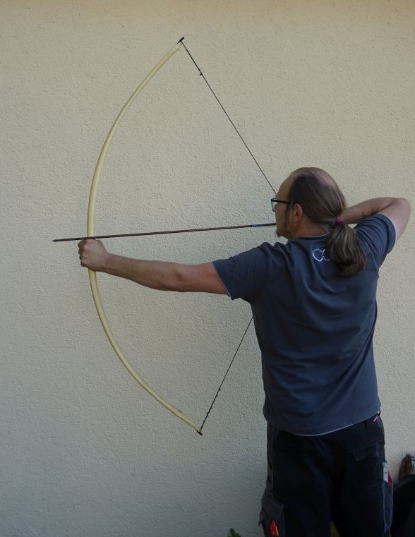

Hi Folks,

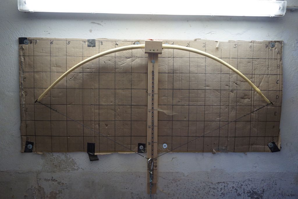

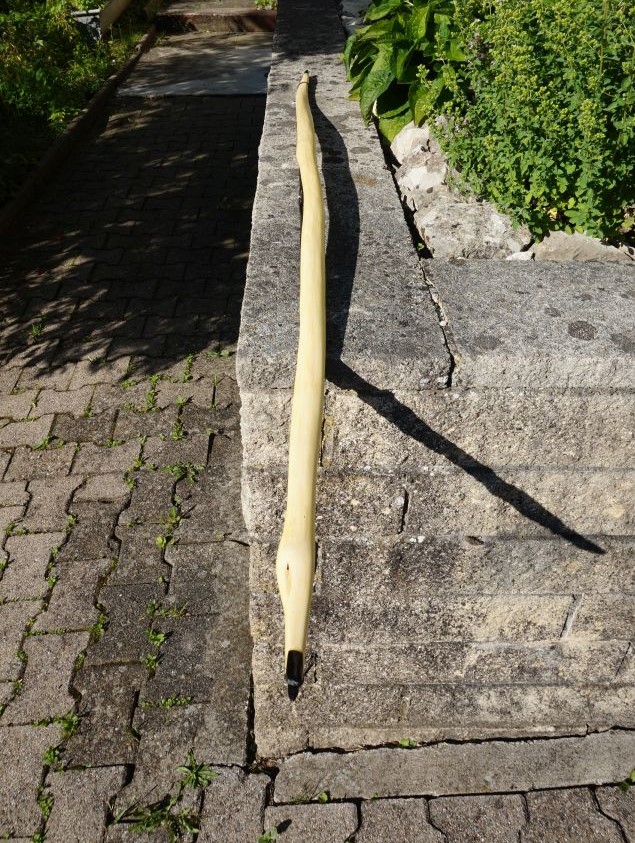

viele kennen das Pfaffenhütchen bereits vom SDBT 2020, denn da ist es beim Q&D in wenigen Stunden entstanden. Die 12 Staves wurden verlost und das hier habe ich bekommen. Es hatte von Anfang an schon ca 1'' deflex und im oberen Wurfarm in der Mitte einen stärkeren Relfex. Im oberen Wurfarm hat er im letzten Drittel zwei Äst , der vor dem Tip hat etwas Gammel drin. Deshalb ist im oberen Wurfarm im letzten drittel nicht viel Biegung. Den unteren habe ich an den oberen angepasst, so dass es gleichmäßig aussieht. Vielmehr wäre auch nicht gegangen, sonst hätte es sich negativ auf den Sehnenwinkel ausgewirkt.
Das Pfaffenhütchen hat die Pfeile mit 8,5gpp im Durschnitt 180fps schnell geworfen(diesmal habe ich Zeugen ;D ) und direkt hinter Neumi mit 206m auf Weite (Neumi hatte 212,5 m) Der Tiller ist nicht perfekt, aber ich bin zufrieden mit dem Stück und so bleibt er ;) ;D
Daten:
Holz: Pfaffenhütchen
NtN: 164cm (64,5'')
Zuggewicht 72#@28''
Gewicht : 548g
Sehne: 14Strang Dacron
PS: Das ist das stärkste Pfaffenhütchen, dass ich bisher gebaut habe....

Cooles Teil 😊 Und die Schussleistung rechtfertigt ja wohl jede Unregelmäßigkeit im Tiller.

Die Wuchsform ist sehr ähnlich zu dem krummen Hartriegel, den ich dabei hatte. War mir vor Ort gar nicht so aufgefallen.
Da sieht man, was ein erfahrener Bogenbauer aus so einem Holz machen kann. Und das in der kurzen Zeit.

servus, auch ich gratuliere zu dem super gelungenen Bogen, der Tiller gefällt auch.
