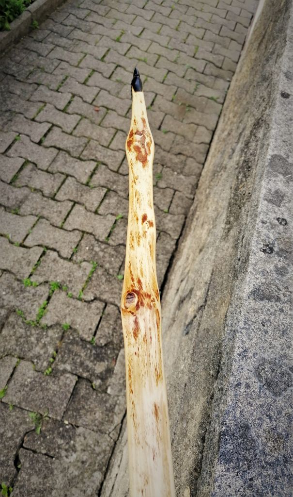

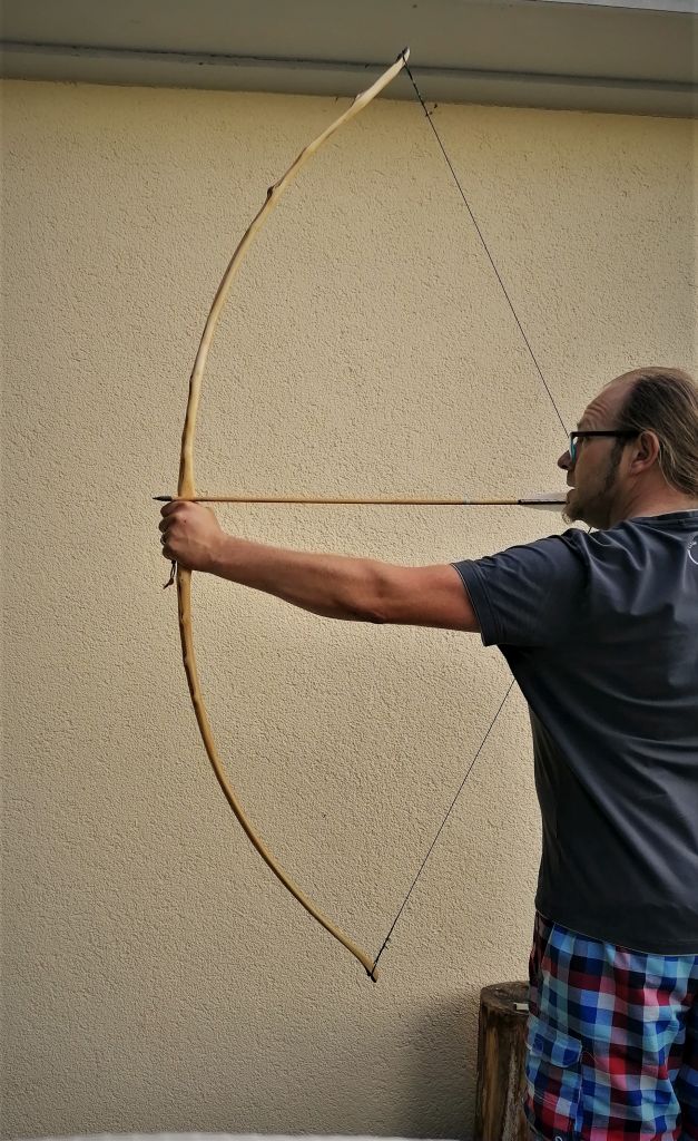

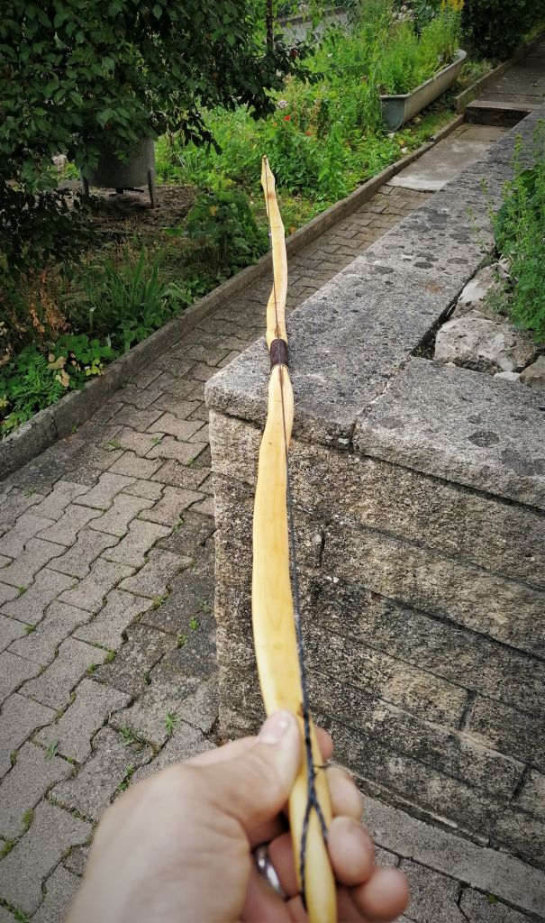

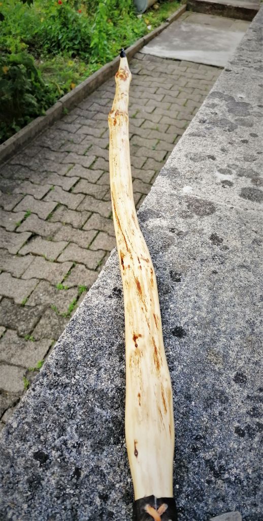

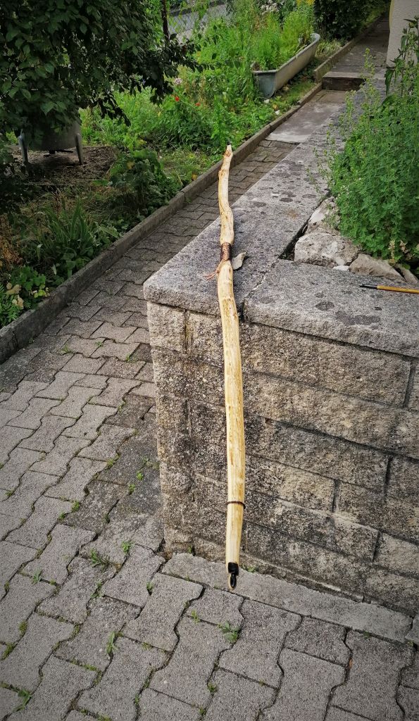

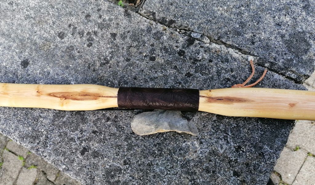

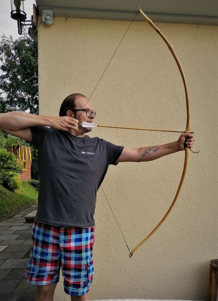

Hi Folks,
hier ist das Geburtstagsgeschenk für die beste Freundin meiner Frau. Sie weiß noch von nichts, aber ich konnte in den Gesprächen heraus bekommen, dass sie auf Bögen mit Charakter steht. ;D Hier der Weißdorn war perfekt für sie... er hat ein paar Äste drin, ist Snaky und hat einen leichten Propeller. Die Äste biegen nicht mit , was die Enden etwas steifer macht als sonst und der untere Wurfarm habe ich an den oberen angepasst, damit es schön geleichmäßig aussieht. Die Bilder sind etwas schlechter, besonders die Auszugsbilder, da ich sie mit dem Handy alleine ohne Stativ machen musste. ::)
Die Daten:
NtN: 176cm(69'')
Auszug: 28''
Zuggewicht 30#@28''
Holz: Weißdorn (stammt noch von meiner Anfangszeit)
Sehne: Sehne 10 Strang Spectra

Servus, schöner Charakterbogen sauber getillert, da wird sich jemand freuen.

Sehr, sehr, sehr schön! Ist das die Narbung oder ist das Griffleder in irgendeiner Art manuell strukturiert/geformt?

Die snaky optik Gefällt mir sehr gut.

Griffwicklungen finde ich eigentlich nicht so klasse. Bei dem Stück hier ist das anders. Das Material sieht toll aus und fügt sich hervorragend ins Gesamtbild ein.
Beim Tiller braucht Dir auch keiner was zu erzählen.
