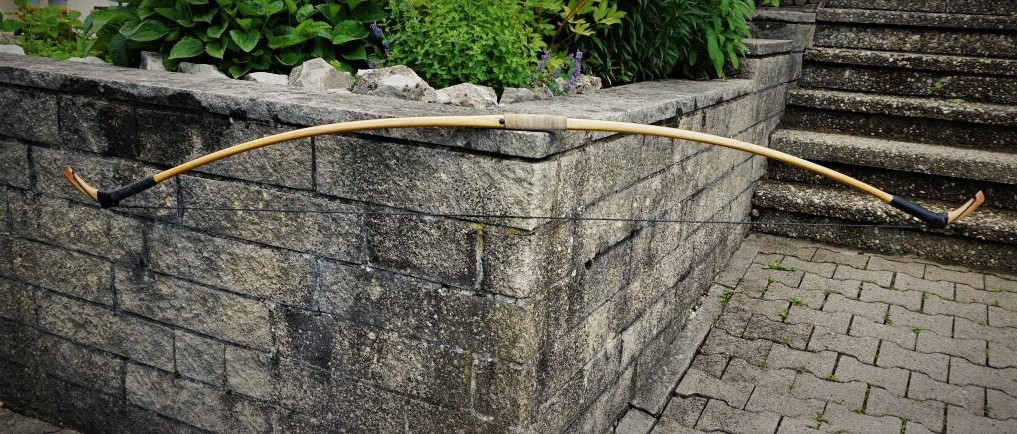

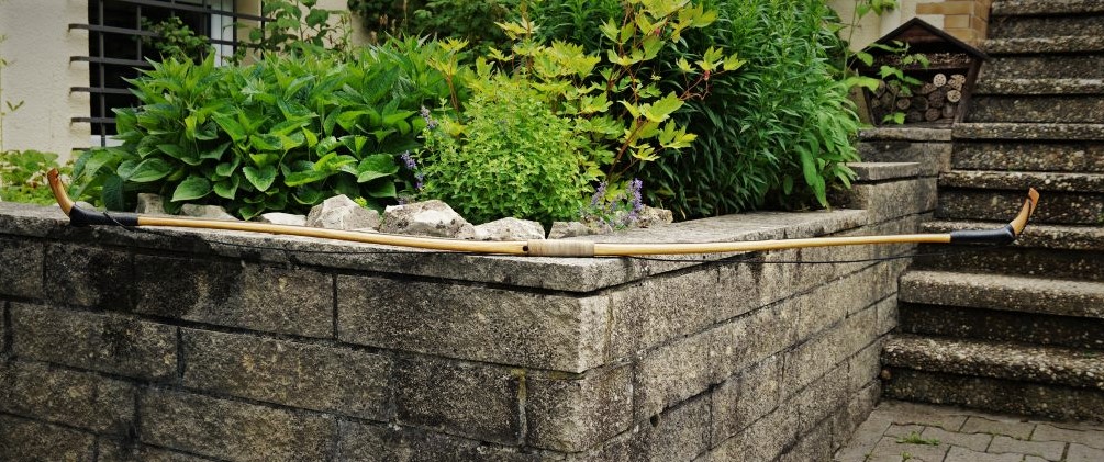

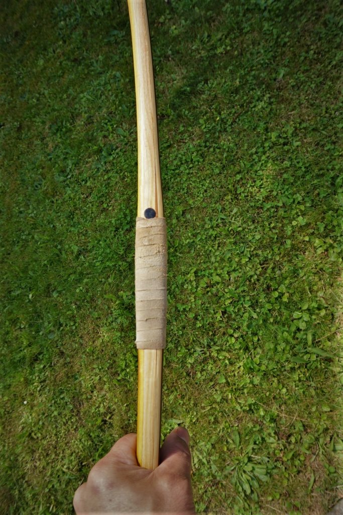

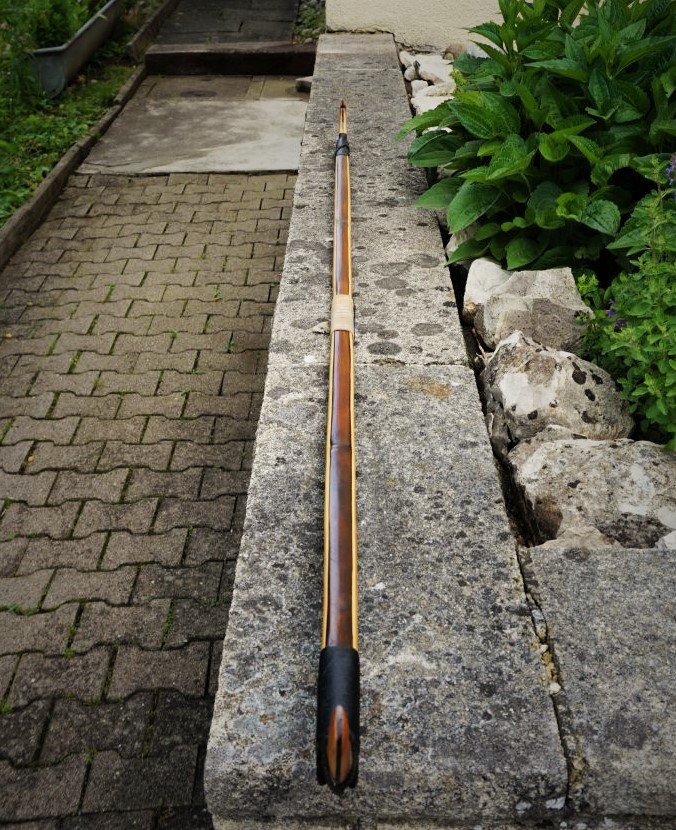

Hi Folks,
ich hatte Reste übrig vom Osage ca.1,5cm dick mit leichten Längsrisse auf dem Rücken, sodass ich daraus eine Latte von 1cm dicke heraus bekommen habe. Da ich schon immer mal ein Trilaminat versuchen wollte, habe ich ein Stück Kirsche getapert und Bambus für den Rücken getapert und alles zusammen geklebt. Wenn ich ihn nochmal machen müsste, würde ich das Kirschlaminat etwas dünner gestallten. Wie zu erwarten war der erste Trilam weit über 100# stark, sodass ich ihn auch in der Breite reduzieren musste. Der Tiller sollte eigentlich kein Kreistiller sein, aber beim Reflex aufspannen ist mir eine Panne passiert(sieht man auf den abgespannten Fotos). Mein eigentliches Kantholz war auch in gebrauch und ich habe ein kürzeres als der Bogen war genommen und das hat bei Osage/Bambus so immer funktioniert. Leider haben sich die Laminate hinter der Auflagefläche nach unten gebogen, durch die Wärm /Eigengewicht in der Temberbox ::) (passiert mir nicht nochmal). Da blieb mir nichts anders übrig als den Bogen so zu tillern. Er lässt sich sehr gut ziehen und wirft anständig, jedoch nicht mit der Leistung wie mein Assyrer, sodass er mir am Anfang langsam vorkam...
Nun zu den Daten:
NtN: 64,5''
Zuggewicht: 80#@31,5''
Gewicht mit allem: 555g
Holz: Bambus/Kirsche/Osage im Griff noch zusätzlich eine Lage Kirsche
Siyahs: Natürlich gewachsener Apfel / Kirsche+Horn in der Mitte
da sieht man die leicht deflexe Bereiche im letzen Drittel

Das sind Bambuslatten Moso gelb. Ich habe mit Beize von Clou gerabreitet, geht nicht so gut, da das Bambus die Beize nicht so gut aufnimmt(kann hier und da auch unterschiedlich die Farbe annehmen). Ich arbeite in mehreren Schritten um meinen geplanten Ton zu erreichen, danach muss man min.24h trocknen lassen. Danach kann man mit Hartöl darüber gehen , ohne die Beize wieder runter zu waschen. Ich denke mit einer Lasur dürfte es vielleicht besser gehen habe ich aber noch nicht probiert(müsste ich mal machen)

Hieronymus hat geschrieben: 28.06.2020, 16:27 jedoch nicht mit der Leistung wie mein Assyrer, sodass er mir am Anfang langsam vorkam...
Mal abgesehen davon, dass mir der Bogen ausserordentlich gefaellt, glaube ich zu wissen an was das liegt. Der Winkel der Syhas (wie schreibt man das nochmal?) ist ein bissl gross. Wenn du eine bucklige Auszugskurve haben willst, sollte der Winkel der Sehne im Vollauszug deutlich groesser sein. So flacht die Kurve oben nicht ab.

Re: Trilaminat Bambus/Kirsche/Osage 64,5'' 80#@31,5''
So da mein neues Chroni eingetroffen ist habe ich ein paar Messungen gemacht. Zuerst mit meinem Deflex/Reflex Bambus Osage, da ich bei dem die Werte bereits kannte. Das Ergebnis... der Deflex /Reflex hatte bei 9gpp 189fps, also so wie ich ihn gemessen hatte. Beim Trilaminat hat es sich bestätigt, was ich schon vermutet hatte. Mit den Pfeilen vom Assyrer 10,5gpp hat er gerade mal 162fps erreicht. Mit leichteren Pfeilen 8,5gpp habe ich 172fps erreicht, das ist nicht schlecht.... deckt sich aber mit meinem Gefühl was ich hatte. Die ungewollten deflexen Enden haben mich doch Leistung gekostet...
