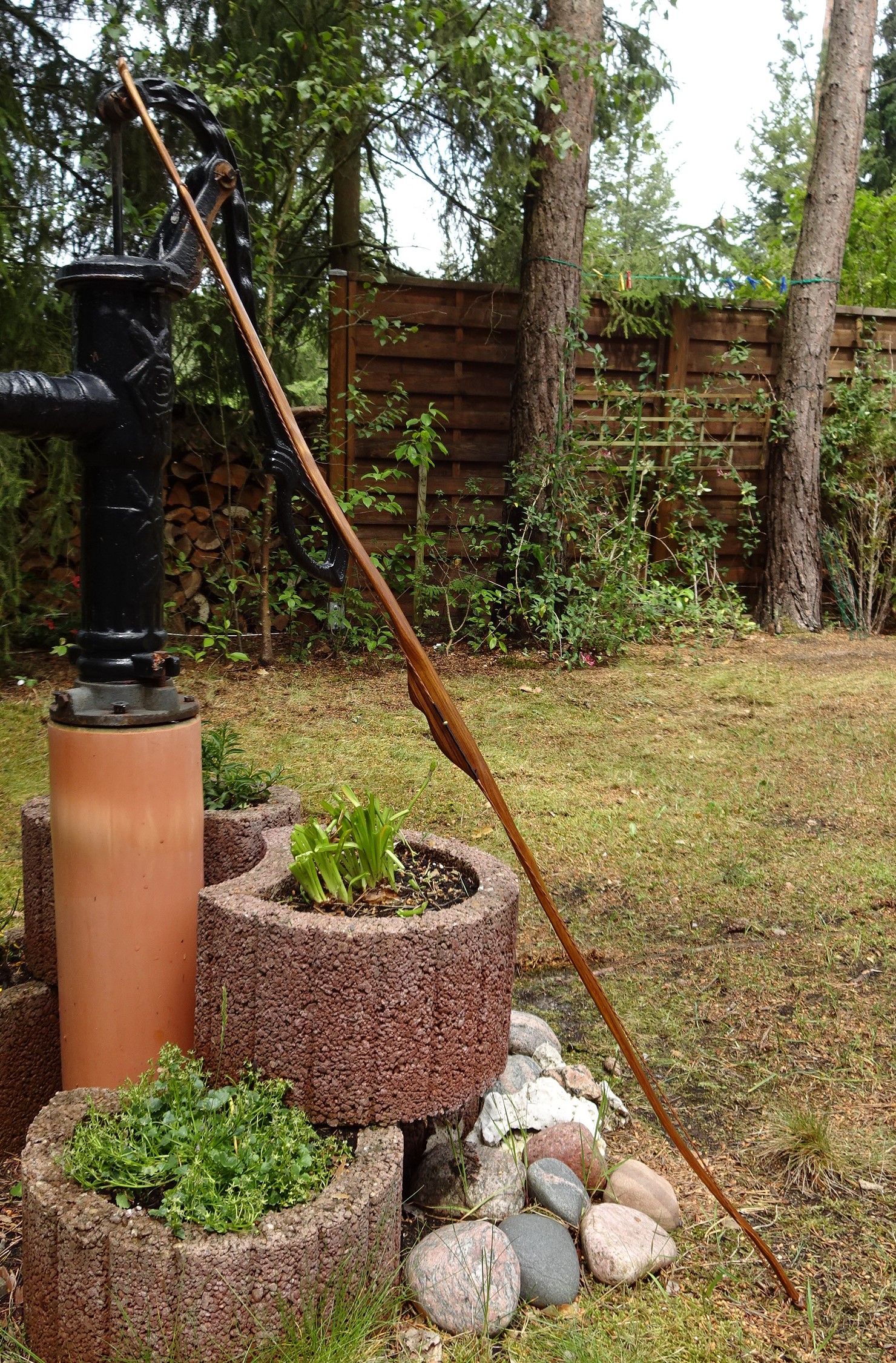

Ein leicht snakeyger Flachbogen aus Goldregenkernholz. Der Splint musste leider wegen fragwürdiger Stellen runter.
Eine dieser Stellen ist im oberen Wa noch im Kern zu sehen. Eine schwarze Stelle die sich aber bei der bearbeitung als geschmeidig erwies.
Der Bogen ist für meinen 9 Jährigen Sohn, der, wie ich, noch keine grosse Erfahrung im Bogensport hat.
Länge: 55"
Breite: 3cm bis 2/3 dann schmaler werdend bis -1,5cm an Tips
Auszug: bis 25,5" getillert
Zuggewicht: 25# bei 25"
Sehne: 8 Strang Dacron - einseitig flämisch gespleisst
Finish: Schleifpapier bis 320 + 5 Lagen Leinölfirnis
Das Holz war stark Reflex wovon nach dem Tillern nicht mehr viel übrig ist. ;D :'(
Hier ein paar Bilder...diesmal im freien

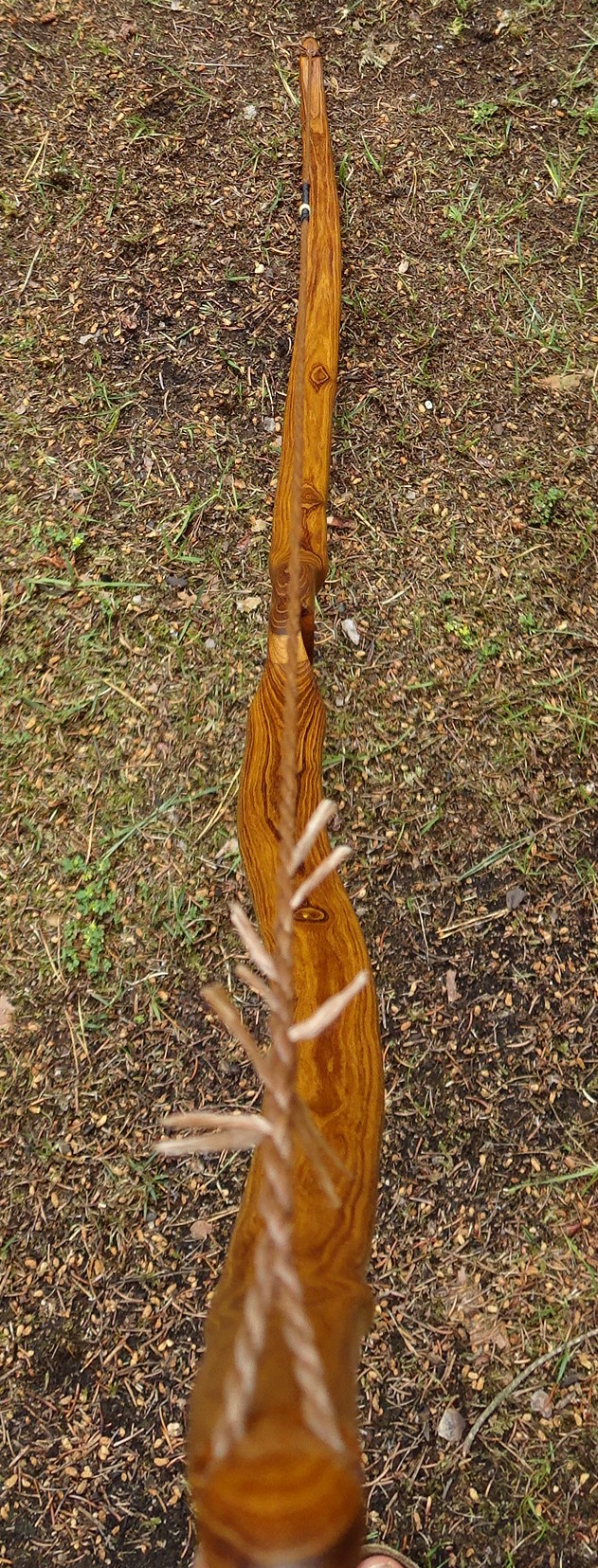

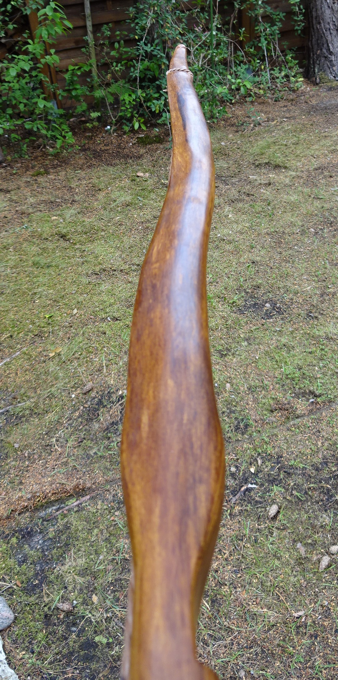

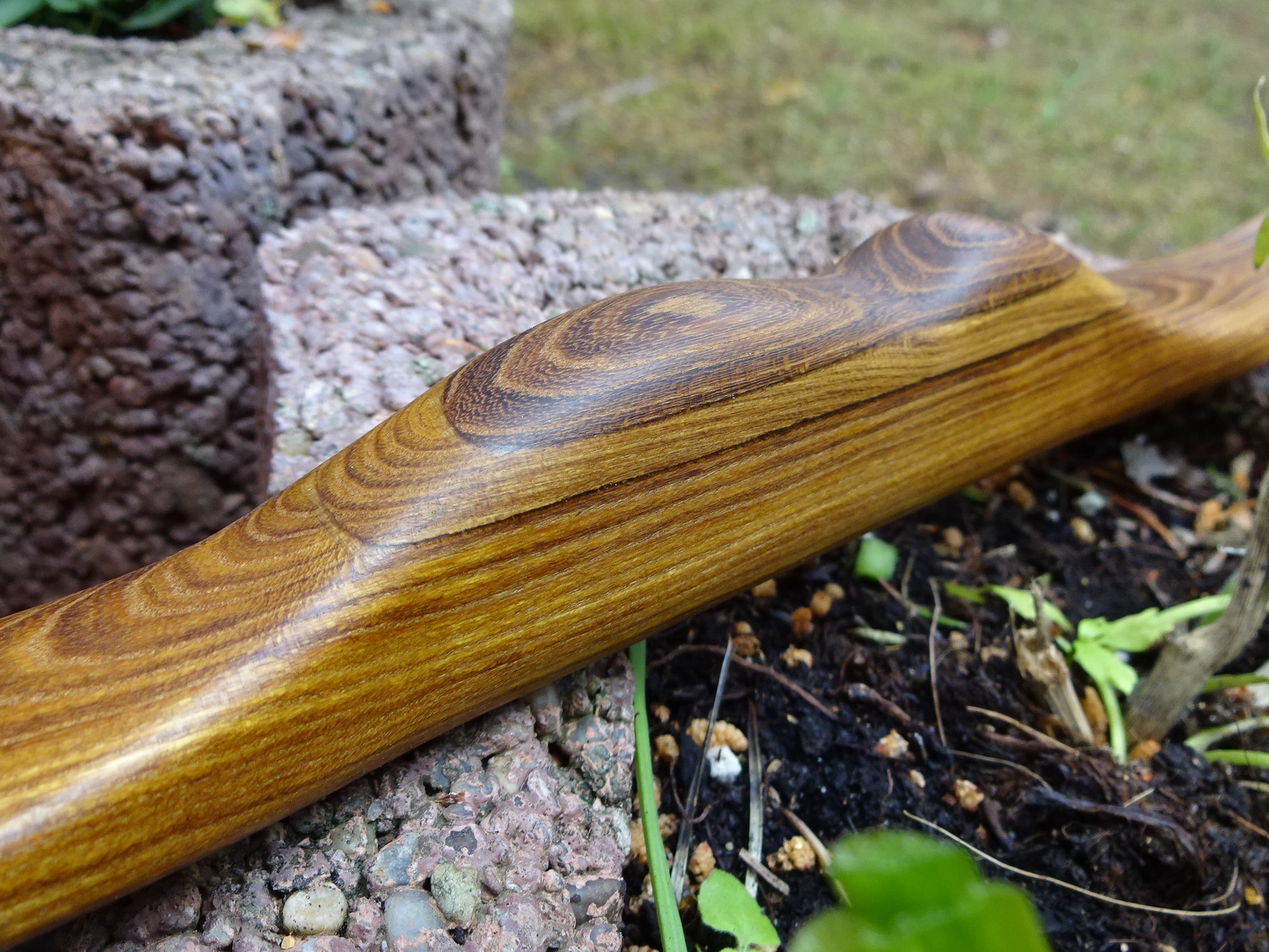

Wunderschöne Farbe

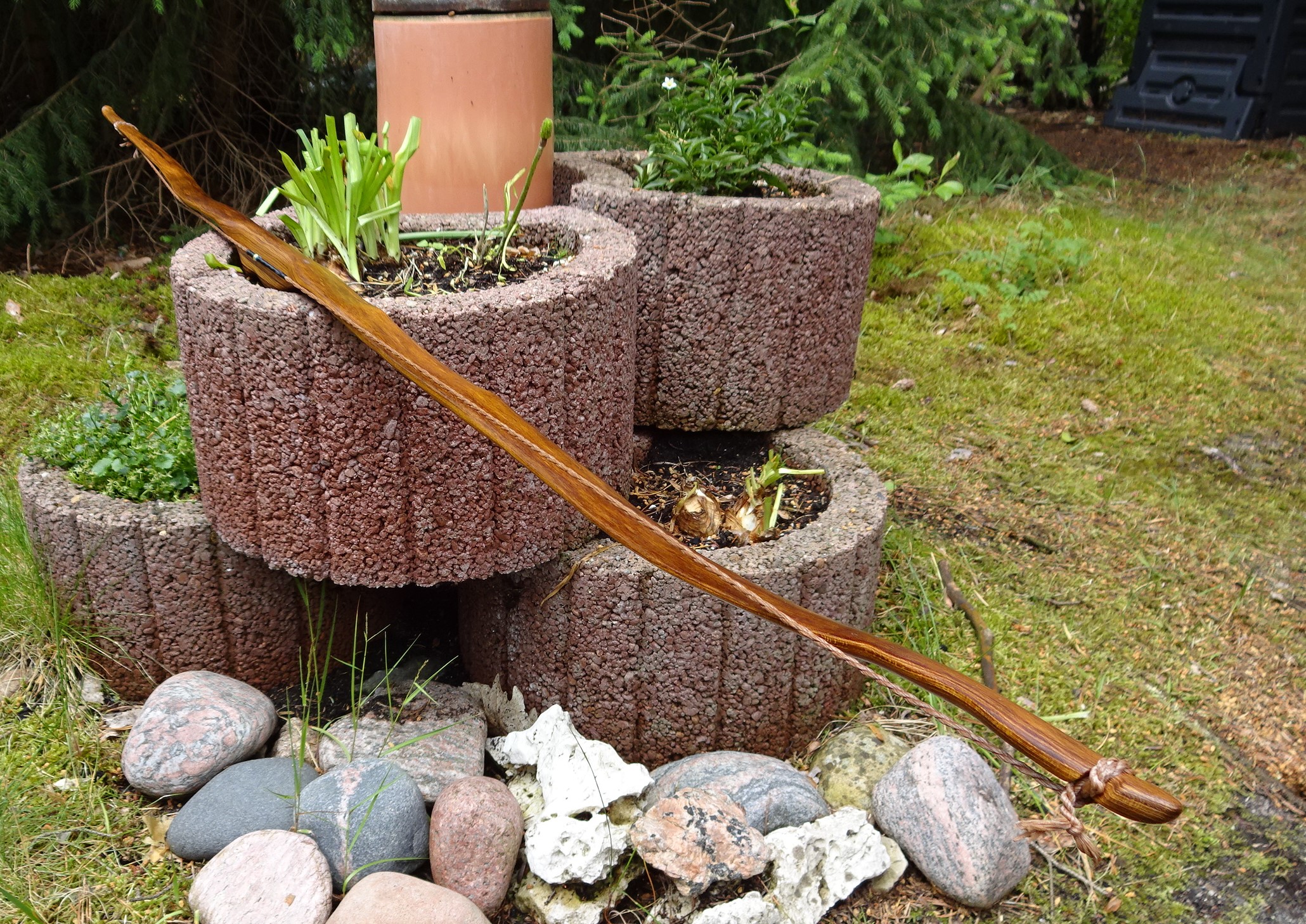

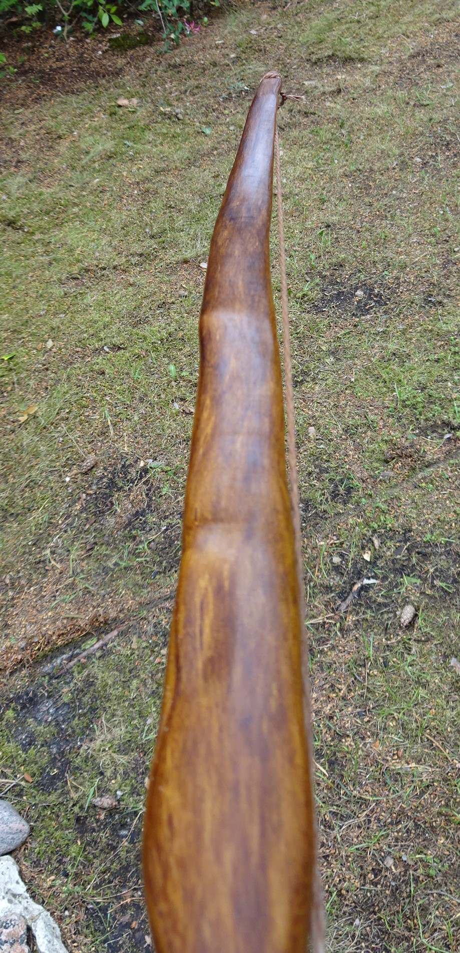

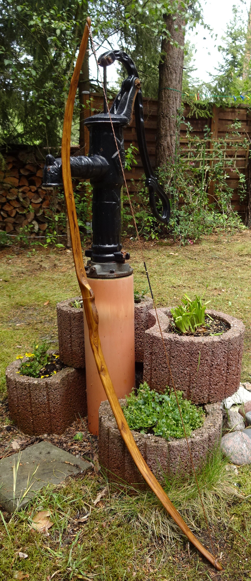

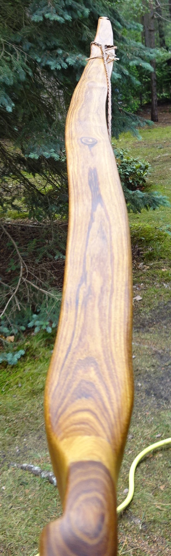

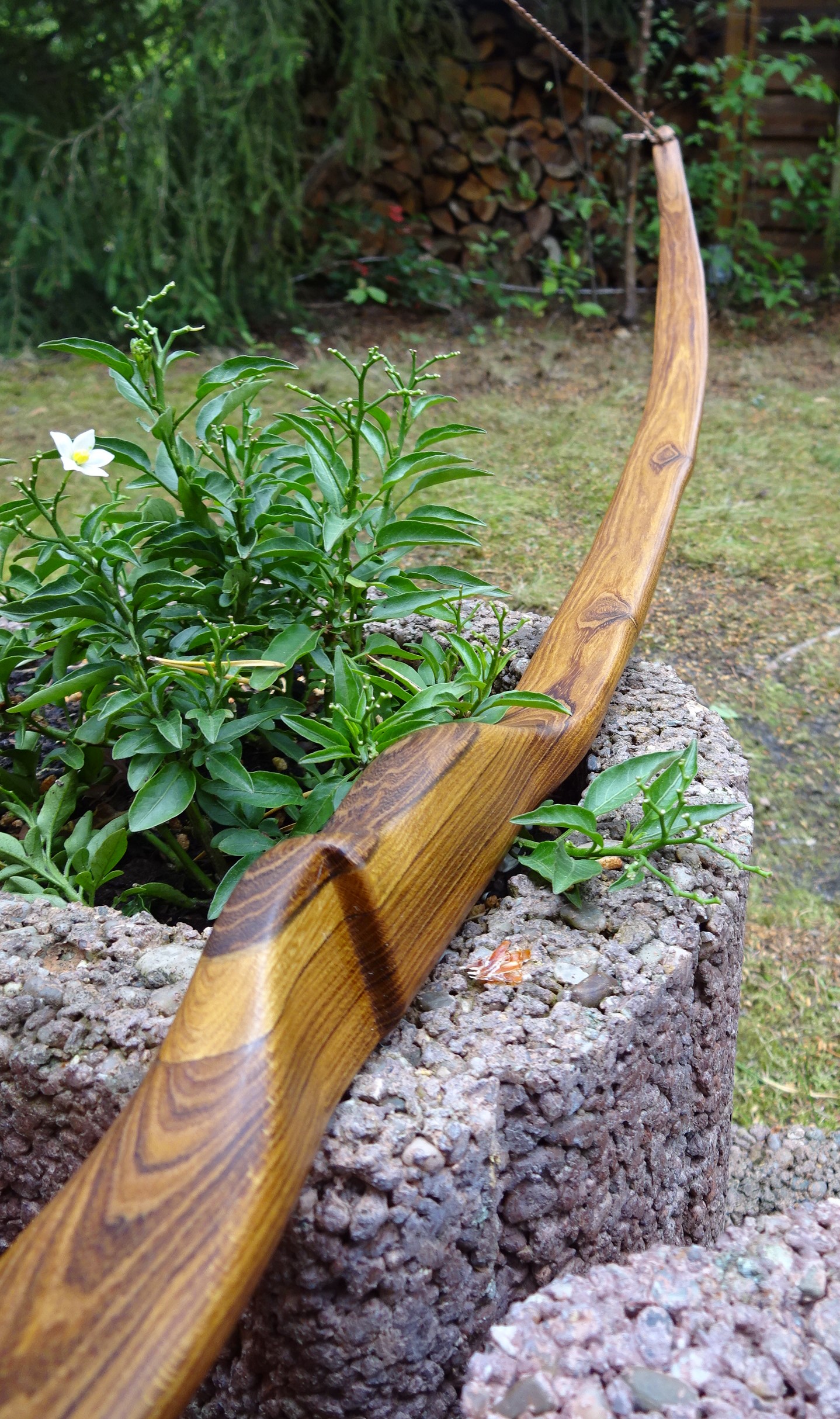

Rücken oberer Wa mit schwarzer Stelle
Rücken unterer Wa

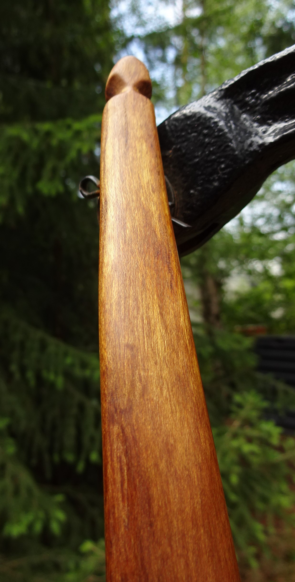

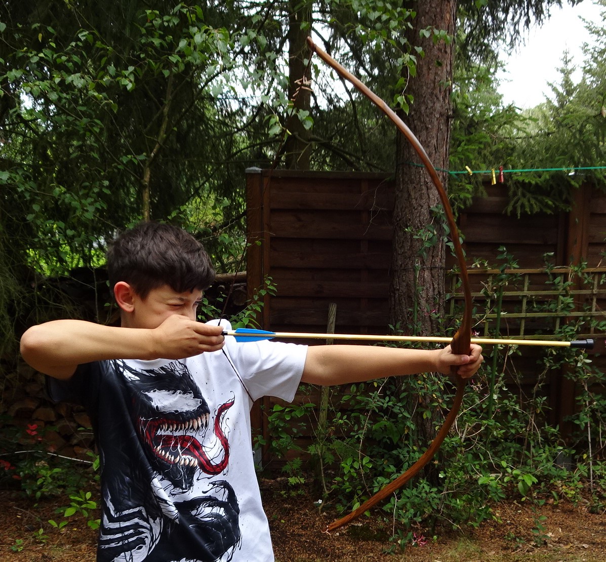

Es hat sich nun doch rausgestellt dass der Bogen für den Jung noch viel zu stark ist.
Er zieht deshalb nur bis ca. 22"
Vielleicht liegts aber auch nur an der Technik die wir beide noch nicht haben... kommt noch

Wow, das ist der schönste Kinderbogen den ich bislang gesehen habe :o
Sehr schlicht und sauber gearbeitet. 👍
Das erste Bild hat mich anfangs verwirrt, da ich bei der Bildvorschau dachte der würde mit der Nocke am Boden stehen 😂

Mir ist aufgefallen, Das dein Sohn rechts auszieht und mit dem linken Auge zielt.
Dabei gehen viel Pfeile am Ziel vorbei.
Wenn das linke Auge das Dominante ist muss er die Schusshand wechseln sonst verliert er schnell den Spass an der Sache.
So, Klugscheissermodus wieder aus.
Alfred
Beiträge: 3798
Hat gedankt: 329 Mal
Hat Dank erhalten: 81 Mal
Re: 55"25# Flachbogen aus Goldregen
Warum macht er denn überhaupt ein Auge zu?

Schön verarbeiteter Bogen

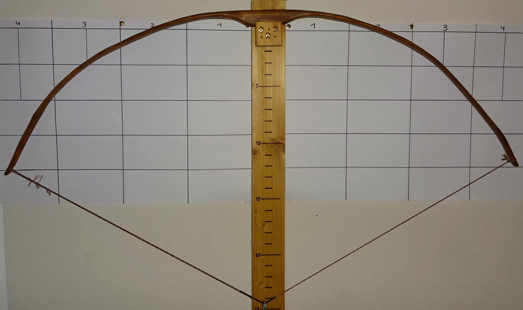

Auf dem ersten Bild wirken die Tipps ein wenig massig, da ist evtll. noch etwas Einsparpotential. Für eine abschließende Beurteilung wäre ein unverzehrtes Auszugsfoto und ein seitlich aufgenommenes Foto im abgespannten Zustand nötig.

Servus, Sehr schöner Bogen Goldregen ist wirklich eine Augenweide.
Schön verarbeitet und ausgezeichnetes Finish und ja wie Jonas schon sagte ein gutes Auszugsfoto.

😂 Er freut sich riesig dass er hier im Forum nun verewigt wurde und musste dafür halt bissi rumposen.
Geschossen und gezielt hat er auf dem Bild nicht.
Wie beim Billard nutzen wir sonst beide Augen.

Ich mache dann noch ein Auszugbild am Tillerbaum

genau, ein besseres Auszugsbild wäre noch schön wenn möglich.

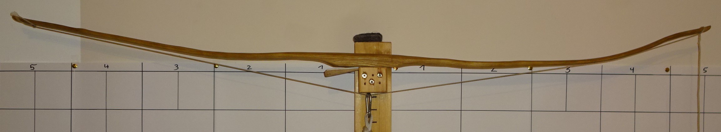

Kann den Eröffnungspost leider nicht mehr ändern.
Hier sind die noch ergänzenden Auszugsbilder...
Der ehemalige Reflex ist...
ist kaum noch da ;D
Nicht schön und hat mich einiges an nerven gekostet wegen dem Reflex
Ich wollte noch ein wenig warten und weiter einschiessen bis ich die spratzelteile abbrenne.
