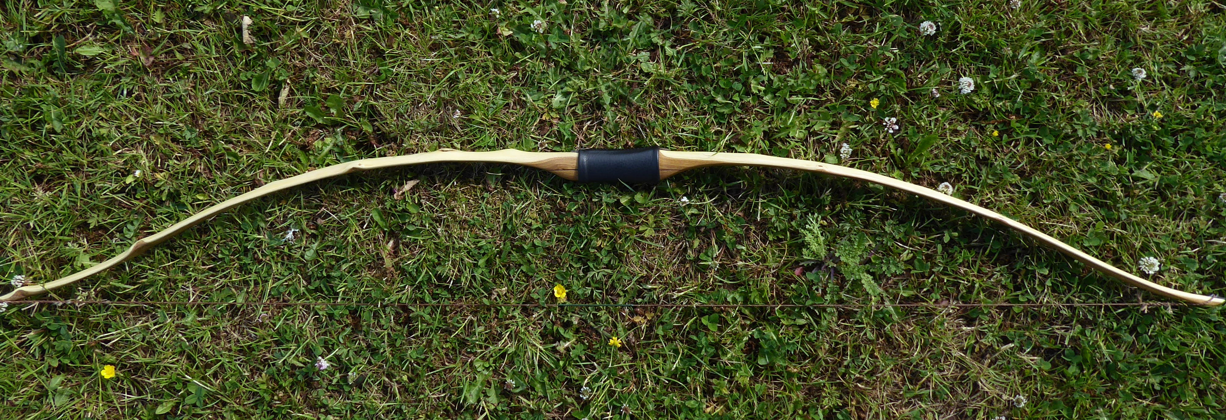

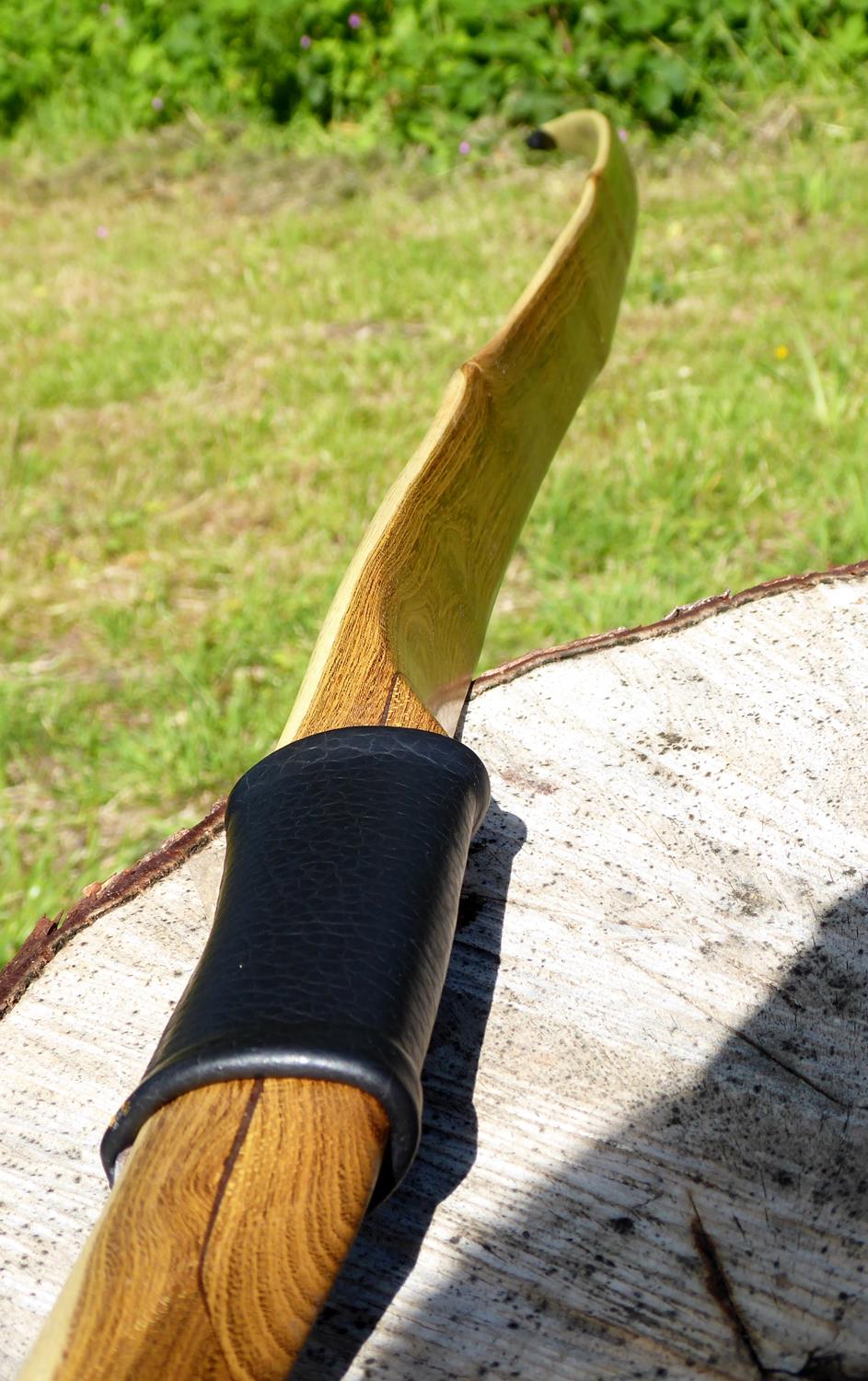

Moin,
dann will ich auch mal wieder einen Bogen präsentieren...

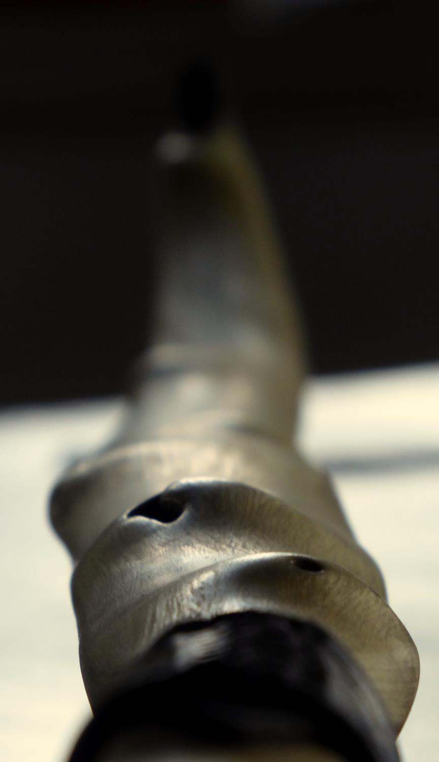

Dieses Stück Holz hat mich gut Nerven gekostet. Um den Stave auf Linie und in Form zu bringen habe ich mit HLP und mit Dampf bestimmt 7 oder 8 Mal korrigiert um sowohl die Sehnenlage anzupassen, als auch den erheblichen Reflex zu verringern und die Form zu verschönern. Zwischendrin stand der Rohling auch mal ein paar Monate in der Ecke, dann ein weiteres Mal Korrektur und es passte alles.

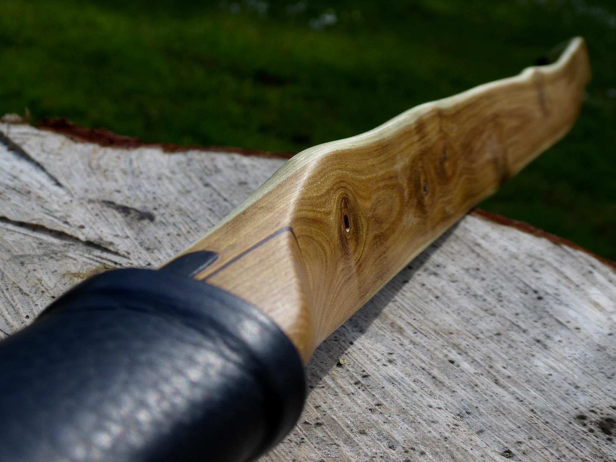

Den Splint hatte ich um ein paar Ringe reduziert. Getillert habe ich dann mit großer Vorsicht, da ich mir unsicher war ob die geflippten Enden die Form auf Vollauszug halten würden. Aufmerksamkeit hat auch das Loch im oberen WA bekommen. Dort biegt er etwas weniger. Nach ausgiebigem Schießen hält alles. Der Bogen macht viel Spaß, ist subjektiv giftig und schnell und hat momentan ein sehr angenehmes Zuggewicht für mich, da ich nicht sehr viel zum Schießen komme.
Eckdaten:
155cm/61" Goldregen-Flachbogen mit Wasserbüffel-Nocks und Arrowpass (eingelassen)
450 Gramm Gewicht mit Griffleder und Sehne
max. WA-Breite 4cm
35 Pfund Zuggewicht auf 28" Auszug

Bis auf die Leimfuge am Griff ist er sehr gut geworden!

wunderschöner Characterbogen. Goldregen ist das schönste mir bekannte Bogenholz.
Warum ist die Klebefuge vom Griff braun?
Hast du dem Kleber etwas beigemischt? Passt sehr gut... von der Farbe

Ich danke euch.
stimmt, die Leimfuge könnte etwas schmaler sein, in natura fällt sie weniger auf
Ist nur 2k-Epoxy ohne Beimischung. Muss am Licht liegen, dass sie braun erscheint.

Servus,gefällt mir sehr gut vor allem der Kontrast Splint/Kernholz sieht gut aus, das Griffleder ist auch exzellent verarbeitet. Geringes Gewicht ist sicher ein schneller Bogen.

Schön viel Charakter im Holz.
