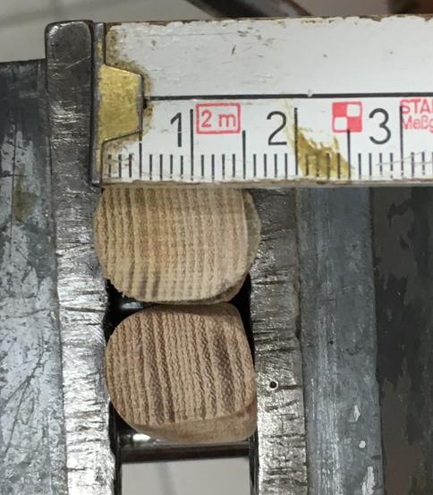

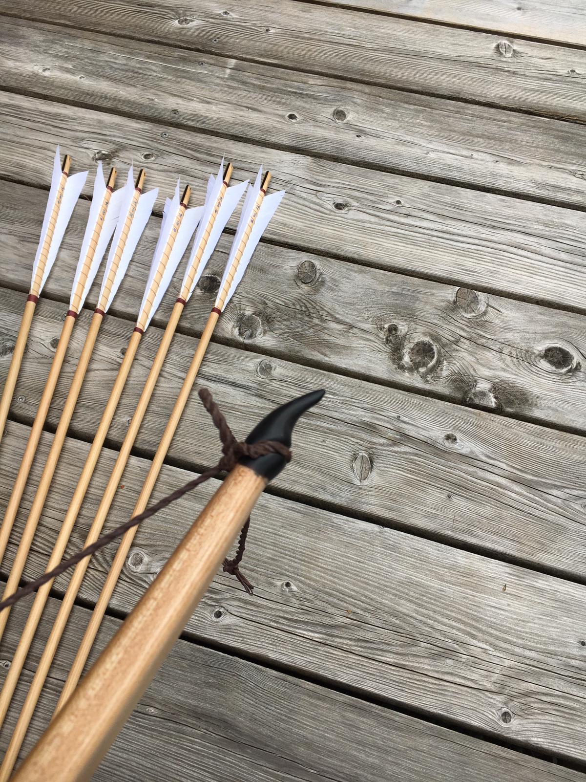

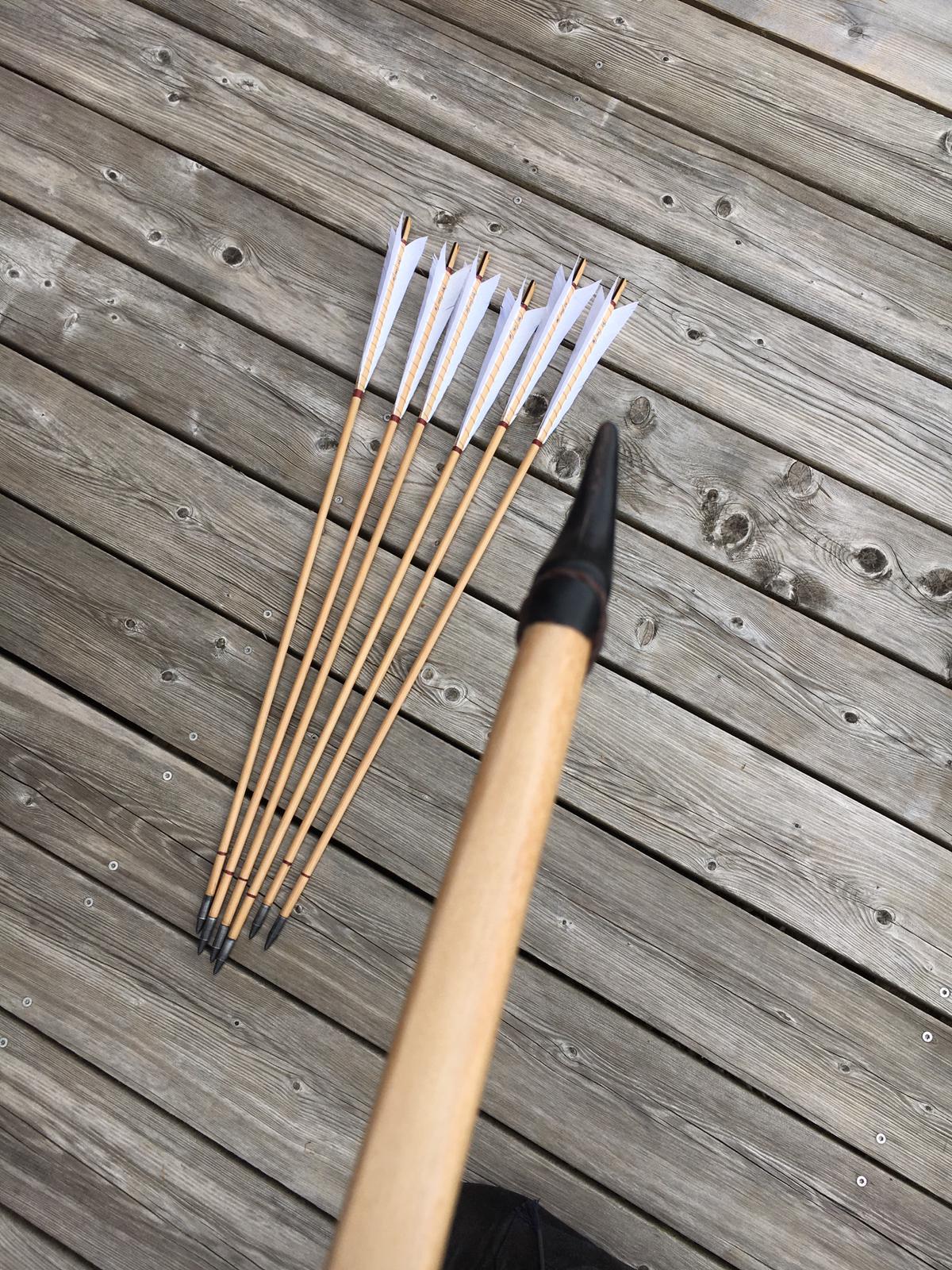

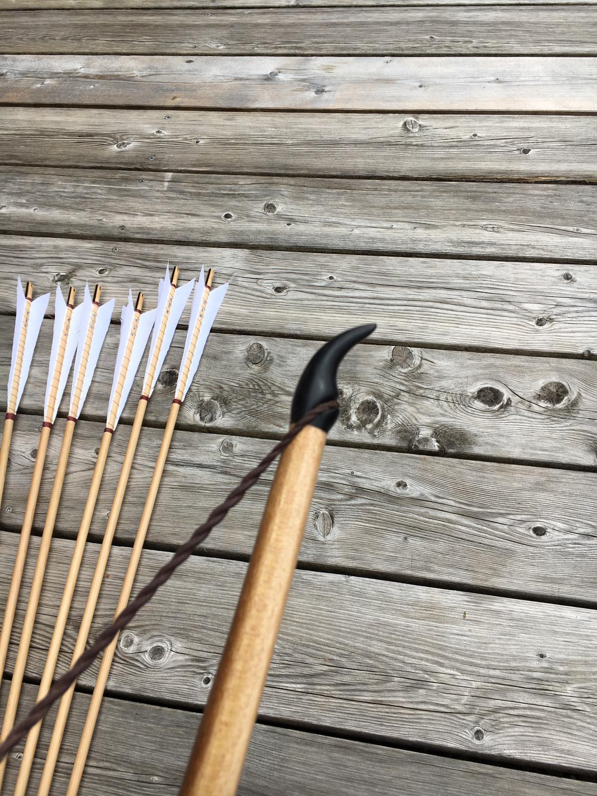

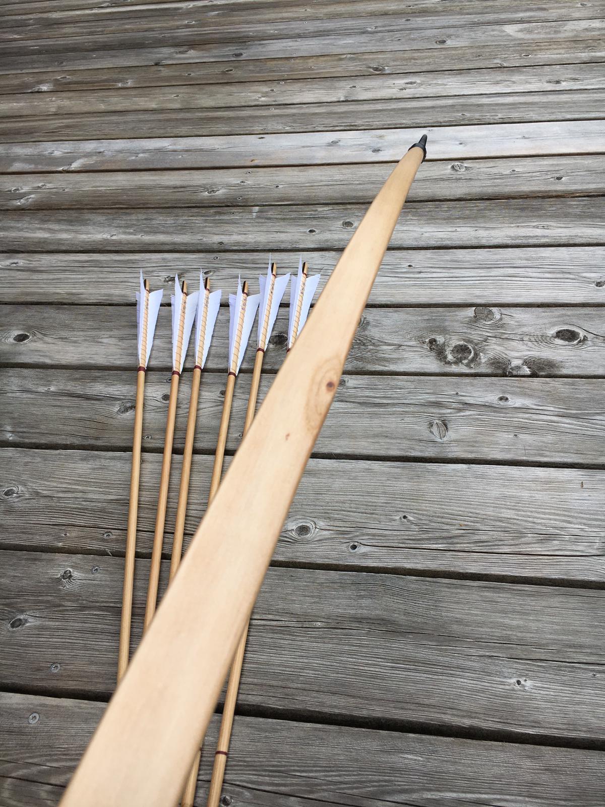

Nachdem es schon einige Zeit her ist, dass ich einen Bogen gebaut habe, hat es mir doch in den Fingern gekribbelt.
Die Enden sind leicht getempert (Ausgleich von Tillerfehler). Der Bauch weist leichte Mikro-Kompressionsfalten auf, die nur unter wirklich sehr gutem Licht sichtbar, und im abgespannten Zustand nicht mehr erkennbar sind. Werde ich weiter beobachten, sehe da aber erstmal keinen Handlungsbedarf.
Die ersten 60 Pfeile hat er durch, danach hat mich die Kondition verlassen. Sei's drum, das Bauen macht mir auch mehr Spass als das Schießen :-D
Holz: Bergulme
Länge: 188 cm
Griffbreite: 3,4 cm
Breite vor Nocks: 1,4 cm
Nocks: Wasserbüffelhorn
Arrow Plate: Wasserbüffelhorn, Messing, Knochen
Stringfollow: 8 cm direkt nach dem Abspannen
Zuggewicht: ziemlich genau 100# @ 28"
Am Tiller hat sich nicht viel geändert, deswegen das Bild aus dem anderen Thread

Strammer Neu-Einstand!
(Nur an den Fotos musst du noch etwas feilen, es lässt sich auf jeden Fall sicher sagen, dass du schöne Holzdielen hast ;) )
Beiträge: 6813
Hat gedankt: 277 Mal
Hat Dank erhalten: 410 Mal
Re: Bergulme 74" 100#@28"
Sattes Teil und endlich mal wieder ein warbow zu bewundern 👍🤘
Beiträge: 6312
Hat gedankt: 80 Mal
Hat Dank erhalten: 247 Mal
Servus, ja toller Langbogen und schöne Pfeile aber ein Auszugsfoto vom Erbauer würde das ganze noch Aufwerten.
Hans1957
Beiträge: 167
Hat gedankt: 20 Mal
Hat Dank erhalten: 25 Mal
Beitrag von Hans1957 »
schöner Bogen, danke fürs Zeigen.
Hans
Beiträge: 3585
Hat gedankt: 34 Mal
Hat Dank erhalten: 191 Mal
Ja schön mal wieder ein Warbow zu sehen. Ein Auszugsfoto mit Pfeil von der Seite wäre wirklich nicht schlecht ;)
