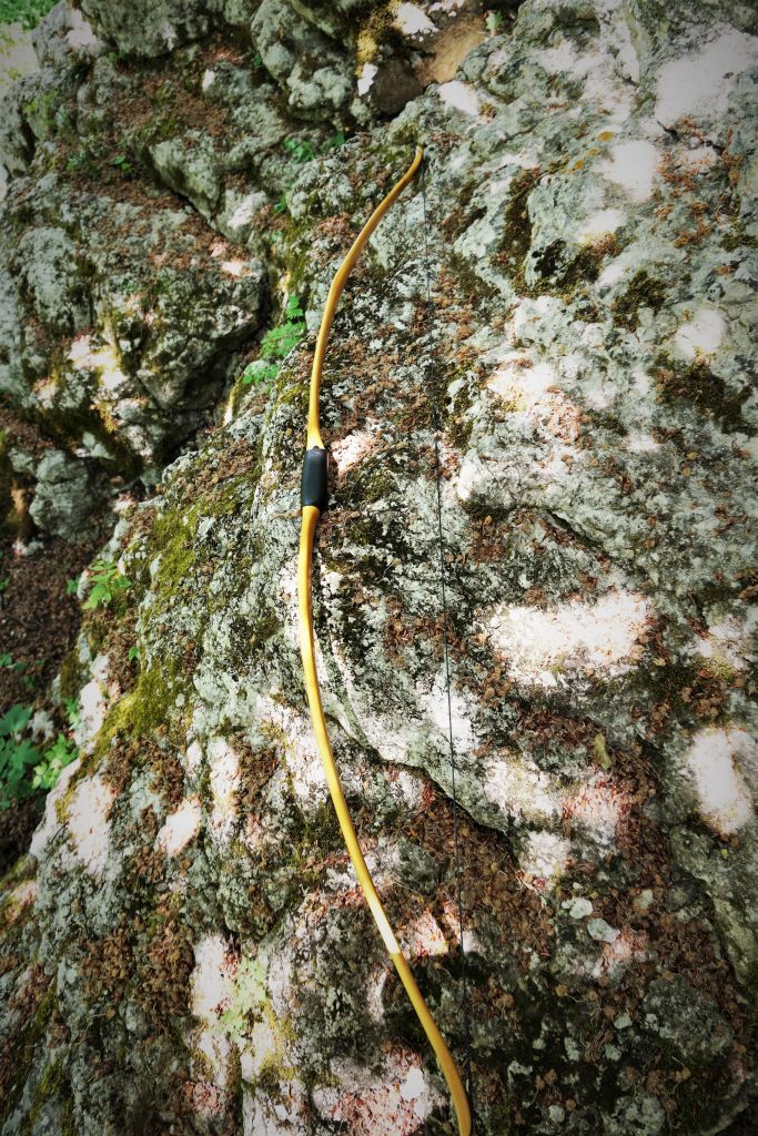

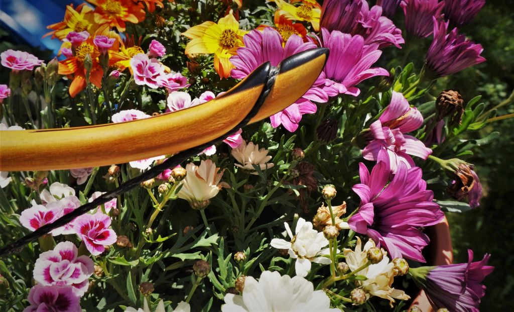

Hi Folks,
hab gerade mal wieder einen Osage fertig. Die Enden wurden leicht geflippt und mit Horn verstärkt. Er wurde bereits mit 130 Pfeilen eingeschossen und ich habe ihn direkt gemessen... hatte aber leider nicht die passende Pfeile mit dem perfekten Gewicht. Bei 8gpp hatte er 190fps, bei 9,3gpp hatte er 185fps und mit 11.6gpp hatte er immer noch 172fps. Ich bin recht zufrieden mit dem Bogen.
Daten:
Länge: 66'' (167cm)
Gewicht: mit allem 602g
Auszug: 28''
Zuggewicht: 56#@28''
Sehne: 12 Strang Spectra
Horn: Wasserbüffel

Sehr schön. Genau die Art von Bogen die ich liebe.
Nur sind mir Griffe ohne Leder lieber, wenn schon Leder, dann ohne solche seltsamen (Un)ziehrnähte. Aber was solls, macht den Bogen ja nicht schlechter.
Ich wundere mich ein bisschen über das hohe Gewicht. Ich hätte bei diesen Maßen 100 Gramm weniger geschätzt. Wobei die Daten klar dafür sprechen, dass er nicht unnötig schwer ist, und etwas mehr Gewicht auf jeden Fall den Schießkompfort steigert.
(Nachtrag:
Wenn, das ist aber nicht als Kritik zu verstehen, hätte ich ihn für 28" Auszug nicht so lange gemacht,
wie Bowster sagt, das wollte ich mir verkneifen um nicht meinen Tick mit den Bogenlängen extra zu betonen)

Gefällt mir ausserordentlich gut, ich muss gestehen, dass mir deine Bögen allerdings fast alle ausserordentlich gut gefallen.
Wenn, das ist aber nicht als Kritik zu verstehen, hätte ich ihn für 28" Auszug nicht so lange gemacht, dann wäre wohl auch das Gewicht in der von Wolfgang geschätzten Region, aber auch die Leistungsdaten sprechen für sich, Hut ab ;)
Beiträge: 3553
Hat gedankt: 33 Mal
Hat Dank erhalten: 185 Mal
Re: Osage Orange 66'' 56#@28''
Bowster hat geschrieben: 24.05.2020, 19:19 Wenn, das ist aber nicht als Kritik zu verstehen, hätte ich ihn für 28" Auszug nicht so lange gemacht, dann wäre wohl auch das Gewicht in der von Wolfgang geschätzten Region,
Jepp, hatte auch schon Bögen mit 63'' gebaut bei selben Zuggewicht und Auszug. Es wurde aber ausdrücklich gewünscht, dass der Bogen lange hält und nicht so schnell Leistung verliert( Set etc.). Also bin ich dem Kundenwunsch entgegen gekommen und habe ihn länger gebaut. Ich wollte ihn zwar 1,5 Zoll kürzer machen, aber im unteren Wurfarm hat er direkt nach dem Griff eine Reflexe Welle, um ihn da nicht zu stark zu belasten , habe ich mich entschieden ihn länger zu bauen. Da hat mir ganz klar das Holz die Länge vorgegeben....

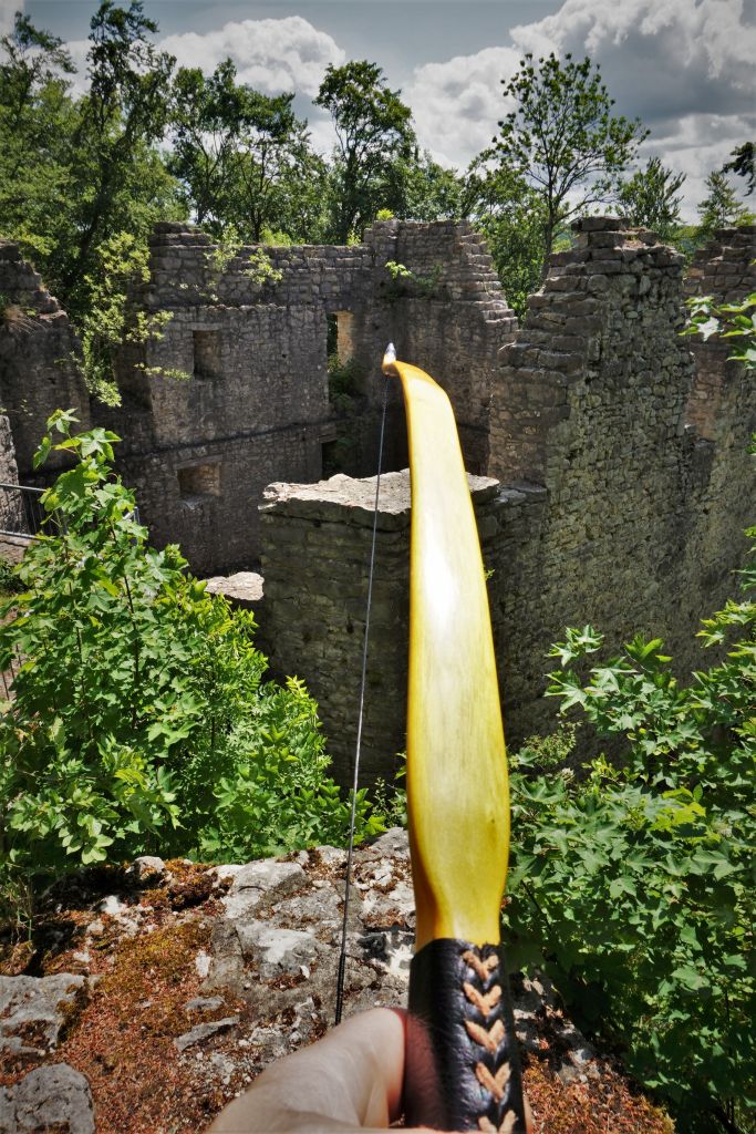

Besonders die Tips mit den eingelassenen Nocken.

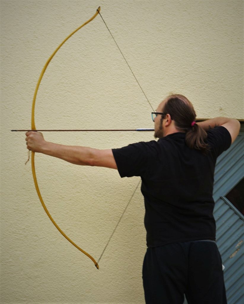

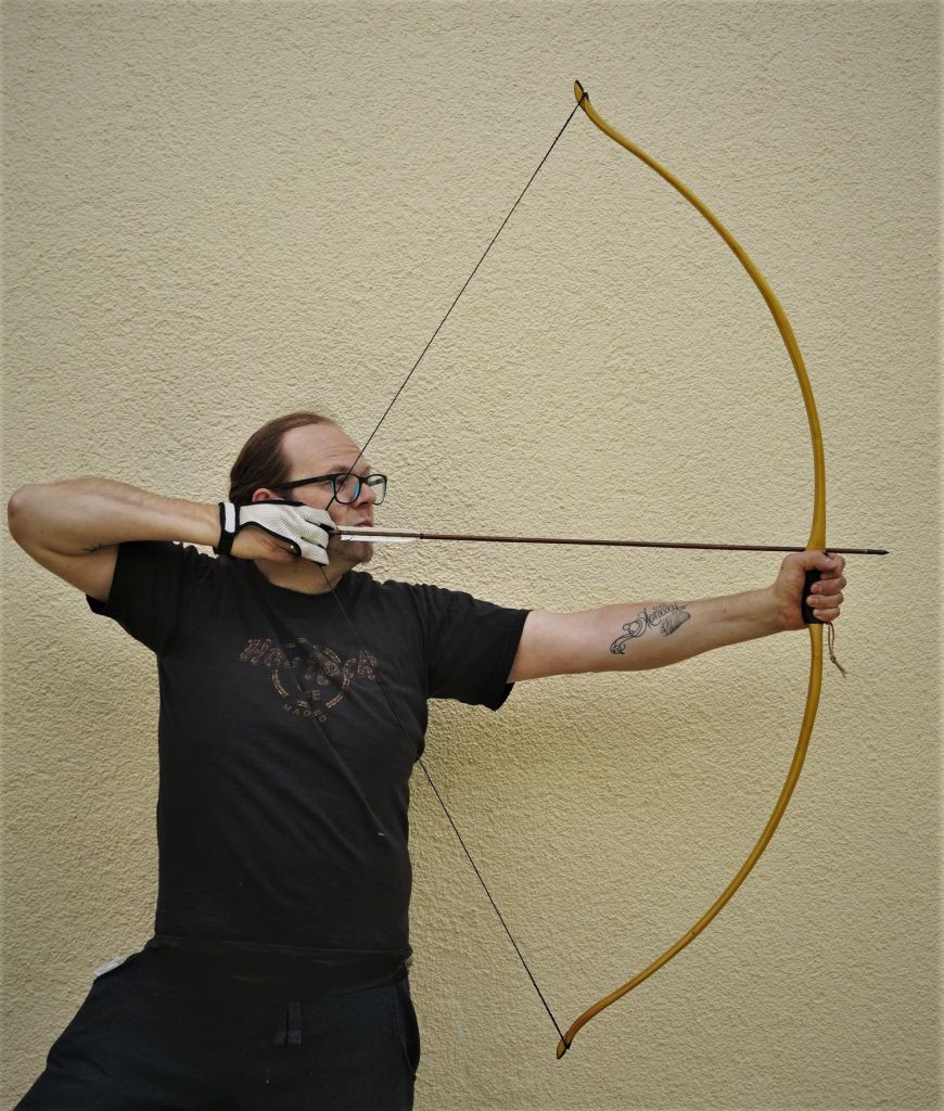

Rundum stimmig, der Tiller gefällt mir sehr gut.

Schöner Tiller. Großes Tennis!
Es muss nicht immer alles am Limit gebaut sein... und 66" ist eine sehr sehr gut gewählte Länge für die erwarteten Ziele, die er für den Bogen vorgesehen hat.

Sehr schöner Bogen und sehr schnell!
Wurde der Bauch getempert?
Wo kaufst du deine Osage- Stave?
