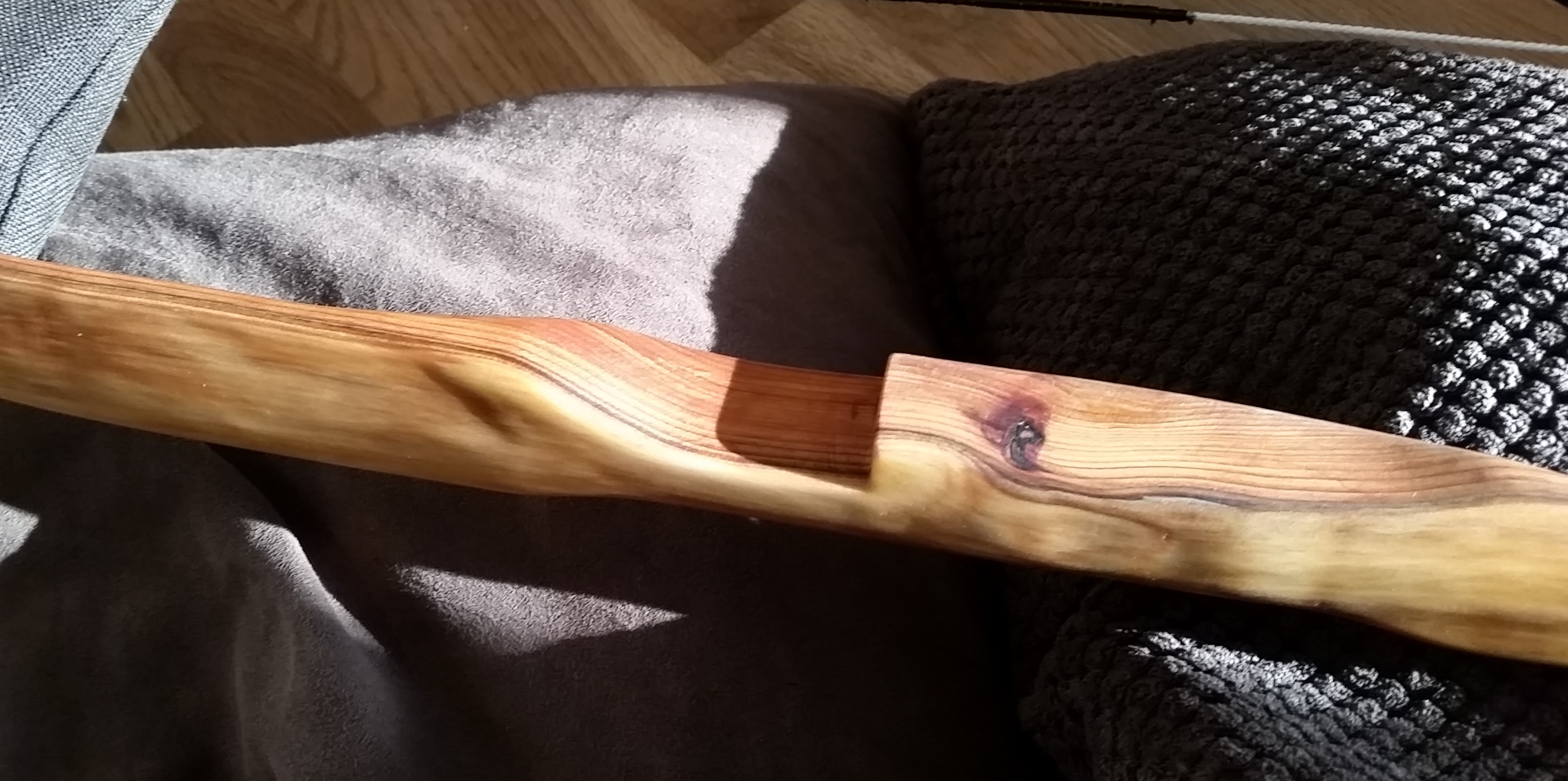

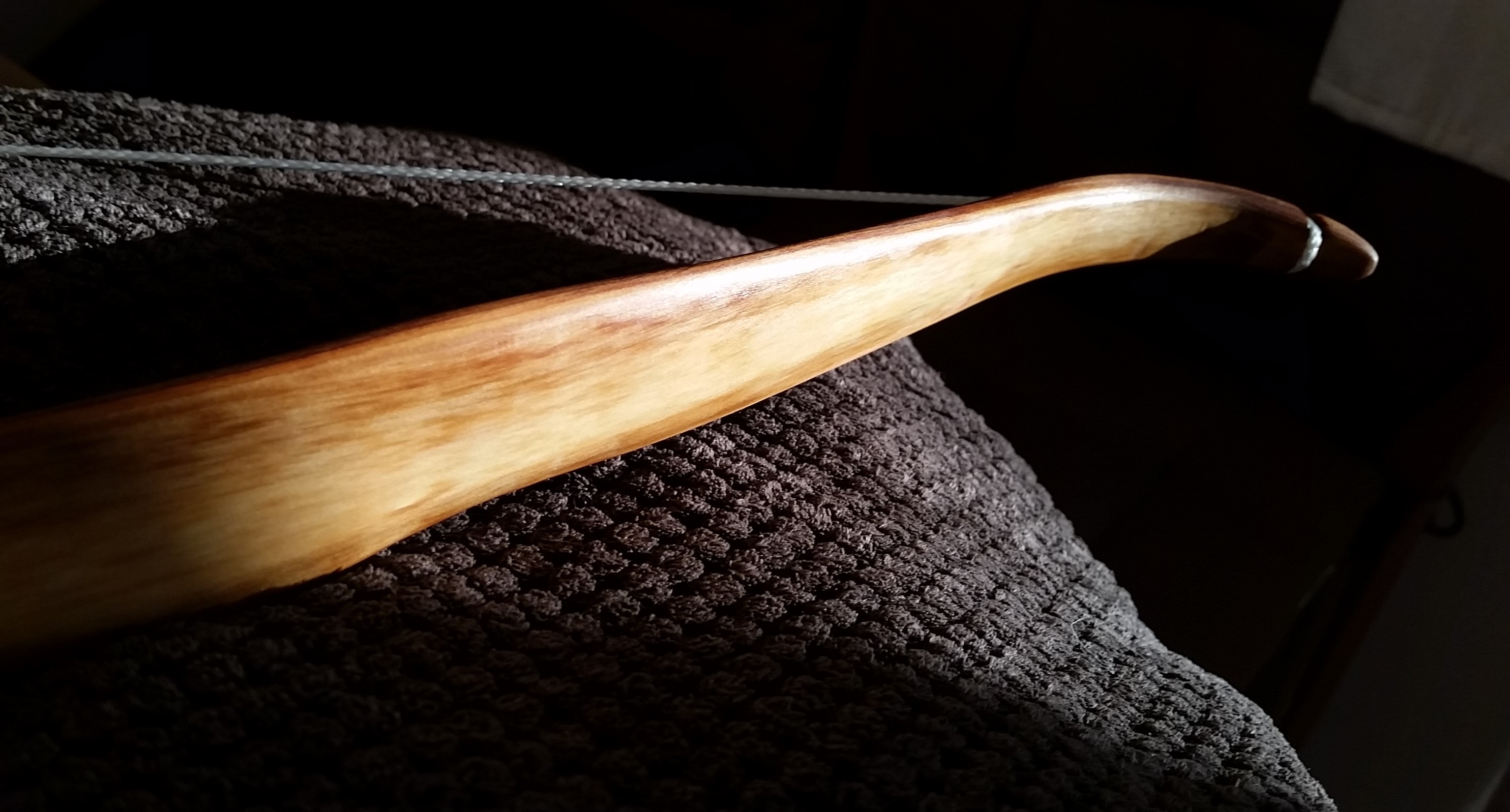

Bevor der Bogen als Geburtstagsgeschenk für ne Freundin weggeht möchte ich ihn auch noch präsentieren.
Ich hätte die Bilder lieber draussen gemacht. Beim nächsten wirds schöner... nun muss er schnell weg
Da ich auch noch so ziemlich unausgerüstet bin hat der Bogen weder Horn noch Leder. Auch kein Sehnengarn(Ist aber schon für Zukünftige Projekte unterwegs)
Aber klein fängt man an... ;D
viel Spaß beim kritisieren... wird gerne angenommen
PS: Das war der Stave an dem ich das Splintabtragen geübt habe. Übrig geblieben is der eine ;D
Länge NtN: 57"
Zuggewicht: 18#27"
Sehnenmaterial: Nylon Bauschnur mit Mittenwicklungsgarn
Finish:4xLeinölfirnis

Gut gemacht, biegt schön und macht der neuen Besitzerin bestimmt Freude.
Etwas irritiert mich die Position der Pfeilauflage (die es für meinen Geschmack auch nicht braucht, aber jeder wie er mag), die sehr nah der geometrischen Mitte zu sein schein (was auch die eigentlich falsche, in diesem Fall aber offenbar korrekte Positionierung des Bogens auf dem Tillerbaum erklärt) . Der Griff ist dadurch unnötig lang geworden bzw. ein Teil des Griffs einfach unnötig, weil dort weder gegriffen wird noch ein Pfeil anliegt. Den nächsten Bogen würde ich so anlegen, dass der Pfeil ein paar cm oberhalb der geometrischen Mitte anliegt. Und falls dieser Eindruck von mir täuscht, liegt der Bogen falsch auf dem Tillerstock auf ;)
Beiträge: 22848
Hat Dank erhalten: 251 Mal
Re: Eibe 57" 18#bei27"
Ja, der Griff ist eindeutig an Vorbildern industrieller Bogen mit großem, steifen Mittelteil orientiert!
Eine logische Falle, in die ich als Anfänger auch getappt bin...
Aber das ist nicht schlimm! Wunderschönes Holz, gut gemachter Bogen.
Der Rest kommt nach und nach....
Gratulation!

Du hast gute Augen. Habe den Griff nach unten verschoben damit der Pfeil nahe der Mitte rauskommt. Somit ist der untere WA etwas kürzer als der obere und auch etwas schneller.
Die Pfeile kommen ohne schlingern raus.
Ich habe Schäfte mit nem Spine 30-35 verbaut. Der Bogen hat 18#. Glaube das Fenster hilft das Ungleichgewicht zu kompensieren.
Ausserdem ist in dem Fenster auch gleich ne Pfeilauflage.
Die zukünftige Besitzerin hat noch nie nen Bogen geschossen und wird es mögen.
Für meinen Sohn habe ich bis jetzt auch immer so gebaut. Es hat ihm am Anfang geholfen.
Der nächste (ist grad in einem anderen Thread in Arbeit) bekommt keine.
Ich danke euch...
