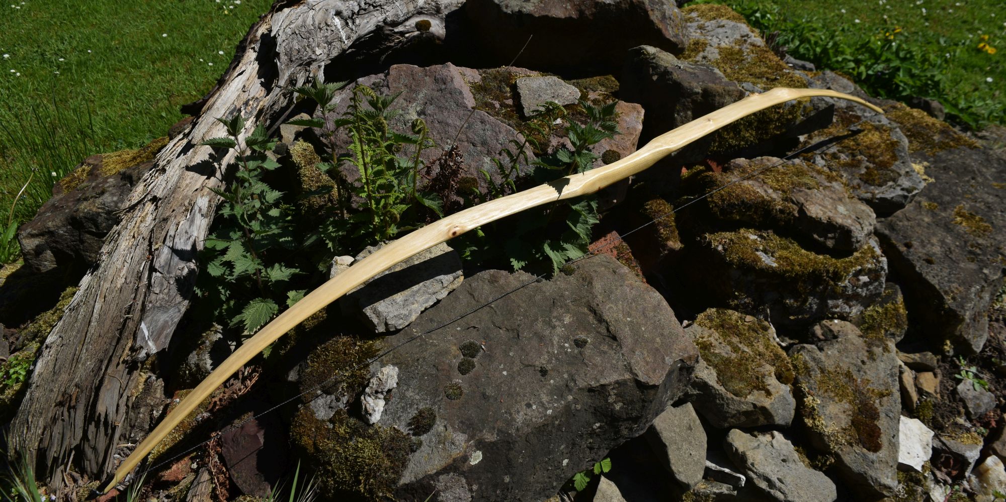

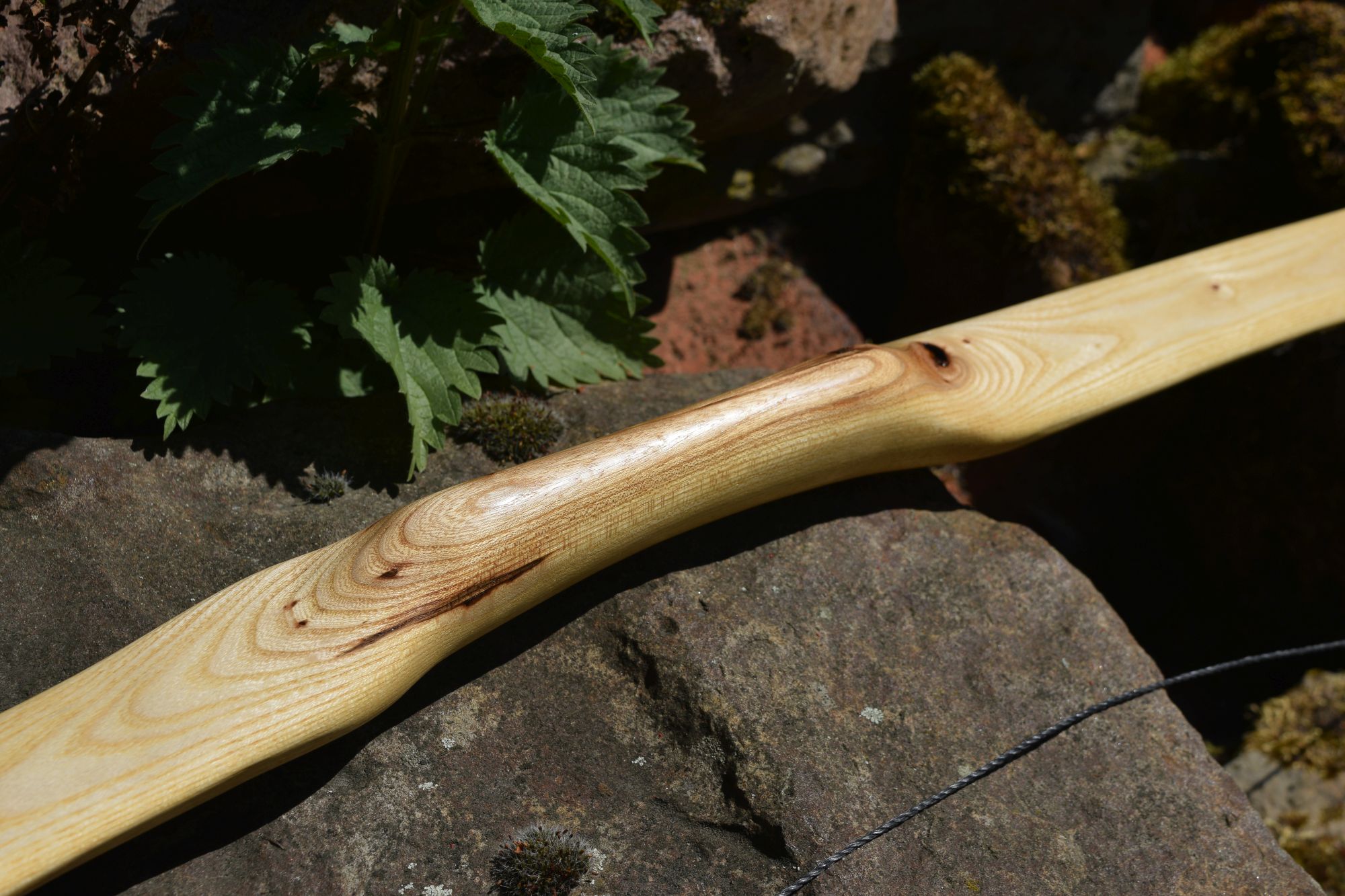

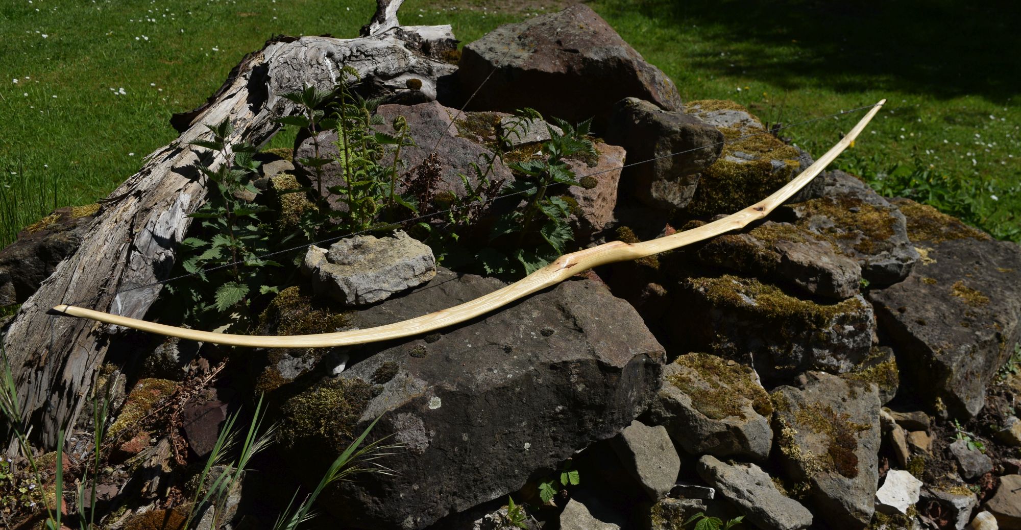

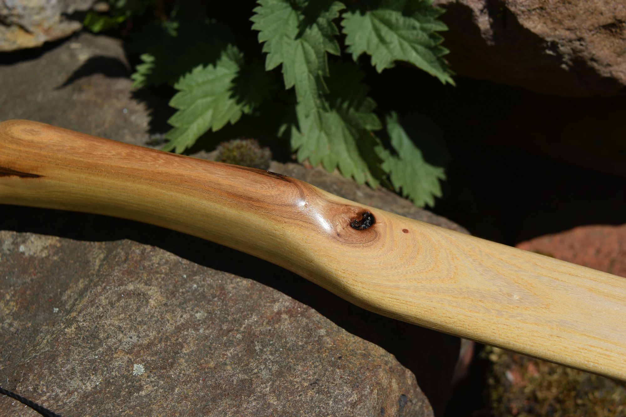

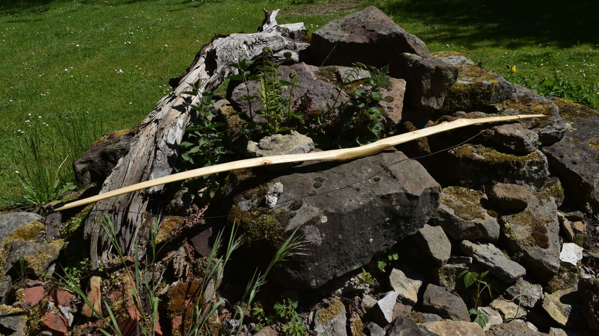

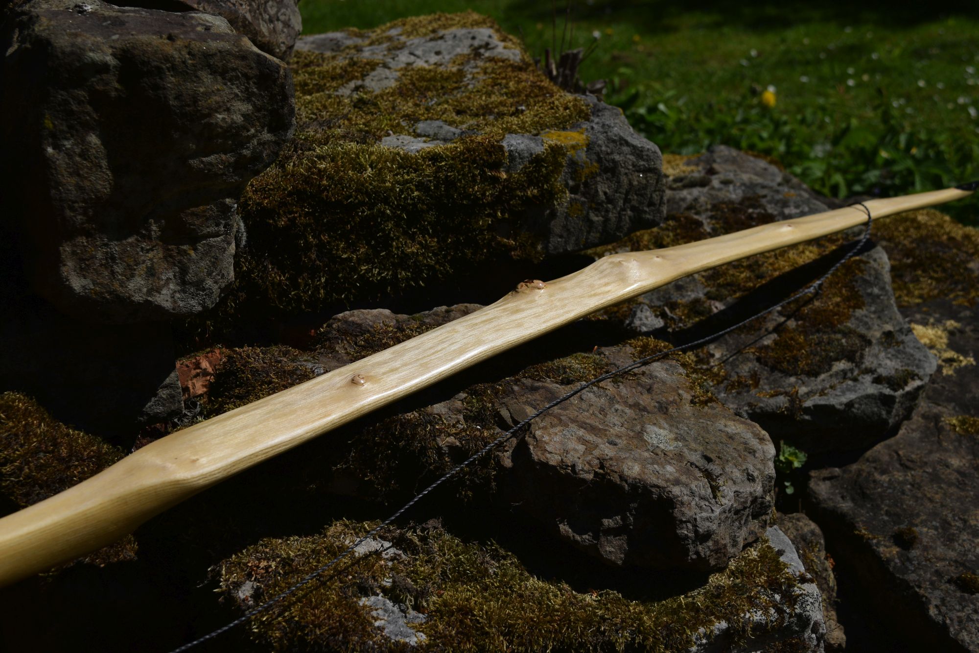

Moin,
da ich gerade unfreiwillig mehr Freizeit als normal habe, versorge ich gerade Freunde und Bekannte fleißig mit Bögen. Die Ulme hier ist für einen 60-Jährigen, der mit dem Bogenschießen anfangen möchte. Daher auch das zahme Zuggewicht. Der gewählte Rohling war deshalb auch nicht 1a-Premiumqualität sondern eher 3. Wahl, aber genau richtig, um einen leichten Bogen zu bauen. Der Bogen macht im und nach dem Fadeoutbereich in beiden Wurfarm einen Reflex, diese Stellen wirken deshalb im Auszug etwas steifer. Im oberen Wurfarm sind im Fadeoutbereich und etwa in der Mitte dicke Astlöcher. Die Jahresringe sind ziemlich dünn. Wirft ziemlich flott.
Genug Text, Daten und Bilder
Länge: 1,78m
Gewicht: 445g
Zuggewicht: 29lbs@28"
Overlays aus Kuhhorn
Finish: Schellack und Leinölfirnis
Länge: 1,78m
Gewicht: 445g
