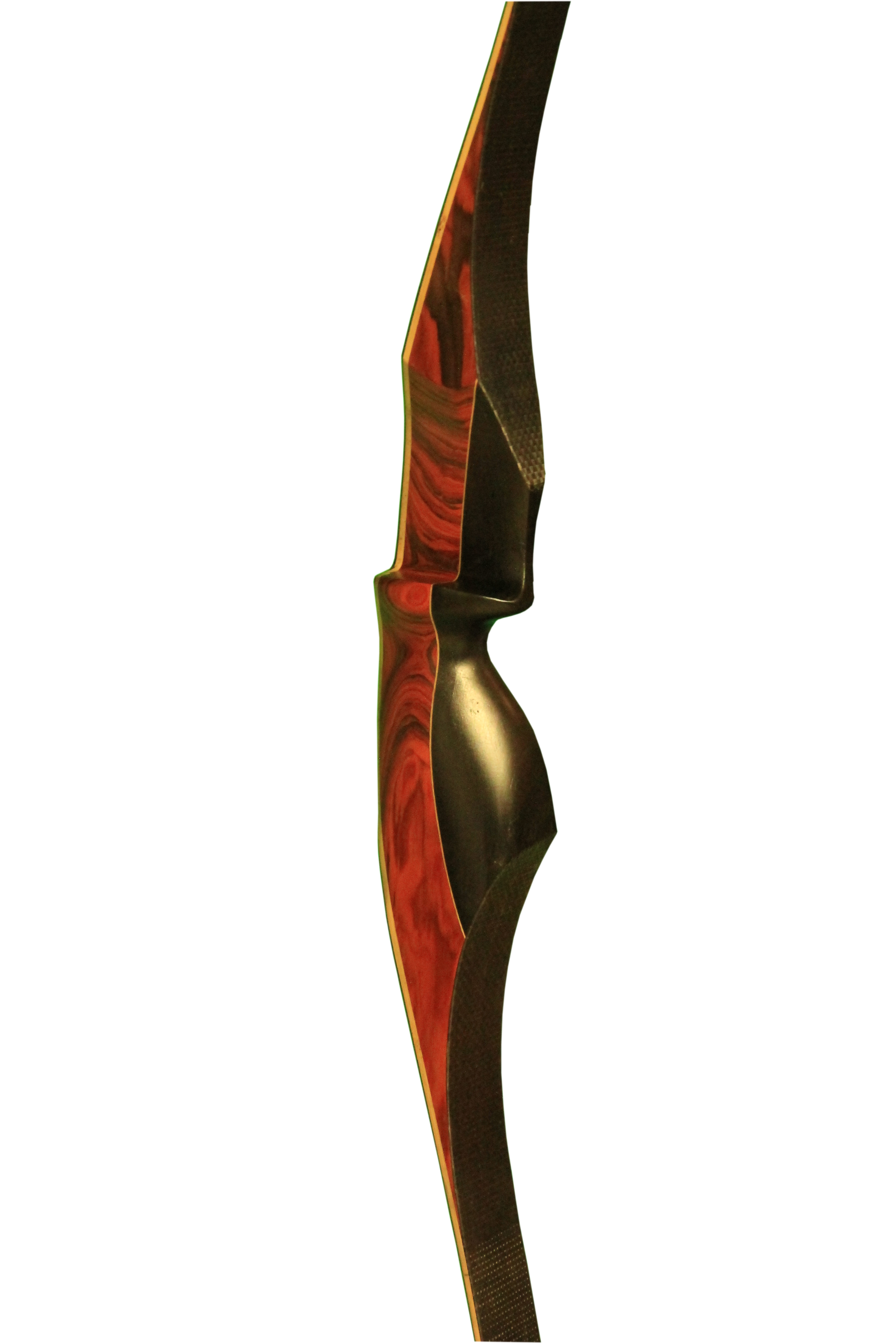

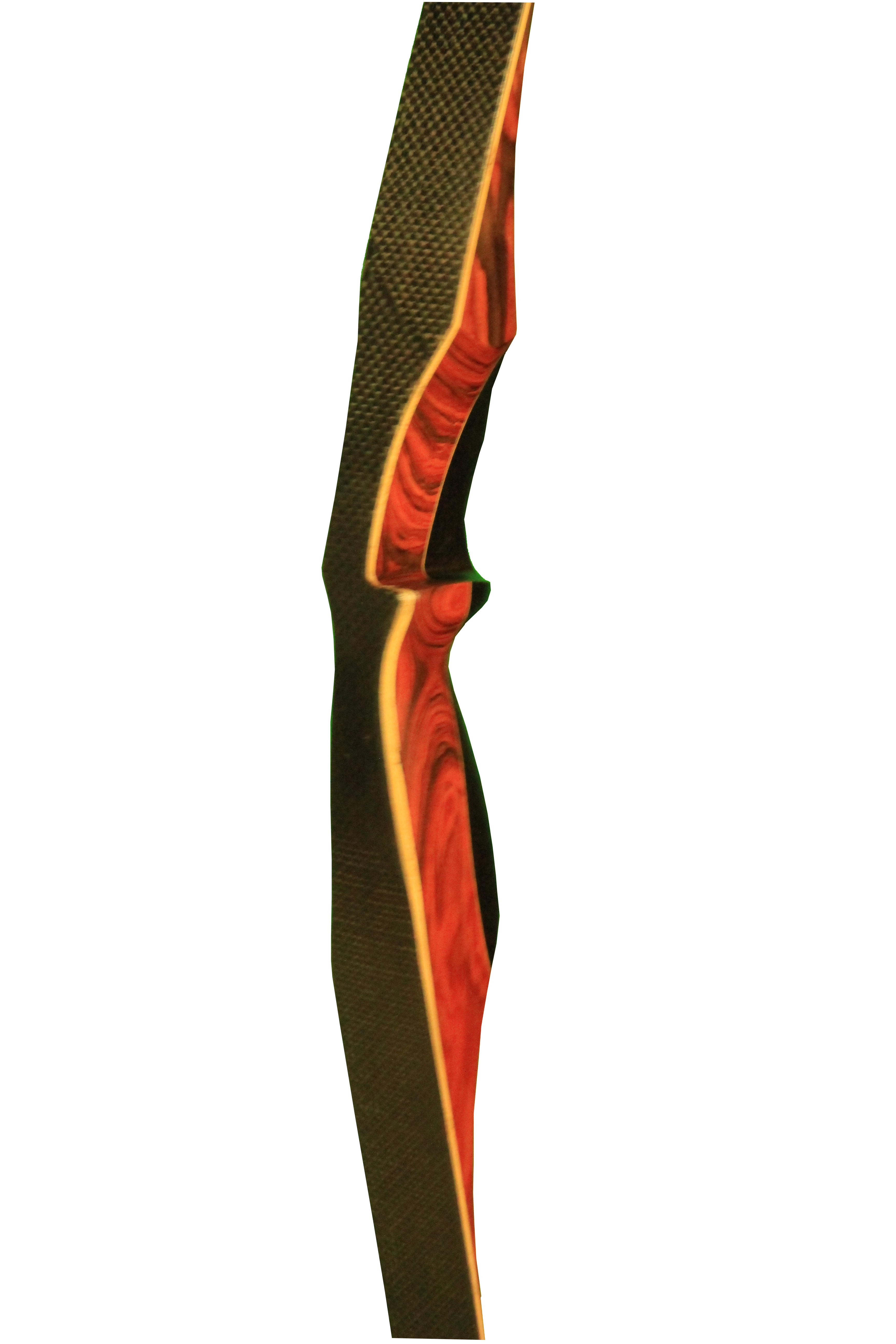

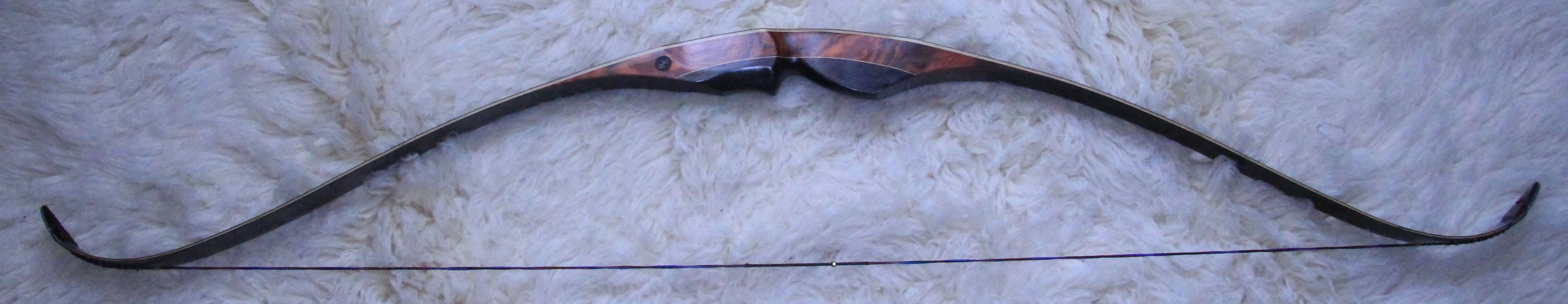

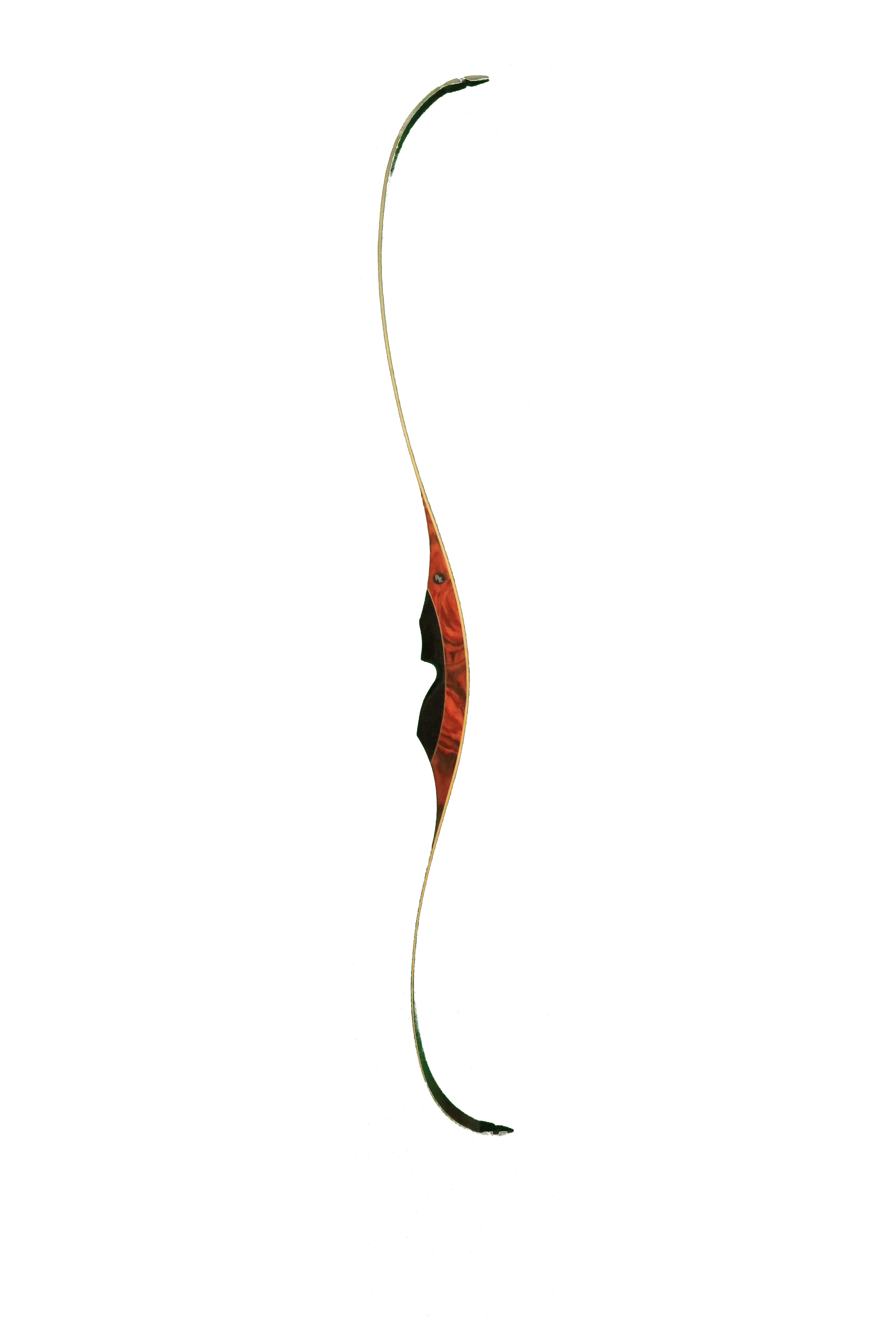

guten Morgen miteinander,
anbei ein paar Eindrücke zu meinem letzten Recurve, ein Spaß Bogen, wie ich ihn nenne, oder auch Wohnzimmer Bogen.

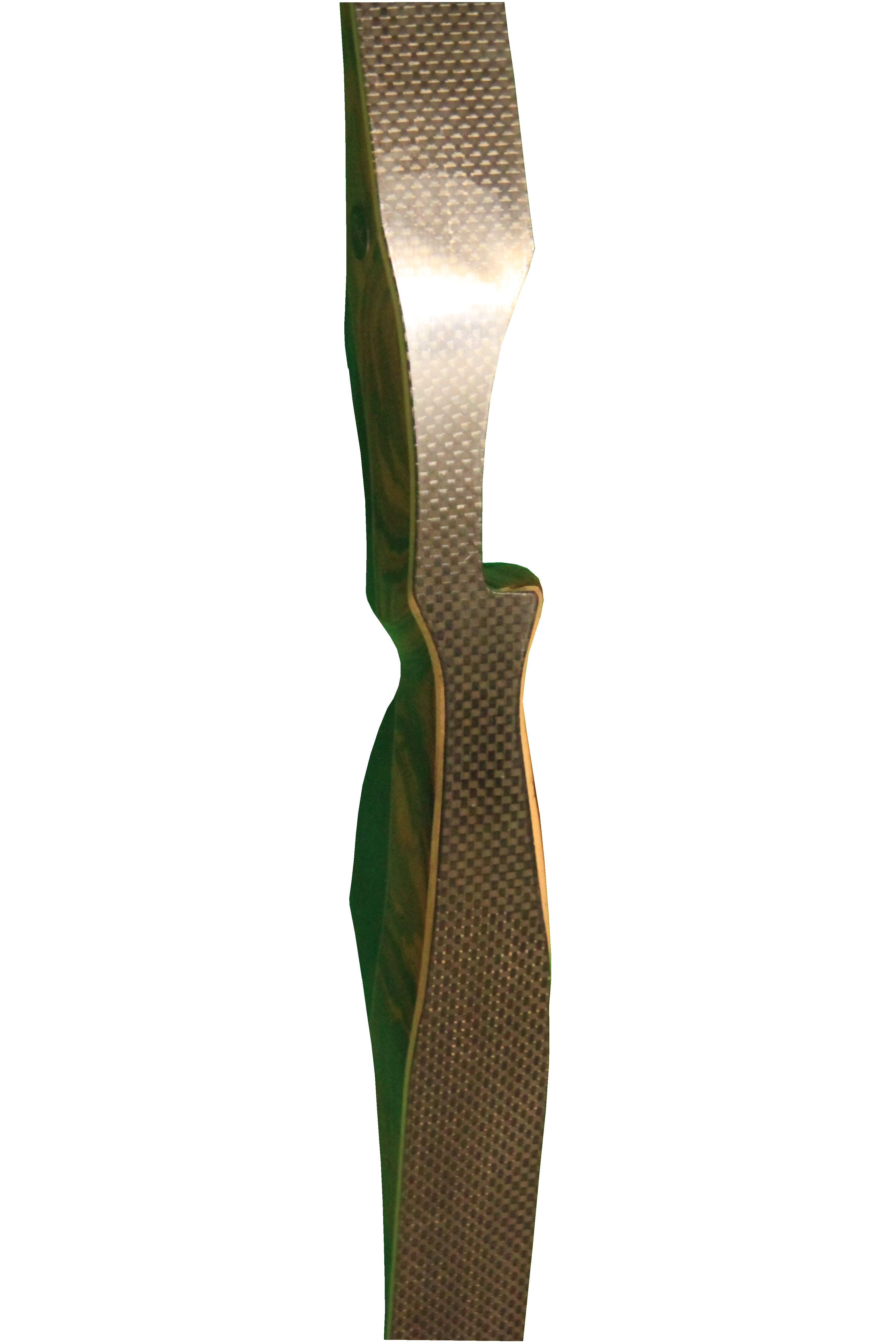

Ich hatte ein wenig Kohlefaser übrig und wollte die verbauen. Also kam sie unter dünnes Glas und ersetzte somit das Furnier.
Der Bogen ist recht leicht mit 19lbs Zuggewicht, genau passend für mein Schießen im Wohnzimmer.
Bevor Ihr gleich aufschreit, dass man Kohlefaser nicht unter das Glas legt- siehe Spaßrecurve. Alles nicht so ernst nehmen.
Zum Haltung üben ist er super.

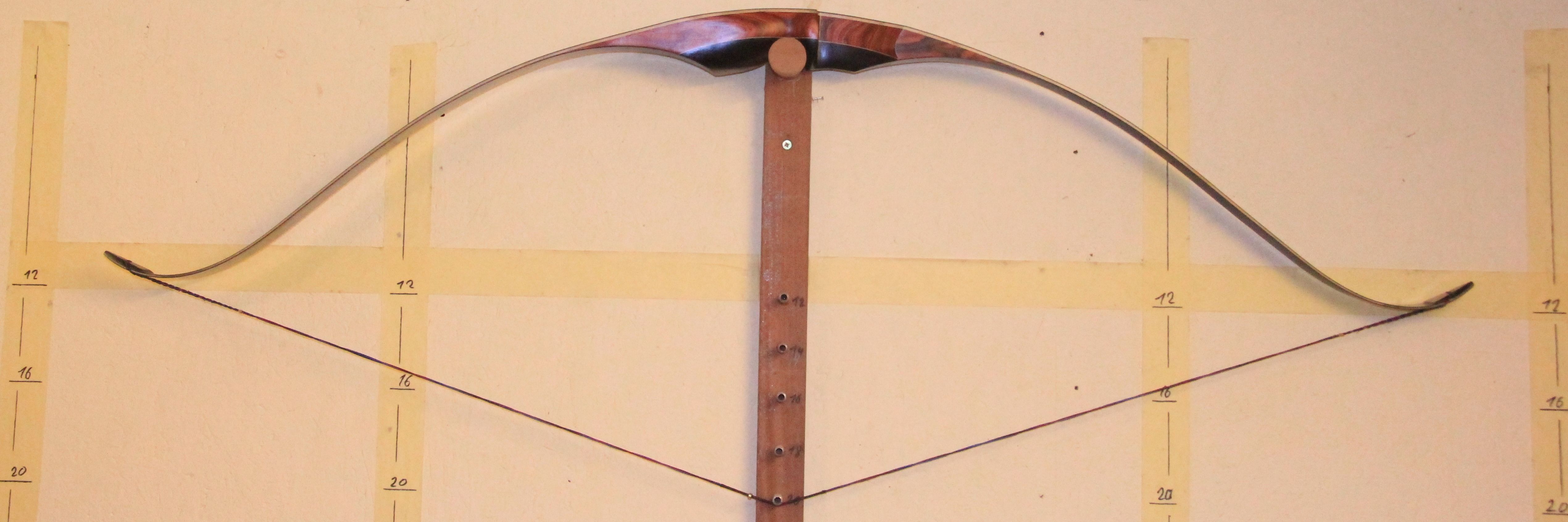

Was mich ein wenig irritiert , ist die anscheinend etwas stärkere Krümmung im unteren WA beim Vollauszug obschon die Tips auf gleicher Höhe sind. Bei dem geringen Zuggewicht wolte ich jedoch nicht noch mehr herunterschleifen
Rainer

Schöner Bogen, das Zuggewicht ist sicher dem Techniktraining sehr förderlich.
Ist der obere Wurfarm wirklich viel länger, oder täuscht das auf den Bildern.
Auf dem Tillerstock wirken sie etwa gleich lang.
Auf dem freigestellten Bild sieht der obere sehr viel länger aus.
Das irritiert ein wenig.

An Carbon unter Glas ist nix verkehrt.
Bei meinem Rover habe ich 45/45° unterm Glas um das ganze torsionssteif zu machen.
Hübsches Bögelchen.

die Wurfarme sind gleich lang, der Bildwinkel war etwas ungünstig.
Wenn ich Kohlefaser nehme, dann eigentlich direkt an der Oberfläche und nicht unter dem Glas versteckt und nicht nur so kalbherzig eine Lage Leinen Gewebe. Also meist Gelege längs und evtl noch einmal +-45°
Rainer
