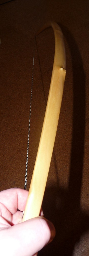

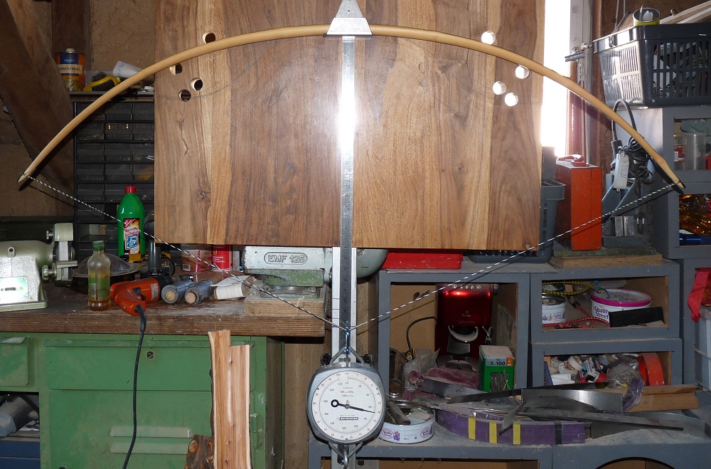

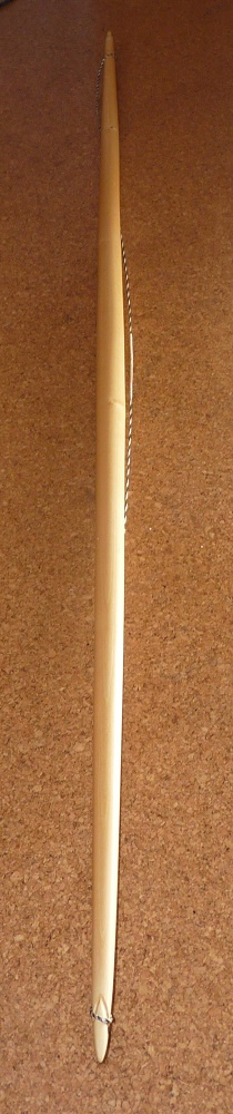

Dieses mal kein Komposit :Holunder 175 cm N/N , 548 g mit 14 X Fastflight ,66# @ 28'',Leinölfirnis.
Ebenholz ,deshalb der braune Ansatz
Der linke ist der obere.

Sehr schön. Ein schlichter Langbogen mit sauberem Tiller - was will man mehr.
Auf dem Standhöhenfoto ist links der untere?

Servus, schöner Selfbow mit ausgezeichneter Verarbeitung und harmonischen Tiller, ist bei Holler ja nicht so einfach.

@ Neumi :,,Auf dem Standhöhenfoto ist links der untere'' ,ja hast du richtig erkannt. Schön das er gefällt ,war aber auch ein wirklich sehr gut gewachsenes Stämmchen.

Sehr schön, toller Tiller, möge er lange halten.

Mit würde ein Arrowpass oder sonst was markantes fehlen um den Pfeil oder die Hand immer am selben Ort zu haben. Oder seh ichs nicht?
