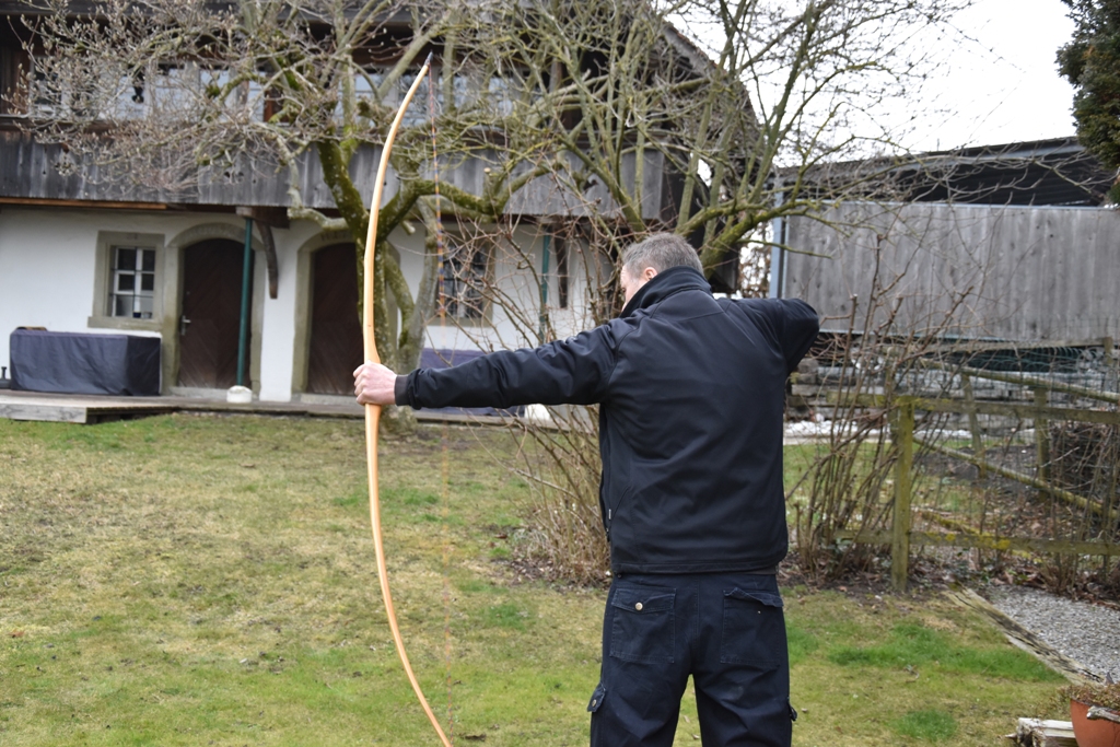

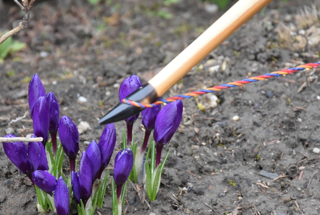

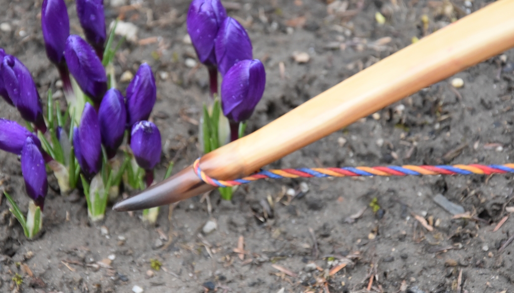

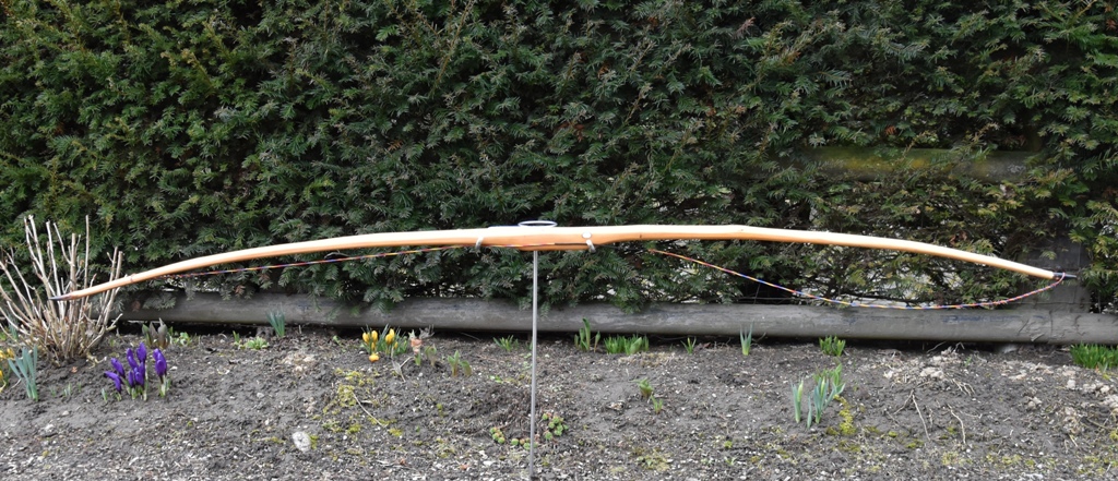

Dieser Bogen steht schon eine Weile herum. Es hat ihn verzogen doch was ich im Griff gerichtet habe ist mit der Zeit wieder zurück gekrochen. Den Verdreh gelang es dafür mit dem flachen Fünfeck im Profil in Grenzen zu halten. Nach langem hin und her habe ich ihn umgedreht. Der Griff war noch lang genug, so liess sich davon an der Unterseite 2cm abtragen und so die Wurfarme gleich lang gestalten. Einzig die schlanke Nocke ist jetz unten.
Es sollte eigentlich ein Burgunder werden für einen Mittelalterfreund der den Bogen auf 30 bis 32" ausziehen will.
Das geht natürlich immer noch und jetzt auf der richtigen Seite.
Ein weiches Holz etwas leichter, dafür auch bedenkenlos elastisch. Ein eher gutmütiger gemütlicher Bogen mit gefühlt mittlerer Performance.
50# à 28"
Länge 76"
Gewicht 605g mit Sehne
Sehne Dacron 12 Strang
50# à 28"
Länge 76"

Hübsch hübsch.
Besonders die jetzt untere Nocke finde ich seeehr gelungen eingepasst.
Sieht edel aus.

...auch mir gefällt die schlanke Nocke sehr und auch die andere. In meinen Augen sieht man dem Bogen aber an, dass er ursprünglich anders herum geplant war.

Schön gemacht, Nocken, Tiller - gefällt mir sehr!
Wirkt auf mich so, als könnte der obere WA insgesamt noch etwas geschwächt werden. Aber wenn die Pfeile gut rausgehen, dann passts.

Servus, schon wieder ein schöner Bogen du bist aber besonders fleissig. Die Nocken sind echt sauber gearbeitet.

Warum ist der soooooo lang bei nur 28" Auszug?

Schöner Bogen ! Mir pers. gefällt bei so langen Bögen der dicke Griff nicht. (ohne Griff und Griffwicklung find ich´s halt besser)

@Sateless der Bogen war ursprünglich für 32'' Auszug geplant(siehe Text)

Ein hübsches kerlchen! Die Nocke sieht fast schon "gephotoshopt" aus

Hieronymus hat geschrieben:@Sateless der Bogen war ursprünglich für 32'' Auszug geplant(siehe Text)
Danke, hab ich schon gelesen, und mich dann gewundert, warum da nicht die Länge mit angepasst wird. So krumm sah der Bogen nicht aus, dass dann kein Sehnenverlauf mehr ging. Und da ich das nicht direkt für "nicht so meins" stempeln will, fänd ich es halt spannend, ob ich da etwas übersehe, oder so. 4" kürzerer Auszug macht doch schon den Kohl fett, find ich bloß. Daher die Frage.

Ähem an der Nocke ist nichts "gephotoshopt"!
Es ist ledihlich Kuhhorn poliert.
Sateless der Bogen ist seitlich verzogen. Ein Bild dazu habe ich leider gar keins gemacht. Mit der Aussage "war eigentlich für einen Mittelalterfreund mit langem Auszug gedacht", ist nicht gemeint dass der Bogen jetzt nicht mehr so weit gezogen werden kann, sondern ich ihn meinem Sohn zur Verfügung stelle. Wir ziehen beide nur 28 - 29".
Der Bogen hat durch die Modifikationen 6# verloren. Da ich aber die Nocken nicht unbeschadet weiterverwenden kann und mir selber lange Bögen gefallen habe ich mich zu diesem Kompromiss entschieden.
Jetzt liegen sicher sogar 32" bedenkenlos drin. Mal sehen, vielleicht findet sich jemand der dies ausnutzt.![zwinkernd ;)](./images/smilies/wink.gif)

Moin, so arg viel kann man ja nicht gerade erkennen. Auf allen Fotos sieht der untere WA länger als der obere aus. Das gekippte Auszugfoto ist auch etwas ungünstig - hier sieht es nämlich so aus, als wäre der obere WA zu stark (ich gehe bei Deinen Bogen davon aus, dass das nicht so ist).
Aber die Krokusse, vor allem auf dem 2. Nockfoto, sind sehr schön scharf gestellt
Und das 5-Eck-Profil und die Übergänge zu den Nocken und zum Griff sieht man leider gar nicht - sehr schade.

ja ich weiss, ich liefere noch ein paar nach. Jetzt ist Arbeit angesagt und wenn ich zu Hause bin ist es wieder dunkel.
