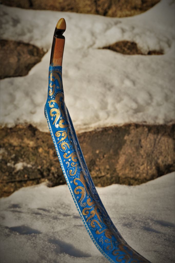

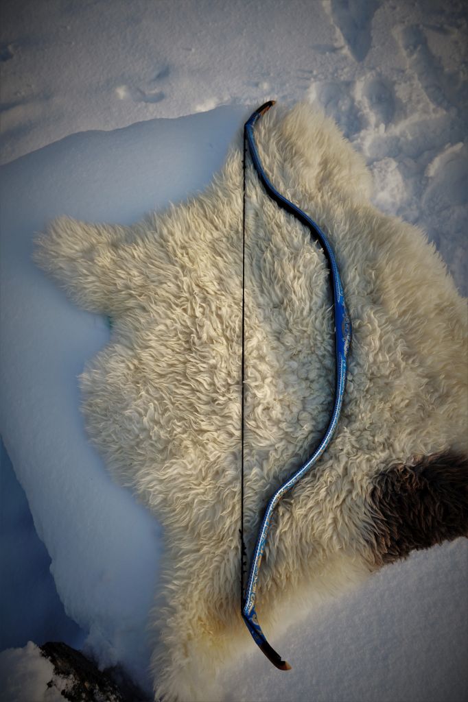

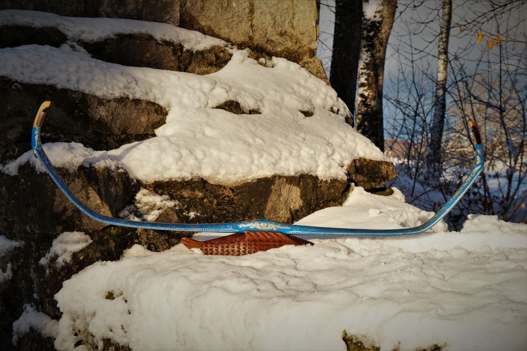

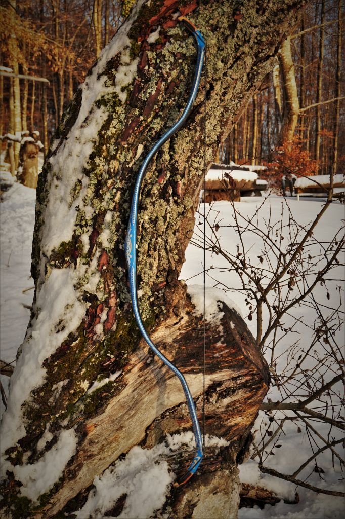

nun ist es soweit. Ich habe meinen Osmanen fertig gestellt ;) Das Finish hatte mich den letzten Nerv gekostet. Einer meiner Stifte, die ich nutze , lief auf und ergoss sich über den fertigen Wurfarm. :o Da war nun... ein silberner großer Fleck über dem fertigen Muster. Da hieß es cool bleiben 8) , mit Pinsel und Farbe alles was nicht Silber oder Gold werden sollte wieder blau einzufärben. Der Bogen hat etwas an Zuggewicht zugelegt, was mich überraschte. Er hat nun die Stärke wie vor dem tillern. Nun zu den Daten:
NtN : 120cm
Zuggewicht : 64#@28'' 68#@29'' 72#@30''
Breite : 32cm
Gewicht: 428g mit allem
Sehne: Dacron 16 Strang
Holz: Spitzahorn als Kern Natürlich gewachsene Siyahs aus Apfel
Backing: Straußensehnen
Der Bauch: Wasserbüffelhorn
Der Überzug: 0,3mm Ziegenleder
Finish: Acryl
Hier zu den Bildern (sind paar mehr geworden, da ich mich wieder nicht entscheiden konnte sorry)
