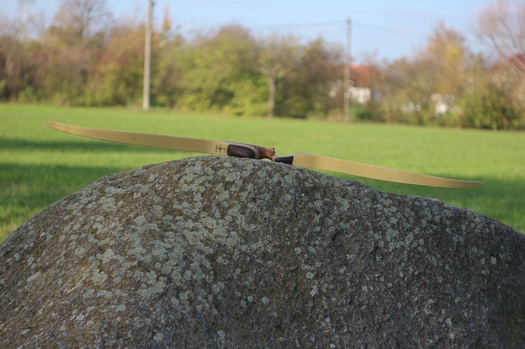

Nachdem ich meinem Töchterlein einen bunten Bogen in der Form gebaut habe und dabei festellen konnte, dass der bis 28" hervorragend taugt...
habe ich einen 2ten etwas neutraleren mit einem Griff, der auch für über 6-Jährige gut in der Hand liegt gebaut.

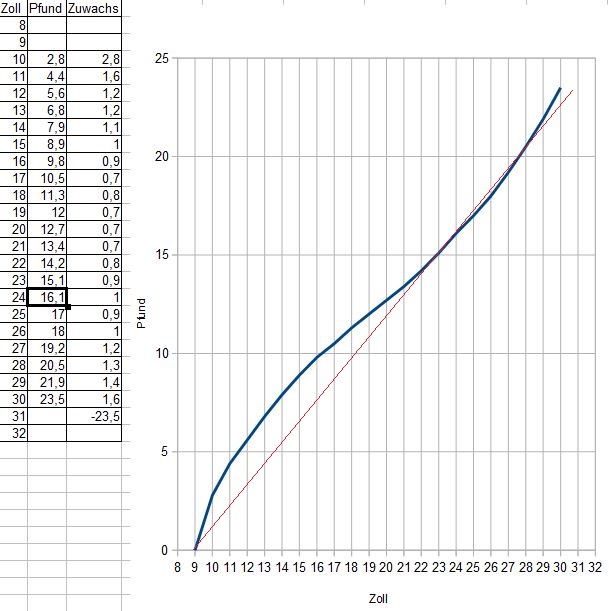

Wirft sehr angenehm, akzeptiert aber auf Grund der Kürze und des geringen Zuggewichts nur sehr widerwillig Fehler im Release.
Ein paar Pfeile habe ich auch durch den Chrony geworfen. Der zeigte bei einem 220gn schwerem Pfeil bei sicher nicht ganz exakten (aber auf Grund der Länge des Pfeils von 28,5" sicher nicht deutlich weiter ausgezogenen) 28" so zwischen 165 und 170fps.
Geht soweit in Ordnung denke ich.
Daten:
Länge: 51" AMO
Sehne: 48" 10Strang Spectra mit unterfütterter Mitte und Bieberpuffs
Standhöhe: 7 1/4"
Wumms: 21#@28" AMO
Gewicht: 466g mit Sehne
Griff: Zebrano, Räuchereiche mit Mahagoni/Esche-Laminaten verbabbscht
Wurfarme: Esche unter Glas

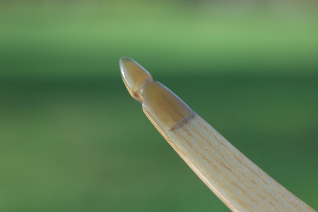

Tips und Pfeilauflage: müsste Kuhhorn sein
Finish: einige Lagen Leinölfirnis
