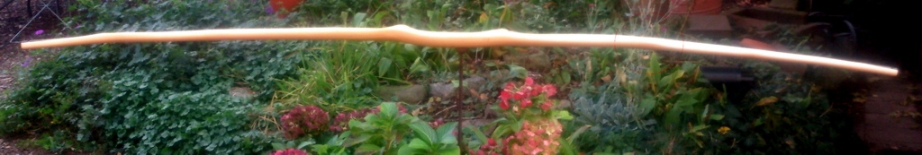

Tach, dann fang ich mal im Oktober mit nem Bogen an und bitte gleich noch um Entschuldigung für die miserable Bildqualität - mein Smartphone hat seine besten Zeiten hinter sich und muss demnächst ersetzt werden :'(
Deutsche Eibe
690 g Gewicht
Das Holz war eigentlich Abfall, nach genauerem hinsehen, eben doch nicht :D .
Hat leider nur ein recht niedriges Zuggewicht, das liegt daran, dass ich beim Spalten nicht aufgepasst habe, da das Holz ja eigentlich garnicht zu einem Bogen werden sollte ::) aber ich hab ja noch die gute, gerade und komplett astfreie Seite des Stammes (da freu ich mich richtig drauf).
Aber er schiesst sich richtig gut - ich hatte heute Weiten zwischen 175 und 197 yards, die grössten Weiten allerdings mit Rückenwind, aber mit einem Pfeilgewicht von ca. 910 grains, mit einem 705 grains-Pfeil kam ich auf 219 yards.
Ich hab jetzt oben nur das Zuggewicht bis 29" geschrieben, hatte den Bogen heute aber auch schon auf 30" gezogen.
Nachdem der Rücken vom WA-Ende aus geschaut total schräg war, habe einfach mal alles weggeschnitten was zu hoch war und keinen übertriebenen Wert auf einen durchgehenden Rückenring gelegt. Ausserdem habe ich noch jede Menge Splint runter geschnitten - der war teilweise kaputt.

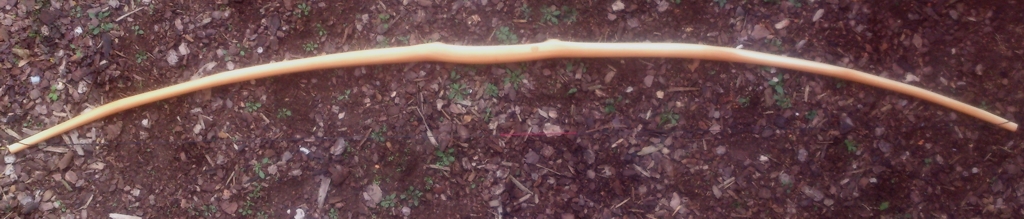

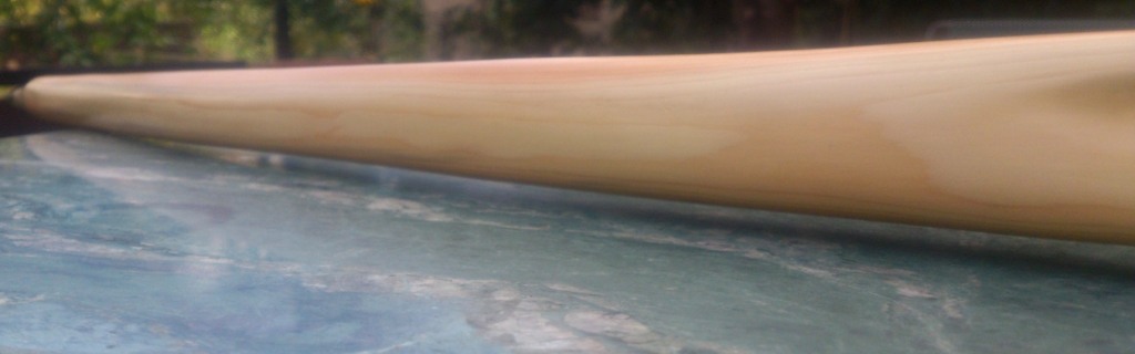

etwas wellig, bzw. mehrere reflexe und deflexe Bereich

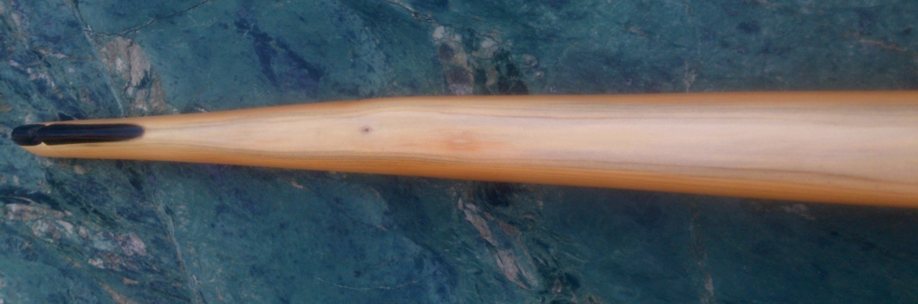

Ich habe im Foto, rechts die Stelle markiert, die am niedrigen Zuggewicht schuld ist. Hier war ein grosser Ast, der beim spalten einen tief gehenden Riss verursacht hatte und dann habe ich den Bogen eben um diese Schwachstelle rum gebaut.

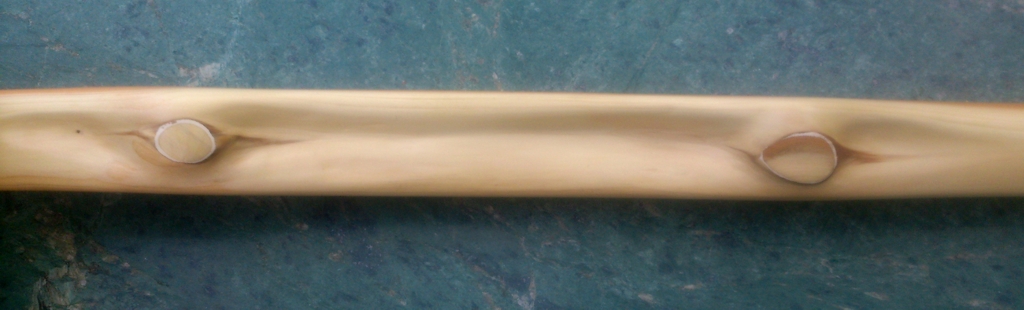

Die beiden grossen Äste hab ich entfernt und geflickt

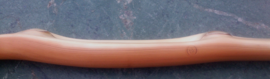

Die Griffbereichswelle

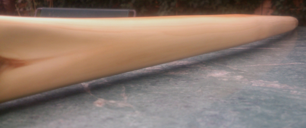

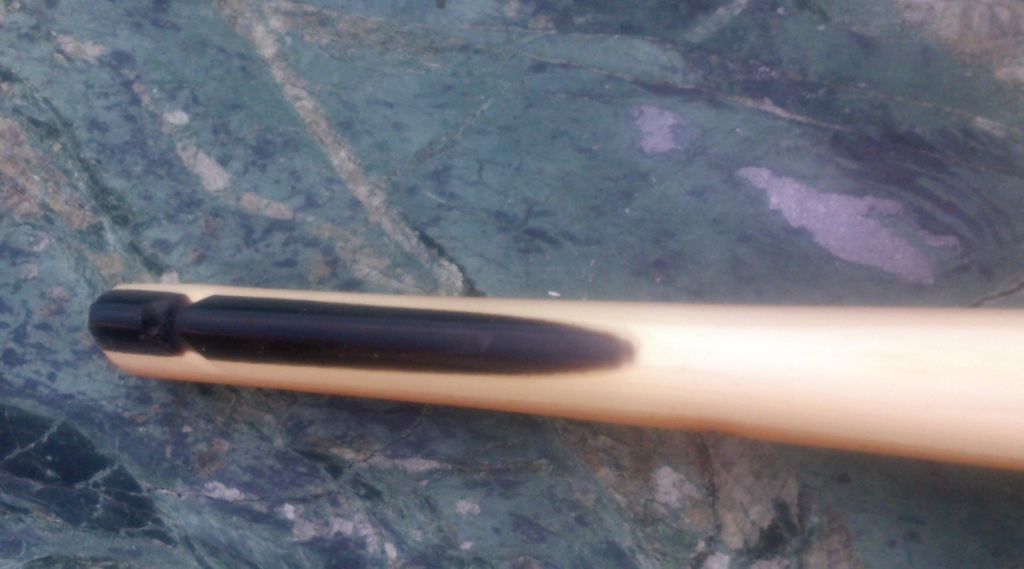

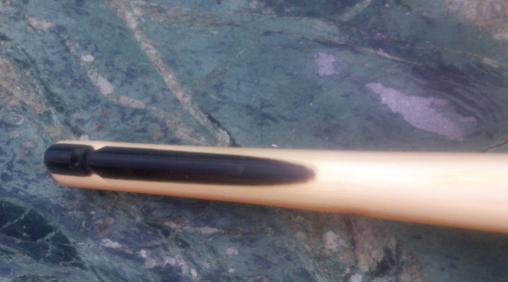

ein Hornoverlay
ein Hornoverlay
noch ein Overlay und Bläue im Splint

Uriger Knüppel.
Die Welle im Griff gefällt mir sehr gut.
Kannst du ja mit den läppischen 70# als leichten Targetbogen für Parcoure nehmen, wo keine Warbows erwünscht sind. ;D
Das der Rücken mit dem durchwachsenem Ringbild hält, ist sehr interessant.
Gut zu wissen, dass Eibe das offensichtlich nicht so ernst nimmt.
irgendwas is ja immer

Sehr schön, gut gemacht! Die Welle im Griffbereich ist superb!

Klasse Bogen! Der Griff mit seinen beiden Ästen ist echt das i-Tüpfelchen - ein natürlicher kleiner Setback. Der Tiller ist, wie üblich, genial.
