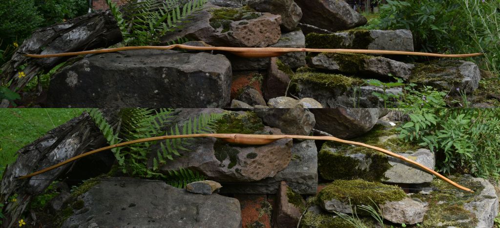

Moin,
kurz zur Enstehungsgeschichte dieses Bogens:
der Robinienstave hatte sehr viele dünne Ringe mit sehr viel Frühholz, dazwischen vier Ringe, die einigermaßen tauglich waren - allerdings zusammen weniger als 1cm Dicke haben.

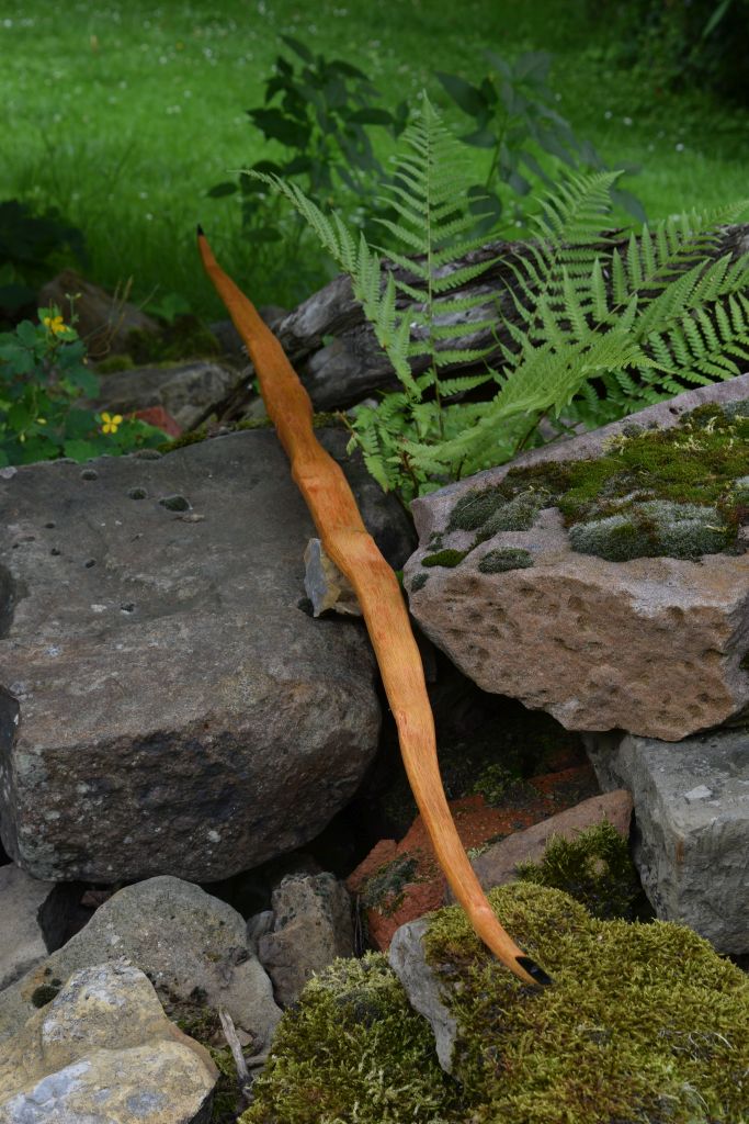

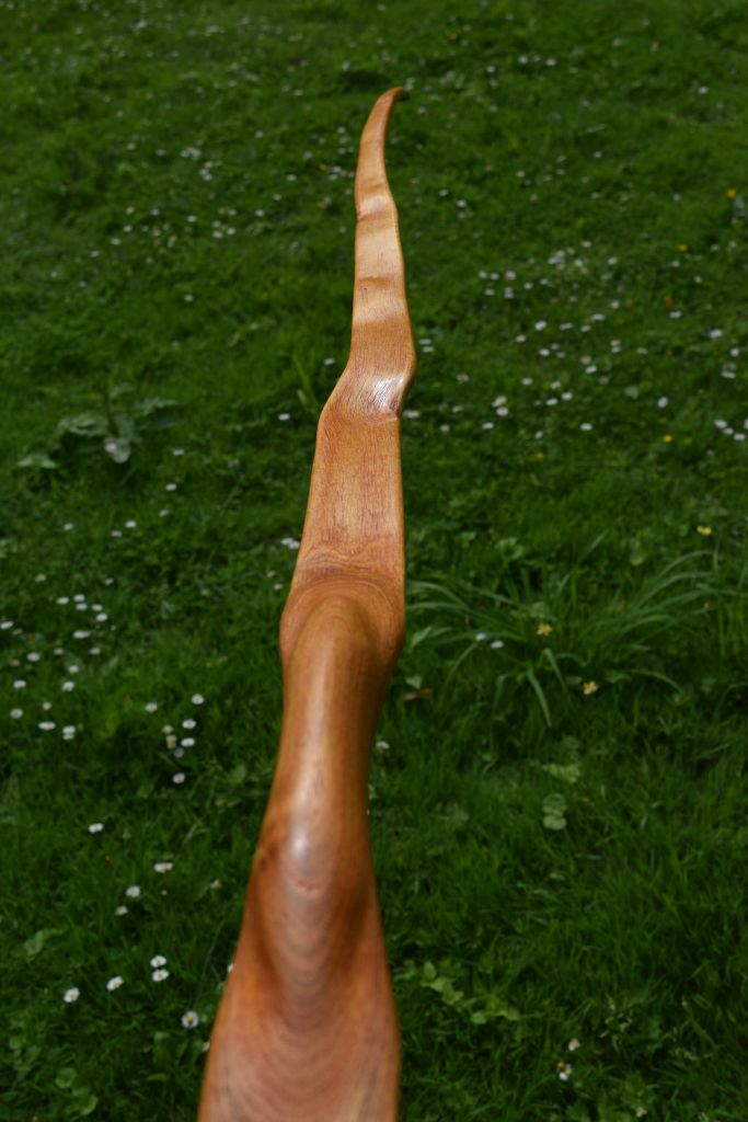

Um diese optimal auszunutzen, habe ich sowohl am Rücken als auch am Bauch einen intakten jahresring freigelegt. Getillert wurde hauptsächlich über die Breite und nur nen Tucken beim Feintillern über Dicke. Das hat zum Effekt, dass der Bogen nun ein leichtes Hollow-Limb Profil aufweist und quasi fast perfekt (also auch in der Dicke) dem Faselverlauf folgt. Sieht schick aus, hat aber nur noch für 23lbsq26" gereicht. Die Enden sind leicht geflippt und er is save bis 28". Konnte nur mit etwa 18 grain pro lbs schiessen, das ging erstanlich gut.
Außerdem wurde der Bogen mit ner selbstgemachten Sandelholzbeize behandelt. Eigentlich nicht so mein Fall, hier harmoniert es aber meiner Meinung nach ganz schön mit dem Robinienholz
Daten:
Länge ungespannt. 1,6m
Gewicht. 355g

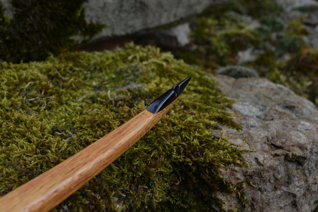

Overlays aus horn
Finish: Sandelholzbeize, mit Sandelholzbeize versetzter Schellack und Leinölfirnis
Daten:
Gewicht. 355g
Overlays aus horn
