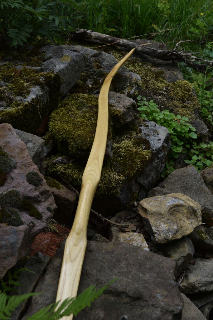

Moin,
an dieser Stelle zuerst ein Dankeschön an Benedikt, der mir jede Menge Robinie zu einen sehr fairen Preis überlassen hat, an Heidjer, der sie freundlicherweise nach Hannover gebracht hat, und an Roby-Nie, dessen Namenswahl es mir ermöglichte, ein kleines Wortspiel in den Bogennamen zu integrieren ;)

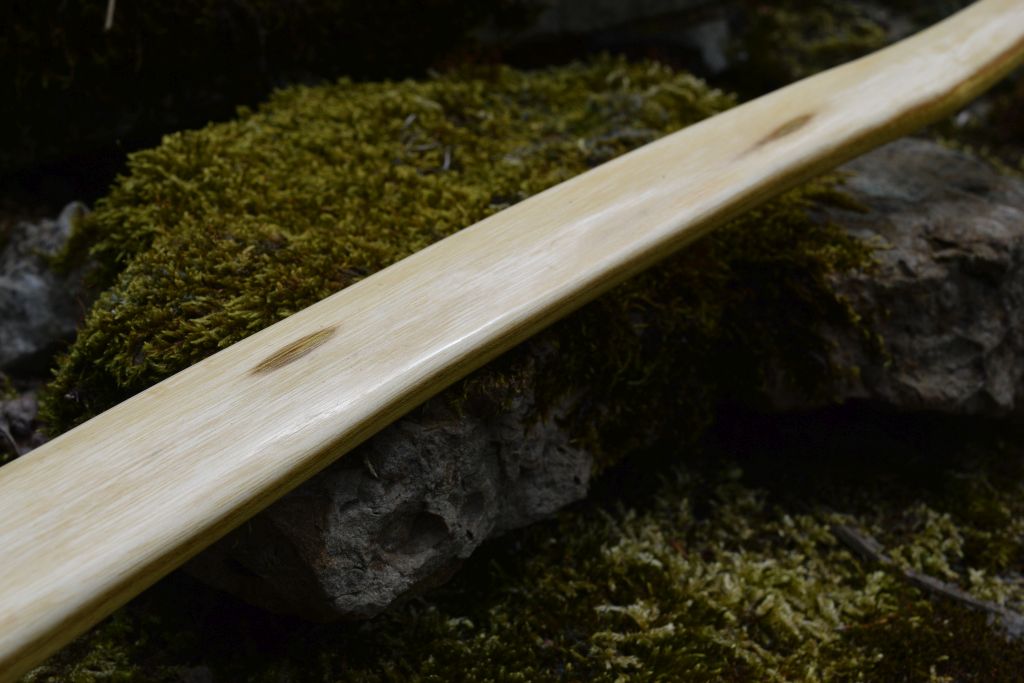

Also: Robinie mit Splint, der unterste Splintring wurde draufgelassen. Habe ein paar Knotentests mit dem Splint gemacht, extrem zähes Zeugs bei dieser Robinie. Vereinzelt schon dabei zu verkernen, was eine sehr schöne Optik gibt.

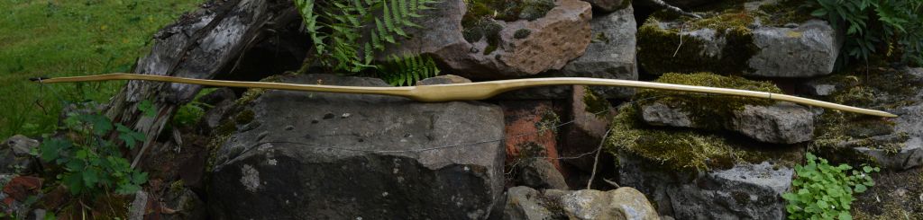

Was gibts nach zu sagen? Das Tillern war spannend, beide WAs haben reflexe und deflexe Stellen, vor allem der untere WA war mit seinem starken Reflex sowie dem starken Deflex am Ende des Wurfarms eine Herausforderung. Die Enden dürften theoretisch noch ein bischen mehr biegen, da aber aufgrund der deflexen Stellen der Sehnenwinkel von 90 Grad bei 26"schon fast erreicht ist, habe ich darauf verzichtet.
Robinie, vollpyramidiales Design
Zuggewicht: 35lbs@26"
Länge: 1,72m
Gewicht: 490g
Finish: Schellack und Leinölfirnis

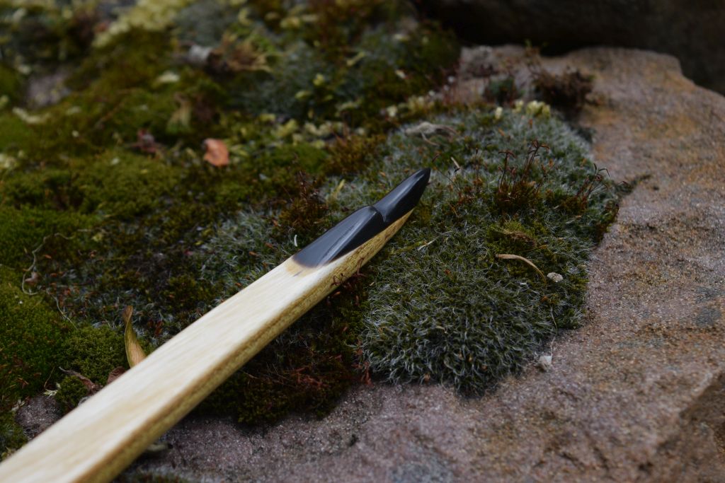

Overlays aus Horn

Ist aber sehr schön geworden.
Ja vom Benedikt hab ich auch schon Robinie bekommen, die schmeißt er einem quasi hinterher ::) super Kerl!
Mich persönlich würden nur die dunklen stellen am Rücken stören. Von der HLP?

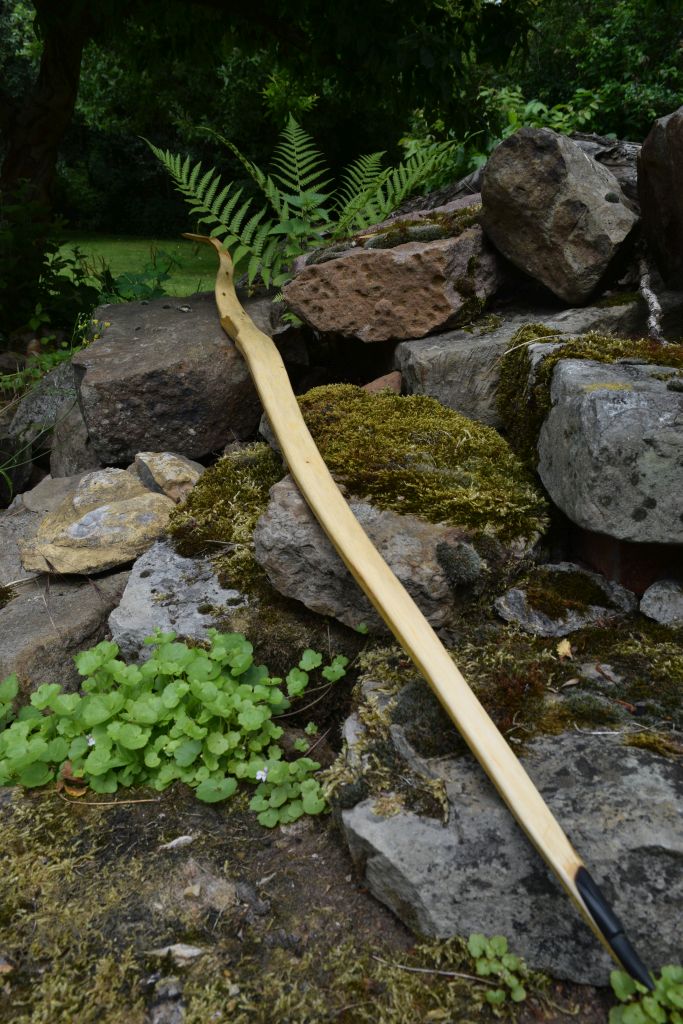

Wie krumm ist das denn?

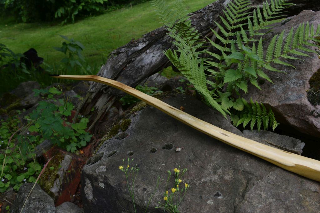

toller Bogen. Vor allem sieht er auf den ersten Fotos tatsächlich so aus wie eine Schlange, die sich durch das Unterholz windet.

Freut mich, dass er gefällt!
@ 0ri9ine11: Das ist Spätholz, das sich schon z.T. im Splintholzring gebildet hat. Nix HLP ;)
@Bowster: Danke! Und was sagst du zum Bogen? ;D
Beiträge: 3689
Re: "Robi-Spli", Snaky Robienflachbogen mit Splint, 35lbs@26

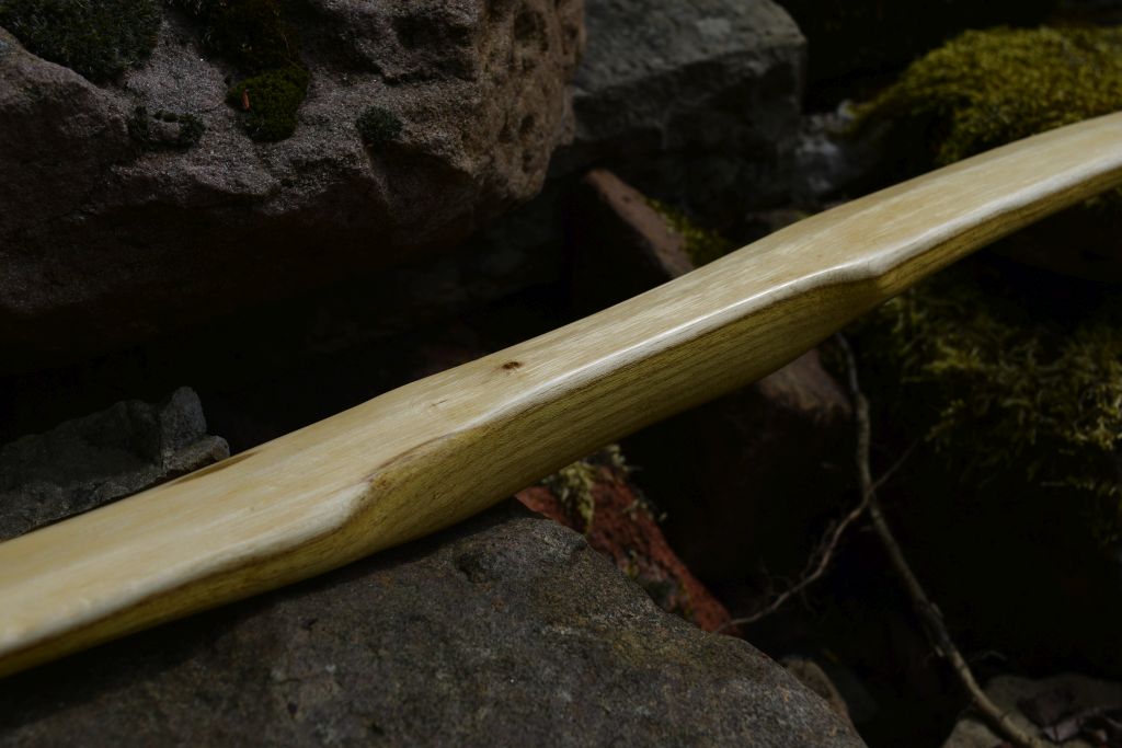

Du stellst ja gemeine Fragen, Tiller und Tips gefallen mir, Griffstück hätte ich evtl. schmäler gestaltet, und 26" Auszug wären mir bei der Bogenlänge zu wenig, aber das sind ja eher Fragen des persönlichen Geschmacks ;)

Holy Sh.. was ein geiles Teil der ist wirklich krumm der Hund.
Charakter hat das Teil mehr als genug,auch ist die Verarbeitung wie erwartet erstklassig.
