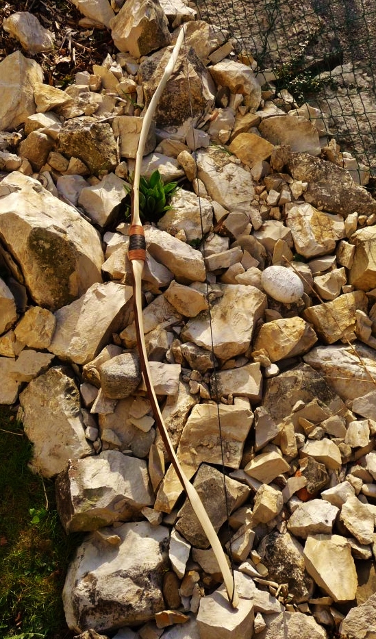

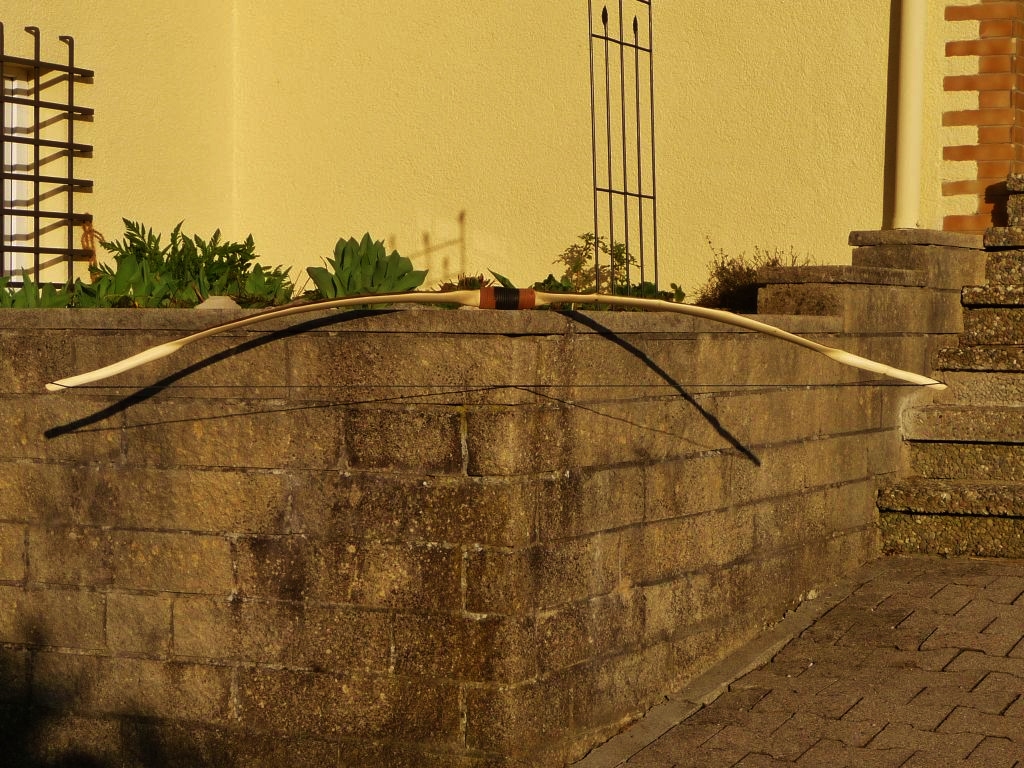

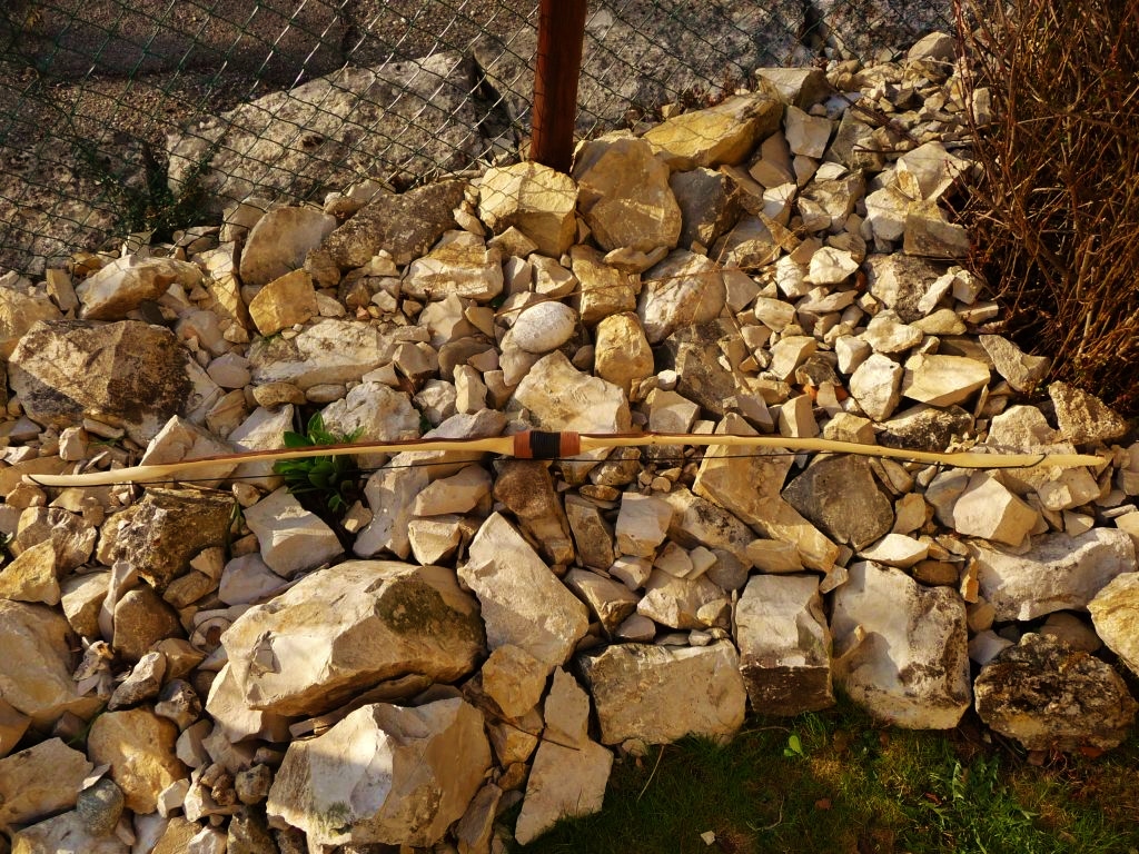

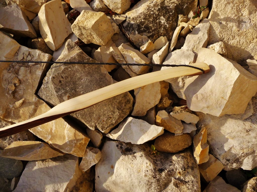

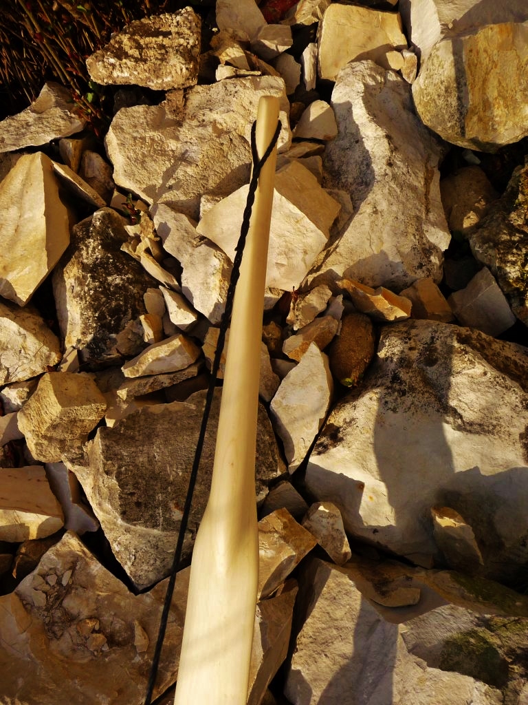

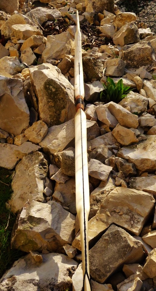

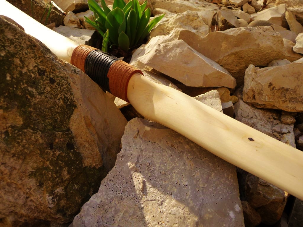

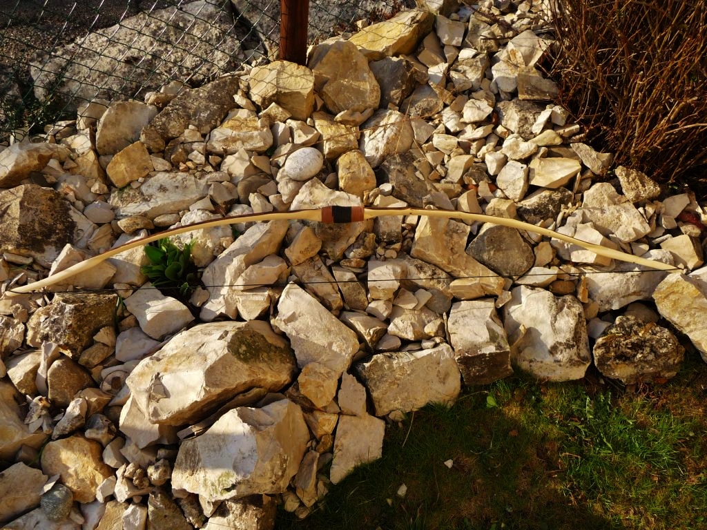

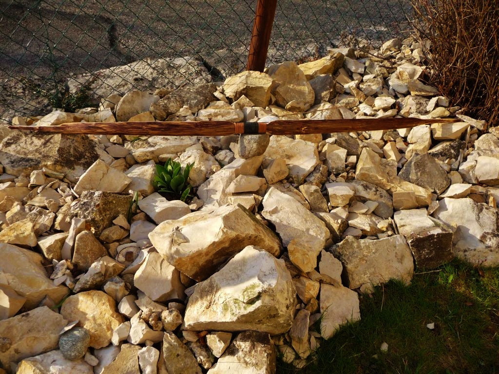

So mein Möllegabet ist nun fertig und bei dem schönen Wetter musste ich einfach Bilder machen ;)
Hier gehts zum Bauthread http://www.fletchers-corner.de/viewtopi ... 15&t=29585
Daten:
Holz: Weißdorn
NtN: 1,67cm
Zugewicht: 42#@28''
Max.Auszug 28''
Finish: Leinölmix
Kocken: Kuh Horn
Sehne: 12 Strang Dacron
Zuletzt geändert von Hieronymus am 31.03.2017, 21:11, insgesamt 1-mal geändert.

JuergenM hat geschrieben:Schön geworden, mir gefällt er. Hast du mal ein paar Daten (Breite/Stärke/Länge WAs und Needles)?
LG Jürgen
Na Klar
Wurfarm Breite von 4,8 auf 3,8cm
Wurfarm Dicke von 2,1 auf 1,4cm
Wurafram Länge von Fadeout bis zum Übergang 52cm
Needles Breite von 2,1 auf 1,1cm
Needles Dicke von 2,1 auf 1,5cm
Needles Länge 24,5cm
Gewicht habe ich noch vergessen. Er hat im fertigen Zustand 585g

Servus, gefällt mir und ist mal was Neues. Hast du den Rücken gebeizt?
Beiträge: 3200
Hat gedankt: 7 Mal
Hat Dank erhalten: 73 Mal
Re: Möllegabet 42#@28'' aus Weißdorn
schnabelkanne hat geschrieben:Servus, gefällt mir und ist mal was Neues. Hast du den Rücken gebeizt?
Nein, der wurde von Natur aus so dunkel.
