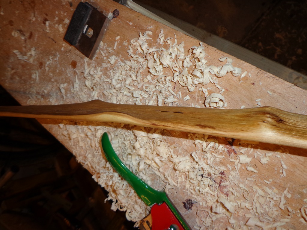

Entstanden ist er aus der Reflexen, aber leider völlig zerklüfteten Seite eines recht kräftigen Haselstammes.
Da ich ihn nicht wegwerfen wollte habe ich mal versucht, wie dünn man so ein Ding basteln kann.

Dicker Hasel mit leider völlig knotiger reflexer Seite... aber zu schade zum Wegschmeißen
Seitlich gehobelt so weit wie ging
dann mit Stichsäge und Handkreissäge "fachgerecht" geteilt (wenn ich meine Werkstattscheune habe kauf ich mir eine Bandsäge)

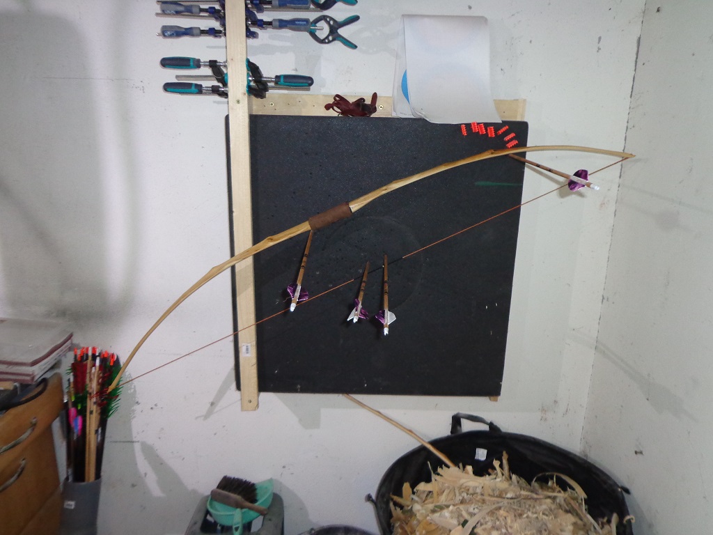

Und jetzt noch der Auszug...
Tiller ist etwas gruselig... aber bei mehr griffnaher Biegung hatte ich Angst, dass er mir an einer der Wellen zerbröselt...
knapp 29"
Aber der wird wohl eher auf 26-27" von meinem Weib geschossen werden... da siehts nicht so grenzwertig aus.
Aber schießen tut der Hund wie die Sau .... der war mit knappen 10gpp Pfeilen knappe 10fps schneller als mein schicker Holler mit 8gpp. :o

Der schöne häßliche ist doch gut geworden.
Ich wollte gerade nach dem Auszugsbild fragen, da ist es schon nachgeschoben worden.
Da ich kein Profi beim Tiller beurteilen bin, lass ich es.
Hauptsache er biegt und wir haben Spaß.

Ich bin der Meinung der tiller muss zum Bogen passen. Er Giebel vor wo und wie er sich biegen will/kann.
Ich finde da hast du alles richtig gemacht. Und er scheint es auch zu mögen.

häßlich ist anders, an Hand des Fotos hätte ich am Tiller auch nichts auszusetzen, vielleicht dass Du den Bogen ein bisschen weit ausziehst, aber wenn er das ab kann ohne Stauchbrüche ???

Die Angabe 29" Auszug ist vom Druckpunkt der Bogenhand bis Nockboden oder AMO?
Auf alle Fälle e bissl zuviel. Aber wie dem auch sei, man sieht mal wieder schön, was Hasel so alles mitmacht.
Und es wäre schön, wenn in der Überschrift die Daten so aussehen würden: 33#@28" und dann die Länge dazu (oder die Länge zuerst), dann hätte man die übliche Schreibweise gewahrt.
