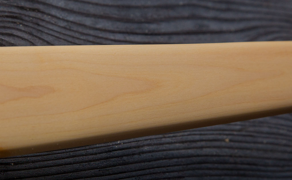

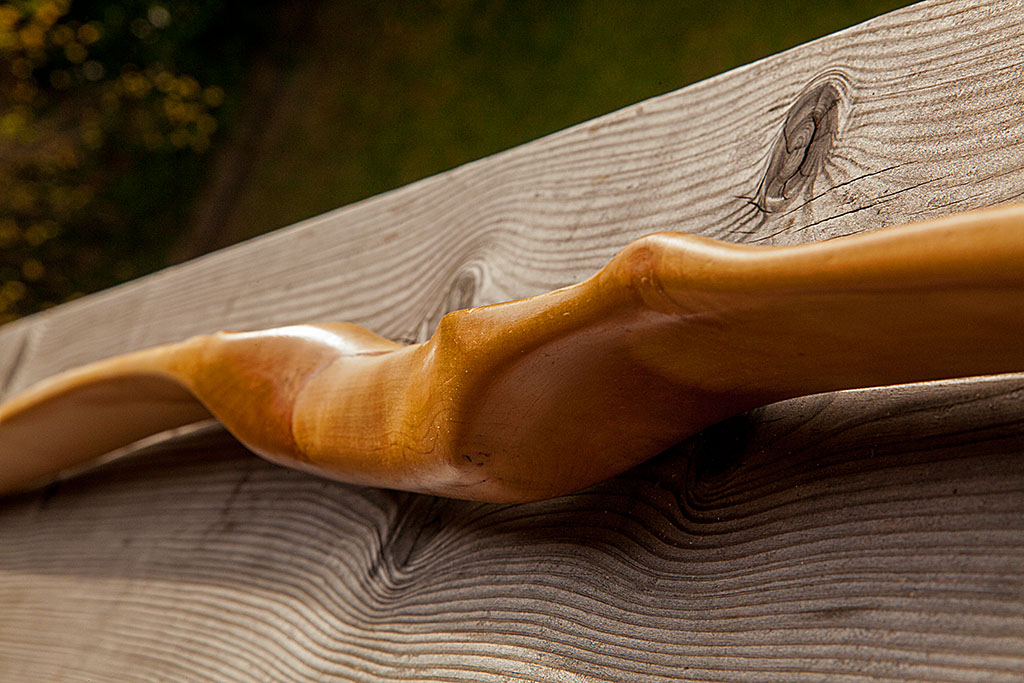

Hier kommt mein Weißdorn. Er ist zur Zeit mein Liebster auf dem Parcour.

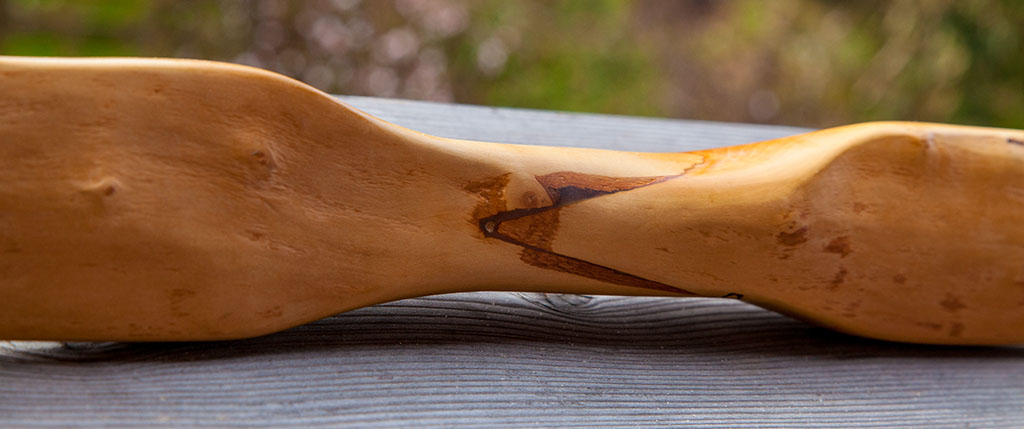

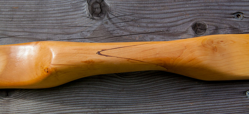

Entstanden ist er aus einem mächtigen Weißdornstamm der leider einen ebenso mächtigen Knick in der Mitte hatte.

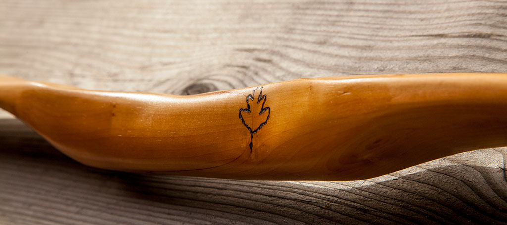

Trotz vieler Zeichnungen die ich anfertigte sah ich keine vernünftige Möglichkeit einen Bogen in diesen Stamm zu legen. So entschloß ich mich wehen Herzens diesen schönen Stamm in der Mitte aus einander zu sägen und meinen Ersten gespleißten zu versuchen. Ursprünglich war der Plan den Spleiß unter einem Griffleder zu verstecken, hab ich aber aufgegeben da mir der Griff so gut gefällt. Als Markierung für die Pfeilauflage hab ich mit der Sonne und einer Lupe die Umrisse eines Weißdornblattes eingebrannt.

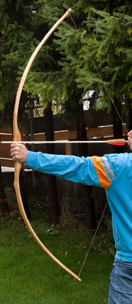

Der Bogen schießt sich sehr angenehm und genau.
Länge: 169cm
Breite: 5,5-1,3cm
Pfeilgeschwindigkeit: 176fs/ 7,8gpp

Voila, schöne Bogenskulptur :D schön gesagt.
Der Spleiss ist auch nicht über- dimensioniert ::)

Mir gefällt dein Bogen auch sehr gut. Vor allem die Idee mit einer Lupe das Blatt einzubrennen, finde ich kreativ.
