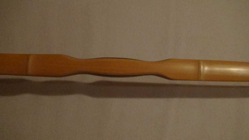

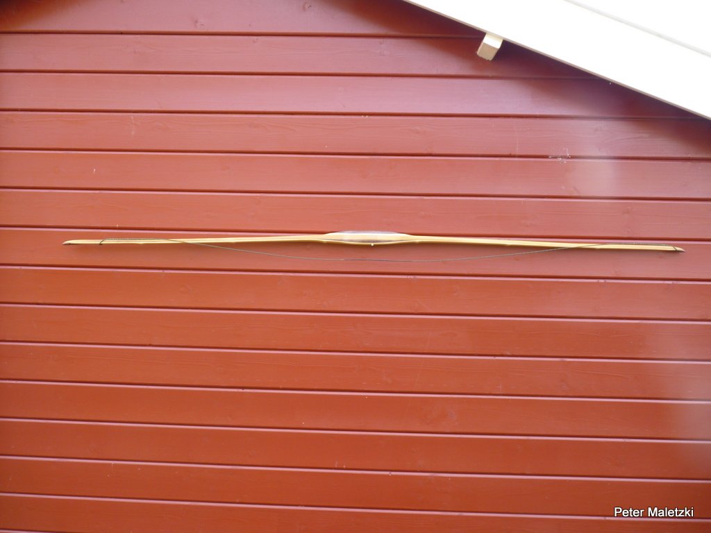

Moin moin zusammen,
endlich bin ich auch einmal wieder soweit.
ein neuer Flachbogen ist fertig.
Nachdem ich bei Jürgen in Tarp und anschließend bei Matthias in Cloppenburg schon an dem Bogen gebaut habe,
kann ich nun die Fertigstellung berichten.
Der Bogen ist für meinen Freund, der sich einen ähnlichen Bogen wie ich schon gebaut habe, gewünscht hat.
Ziel waren 50LPS aus den am Schluß 47 geworden sind.
Daten:
Bogenart: Vollpyramidialer Flachbogen
Bauart: Laminiert - Bambus-Osage-Pockholz-Ahorn
Griff: 40 Jahre im Salzwasser gelegendes Pockholz (aus einer alten Planke und Ahorn
Laminat Bambus Rücken: 3mm
Laminat Osage Bauch V-Spleiß: Griffbereich 13mm, auslaufend auf 9mm
Ahorn Powerlam Griff: 3mm
GRiffbreite: 29mm
Griffhöhe:40mm
Beidseitig keilförmig zulaufendes Lam zwischen Bambus und Oasage: 9mm Pockholz
Maße: 67'' - 47# - 28''
Gewicht: 560g
Und nun die Bilder :D (Edit: Bilder sind teilweise erneuert. Ist jetzt eindeutig besser :-))
Ungespannt
Ungespannt
Gespannt
Gespannt

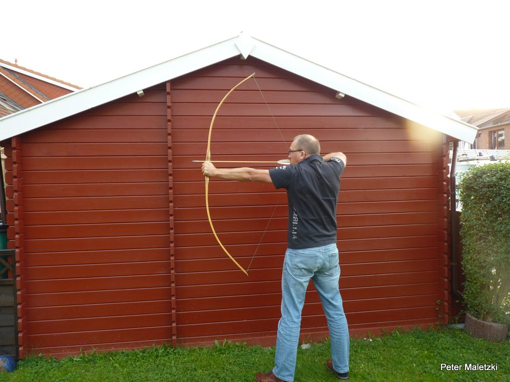

Vollauszug
Vollauszug

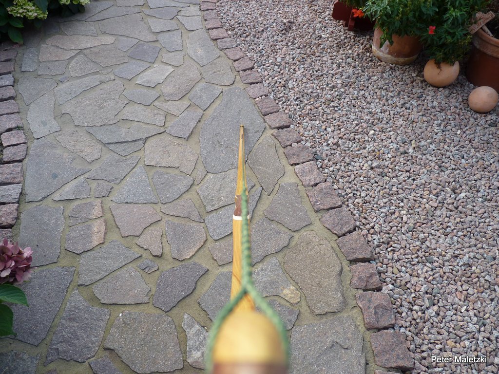

Über die Sehne gepeilt

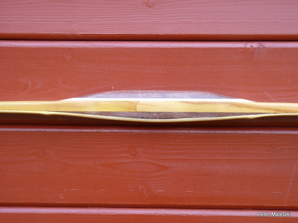

Griffstück von der Seite
Griffstück von oben
Griffstück von oben
Griffstück von unten

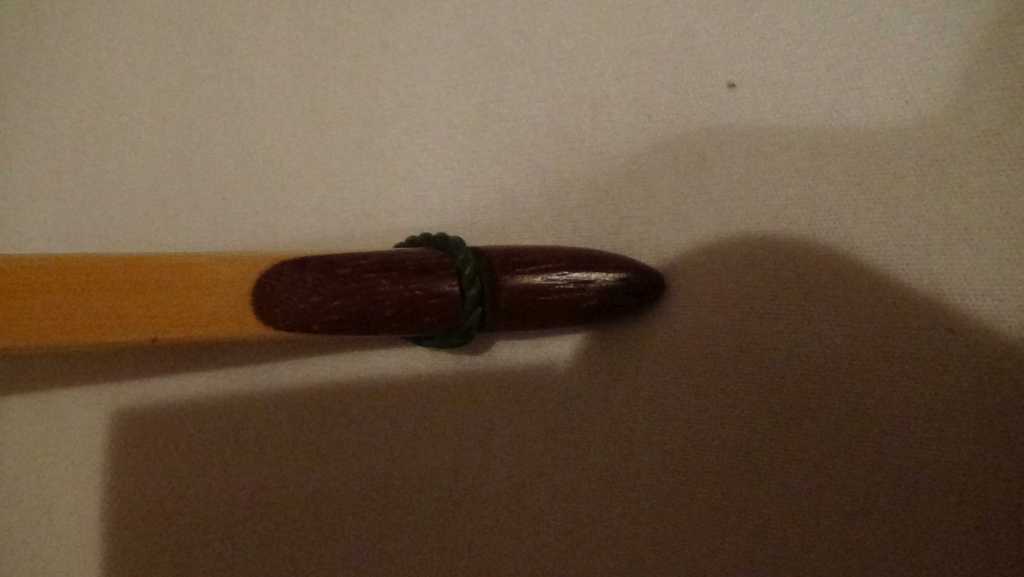

Tipp
Tipp

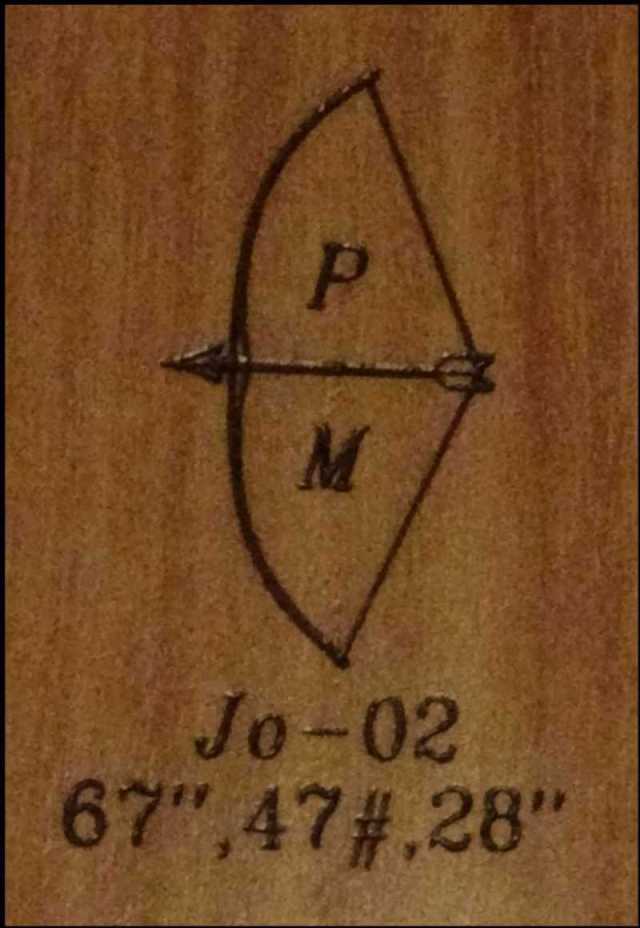

mein Logo :D mit Bogendaten
Griffstück mit Logo
Griffstück mit Logo
Ich freue mich über Eure Kommentare :D

Ist der beidseitig belegt?
Auf den Fotos erkennt man leider nur ein paar Umrisse. :o

Tach Mallefix, und wo ist das Foto vom Vollauszug mit aufgelegtem Pfeil?
Und ansonsten gefällt mir der sehr schön sauber ausgearbeitete Griffbereich :)
Und auch das Overlay find ich smart :)
Nochn edit: Und echt schade, dass die Fotos teilweise so arg pixelig sind ;)

Hallo Grombard,
nein, nur auf dem Rücken Bambus und auf dem Bauch Osage.
Fotos sind nicht gut geworden. habe die heute Abend gemacht und schlechte Beleuchtung gehabt.

ist ein schöner Bogen geworden, hat ja auch lang genug gedauert. ;D Bei den Bildern könntest du dir aber noch ein wenig mehr Mühe geben, die werden dem Bogen nicht gerecht.
Trotzdem ein schöner Bogen geworden. Ich hoffe dein Freund weiß das zu schätzen.

@Mallefix: Bitte die Bilder 1-4 neu plus Vollauszug. Bogen gerade legen und im rechten Winkel zur Sehne fotografieren. Die Nahaufnahmen gehen so halbwegs.... ::)
Dies ist der Präsentations-Bereich, da sollte etwas mehr zu sehen sein. ;)
Dann noch Angaben zur Schichtdicke der Laminate.

So, Bilder sind neu dazu gekommen und weitere Daten.
Sollte doch nicht so aufgeregt schnell einen Bogen präsentieren, sondern in Ruhe die Bilder machen ;-)
Hoffe er gefällt trotzdem

@Malle: Vielen Dank! Sehr schöner Bogen, gut gemacht.
Wie ist denn das Ausziehverhalten/Zuggefühl (weich, eckig, stacking etc.) ?
Mallefix
Beiträge: 364
Registriert: 19.05.2014, 20:04
Re: Bambus-Osage von Mallefix
Beitrag von Mallefix »
Hallo Snake-Jo,
Danke für das Lob.
Auszuggefühl ist sehr gut.
Lässt sich weich ziehen und hat auch keinen Handschock.
Beim ersten Schießen auf dem NBBT haben wir bei noch 50lbs Zugkraft eine
Pfeilgeschwindigkeit von 165 ft/s gemessen.
Für das gesamte Schußverhalten und die Bauart ist das ein gutes Ergebnis, denke ich.
Ein Besucher hat mit seinem gekauften Glasbelegten LB bei 65lbs die selbe Geschwindigkeit geschafft.
Durch die Griffform ist die Hand wiederholbar an der geleichen Position.
Dadurch ist das Trefferbild (abhängig vom schützen) auch sehr gut.
