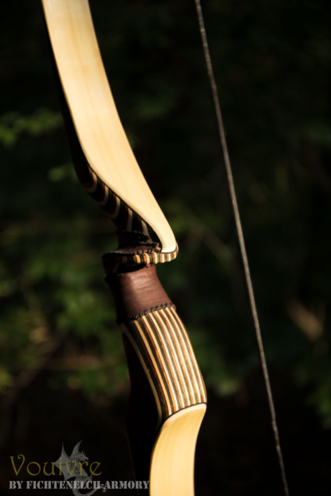

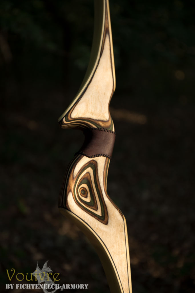

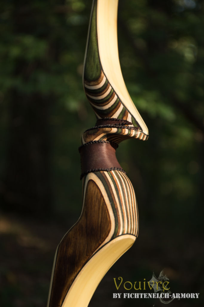

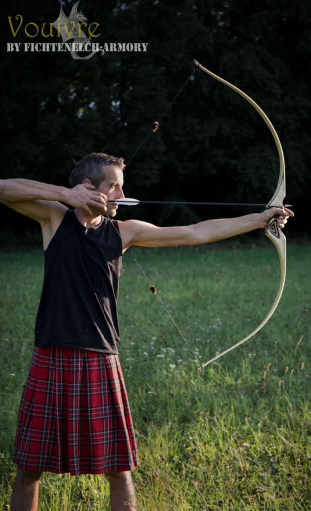

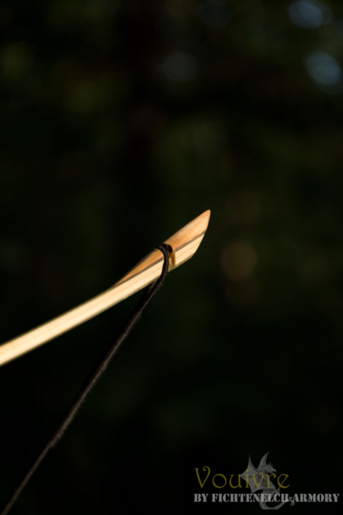

Sooo...es heißt ja immer: "Nach dem Bogen ist vor dem Bogen!" ...also in diesem Sinne will ich meinen Teil dazu betragen das die "Laminiererfaktion" im Monat September mal ein Paar mehr Bögen zum vorzeigen hat.
Ich muss dazu sagen das ich den Bogen schon einmal gebaut habe....allerdings musste ich feststellen das Actionwood ganz schön "schwachbrüstig" ist und mir in der Griff in der Mitte irreparabel gebrochen. Naja...man lernt eben nie aus. Bei diesem hier war ich schlauer und habe innen in den Griff ein 10 mm Metallstab eingebracht...da bricht nix mehr Die Nahtstelle habe ich mit Leder kaschiert und bei der Gelegenheit gleich noch die Pfeilauflage "zusammengenäht". Ich denke so gibt das ganze ein harmonisches Gesamtbild.
Sonst ist der Bogen eigentlich recht "unspektakulär". Was ich sagen muss ist das dieser Bogen wirklich extrem leise ist. Man hört wirklich nur ein leises "pfloop"...und dann ist der Pfeil weg. Von der Geschwindigkeit her liegt er sauber in meinem persönlichen "Mittelfeld". Das ist vollkommen ok...nicht jeder will ja einen Raketenwerfer
Ich hoffe er gefällt euch:
Auszug: 30 Zoll
Zuggewicht: 35 Pfund
Sehenlänge: 60 Zoll
Gewicht: 640 Gramm
Griffstück aus: Actionwood mit Leder und Metallkern
Wurfarme aus: Bambus und Klarglas
Tips: Bambus
Sehne: 10 Strang Fastflight-endlos mit Polarfuchsdämpfern
..sooo..und wehe unser Hetzer sagt jetzt wieder der Griff wäre "klobig" ;-)

Hat 'n bißchen was vom woodland hunter. Der Griff - schon besser, ich würd pers. allerdings einen etwas längeren riser mit weniger steilem fadeout obenrum bevorzugen. Aber weißt ja... Geschmack halt.

Der hat, der Griff, irgend etwas das mich an eine Tänzerin denken lässt

Den Griff finde ich sehr schön gestaltet, mir gefallen die Farben
