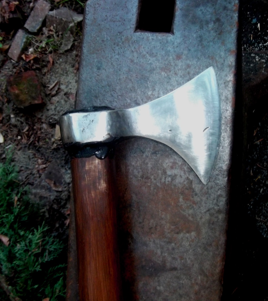

Zu den Fakten...:

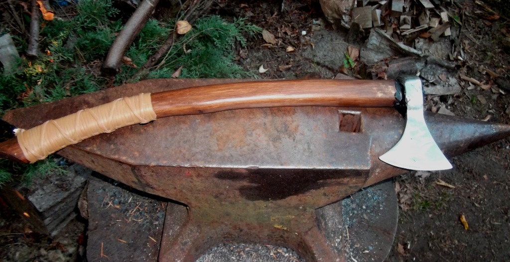

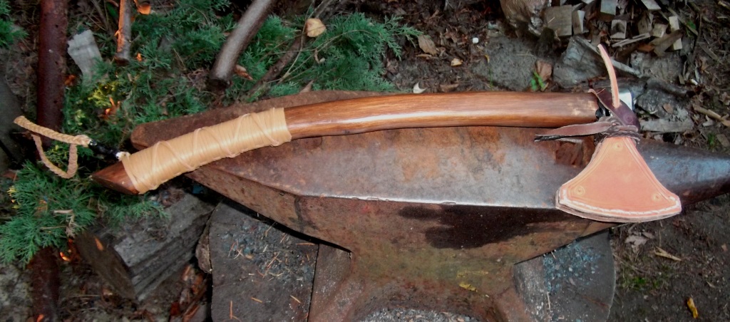

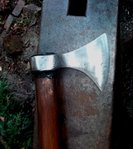

Selbstgeschmiedete Axt mit durchgeschlagenem Auge aus C45 (1.1730) Stahl und
eingesetzter, Feuerverschweißter Schneide aus Hrsp (Hufraspel ;) :D ) Stahl,
in Öl (10W40) gehärtet und im Backofen bei ca. 190°C 1 1/2 Std. angelassen,
anschließend etwas poliert und abgezogen und nass auf Rasurschärfe geschliffen...
Stiel aus Walnuss, Finish mit 3 Schichten Clou Wachslasur Dunkelbraun,

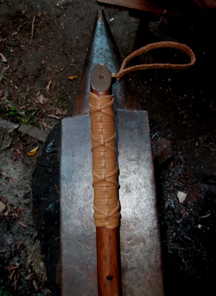

Griffwicklung und Schlaufe aus einem (!) 5mm x 1,5mm Lederstreifen

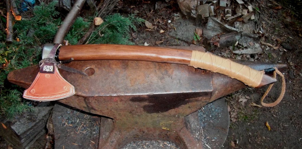

Axtscheide aus 6mm Sattelleder, genäht...
Ein paar Bilderchen dazu...:
...die eine Seite mit Scheide...
...und die andere Seite mit Scheide..
...die eine Seite ohne Scheide...
...die andere Seite ohne Scheide...
...die eine Seite aus der Nähe...
...die andere Seite aus der Nähe...

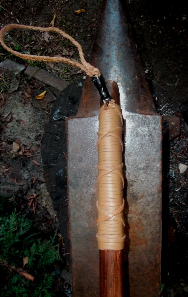

...Griffwicklung "Rückenseitig"...
...Griffwicklung "Bauchseitig"...

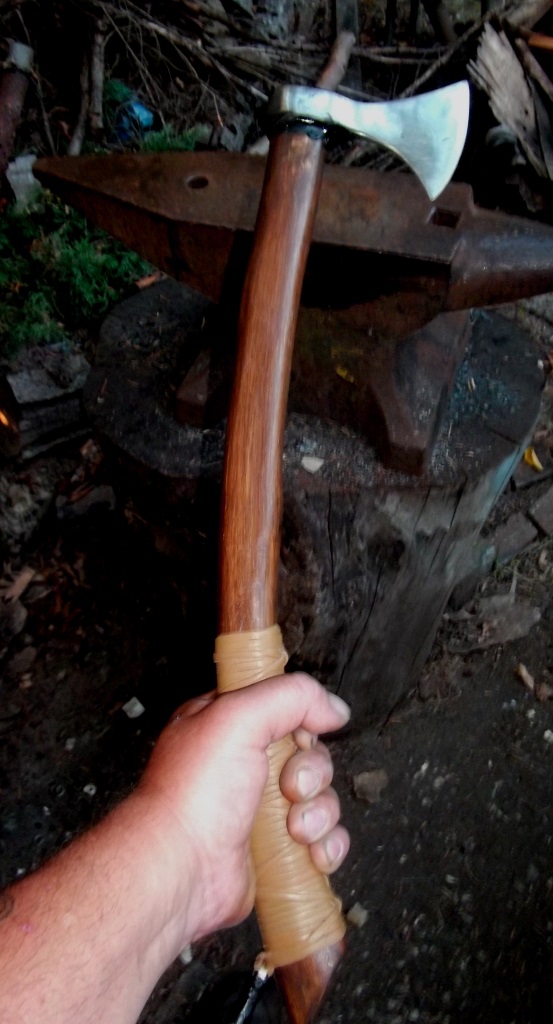

...liegt perfekt in der Hand...

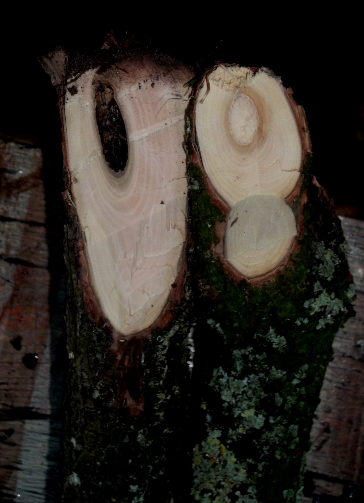

Schnittbild : GLATT !!
lks. drei Hiebe; rts. jeweils einer...

Eddy,
hast Du mit Birkenpech geklebt?
VG
Harald
P.S. sieht gut aus!

@apaloosa...
Jepp, ist oben u. unten an den Rändern mit etwas Birkenpech verklebt,
ebenso an der Schlaufenverbindung und an der Axtscheide... :)

Hast du beim dornen des Auges mit Kohlepulver gearbeitet damit der Dorn nicht festklebt?

Servus, schöne Axt - gratuliere.
Wirkt wirklich sehr grazil in der "zarten" Hand.

@Jörg...
Nö, hab´ den Meißel so durch- und auch wieder rausgeprügelt...ging eigentlich auch ohne große Probleme... :)
Werd´ es aber bei der nächsten mal ausprobieren... :)
@schnabelkanne...
Das liegt an der Perspektivischen Verschiebung... ;) :D :D
