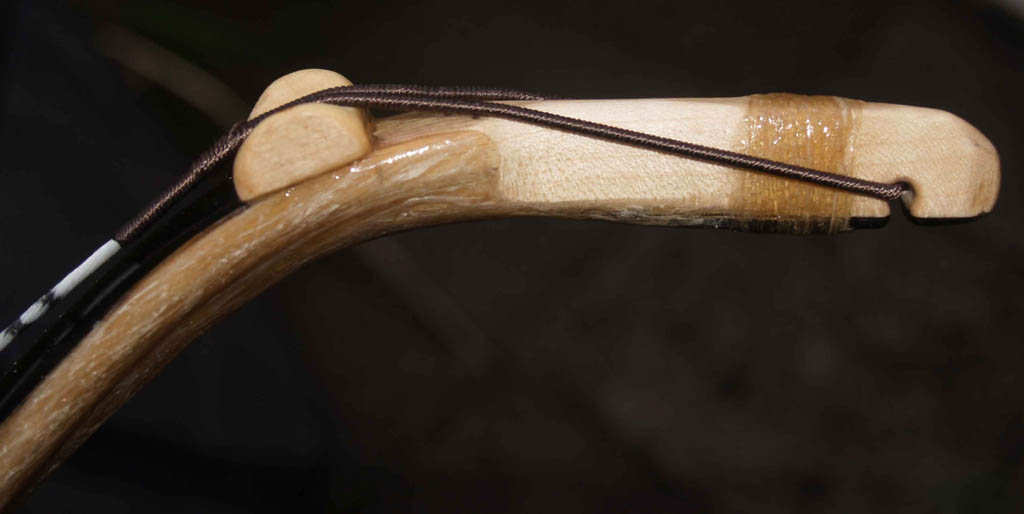

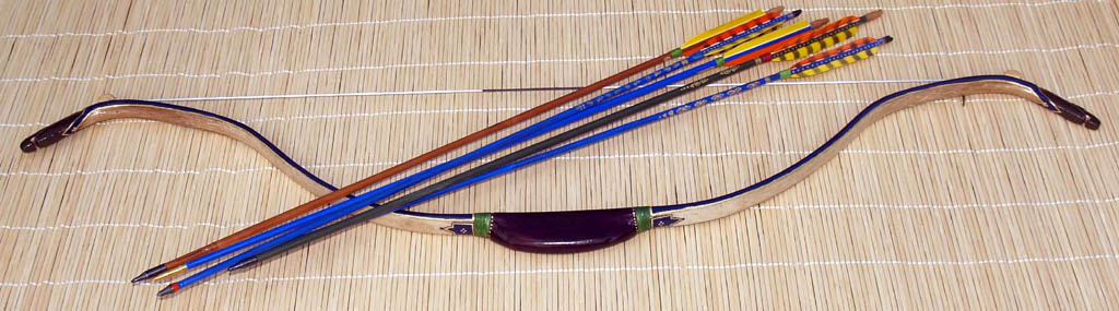

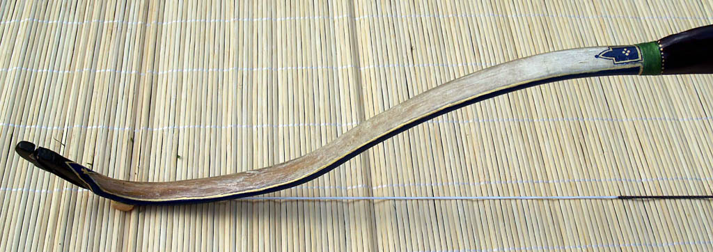

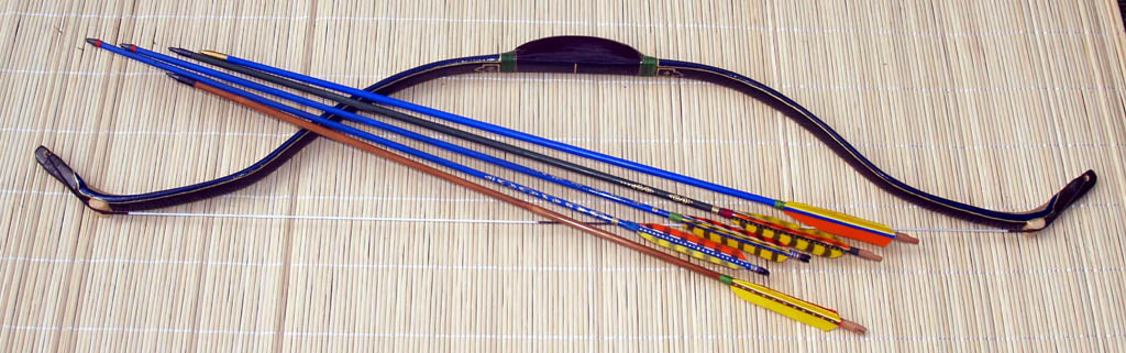

hier möchte ich meinen ersten Kompositbogen präsentieren.
Aufbau: 5-teiliger Kompositbogen, Mittelstück Esche, Wurfarme Bambus, Siyahs Ahorn, Bauchseite Wasserbüffelhorn aufgeklebt mit Hausenblasenleim, Rückenseite Hirschsehne mit Hasenhautleim, Sehnenstuhl Ahorn aufgeklebt mit Hasenhautleim. Grundlackierung klares Harttrockenöl (Harz-Öl-Verkochung), Pigmente dann mit Siegellack angerieben und dies aufgetragen, danach zum Schutz mit Siegellack überlackiert. Sehne: Dacron B50 endlos, 8 Stränge.
Maße: Wurfarme hornseitig plan, sehnenseitig konvex, d.h. Querschnitt linsenförmig. Länge Siayhspitze – Siyahspitze gespannt 113cm, Zuggewicht 38#, Auszugslänge (nicht bis zum Ende ausgetestet) mind. 30“, Gewicht mit Sehne 398g.
Bambusdicke gleichmäßig 4mm (ab Kasanbiegung ca. 5mm), ebenso Horn (Dicke bis auf 2,5mm abnehmend ca. 7cm nach Kasanbiegung zu Tips hin). Horn an Seiten dann abgeschabt sodaß ein linsenförmiger Horn-Querschnitt resultiert. Der Querschnitt im Kasan-Tip-Übergang ist durch die etwas dicker verbliebene Sehne und die eingespleissten Tips annähnernd dreieckig, der typische Querschnitt für diese Sorte von Bögen. Der Bogen wird - entgegen der Bauanleitung- ab dem Beginn des Spleisses etwas schmäler, die Wurfarmbreite ist sonst im Endzustand 26mm. Wobei hier ca. 1,5mm auf die Überlappung des Sehnenbelags über Bambus und Horn entfallen.
Die Trocknungszeit ist gegenüber der Anleitung von A.Karpowicz deutlich kürzer: ca. 3,5 Monate, davon 1 Monat bei Gewichtskonstanz. Ich vermute, daß ich bereits anfangs zu schnell (15°C wohl zu warm und dann zu trocken) getrocknet habe, ich versuche dies beim nächsten Mal zu vermeiden.
Konstruktions- u. Bauvorlage: in Anlehnung an A. Karpowicz/Osmanische Kompositbögen.
Der Bogen schießt gut, etwas stärker hätte er werden können, es müssen noch leichtere Pfeile hergestellt werden.
Der größte Fehler: ich habe den Sehnenbelag mittig entlang der Längsachse etwas abgearbeitet um die Mittenwölbung zu entfernen. Hierdurch ist das Zugewicht von erwarteten 45-55# auf 38# gesunken.

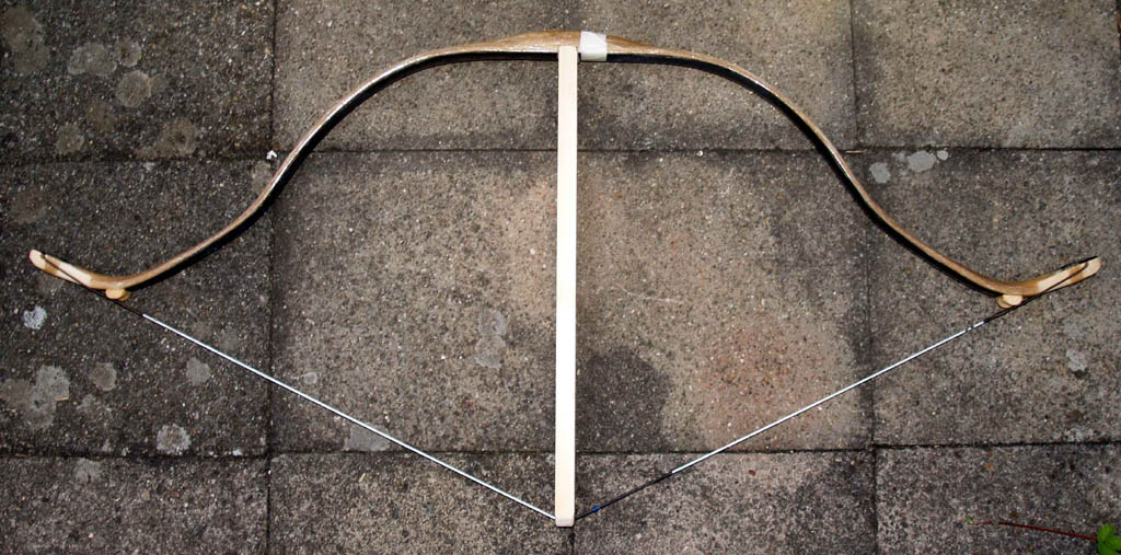

Mich würde noch ein Bild vom abgespannten Bogen interessieren.

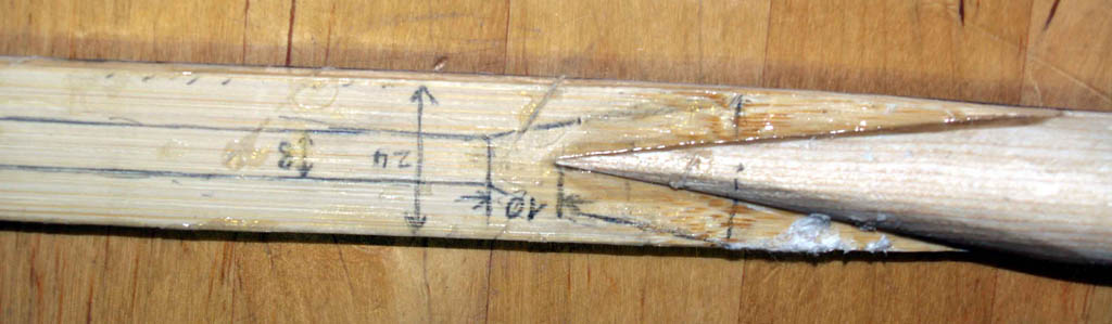

Noch ein paar Fragen: wie hast Du den getillert? Offenbar nicht mit nach und nach Sehnenaufleimen bis es passt (so hab ich das bisher gemacht). Mit Hornabschleifen? Oder hat er einfach so gepasst
Hast Du zum besseren Verleimen von Horn und Holz Rillen reingemacht, oder plan verleimt?

Hornabschleifen, Rillen: ich kann nur empfehlen, in Horn und Holz Rillen (gleichschenkliges Dreieck mit gebrochenen Spitzen) reinzumachen, diese müssen nicht deckungsgleich sein, aber gerade und ohne großartige Verzweigungen. Hört sich schlimmer an als es ist, Snake Jo hat, denke ich , hier was in FC eingestellt, bezüglich Werkzeuge. Bei meinem nächsten Bogen in einigen Monaten zeige ich Fotos von Werkzeugen.

@Becknbauer:Becknbauer hat geschrieben:Sehr schön geworden. Klasse.
Hallo, hier ein Bild vom abgespannten Bogen. Er hatte am Ende der Trocknungsphase stärker gebogene WA´s, die sind nun wieder gerade. Entweder habe ich nach dem Sehnenauflegen (sehnen noch feucht) zu spät die Siyahs zusammengezogen oder es liegt in der Natur des Bambuskerns, das wieder gerade zu drücken (der WA war hatte nur die Kassan- u. Siyah-Biegungen). Oder der Sehnenbelag ist zu sehr ausgedünnt.
