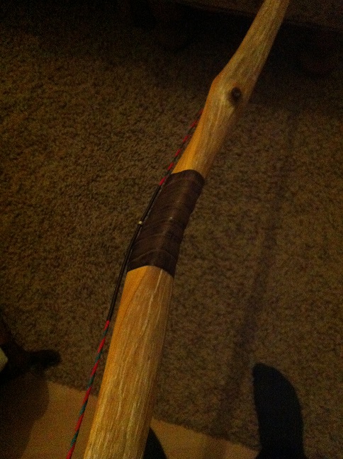

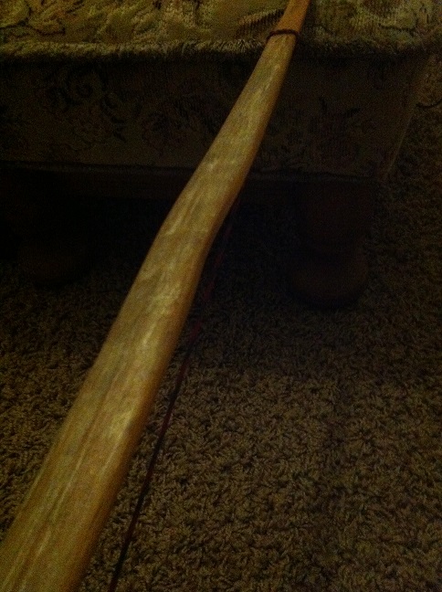

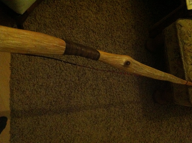

Hier ist wie der Bogen jetzt aussieht.
![Bild](http://i185.photobucket.com/albums/x212/Akila_07/Osage%20Bow/IMG_3944_zpso6divrkn.jpg)
![Bild](http://i185.photobucket.com/albums/x212/Akila_07/Osage%20Bow/IMG_3945_zpshyeeqzoh.jpg)
Ich finde diesen Tiller etwas besser...es könnte noch besser sein, aber ich glaube dass ich den Bogen jetzt so lasse, und mal sehen, was noch weiter mit ihm passiert.
Ich muss jetzt noch villeicht den Griff mit Lether umwickelt, und auch eine Sehne für Ihn machen. Ich habe die Tiller Sehne benützt für die Bilder. Die ganze Sache hat einen Monat gedauert...viel Zeit und Arbeit wurde für diesen Bogen verbraucht. Hoffentlich wird alles ok.
