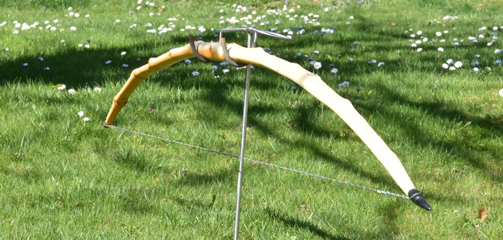

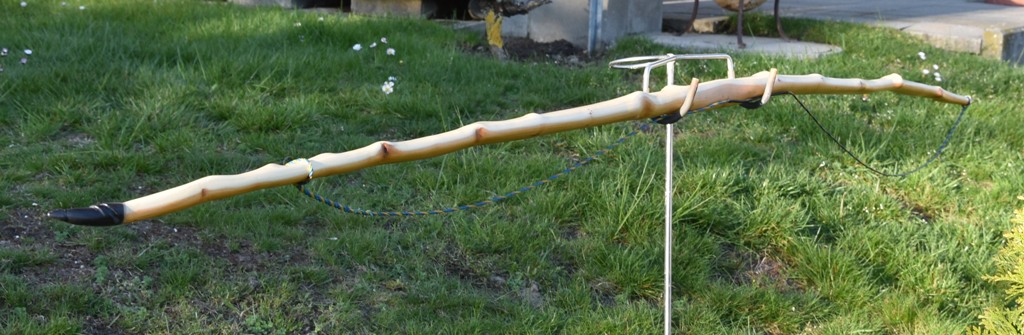

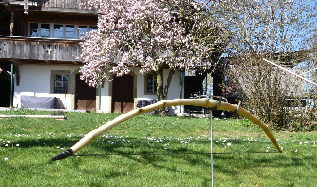

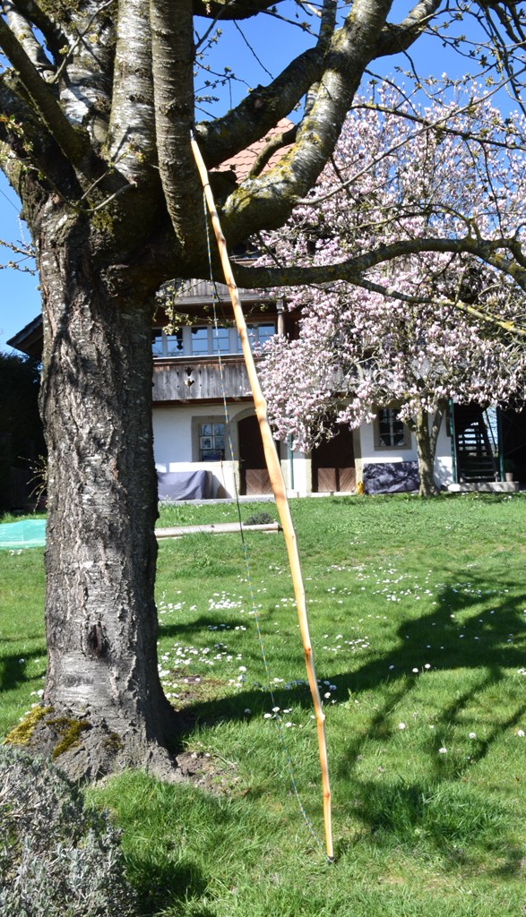

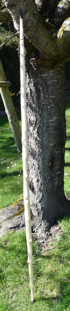

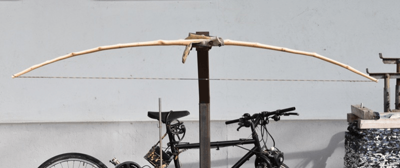

Es war ein schöner Eibenstave mit ein paar kleinen Ästchen. Unter der Rinde kam dann ein recht anspruchsvoller Rücken zum Vorschein.
Also musste ich für einen guten Tiller doch einiges an Geduld und ein paar technische Hilfen anwenden.
Mit den Nocken habe ich mich schwer getan. Vielleicht sind sie deshalb nicht so toll geworden :-\
Man findet nach dem ölen auch noch die ein und andere Bearbeitungsspur,
Im Moment habe ich leider keine Zeit und Geduld mehr. Der Bogen liegt mir sehr gut in der Hand, ich glaube den gebe ich nicht weg. Darum lasse ich ihn vorläufig so wie er ist. Es gibt bei mir eh gleich wieder Schrammen... :-[
Die Wurfarme sind recht breit. Sie haben ein flaches angedeutetes 5-Eck Profil.
Ein echter Üechtländer eben ;)
Eine Eibe vom Berg, im letzten Winter geschlagen
Oberflächenbehandlung: Thungoel
Länge Sehnenkerbe: 188cm / 74"
Zuggewicht nach Einschiessen: 56# (noch sind es ca 59#)
Arrowpass: Perlmutt-Inlay (Süsswassermuschel)
Gewicht mit Sehne: 700 Gramm (effektiv 699g)
Sehne: Dacron 12 Strang und eine aus Leinen
Eppur si muove
