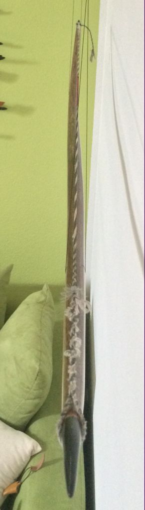

Hier aber einer, der letzte Woche fertig geworden ist.
ELB aus Ulme (ja schonwieder
![grinsend ;D](./images/smilies/grin.gif)
Länge ungespannt: 187cm
Länge Standhöhe: 182,5cm
Breite am Griff: 32mm
Dicke am Griff: 30mm
Breite an den Nocken: 14mm (rund, oben und unten)
Sehne 16Strang Dacron B50 (werd aber bis zum Frühling noch eine aus Fastflight machen)
Beim Finish hab ich mich wieder für die braune Beize entschieden, weil ich es beim letzten so schick fand. Danach wieder Schleifgrund und Lack jeweils 3 Schichten mit leichtem Zwischenschliff.
Der Bogen schlängert sich etwas, weil sich der vorher ausgeschnittene Stave halt so verzogen hatte.
Hier die Bilder:
Man erkennt die "Schlange"

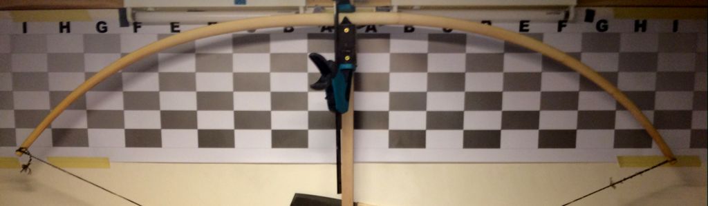

Noch 2 Bilder aus der Bauphase :
Der vordere Teil ist der Untere Wurfarm und demensprechend der hintere der Obere Wurfarm
Ich muss gestehen, so richtig viel geschossen hab ich ihn noch nicht, insgesamt hat er vielleicht 30-40 Pfeile geworfen dieses Wochenende, aber die gehen alle ordentlich gerade und mit Karacho raus. Ich bin heiss drauf das Ding auf Weite zu testen, doch werde wahrscheinlich erst nächstes oder übernächstes WE dazu Zeit finden
