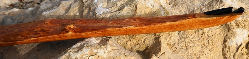

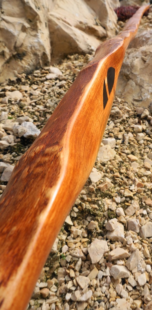

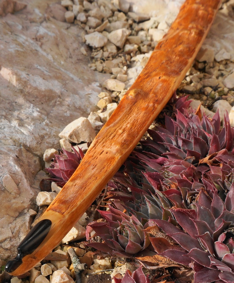

Hallo zusammen
Ich weiss gar nicht was ich grossartig zu dem folgenden Bogen sagen soll. Fasziniert von der knorrigen Struktur habe ich versucht einen Bogen in dem schönen Stück Holz zu finden. Ich freue mich an dem Entstandenen, auch wenn es sicher keine Rakete geworden ist. Beim Schiessen war ich allerdings positiv überrascht. Sicher nicht der schnellste, aber er wirft die Pfeile gutmütig und dem Schützen entsprechend präzise. Ich hoffe die Bilder gefallen und wünsche viel Spass beim Betrachten.
Grüsse Patrick
Hier die Daten und Bilder.
Holz: Schwarzdorn / Schlehe
Design: Keinen Schimmer, vom Holz inspiriert…
Pyramide Von 43 mm an den Fades
zusammenlaufend an der Sehnenkerbe auf 7 mm
Standhöhe: ca.16,5 cm
Länge: Sehnenkerbe zu Sehnenkerbe 175 cm und Total 177 cm
Gewicht: 778 g inkl. 14 Strang B50
Zuggewicht: 45#@28"
Overlays: Helles Kuhhorn und Grenadill
Griff: Intarsien aus Grenadill
Finish: Schellack mit Pigmenten versetzt und Danish Oil

Und die Intarsien sind sehr, sehr schön.

.... und zumindest kann man dem Bogen keine Charakterschwäche nachsagen.
Schön geworden!!!

Danke, freut mich sehr, dass euch meine knorrige Schlehe gefällt.
Acker hatte mir ja wegen des schweren Holz zu kleinen Recurves geraten. Dazu habe ich mich bei dem Stück zum einen nicht getraut und zum anderen hätten diese für mich nicht gepasst. Ich bin mit der Effizienz zufrieden und Handschock hat er auch keinen.

Das Holz ist wirklich schön und wie du in dem knorrigen Stück einen Bogen gefunden hast ist echt große Klasse - Gratulation.
