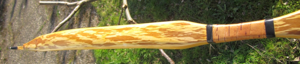

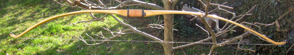

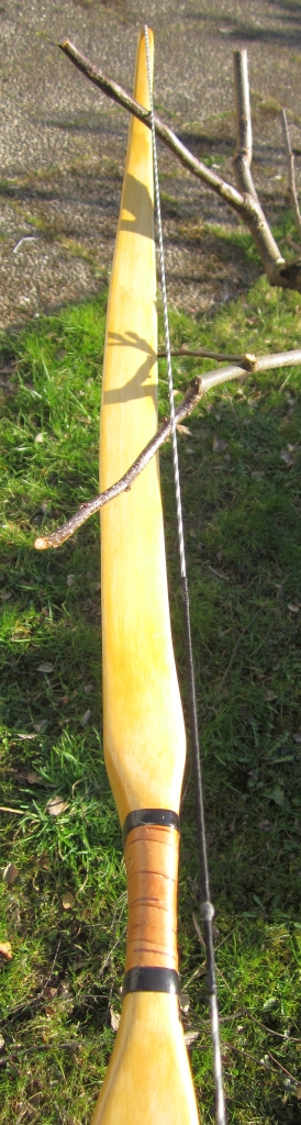

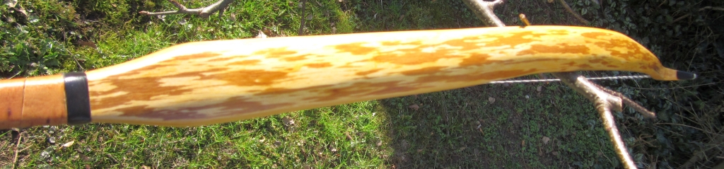

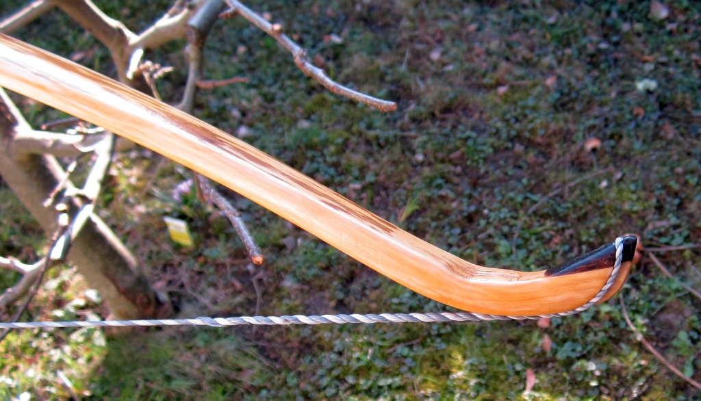

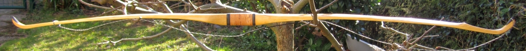

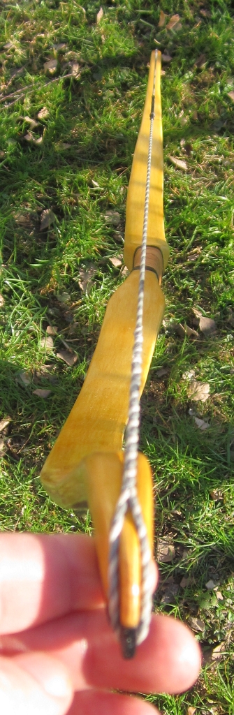

Beitrag von Wazuka » 28.03.2015, 18:29
Dieser Bogen aus Hasel entstand aus einem Stave, den ich von Frankster zum Basteln geschenkt bekam. An dieser Stelle auch nochmal einen ganz herzlichen Dank an Dich, Frank. Ich hoffe, daß er Dir gefällt. Der Stave war ziemlich krumm und relativ kurz, so daß ich den Bogen erst mal im Griff ordentlich mit Dampf richten mußte, damit da überhaupt irgendwas auf eine Linie kam. Wegen der Kürze hab ich auch noch die Enden etwas geflippt (man verzeihe mir die Quetschungen - ich hatte zu der Zeit keine ordentliche Biegevorrichtung). Naja, und eigentlich sollte der Bogen für mich sein, angepeilt 40-50#, deshalb auch sehr breit gebaut. Wegen des ziemlich krummen und verdrehten oberen Wurfarms hab ich dann gegen Ende des Tillerns bei ca. 24" Auszug entschieden, daß ich meinen Auszug von mind. 27" nicht riskieren will. Das sah echt grenzwertig aus. Deshalb fiel die Entscheidung, daß ich den Bogen meinem Sohnemann vermache. 20# bei seinem Auszug von 17" kriegt er einigermaßen gezogen. Und da der Bogen noch einiges an Reserve hat, kann er über hoffentlich lange Zeit mitwachsen. Werfen tut er erstaunlich flott, sogar bei dem geringen Auszug von 17". Sohnemann ist begeistert, wenngleich er sich mit dem Zuggewicht momentan noch ein klein wenig schwer tut. Wird sich aber schnell legen.
Hasel mit 20#@17"
Nocken: Wasserbüffelhorn-Overlays
Griff: Birkenleder mit Garnwicklung (fixiert mit Epoxy)
Pfeilanlage: Insert aus Wasserbüffelhorn
Finish: Schellack und Leinölfirniss
Hier die Bilder:

Beitrag von Wazuka » 28.03.2015, 18:31
Weitere Bilder:

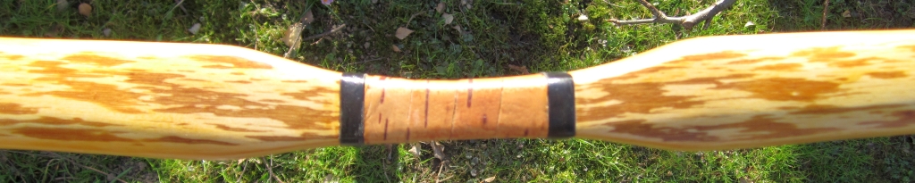

Hi, sieht gut aus, schönes Muster die Rindenreste am Rücken, muss ich auch mal versuchen. Gefällt mir!

Der ist doch geradezu episch. Stell Dir vor, DEIN Bogen wäre ungefähr 7/5 Deiner Körpergröße. ;D
Dein Gefolgsmann muß doch platzen vor Stolz.

sehr schön, guter Tiller (bei dem Auszug ;D ) und extrem sauber verarbeitet !

Schön urig und gleichzeitig elegant...ich anstelle deines Sohnemannes würde ich die Nahrungsaufnahme bis auf das nötigste verweigern, um nicht allzu schnell aus dem Bogen herauszuwachsen ;D

Gefällt mir ganz gut.... steckt doch ganz schön Arbeit drin.
Das Griffteil mit dem Birkenleder schaut interessant aus..

Schön gearbeitet, die Birke gefällt mir ebenfalls.
Würde sagen: alles richtig gemacht

Sehr schöner Bogen. Vor allem die Kombi aus Bastresten und Birkenrinde mit Garn schwarz abgesetzt gefällt mir sehr gut.

Hey, vielen Dank für Euer Lob. Freut mich wirklich sehr, daß er Euch gefällt!
@ schnabelkanne: Das ist nicht Rinde, sondern der darunter liegende Bast (Kambium). Wenn man den vorsichtig mit einer Ziehklinge runterschabt, kann man das "Muster" recht gut rausarbeiten. Es entsteht eigentlich von selbst durch die unregelmäßige Topographie des Rückens.
@ jetsam: Haha, 7/5 ist gut! Mein Kurzer ist in der Tat etwas kurz für sein Alter. Das wird er aber hoffentlich bald aufholen.
@ alfredle: Richtig erkannt. Das war in der Tat ein ganz schöner Aufwand, der sich über mehrere Monate erstreckt hat (ich komm eher selten zum Basteln). Hat aber riesig Spaß gemacht, und genau darauf kommt es ja an.

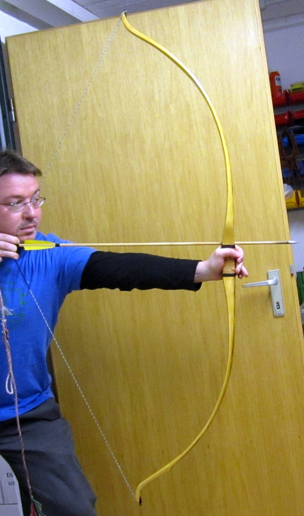

Re: Wazukas "Mitwachser" 60" 20#@17"
Beitrag von Wazuka » 31.03.2015, 15:26
Güssenjäger hat geschrieben: ... guter Tiller (bei dem Auszug ;D ) ...
Hier noch nachgereicht zwei Bilder vom "Vollauszug" bei 24", also bis wohin ich getillert habe:
