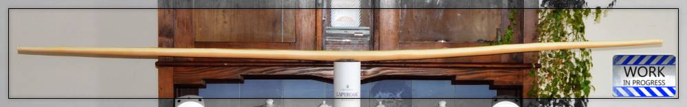

Da im Juni der Black77shooT ansteht, brauche ich einen adäquaten Bogen um einigen auf den Füßen rumzutreten. ;D
*Stunning*ist vielleicht ein etwas unorthodoxer Name für einen Bogen, aber sie IST einfach atemberaubend!
Vollauszug im Moment nur auf'm Stock. Ich bin nach der Winterpause erst bei 130#@32" und zerreiße mich net. Video kommt die nächsten Wochen noch nach.
76 Zoll N2N, Standhöhe 6 Zoll, Bogengewicht bei 910gramm ohne Sehne sowie mörderische Vorspannung durch sauber verwurstelten Reflex.

Donnerwetter!!!

Der ist schön.

Hat Zug ;D
Schickes Teil, mehr braucht man nicht sagen :)

Schönes Teil! :)
140#@32" :-X

Toffer Tiller! :)

Huii... das's ja mal ne saubere Eibe... ! :o :)
Sieht richtig geil aus der Bogen - Glückwunsch !
btw - 140# sind pervers !!

Wow, ist das 'ne Fette Schnecke!
Und die hat wirklich nur 25 mm in der Taille? Also im Griff? 140# Unglaublich!
Dass Du mit 25 mm Griffstärke 140# aus dem Stave geholt hast, macht mir Mut mich doch an mein Material zu trauen.
Bisher dachte ich, ich müsste im Griff (24-26mm) noch eine Lage aufleimen. Und das bei leichtem Drehwuchs auf 150 cm Länge.
Die Inspiration des Tages, Bravo! 1+, Setzen.

Das ist nicht der Griffbereich. Der Griffbereich hat 38x28mm
