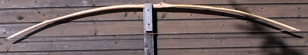

Bäumchen wurde im Jan.2013 geschnitten-- Sommer 2014 wurde er auf Breite und gleichmäßige Dicke gebracht und seitdem lag er bei mir im Bogenregal.
Da ich mit dem Holz noch nie gearbeitet hatte, hab ich Ihn von der Länge und Breite her auf "Sicherheit" gebaut.
Eigentlich wollt ich im Griffbereich noch 5 mm Holz aufkleben, hab ich aber gelassen, weil er schön "rund" ist.
Die letzten 4 Tage und Nächte war er auf Standhöhe , damit sich das Holz langsam an die Biegung gewöhnt. Gestern noch bissl geschliffen und heute --bisher 1x mit Danish Oil behandelt.
Holz : Faulbaum
Länge : 70" N to N
Breite : 45mm Fades -- auf 5mm Nockkerbe ( Bambus)
Zuggewicht: 43 lbs auf 28"
Pfeile 5/16 " 100gn Spitze , 50-55 lbs
Gewicht: 482 gr
der obere Wurfarm sieht nur auf dem Bild etwas kürzer aus, weil ich den Bogen bissl schräg halte

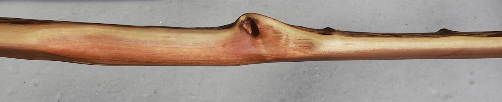

Griffbereich
Griffbereich

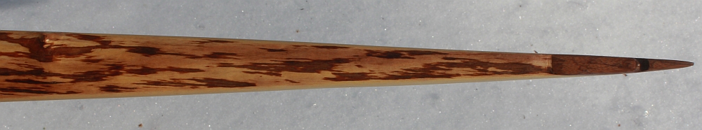

Tipps
Tipps
