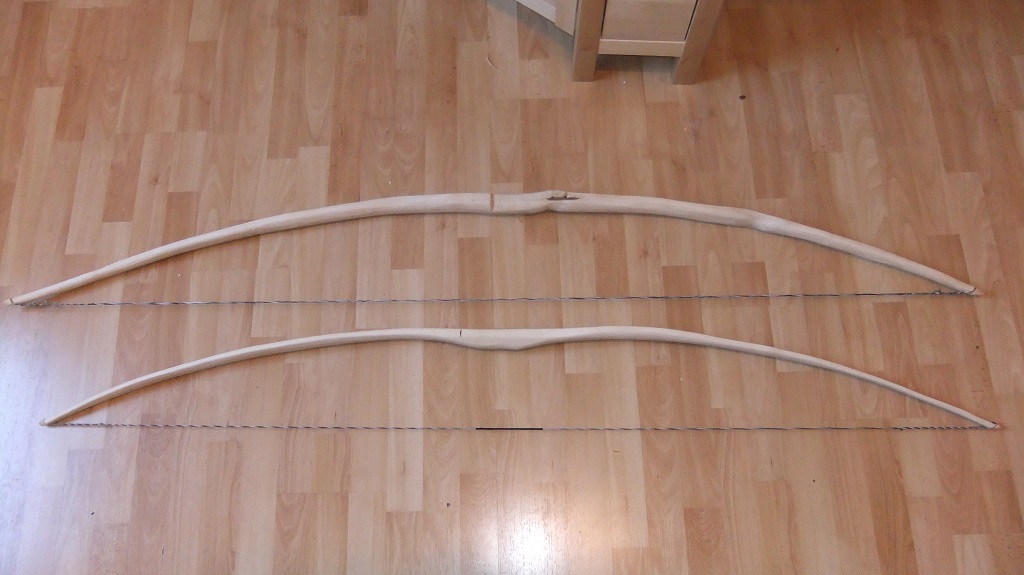

Hi ho!
Nachdem sich mein vermeintliches Ulmen- als Escheschnäppchen herausgestellt hat ::) , hier nun meine zwei aktuellen Projekte.
Die Staves waren astfrei, doch machten die vielen Wellen vertikal als auch horizontal und nicht zuletzt auch die nicht ganz so bombe Qualität aufgrund der dichten Jahresringe die Arbeit etwas abenteuerlich. Das Holz war bereits länger als 2 Jahre alt, als ich es, nur gespalten, gekauft habe. Es war eben schön viel und das Üben konnte losgehen. Ich ging zur Tischlerei und ließ mir an die 20 ,,Staves´´ zurechtsegen, die keineswegs den bekannten Normen entsprachen...Man sagt ja Gier ist kein guter Lehrer, aber jetzt hatte man zumindest 20, statt 10!
Das Gewicht habe ich mit Hilfe eines mit Bücher beschwerten Koffers, den ich an die Sehne gehangen habe, -annähernd- gemessen. Besser wäre es gewesen,hätte ich das wenigstens an einer festen Vorrichtung gemacht...nun ich tat es im Stand 8)
Der Pfeil im Bild ist der 30,3 Zoll. Ich brauche aber längerere Pfeile.
LG Roddi
178 cm
190 cm
Bei beiden Bögen fehlt noch das Finish,
meint ihr ich könnte bei dem stärkeren noch reflexe Tips reinbiegen?
190 cm
178 cm
190 cm
178 cm
190 cm
Oben haben wir:
1,90 m länge
Breite Griff : 3,2 -3,5 cm Dicke : 3,4 - 3,5 cm
Breite Tips : 18 mm Dicke : 12mm
Gewicht: 40-43#@30,3 Zoll, gesichtert auf 31,5 Zoll
der Untere Wurfarm ist der mit der Deflexen Welle in der Mitte
Unten:
1,78 m länge
Breite Griff 3,5 Dicke cm 3,2-3,0 cm
Breite Tips : 17 mm Dicke: 11mm
Gewicht: 30-32#@30,3 Zoll, gesichert auf 31,5 Zoll
der untere Wurfarm ist im obersten Bild auf der linken Seite

Beitrag von eddytwobows » 14.01.2015, 16:09
Sehen beide gut aus, sauberer Tiller, Glückwunsch... :) :)
Bei dem 190´er sieht es auf den Bildern allerdings so aus, als wenn da die Kanten am Rücken noch etwas "scharf" sind,
oder täuscht das...?
etb
Beiträge: 2904
Re: 2 Esche-Selfbows
Beitrag von Benedikt » 14.01.2015, 16:21
Die sehen aber schön aus :)
Gut geworden!
Allerdings stimme ich Eddy zu, was die Kanten betrifft.
Was das Biegen angeht, lass das lieber. Ist ärgerlich, wenn es in die Hose geht ::)
A dream is not reality, but who is to say which is which?
Beiträge: 5593
Beitrag von schnabelkanne » 14.01.2015, 19:35
Hallo, die Bögen sind gut getillert. Ich würde daher nichts verändern (recurve). Vor allem bei Esche besteht die Gefahr dass sie sich wieder herausziehen. Die Bögen sind gut, jede Veränderung birgt Risken.
Lg Schnabelkanne

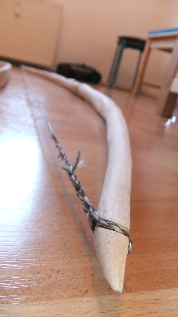

Wie schon gesagt wurde; der Tiller sieht gut aus! Achte beim nächsten darauf, dass du die Sehnenkerben am Rücken nicht einschneidest.
