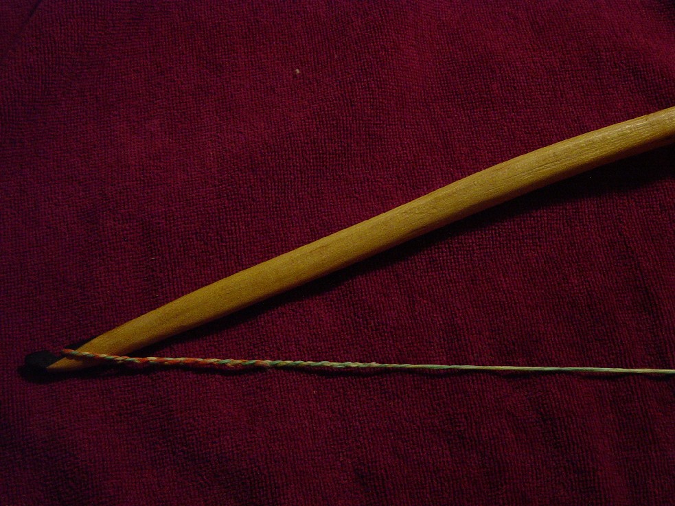

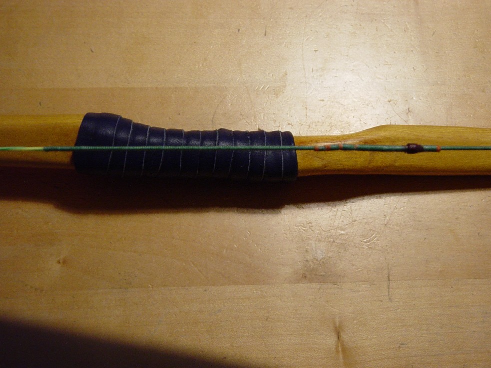

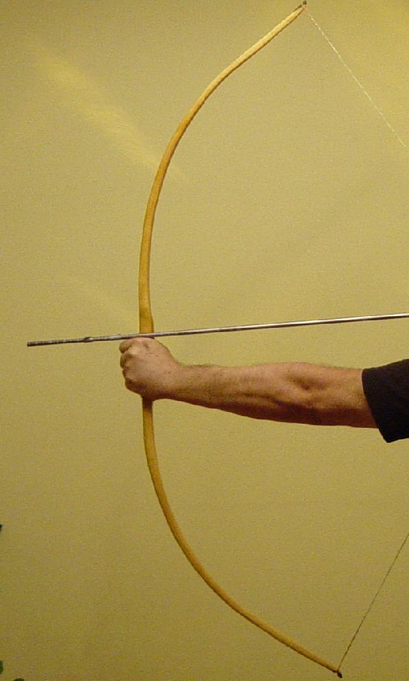

Beitrag von Bowster » 18.12.2014, 21:49
Und wieder ein kurzer Osagebogen, 146cm N/N, 141cm Sehnenlänge, steifer Griff und steife Tipps(ca 120mm lg und 6mm breit), 389g inkl. Lederwicklung und Sehne, 49#/27", ca 4cm Set, Nocks aus Wasserbüffelhorn. Ich kann mir den gut als Turnierbogen vorstellen.

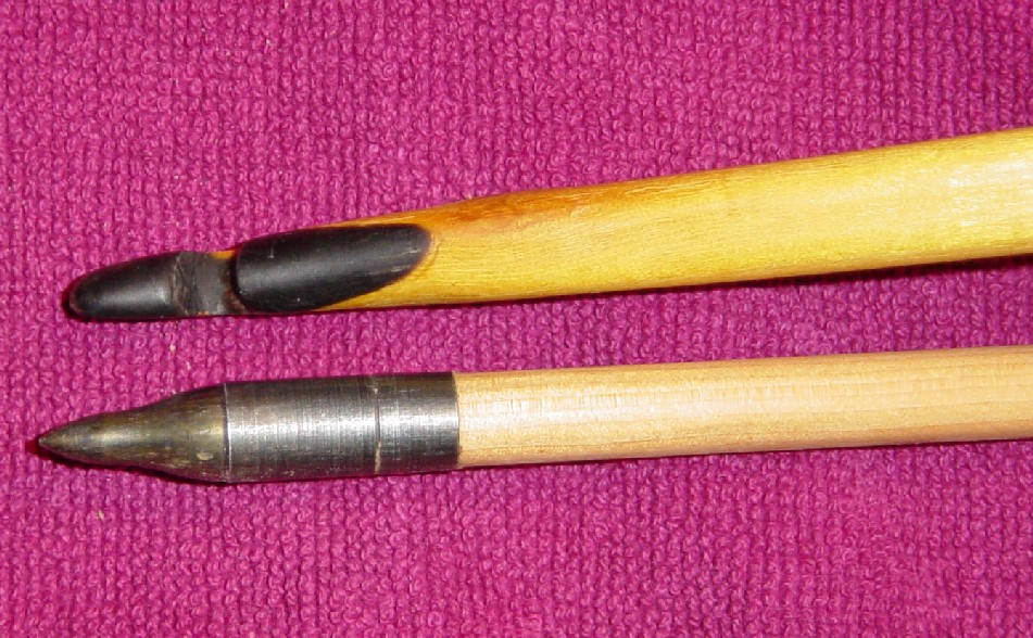

Nette Flitsche, aber je zierlicher die Tipps sind, desto sorgfältiger sollten sie gefertigt werden, hier geht noch einiges an Polierarbeit für die Nockkerbe. ;) Scharfe Hornkanten können Sehnen killen. :o

Ein Schoner Bogen...und der tiller gefahlt mir seeehr..:)
