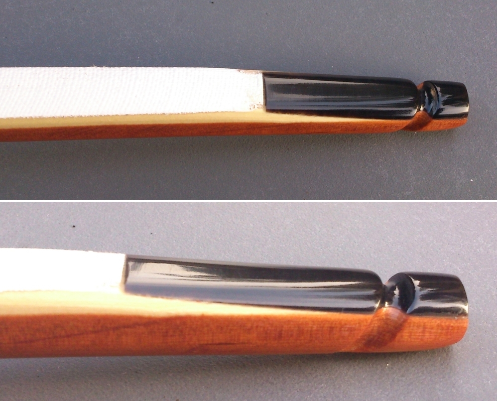

Langsam wirds mit dem Hornglanz (sind ja erst meine 2ten Horn-Overlays)
