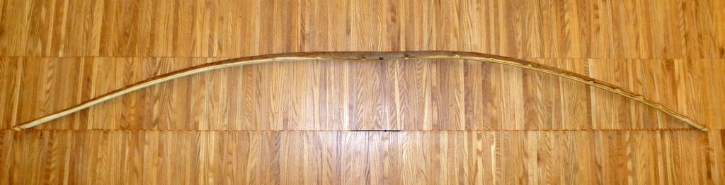

Sehnenverlauf
Sehnenverlauf

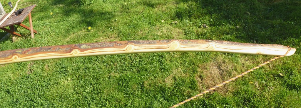

Die Äste im uWa
Die Äste im uWa

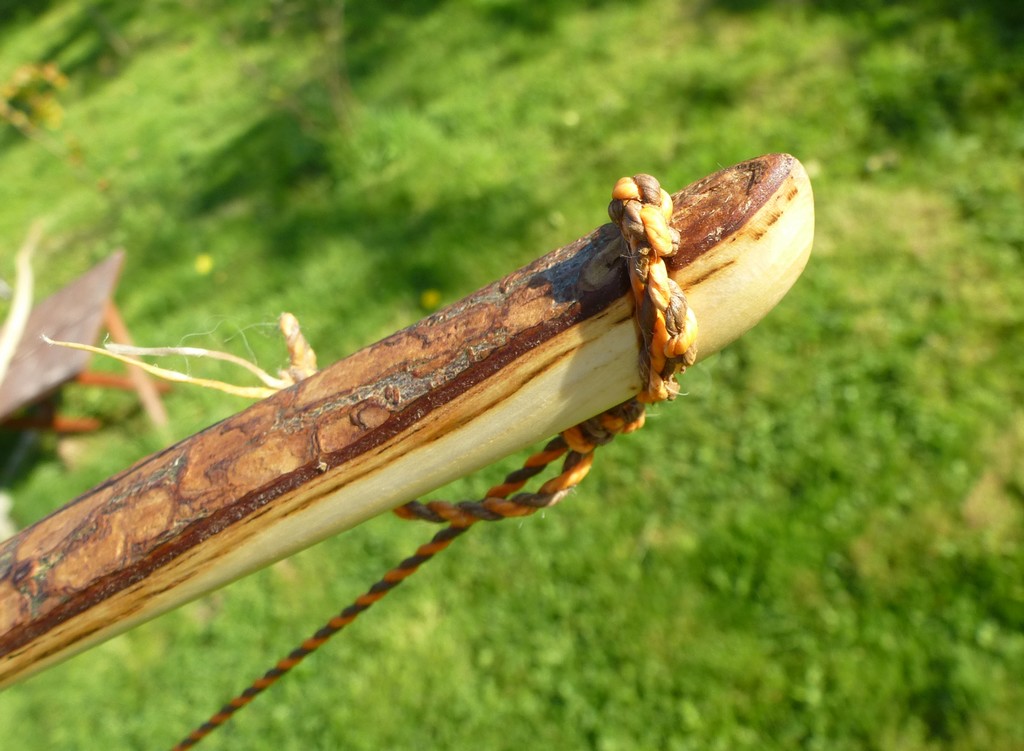

Der Pilz
Der Pilz
Tip mit Bogenbauerknoten

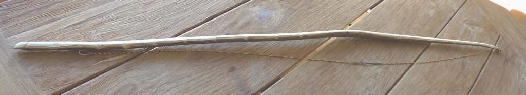

5cm Reflex nach abspannen.
Auf Standhöhe
Auf Standhöhe

Zum Tiller kann ich leider nicht viel sagen. ausser dass er für mich 2 Knicks drinn hat beim Handgriff. Aber wenns so sein muss und soll, dann solls so sein. :D Wird wohl bei 24# eh nicht wirklich was ausmachen oder?

Die äußeren Drittel (wenn nicht sogar Hälften) verweigern das Biegen schon sehr standhaft, oder?
Nix für ungut, grundsätzlich glaub ich dass das Holz schon recht schwierig war zum Tillern. Ich hab selbst noch so einen reflexen Knecht vor mir, aber Kirsche.

ja, der Markkanal liegt fast im ganzen Bogen. Im uWa kommt der Markkanal etwa 25cm vor dem Tip zum Vorschein.
