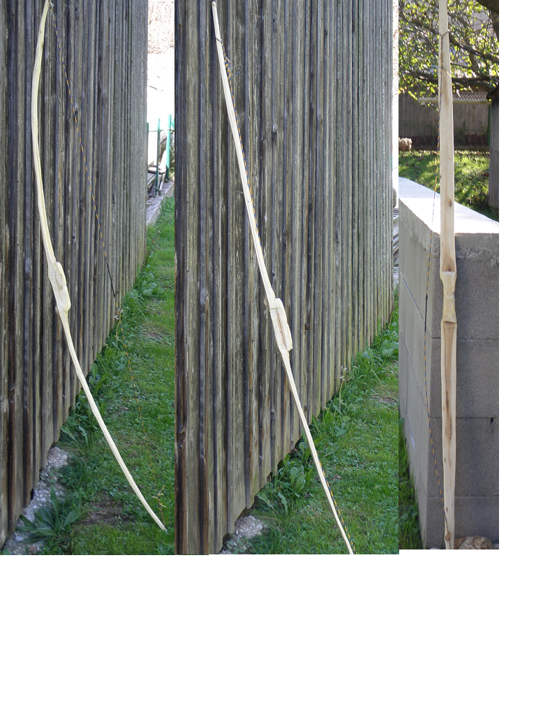

Hi Leute,
ich präsentiere meinen ersten Selfbow.
Ich wollte den eigentlich nicht zeigen, weil Verarbeitung und Tiller nur so lala sind, entschied mich aber um, weil unlängst wieder jemand geschrieben hat, dass sich Robiniensplint nicht zum Bogenbau eignet, obwohl das Gegenteil schon mehrfach bewiesen wurde.
Robiniensplint ist sogar so gut, dass es auch einen nicht perfekten Tiller aushält ( NtN 175cm). Also mein Beitrag, um dieses alte Märchen auszumerzen.
Ob er gut wirft, weiß ich mangels Erfahrung nicht, er wirft halt. ;D
LG joe
Vollauszug
Vollauszug
Ein bisschen Kern hat noch überlebt

Re: Robiniensplintbogen "Robsi" 35#28"
Beitrag von Benedikt »
Hübsch!
Wenn du allerdings den Tiller noch etwas optimierst, wirst du noch länger Freude daran haben :)
So wie ich Robinie kenne, werden sie die Schwachstellen mit der Zeit exponentiell verschlimmern :(
Bogenhannes
Beiträge: 1008
Beitrag von Bogenhannes »
SilkyJoe hat geschrieben:Also mein Beitrag, um dieses alte Märchen auszumerzen.
Das ist ja schon lange ausgemerzt ;)
Trotzdem schön, dass du deinen Bogen präsentierst. Eddy und auch andere hatten ja schon vor längerem geschrieben, dass Anfänger willkommen sind und sogar darum gebeten Eigengebautes zu präsentieren. Nur Mut! Es ist eine Bereicherung.
Zum Auszugsbild kann ich eigentlich nichts bestimmtes sagen, außer dass er aus der Entfernung augenscheinlich ok ist.
Mehr Detail-Fotos und auch Genauere wären nett ;)
Der Griffbereich sieht aber sehr kantig aus, warum?
Johannes
Beitrag von SilkyJoe »
@Benedikt
Ja ich weiß, aber ich will ihn nicht schwächen.
@Hannes
Kein absichtlicher Grund, ich muss ihn einfach noch ergonomisch machen.
Thx für response :)
Robinie packt auch 170cm ;)
Will heißen: Du könntest kürzen und dann nachtillern.
Danke für den Tipp, Ben. Das werd vielleicht ich machen.
Beitrag von nocona »
Hallo Joe,
dafür, dass das dein erster Bogen ist, scheint der Tiller gut zu sein. Ein leichter Drehwuchs und gewachsene Knicke können das Auge täuschen. Vor allem auf Bildern mit sehr ungleichmäßigem Hintergrund. Wenn du die Bretterwand als ruhigeren Hintergund für das Auszugsfoto nutzt kann man schon mehr erkennen.
Dein Nockpunkt scheint sehr tief zu liegen. Teste mal das Wurfverhalten, wenn du 3 bis 4 Zentimeter höher einnockst. (Oder täuscht das Bild?)
Für die ersten Schussversuche mit einem neuen Bogen eine Brille aufzusetzen ist jedenfalls vorbildlich. ;D
