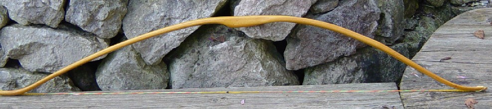

Der Bogen ist schon lange fertig, da er aber bei der vielen Dämpferei so einige Längsrisse abbekommen hat, wollte ich Ihn eigentlich gar nicht präsentieren. Bei dem aktuellen Hype um kleine Osagebögen konnte ich es mir jetzt doch nicht verkneifen, die kleine Giftspritze zu präsentieren.
Ist auch gebaut aus einem Osagereststück, das in alle Richtungen gekrümmt war, habs einigermassen begradigt, einen starken Deflex und kurze, knackige Recurves reingemacht. Die Sehne ruht auf Sidenocks und die Sehnenlage ist nicht ganz mittig, dafür schiesst der Pfeil durch die Mitte, ansonsten stört es mich einfach nicht, auf keinen Fall will ich diesen Bogen noch einmal korrigieren.
Die nackten Fakten: N/N aufgespannt 116cm, 60#/27", 318g inkl. Sehne, im Gegensatz zu Chirions Bögen ist der Querschnitt aber nicht 1 zu 1, sondern klassischer Flachbogen mit ca 2 zu 1.
Noch am Rande erwähnt, das Griffstück ist trotz der Kürze des Bogens steif gehalten.
Bei 26" Auszug, die 60# hat er aber erst bei 27", fürs Foto wollte ich das aber lieber nicht machen.
Die Risse kommen vom multiplen Dämpfen.

Der ist ja niedlich!
Auf Standhöhe sieht der Tiller schon etwas whack aus, aber wenn er scheh schießt - never change a winning team.
Ich gratulier Dir zu dem Sparky,
jetsam

Hallo Bowster, jetzt machst Du mich aber heiss auf meine Osage-Billets im Keller. 116cm aufgespannt ist dann so ca. 122cm ?
Und der Griff biegt voll mit oder?

Der Bogen schreit ja förmlich nach dem ÖvD 2015 ;D
Sehr geil!

Brutaler Biegeradius, welcher Osage da mitmacht.
Danke für die Präsentation, habe vorher nicht gedacht, dass das als Selfbow möglich wäre.
Meik

@Neumi: der Griff ist steif!

Jup, da is sicher Schmackes drin, hast noch ein Bild unaufgespannt?

Mache ich gerne, ist aber kein riesiger Unterschied zu aufgespannt, da ich wie erwähnt einen Mords-Deflex reingedämpft habe.

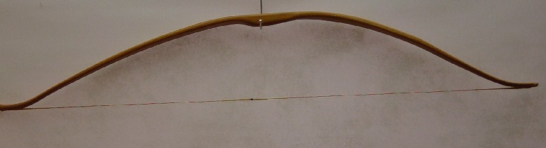

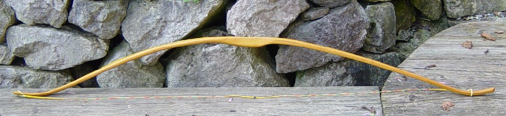

Hallo Chirion
nochmal 2 Bilder: 1x abgespannt, 1x gespannt
