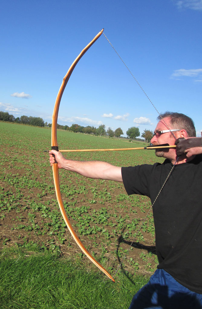

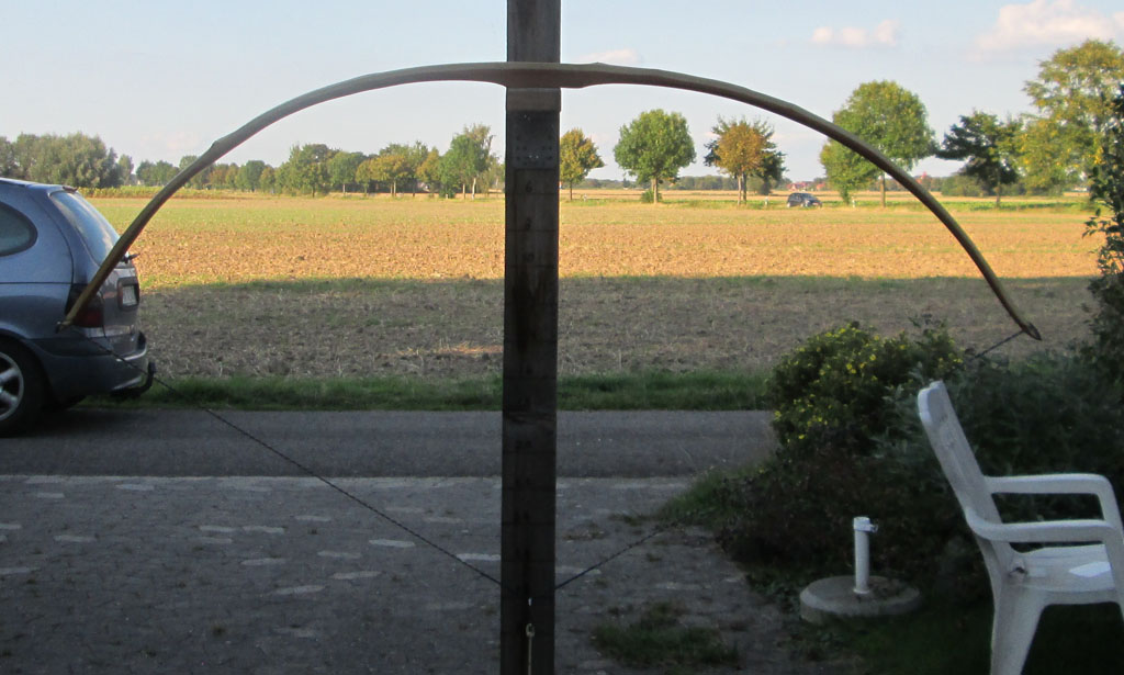

Hallo zusammen!
Also hier ist er nun.
Holz: Friedhofseibe
Zuggewicht: 98# @28"
Länge: Total 170cm NtN 167cm
Gewicht: 620g
Overlays: Wasserbüffel
Griffwicklung: Leder
WA-Enden leicht geflippt
Sehne: 14 Strang Dacron Flämisch ( Drehe aber noch eine FF Sehne für den Bogen )
Finisch: 60-400 Schleifpapier / 0 Stalwolle / 00 Stahlwolle / 5x Hartwachsöl

HA! Mit Fulldraw... schön.

Hallo und ja gefällt mir. Und dass Du den Bogen voll ausziehst, obwohl Du noch vor kurzem noch gedacht hast, dass das nicht gehen wird - grosser Respekt (wahrscheinlich fleissig die richtige Technik geübt).

Und jetzt doch den Fulldraw bei >60, gratulation

Hammer stark.
Hammer Tiller.
Hammer Bogen.
Alles perfekt, außer das ich am Zuggewicht verhungern würde
Haste super hinbekommen, großes Kino.

schließe mich meinen Vorschreibern an - extrem gei... ääh gelungener Bogen mit schönem, gefälligem Gewicht.
Deine Fortschritte seit dem ersten vorgestellten Bogen kann man schon guten Gewissens als 'mit 7-Meilen Stiefeln' bezeichnen.
Gibt nichts zu beanstanden, außer vielleicht, daß Eibe im bogenbau-relevanten Bereich eigentlich besser astlos wachsen müßte.
